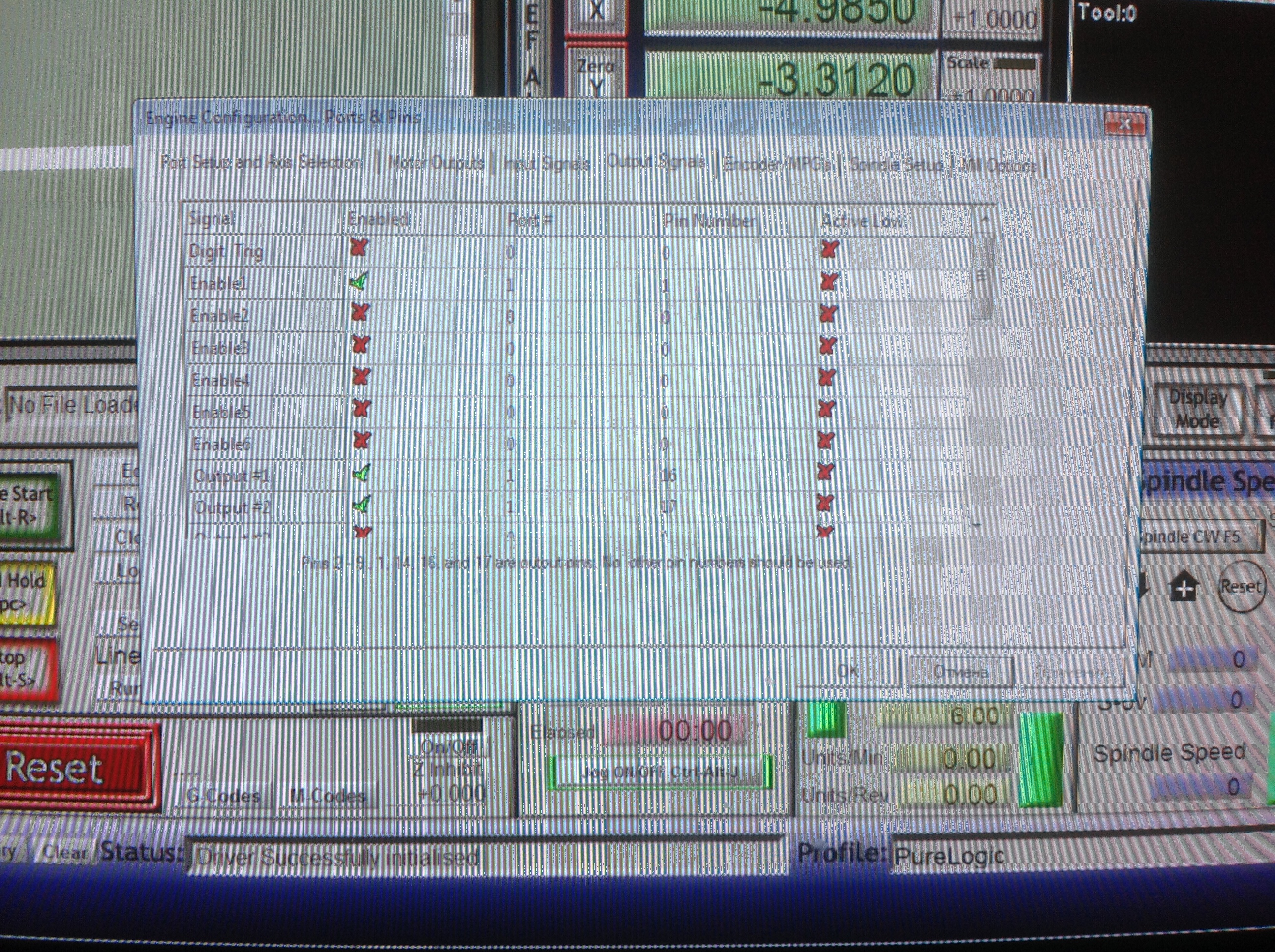

vovafed
Сообщения: 1822
Репутация: 325
Откуда: башкортостан
Re: Помогите включить plc440 и двигатель pl57
Сообщение vovafed »
с мачем не дружу честно сказать могу ошибатся
енабле надо прописать на порт 0 пин 1
при включении в маче енабле движки должны вставать на удержании

Fisher
Сообщения: 3391
Репутация: 424
Откуда: Киров
Сообщение Fisher »
Machinekill писал(а):ниже все отключено
Смотрите пины. Не должно быть 1 : 1

Fisher
Сообщения: 3391
Репутация: 424
Откуда: Киров
Сообщение Fisher »
Покаж вкладку Port setup

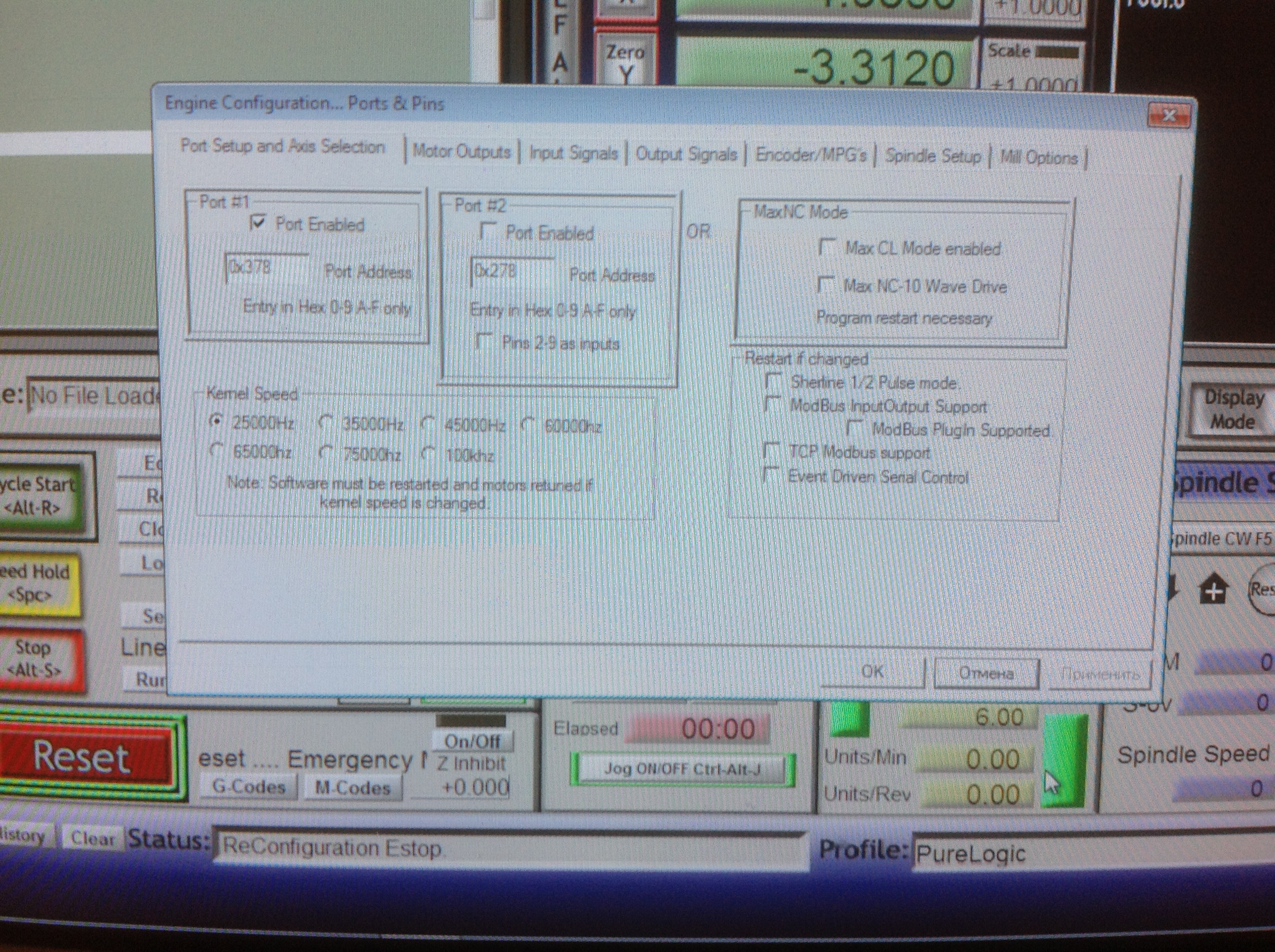

Machinekill
Сообщения: 40
Зарегистрирован: 06 ноя 2013, 15:52
Сообщение Machinekill »
Вы говорите за самую первую вкладку в ports and pins?
Machinekill
Сообщения: 40
оно?
IMG_0608.JPG (1656 просмотров) <a class='original' href='./download/file.php?id=20581&mode=view' target=_blank>Загрузить оригинал (2.72 МБ)</a>
Fisher
Сообщения: 3391
Репутация: 424
Откуда: Киров
Сообщение Fisher »
Тут вроде ок. Давай следующую

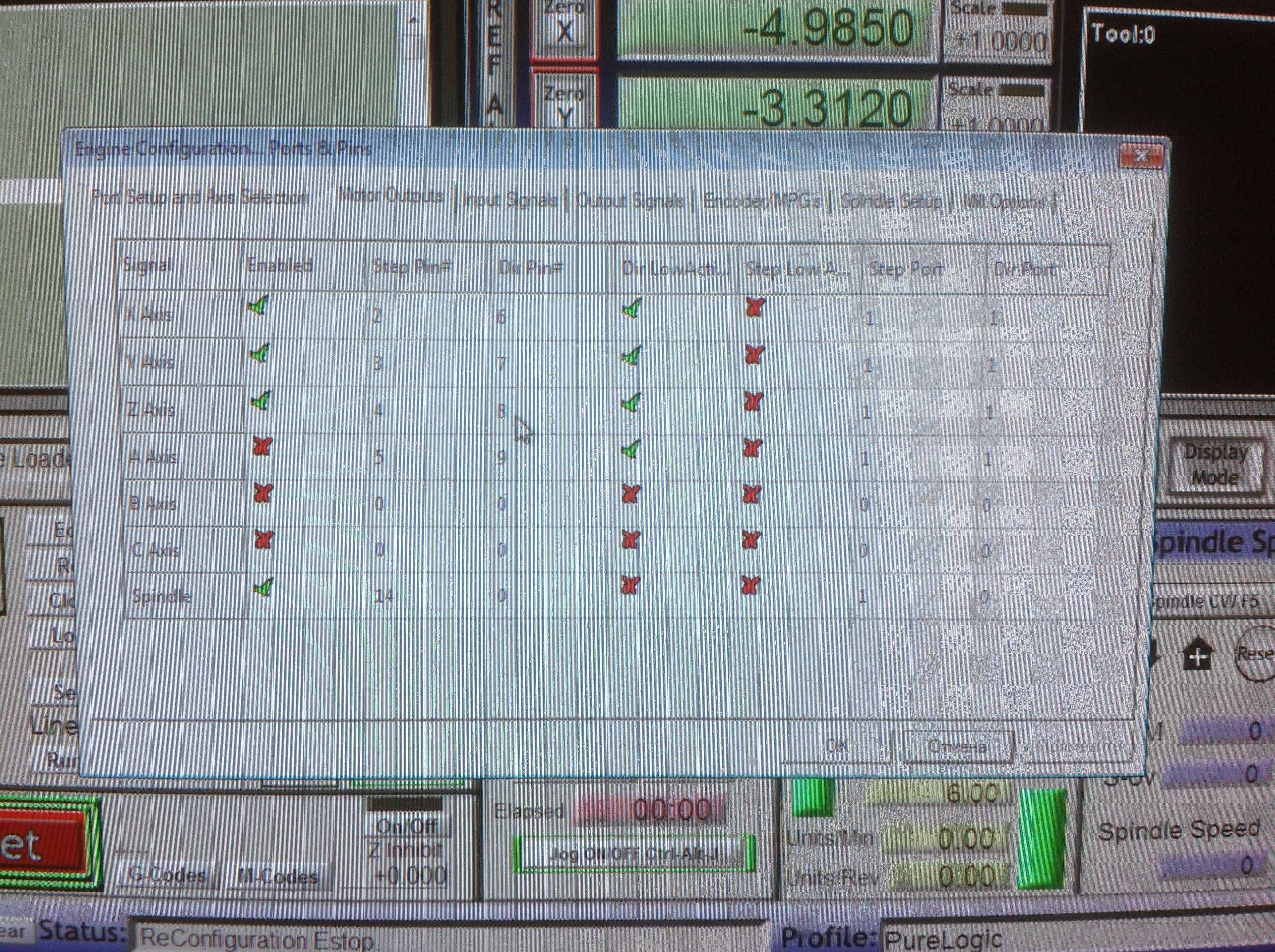

Machinekill
Сообщения: 40
вот
IMG_0609.JPG (1655 просмотров) <a class='original' href='./download/file.php?id=20582&mode=view' target=_blank>Загрузить оригинал (3.16 МБ)</a>
Fisher
Сообщения: 3391
Репутация: 424
Откуда: Киров
Сообщение Fisher »
хмм... вроде все, как у всех :thinking:
