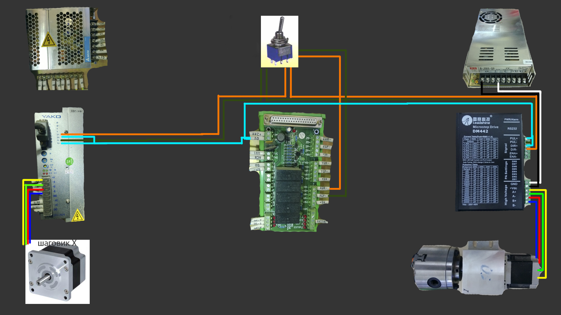

haiabusa писал(а):Не могли бы вы полностью всю схему обрисовать на картинке,куда-откуда какой провод подключать
Нет, не могу и не буду,
т.к. если вы будете это делать не разобравшись с вопросом и допустите где-то ошибки - будет уже очень сложно вернуть это в рабочее состояние.
Для лучшего понимания - вот такой коллаж состряпал:
YKC2608M_H.jpg (3248 просмотров) <a class='original' href='./download/file.php?id=19300&mode=view' target=_blank>Загрузить оригинал (476.04 КБ)</a>

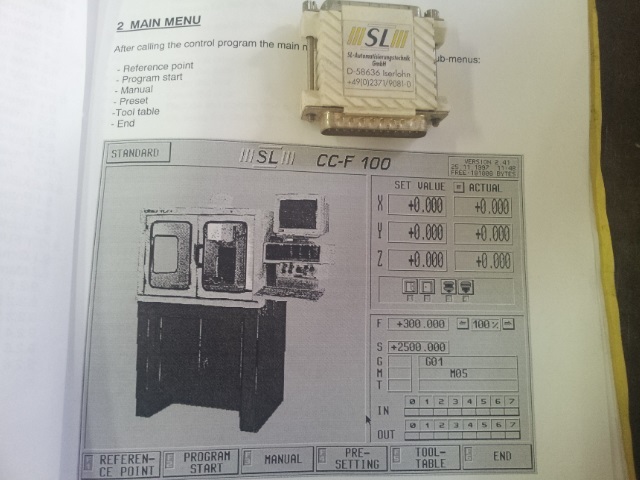

NightV писал(а):хреновина которая втакается в LPT, ключ для проги.
Тогда это вряд ли NC Studio.
michael-yurov писал(а):Разве для NCStudio нужен LPT ключ?
Если это правда - то разработчики опустились ниже плинтуса в моих глазах.
Хотелось бы подтверждений, т.к. ситуация смахивает "ошибку".
Да не нужен, конечно. Только контроллер. Речь, видимо, про ключ типа HASP для какого-то специфического плагина какого-то ПО, который в свою очередь разработчиком предназначался для NCStudio.

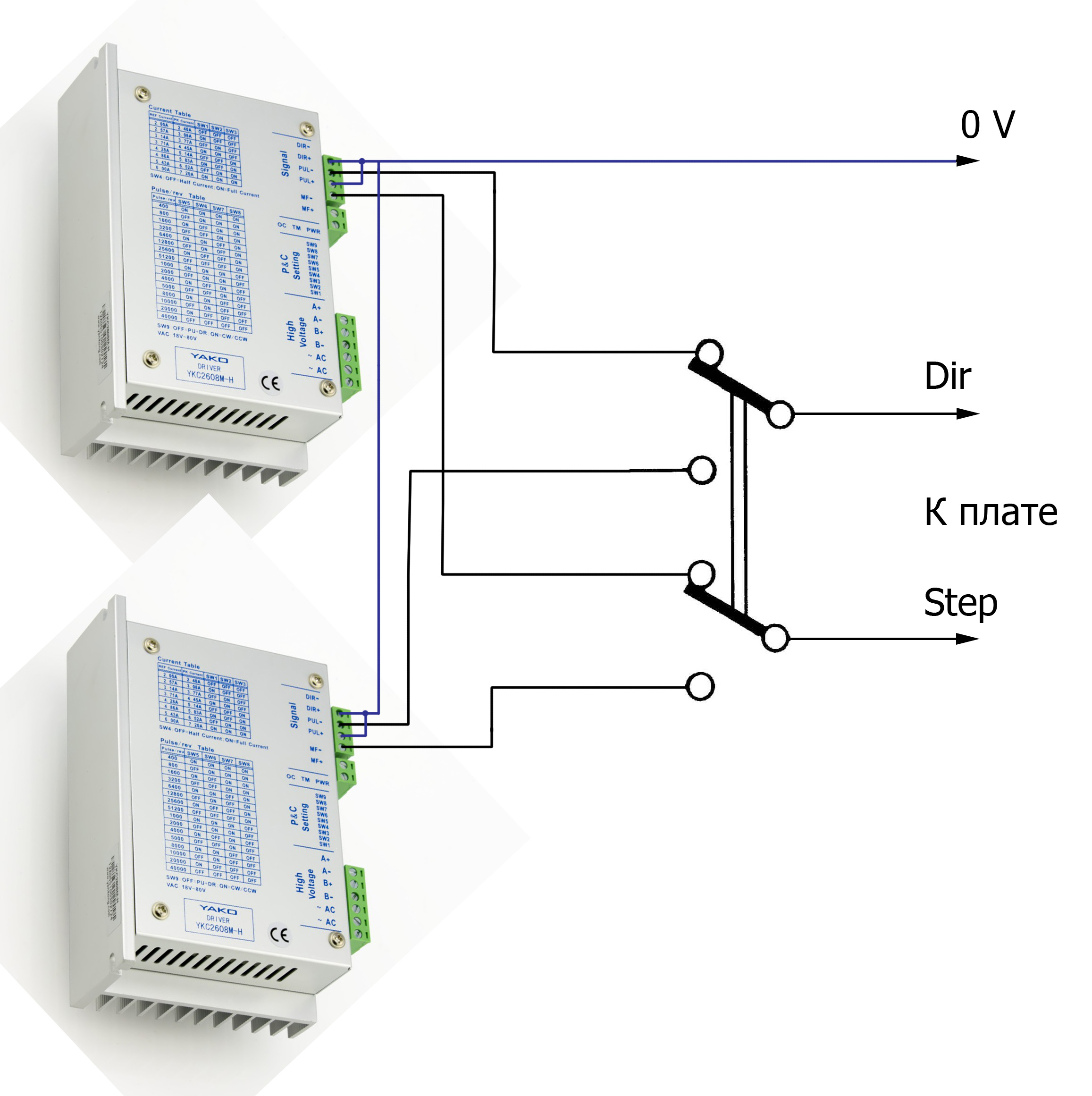

michael-yurov писал(а):Нужно переключатель поставить в цепь Step/Dir
А не будет ли дребезг контактов приводить к лишним шагам?

Darxton писал(а):А не будет ли дребезг контактов приводить к лишним шагам?
Дребезг только в момент переключения, так что существенных проблем не возникнет.
У вашего драйвера есть такие же входы DR (Direction) и PU (Pulse, Step).
Скорее всего положительные подключены к плате, а отрицательные к нулю.
DM442 нужно подключить так же, но через переключатель.
Т.е. отключить провода сигналов Step / Dir от существующего драйвера и через переключатель развести на два драйвера.
Никаких хитростей, нужны лишь базовые навыки в электронике, паяльник, и, желательно, мультиметр.
Написать, какой провод какого цвета откуда отключить и куда прикрутить - не буду,
т.к. это займет много времени и в итоге все равно не будет работать (потому что ни у кого еще с подобными инструкциями по подключению ничего не работало, разве что случайно).
Re: Поворотная ось
думаю вы правы, это не NCStudio
120131005_155707.jpg (3211 просмотров) <a class='original' href='./download/file.php?id=19328&mode=view' target=_blank>Загрузить оригинал (90.15 КБ)</a>
и судя по мануалу, была под досом, но 100% работала через rs232

Вот так вот выглядит в моем представлении.Просьба подсказать если где не прав.
поворотка2.jpg (3207 просмотров) <a class='original' href='./download/file.php?id=19336&mode=view' target=_blank>Загрузить оригинал (697.5 КБ)</a>
Re: Поворотная ось
Видимо, немного не так, раз у вас выходы Step и Dir для отрицательной стороны, а общий +5В.
Я этого не могу знать, нужно смотреть реальное подключение.
Если общий плюс - то аналогично все плюсы входов подключаются к +5В, а минусы - через переключатель.
И еще - отдельный блок питания нужен только в том случае, если напряжение питания драйверов значительно отличается.

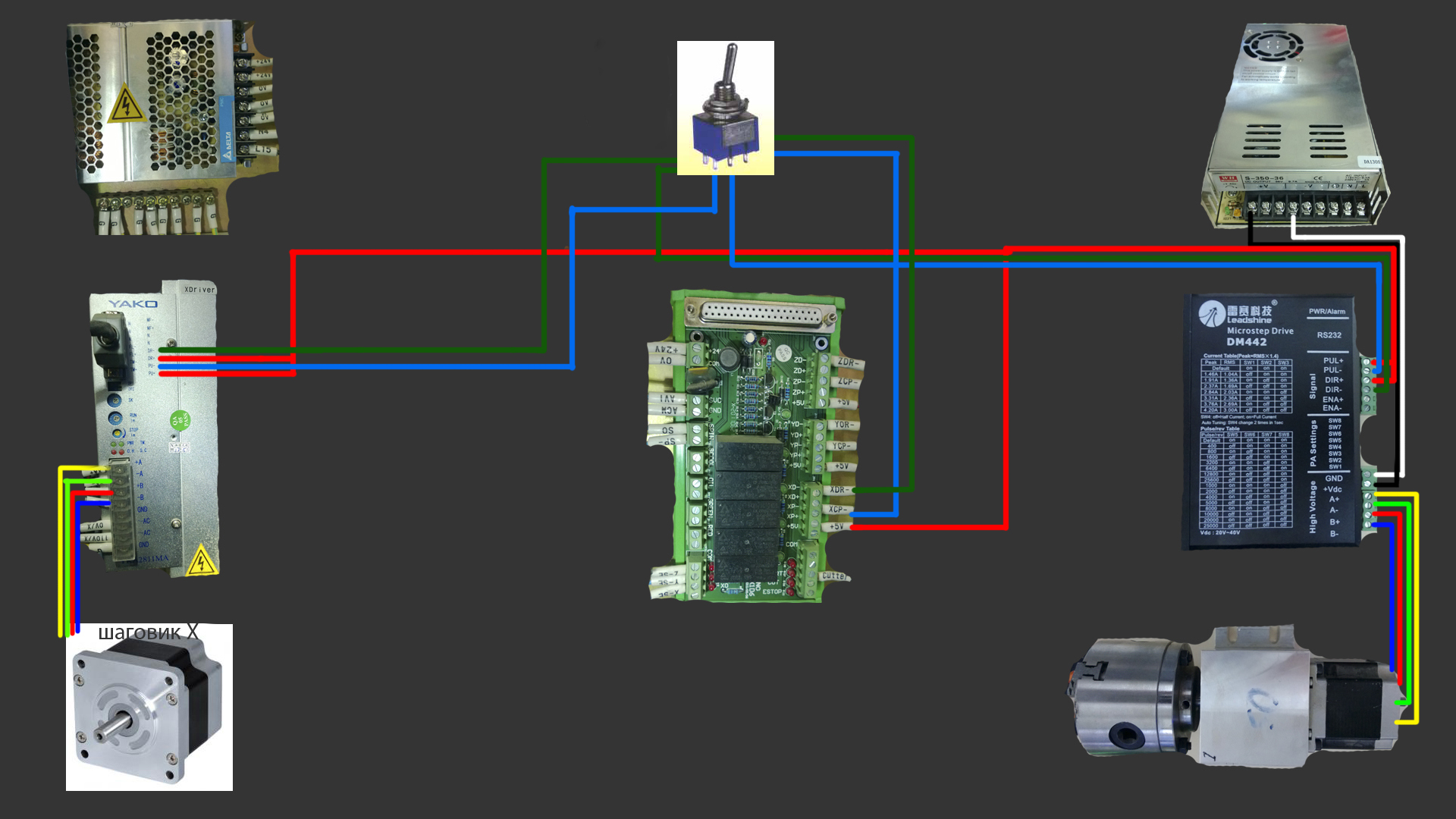

michael-yurov писал(а):Если общий плюс - то аналогично все плюсы входов подключаются к +5В, а минусы - через переключатель.
Т.е. минусы оставляем как есть,а плюсы к +5В по Х тянем?
Re: Поворотная ось
haiabusa писал(а):Т.е. минусы оставляем как есть,а плюсы к +5В по Х тянем?
Не, теперь минусы Step и Dir - это управляющие сигналы, их переключаем между драйверами,
а плюс + 5В общий для всех входов, его от платы, не важно откуда.
haiabusa
Сообщения: 24
Зарегистрирован: 04 окт 2013, 15:46
Re: Поворотная ось
Сообщение haiabusa »
Наверное опять не то?
поворотка 3.jpg (3170 просмотров) <a class='original' href='./download/file.php?id=19347&mode=view' target=_blank>Загрузить оригинал (729.38 КБ)</a>
Re: Поворотная ось
Все правильно.

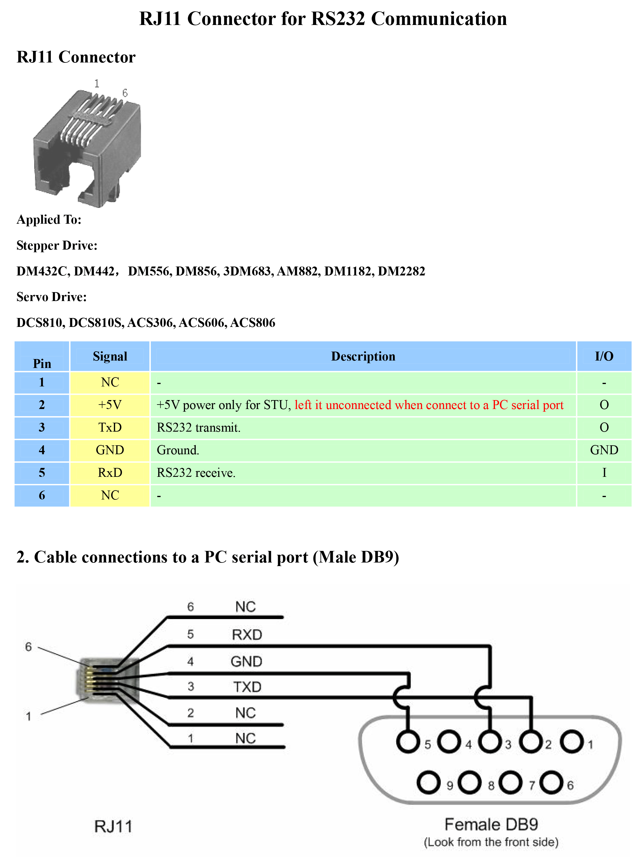

Какой кабель нужно подключить?Уже два попробовал выдает ошибку на экран мол - Коммуникационный порт не может быть найден или был открыт другой программой, подключал телефонный с двумя,и четырьмя контактами.
Re: Поворотная ось
haiabusa писал(а):Какой кабель нужно подключить?
Вот такой:
RJ11-Connector-for-RS232-Communication.png (3050 просмотров) <a class='original' href='./download/file.php?id=19418&mode=view' target=_blank>Загрузить оригинал (232.85 КБ)</a>
haiabusa писал(а):Уже два попробовал выдает ошибку на экран мол - Коммуникационный порт не может быть найден или был открыт другой программой
Так может быть его нет, или он занят?
Может быть он в БИОСе отключен?
Я взял огрызок телефонного и подпаял к нему DB9/.
