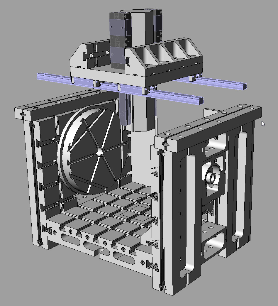

А если с подвижным порталом - вот чего я думаю собрать - полностью еще не все продумал, но в качестве идеи куда можно 4-ю ось поставить...

nERV
Сообщения: 1503
Репутация: 624
Откуда: Ульяновск
Re: Не гравер, но маленький фрезер. В процессе.
Сообщение nERV »
Хорошие картинки, только немного не про меня. Нужен не качающийся стол, а именно четвертая ось в дополнение к 3м остальным :) Т.е. имеем стандартный стол для трехкоординатной обработки + патрон для поворота небольших заготовок и обработки их в режиме 4х осей.
Сообщение IGon »
Забираем качающийся поворотный стол - получаем опоры 4-й оси.
Сообщение nERV »
А в этом что-то есть. Но позже, пока остановлюсь на "классической" конструкции.

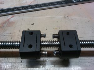

Сделал натяжку на гайках.
IMG_20131017_145131.jpg (4569 просмотров) <a class='original' href='./download/file.php?id=19748&mode=view' target=_blank>Загрузить оригинал (1.42 МБ)</a>
ИМХО пружины для натяга не нужны. Они только создают дополнительное трение. Лучше по чуть-чуть выбирать люфт винтом, пока он не исчезнет. Пружина имеет смысл, только если резьба на винте неравномерная / неравномерно изношена.
Сообщение nERV »
Так она наверняка не равномерная. Так сделал для того, чтобы со временем не подтягивать гайки, уж больно сложно к ним подлезть будет.
Да и обработанные концы винтов просажены, в подшипники пролетают.
Сообщение AVK74 »
Пружины люфт не уберут, он просто не будет чувствоваться рукой.
Сообщение nERV »
Да, при соответствующих нагрузках.

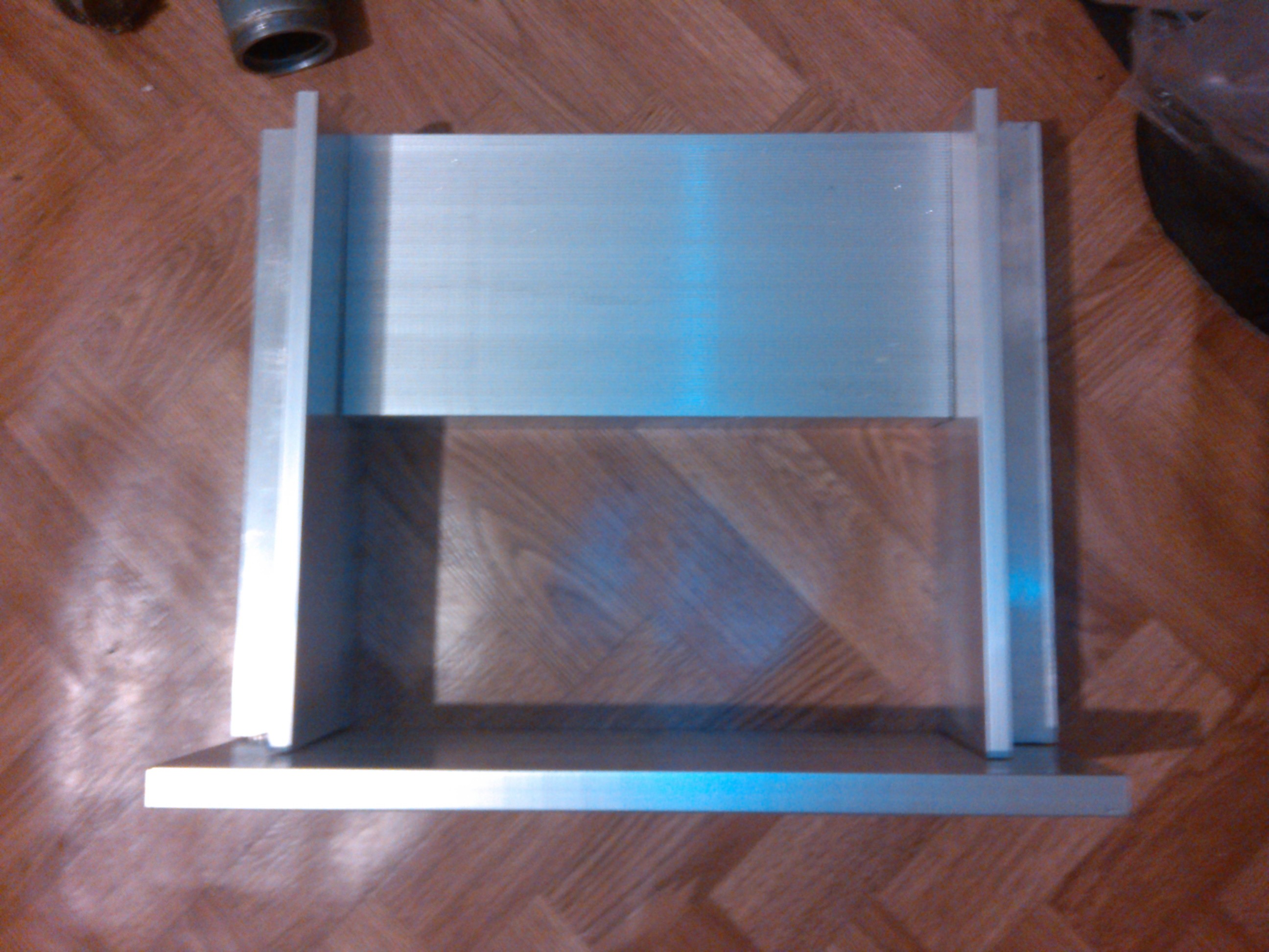

Собрал портал. Метод крепления деталей - гравитационный :)
15кг алюминиевого сплава.

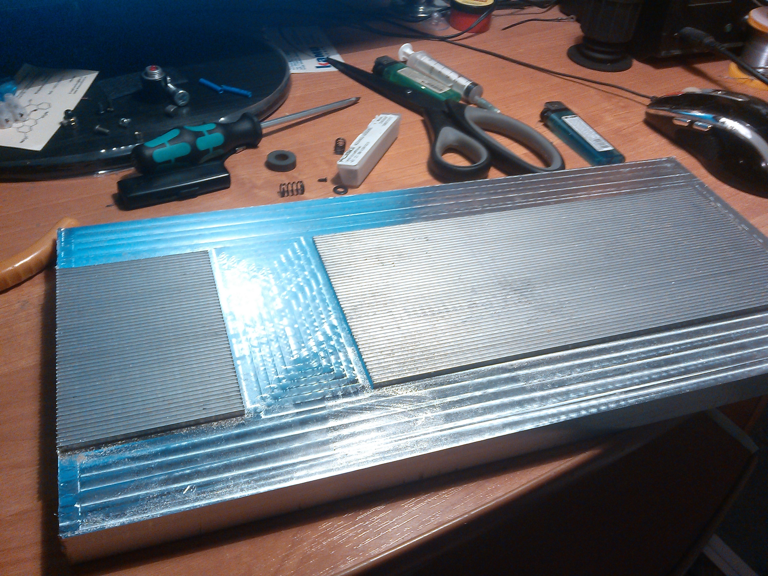

Есть два варианта изготовления площадок под рельсы - фрезеровка на большом ЧПУ или шлифовка, что предпочтительнее?
А с ревом шпинделя разобрался. Резонирует стальная пластина, к которой он прикручен. Если его придавить, то рев пропадает. Придется переделать.
Сообщение nERV »
Спасибо за рекомендации.
Изготовил плиту-основание под ось игрек на большом ЧПУ.
IMG_20131029_222705.jpg (3984 просмотра) <a class='original' href='./download/file.php?id=20287&mode=view' target=_blank>Загрузить оригинал (1.86 МБ)</a>
Шлифовка конечно лучше (шлифовка на плоскошлифовальном станке)... правда не уверен, что выйдет алюминий прошлифовать....
nERV писал(а):Изготовил плиту-основание под ось игрек на большом ЧПУ.
Большая выборка, это под опору швп?
Nick писал(а):правда не уверен, что выйдет алюминий прошлифовать....
Выйдет, правда специальными кругами.
Я и evgenyjp покупали в Германии шлифованные дюралевые столы.
Сообщение nERV »
Да, большая выборка под опору винта, правда не швп, просто трапеция.
Алюминий соответствующими кругами неплохо шлифуется, но это стоило бы денег. А так у товарища на работе вечерком фрезернули бесплатно :)
