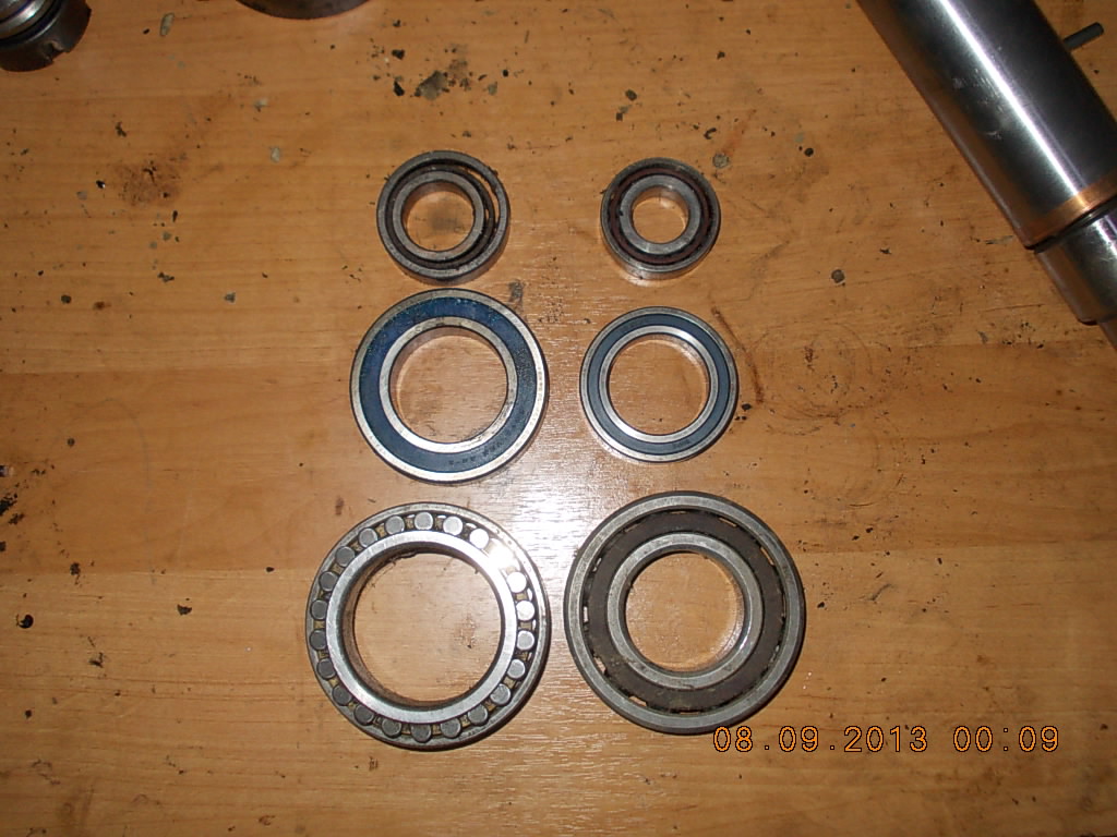

Небольшое сравнение размеров подшипов
DSCN1988.JPG (5239 просмотров) <a class='original' href='./download/file.php?id=18423&mode=view' target=_blank>Загрузить оригинал (240.7 КБ)</a>
Первый ряд - передние, второй ряд задние
сверху - Китай 3квт
посредине - Эльте 4квт
внизу - 6Т80Ш

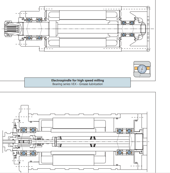

Шпиндель ремонтировали до меня, подшипники стоят как попало, даже стрелки в разные стороны смотрят.
Если буду собирать шпиндель, то наверно по схеме каталога SKF
Схема подшипов.png (5236 просмотров) <a class='original' href='./download/file.php?id=18426&mode=view' target=_blank>Загрузить оригинал (72.91 КБ)</a>

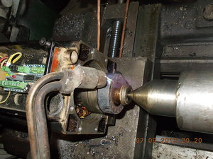

Ни что не держит акромя трения. По следам на конусе видно что оправку проворачивало.
Когда нужно было открутить заднюю гайку подшипников. Вставил в шпиндель оправку. Оправку зажал в токарный патрон, и подперев задней бабкой http://www.cnc-club.ru/forum/download/f ... =18414&t=1 пробовал открутить гайку газовым ключом. Оправка проворачивалась в конусе шпинделя, гайку еле сорвал.

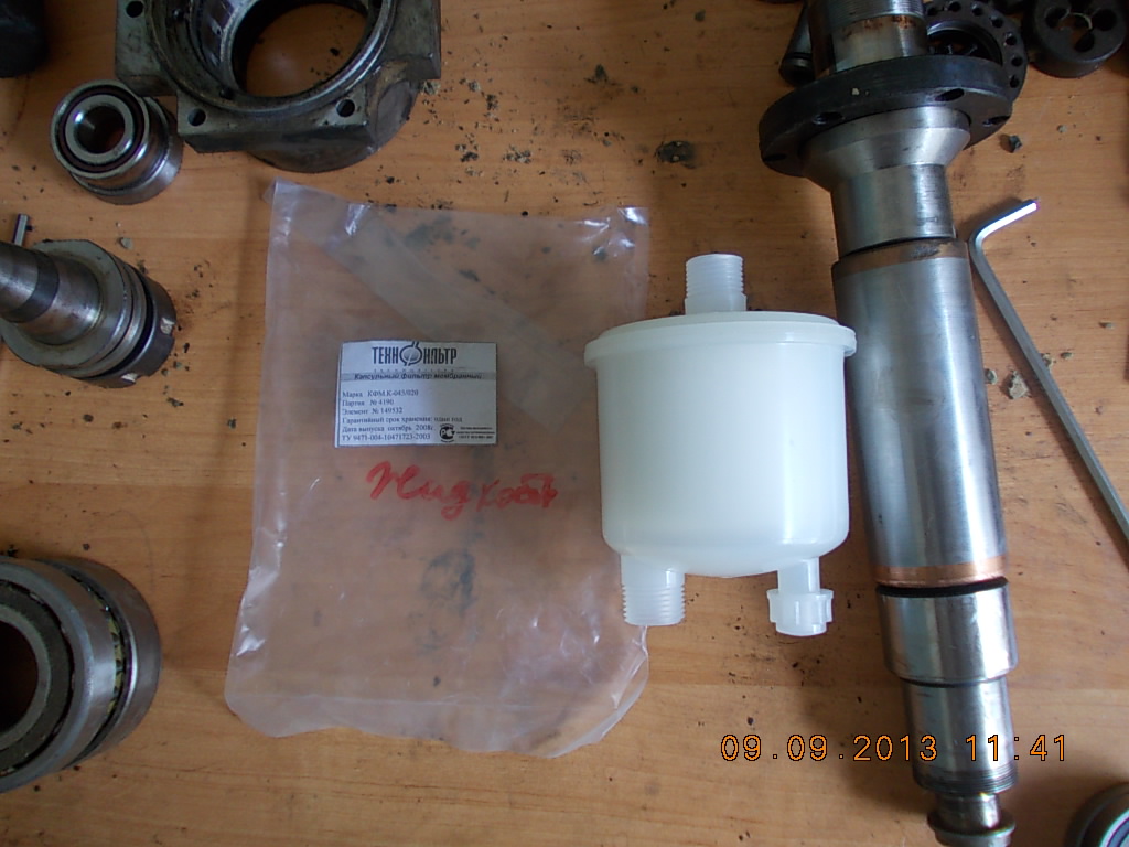

TAV писал(а):5000$ на шпиндель есть, а 500-700$ на станцию подготовки воздуха жаба душит.
за 500-700$ это наверно станция осушения воздуха, фильтрации там не будет. Думаю вопрос можно решить более простым и недорогим решением: гидрофобный мембранный фильтр на основе трековых мембран с порами 0,15мкм
Этот фильтр пропускает воздух, и задерживает все что больше 0,15мкм то есть даже бактерий не пропускает. Гидрофобные фильтры способны не пропускать воду в воздухе, они их конденсируют и вода сбрасывается через отдельный штуцер(на фото он с гаечкой)
DSCN1989.JPG (5159 просмотров) <a class='original' href='./download/file.php?id=18447&mode=view' target=_blank>Загрузить оригинал (272.51 КБ)</a>
Такими фильтрами стерилизуем воздух подающий в ферментер для производства глубинного(жидкого) мицелия грибов ;)
Эти же фильтры используются в чистых комнатах, в микроэлектронике для фильтрации химреактивов, в медицине и тд..
Цена примерно 50$. При грамотной работе они у нас уже лет 5 работают :hehehe:
