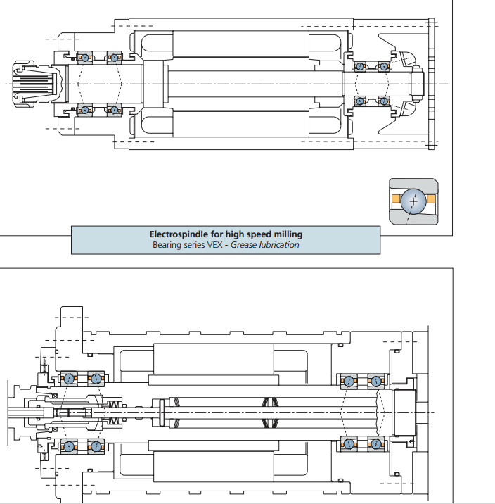

Шпиндель ремонтировали до меня, подшипники стоят как попало, даже стрелки в разные стороны смотрят.
Если буду собирать шпиндель, то наверно по схеме каталога SKF
Схема подшипов.png (5712 просмотров) <a class='original' href='./download/file.php?id=18426&mode=view' target=_blank>Загрузить оригинал (72.91 КБ)</a>

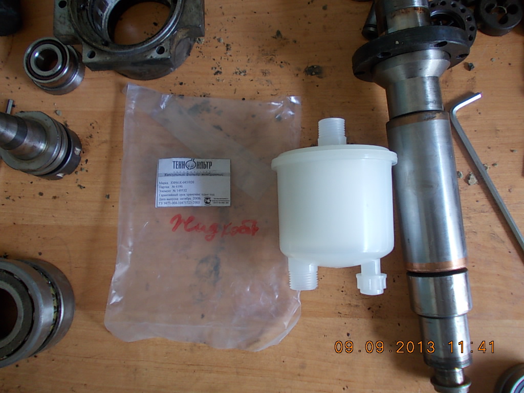

что то есть такое. Вот только из-за него все подшипники загажеы непонятно чем. Нужно подавать воздух очищенный от влаги и пыли через специальные фильтр, а они подавали обычный после компрессора. Потому верхняя гайка подшипов ржавая
5000$ на шпиндель есть, а 500-700$ на станцию подготовки воздуха жаба душит.

за 500-700$ это наверно станция осушения воздуха, фильтрации там не будет. Думаю вопрос можно решить более простым и недорогим решением: гидрофобный мембранный фильтр на основе трековых мембран с порами 0,15мкм
Этот фильтр пропускает воздух, и задерживает все что больше 0,15мкм то есть даже бактерий не пропускает. Гидрофобные фильтры способны не пропускать воду в воздухе, они их конденсируют и вода сбрасывается через отдельный штуцер(на фото он с гаечкой)
DSCN1989.JPG (5635 просмотров) <a class='original' href='./download/file.php?id=18447&mode=view' target=_blank>Загрузить оригинал (272.51 КБ)</a>
Такими фильтрами стерилизуем воздух подающий в ферментер для производства глубинного(жидкого) мицелия грибов ;)
Эти же фильтры используются в чистых комнатах, в микроэлектронике для фильтрации химреактивов, в медицине и тд..
Цена примерно 50$. При грамотной работе они у нас уже лет 5 работают :hehehe:
