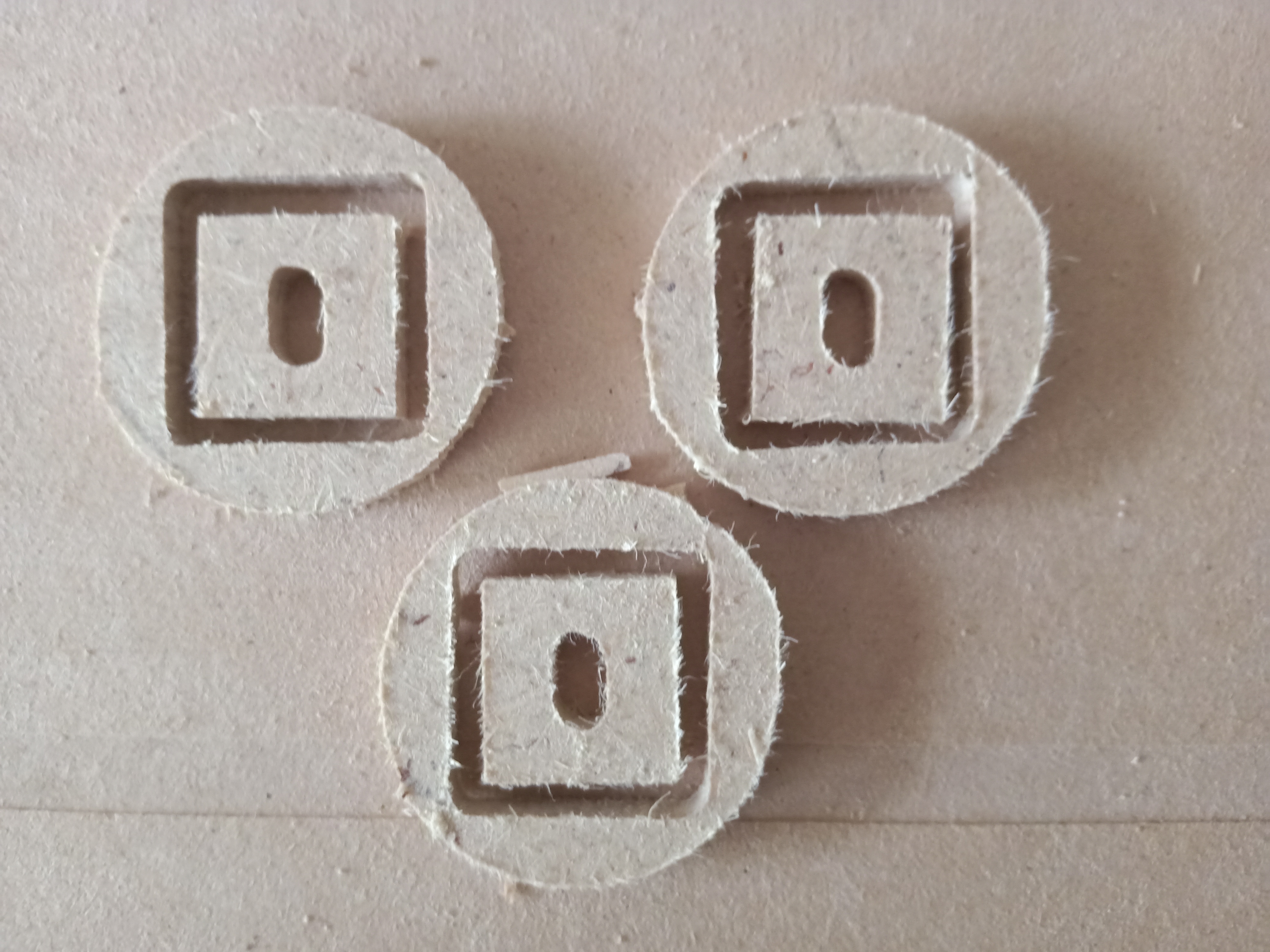

Re: Помогите разобраться с проблемой

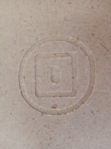

Ну и где тут то что в первом посте нарисовано?Конструктор писал(а): ↑ Круг не круглый, квадрат не квадратный.
Не вижу ничего общего.
Здесь, насколько я понимаю, сам станок вялый. Наверняка, шпиндель (фрезер) отгибается во время работы. Может и каретки гуляют. Может и рейки.
Вроде бы, не сложно выяснить - взять да подергать шпиндель за гайку цанги.
Это вырезано с теми настройками, которые указаны на фотках. Если ставить одинаковую скорость и ускорение для всех осей, то получается деталь как в первом посте. По поводу того, что шпиндель отгибается была такая мысль. Именно по этому сделал держатель выше основного крепления шпинделя. Что бы шпиндель фиксировался в двух точках.michael-yurov писал(а): ↑21 апр 2025, 21:34Ну и где тут то что в первом посте нарисовано?Конструктор писал(а): ↑ Круг не круглый, квадрат не квадратный.

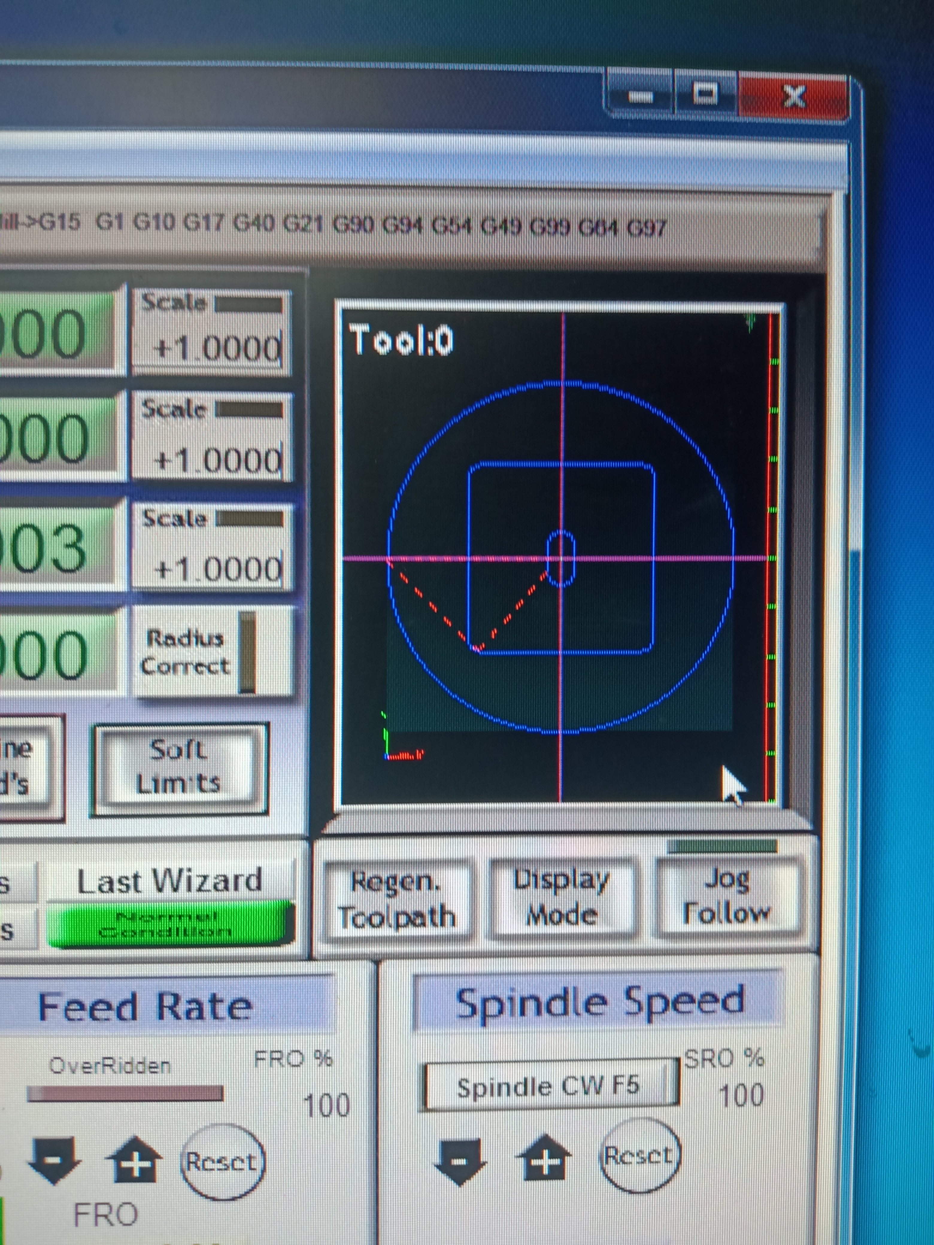

Если вы уверены что проблема в настройках и программе, то покажите скришот экрана, где отображается такая же траектория фрезеровки. Mach3 ведь показывает пройденный путь.Конструктор писал(а): ↑ Это вырезано с теми настройками, которые указаны на фотках.
Ну и я не понимаю, зачем вы от нас скрываете УП прямоугольника. Покажите УП, покажите как mach3 по ней проходит, покажите результат, чтлбы мы могли сравнить. В режиме G61 вырежьте в конце концов.
А то получается мы должны вам на слово поверить, что mach3 косячит.

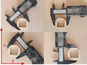

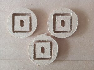

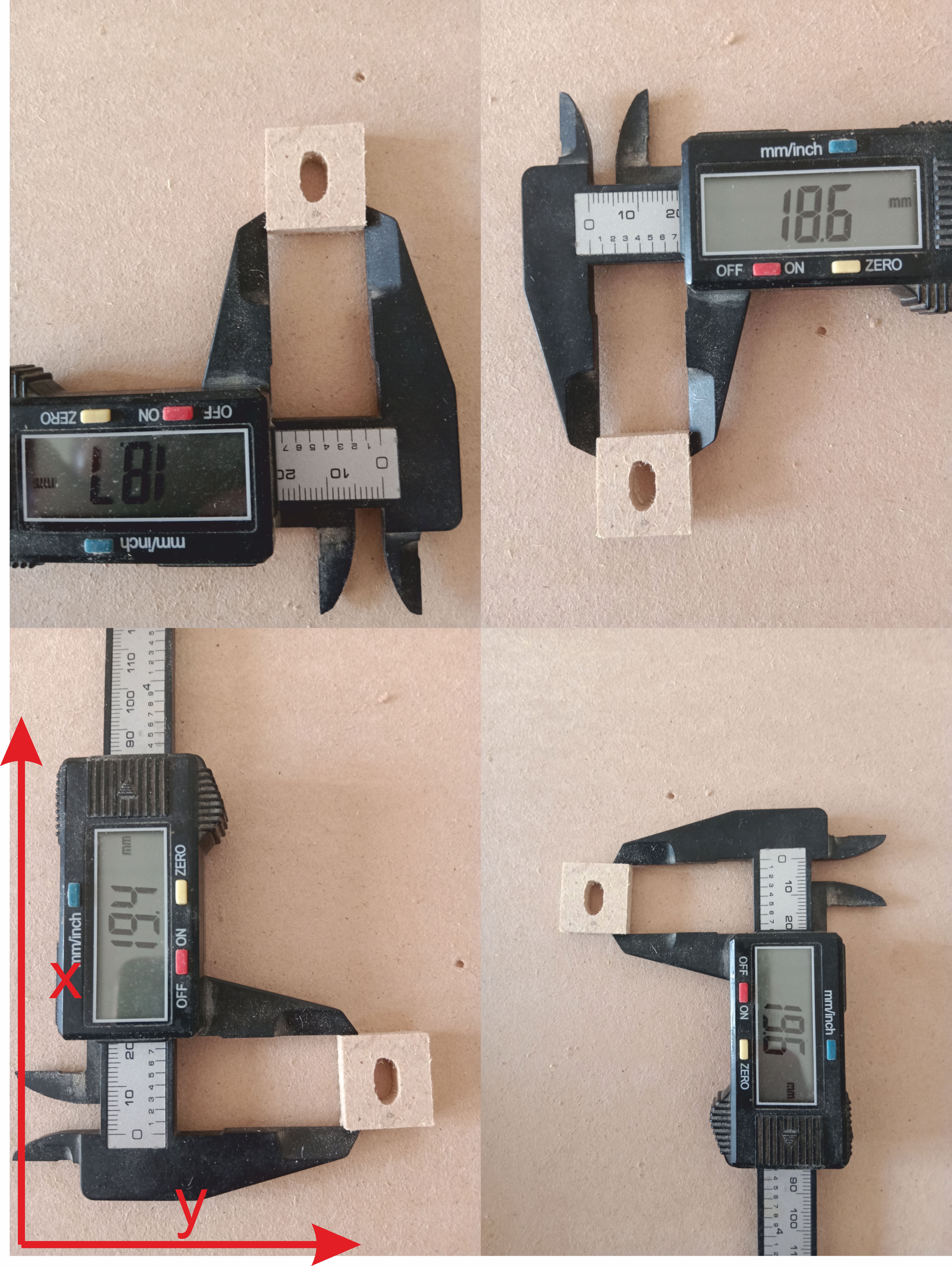

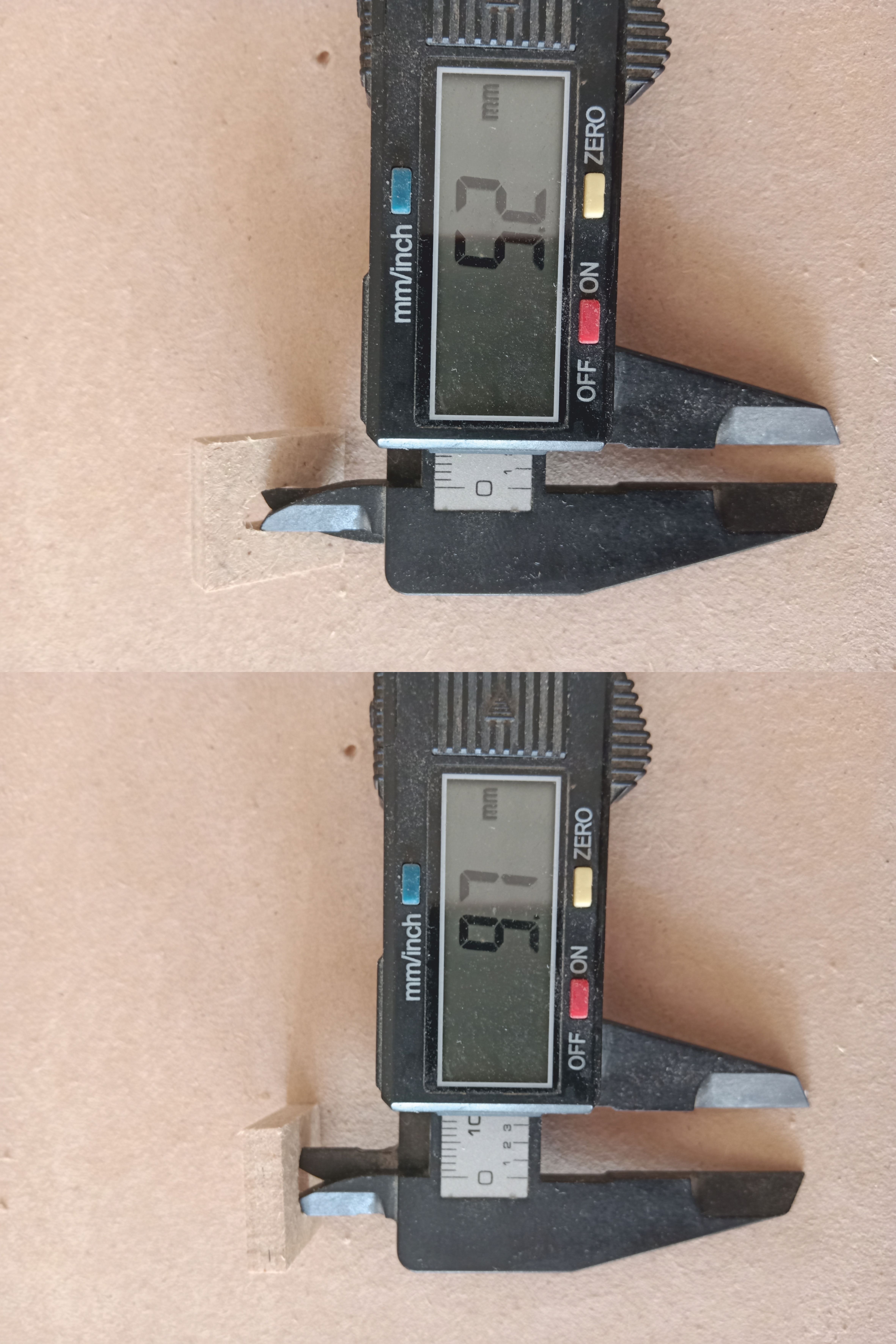

Разобрался сегодня с перемычками. Пробовал деление микрошагов 1:2, 1:8, 1:16. Пробовал разную подачу тока: 75%, 100%. По большому счёту ничего не меняется. Так же нету точности реза. Как думаете - это проблема с платой или ШД или ещё что то?
Все размеры разные и тут дело не в калибровке. Калибровку я делал и перепроверял несколько раз лазерной рулеткой.
Это не калибровка. Для начала, установите одинаковое количество шагов и результат сюда. Шестерня на валу мотора не болтается (не прокручивается)? Возможно большой зазор рейка-шестерня.Конструктор писал(а): ↑ Калибровку я делал и перепроверял несколько раз лазерной рулеткой.
Закрепил G-code. И фото экрана mach3. Не знаю как это поможет в решении проблемы. Программно всё отрабатывается хорошо. А на выходе всегда одинаковые неточные детали. Пробовал разные программы запускать, везде режет криво.michael-yurov писал(а): ↑22 апр 2025, 10:31Если вы уверены что проблема в настройках и программе, то покажите скришот экрана, где отображается такая же траектория фрезеровки. Mach3 ведь показывает пройденный путь.Конструктор писал(а): ↑ Это вырезано с теми настройками, которые указаны на фотках.

Пробовал я ставить одинаковое значение шагов. Округлял шаги до десятых, до целых. Результат не менялся. Зубчатые рейки и шестерни все промывал, подтягивал. Зазора нету между шестернёй и рейками. Я станок разбирал, менял втулки на направляющих, всё смазывал.Fiks писал(а): ↑22 апр 2025, 21:06Это не калибровка. Для начала, установите одинаковое количество шагов и результат сюда. Шестерня на валу мотора не болтается (не прокручивается)? Возможно большой зазор рейка-шестерня.Конструктор писал(а): ↑ Калибровку я делал и перепроверял несколько раз лазерной рулеткой.

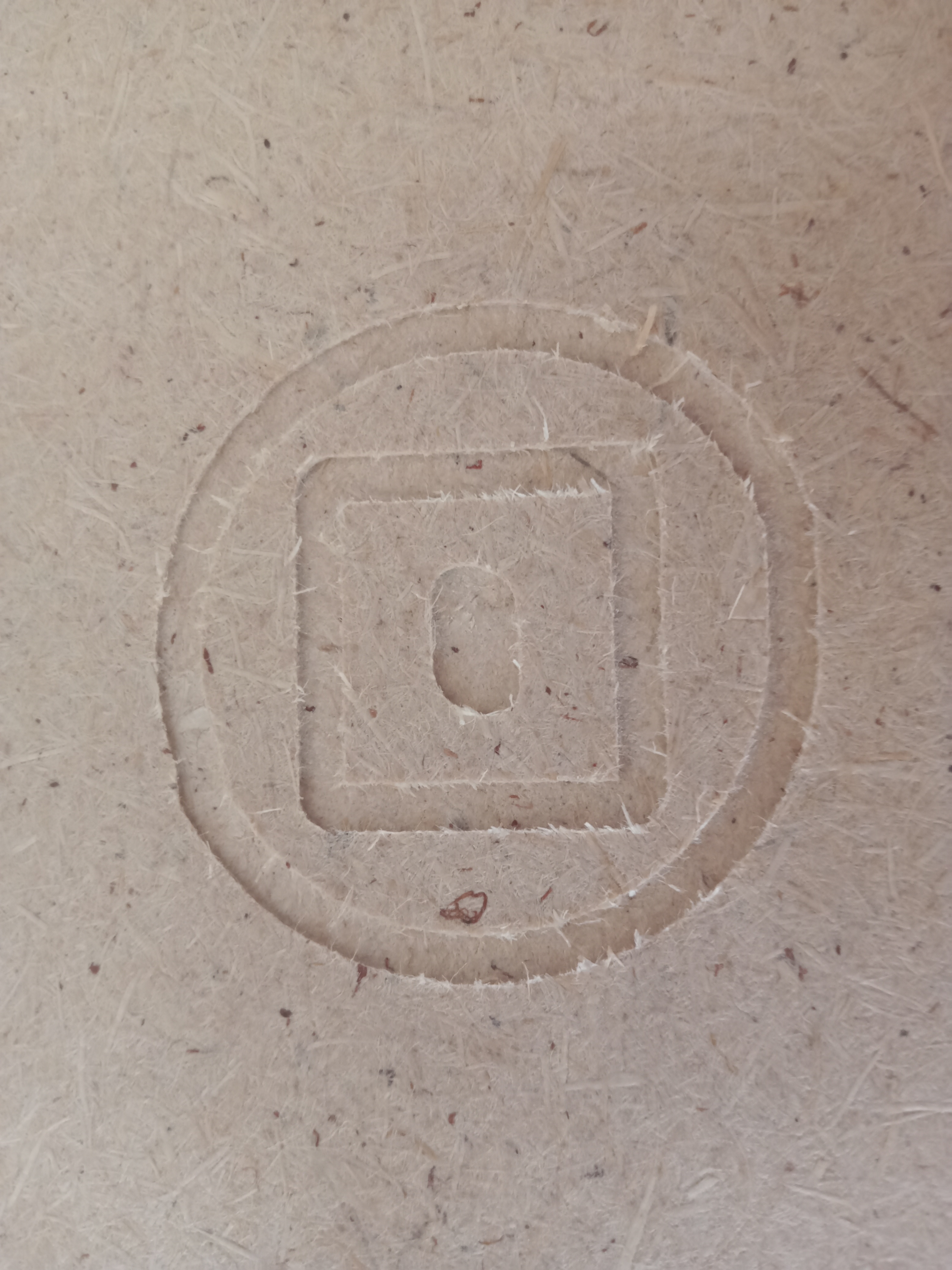

Это уже что-то понятное дали.
Начнем с центрального пропила. Вращение фрезы по часовой. И прекрасно видно что фрезу хорошо так тянет. Причин тут может быть много: люфты (маловероятно, но исключать не стоит), длина и диаметр фрезы, недоразумение в качестве шпинделя. Скорее всего все вместе.
Квадрат рассматривать нет смысла, похоже на некалиброванные оси которые попросту неперпендикулярны.
Теперь смотрим подобие круга. Первое что бросается в глаза даже без увеличения - слева снизу ступенька. После внимательного рассмотрения с увеличением ступенька есть в диаметрально противоположном месте.
Если хотите дальше подсказок вам понадобятся ИЧ-10, ИРБ 0-0.2, угольник УП-2-160. То что можно намерить рулеткой и рукой у вас уже настроено и так неплохо. Дальше только нормальной измериловкой.
Теперь о проверках.
Угольник кладем на стол, сверху кладем что-нибудь на кило-два (не прижимать зажимами!). Ставим рычажный индикатор с показаниями по одной стороне, обкатываем несколько раз поправляя угольник так чтобы при обкатке ход был не более 1 сотки (1 деление). Переставляем индикатор на замер второй оси, смотрим какое отклонение будет при обкатке, удивляемся.
После каждой правки геометрии полностью проверяем начиная с выставления угольника по одной стороне и проверке по второй. Но править геометрию лучше после лечения болячек.
Далее ставим угольник на стол так чтобы длинная сторона лежала, а короткая стояла вертикально (собственно подойдет любой брусочек достаточных размеров и веса). Сначала у одной ноги портала. Крепим ИЧ так чтобы он "лежал" вдоль хода портала. Касаемся на пару мм упора. Даем подачу в "5мм" на упор, смотрим результат. Отводим на "5мм" от упора, смотрим результат. Сравниваем. Повторяем для второй опоры портала. Повторяем для оси Х (вдоль портала).
Снимаем фрезу, гайку с шпинделя. Крепим ИЧ на оси Z с упором в вал шпинделя. Берем что-нибудь чем будет удобно потянуть за этот вал , тянем как в сторону ИЧ так и от него, смотрим отклонения.
Ну и результаты измерений сюда.
зы. Много сил прикладывать не нужно.
ззы. Крепить упоры и угольник крайне не советую жестко - в случае ошибки индикатор выйдет из строя моргнуть не успеешь, а без жесткой фиксации просто уедет калибровка.
