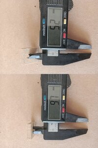

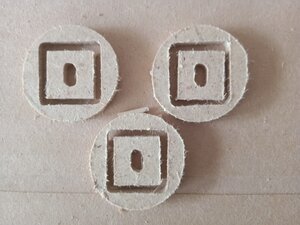

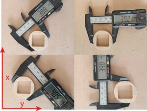

Разобрался сегодня с перемычками. Пробовал деление микрошагов 1:2, 1:8, 1:16. Пробовал разную подачу тока: 75%, 100%. По большому счёту ничего не меняется. Так же нету точности реза. Как думаете - это проблема с платой или ШД или ещё что то?
Все размеры разные и тут дело не в калибровке. Калибровку я делал и перепроверял несколько раз лазерной рулеткой.
Диаметр окружности должен быть 40 мм (1393 просмотра) <a class='original' href='./download/file.php?id=213877&mode=view' target=_blank>Загрузить оригинал (3.84 МБ)</a>
Квадрат должен быть 20 мм (1393 просмотра) <a class='original' href='./download/file.php?id=213878&mode=view' target=_blank>Загрузить оригинал (2.89 МБ)</a>
Внутренняя прорезь 6,2 х 9,5 мм. (1393 просмотра) <a class='original' href='./download/file.php?id=213879&mode=view' target=_blank>Загрузить оригинал (1.86 МБ)</a>

Конструктор писал(а): ↑ Калибровку я делал и перепроверял несколько раз лазерной рулеткой.
Это не калибровка. Для начала, установите одинаковое количество шагов и результат сюда. Шестерня на валу мотора не болтается (не прокручивается)? Возможно большой зазор рейка-шестерня.

Да нету у этого станка шпинделя. В качестве оного воткнут ручной фрезер который годится только для ручной работы навесу, там даже не классический вариант с известными отклонениями. Поставьте нормальный шпиндель, а потом уже можно будет электронику настраивать. Или если хотите сначала электронику, то делайте только один проход с заглублением не более 0.5мм для проверки геометрии.

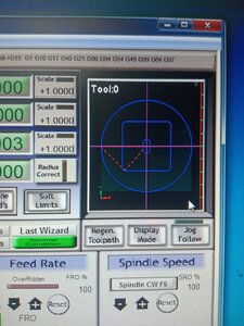

Закрепил G-code. И фото экрана mach3. Не знаю как это поможет в решении проблемы. Программно всё отрабатывается хорошо. А на выходе всегда одинаковые неточные детали. Пробовал разные программы запускать, везде режет криво.

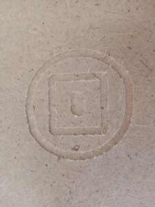

Карандашом не пробовал но сделал фрезой заглубление 0,2 и скоростью двигателей 900. Нагрузки на шпиндель практически не было. Рисунок опять такой же кривой. И размеры всегда примерно одинаковые, такие как закреплял выше.

Это уже что-то понятное дали.
Начнем с центрального пропила. Вращение фрезы по часовой. И прекрасно видно что фрезу хорошо так тянет. Причин тут может быть много: люфты (маловероятно, но исключать не стоит), длина и диаметр фрезы, недоразумение в качестве шпинделя. Скорее всего все вместе.
Квадрат рассматривать нет смысла, похоже на некалиброванные оси которые попросту неперпендикулярны.
Теперь смотрим подобие круга. Первое что бросается в глаза даже без увеличения - слева снизу ступенька. После внимательного рассмотрения с увеличением ступенька есть в диаметрально противоположном месте.
Если хотите дальше подсказок вам понадобятся ИЧ-10, ИРБ 0-0.2, угольник УП-2-160. То что можно намерить рулеткой и рукой у вас уже настроено и так неплохо. Дальше только нормальной измериловкой.
