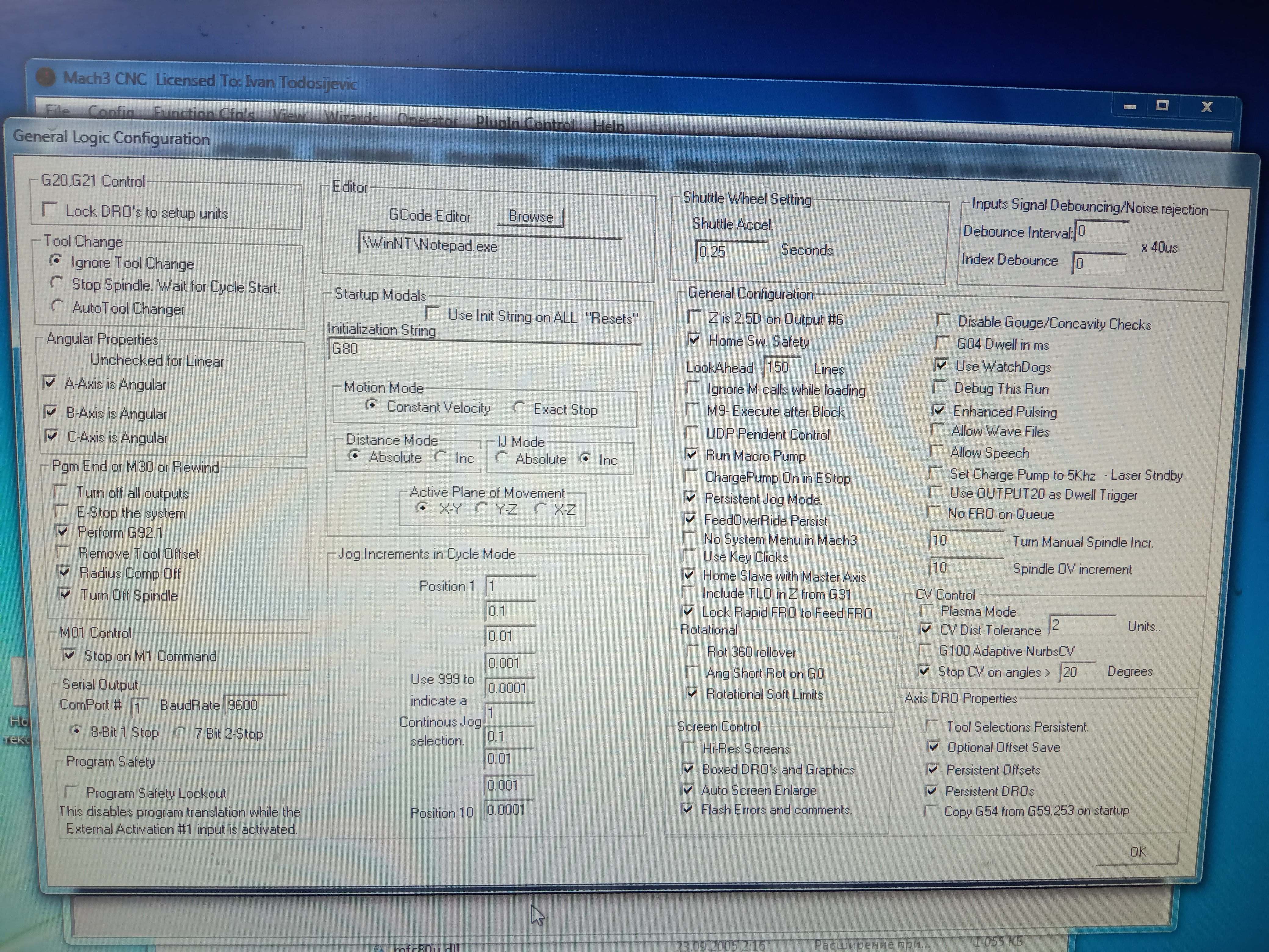

Купил недавно фрезерный ЧПУ станок б/у. Драйвер компании purelogic - PLC 330 mod A. Оси на зубчатых рейках (кроме оси Z). На ось Х один ШД, на ось У два ШД.
Проблема в следующем: при резке нету точности. (при резке квадрата например) Когда перемещается с оси У на ось Х всё нормально, а когда с оси Х на ось У - угол заваливается, (делается более плавным переход). Не знаю на сколько понятно описал проблему, добавлю схему для наглядности.
Пробовал менять скорость, ускорение. И понижал и повышал эти значения, делал разными для разных осей. Перепробовал кучу вариаций - ничего не помогает. Плюс ко всему размер детали не точный. По оси У примерно на 0,3-0,5 мм меньше заданного размера, а по оси Х почти на 1,5 мм меньше. Калибровку делал.
Так же менял втулки направляющих, в движении никаких притормаживаний и тому подобное нету.
Управление через Mach3

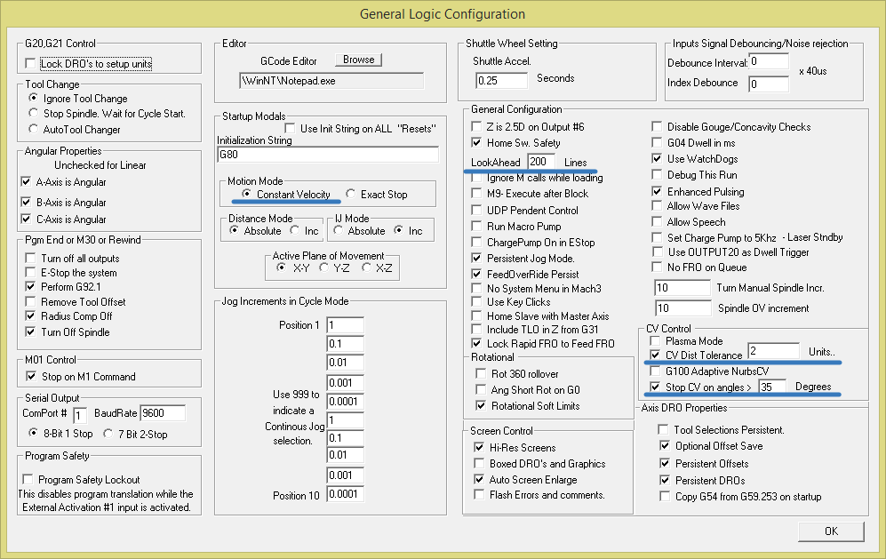

Попробуйте эти настройки:
2015-02-15 00-37-53 Скриншот экрана.png (5641 просмотр) <a class='original' href='./download/file.php?id=213844&mode=view' target=_blank>Загрузить оригинал (31.84 КБ)</a>

Пробовал эти настройки и пробовал их менять. Понял за что отвечает "Stop CV on angles", но проблема не решилась. Такое чувство, что ШД оси Х не успевает дойти до конечной точки, а ШД оси У уже включаются заранее.

Попробовать поменять драйвера X и Y местами. Может дело в одном из драйверов.

подёргайте на удержании ось У, чё-то с ней не то. Люфты там, как легко срывается двигатель, драйвера пьюра то ещё говно, я встречал такие на которых ток на глаз регулировался резистором.

Конструктор писал(а): ↑17 апр 2025, 07:04 Пробовал эти настройки и пробовал их менять. Понял за что отвечает "Stop CV on angles", но проблема не решилась. Такое чувство, что ШД оси Х не успевает дойти до конечной точки, а ШД оси У уже включаются заранее.
Ну, эти настройки как раз и отвечают за то, когда кто до конечной точки доходит, а когда кто включается заранее.
Покажите УП, что ли... Настройки свои.
Программа какую-то траекторию рисует при прохождении?

Эти настройки отвечают за то как будет фреза вести себя на углах, задерживаться и отрисовать чётко либо сгладить угол и проехать быстрей данный узел. И эти настройки должны быть едины для всех узлов, а у меня два угла квадрата по диагонали пропиливает чётко, а два других скругляет. Дело точно не в УП.
Тут хороший совет был поменять драйверы местами и посмотреть, что изменится. В понедельник попробую сделать и напишу результаты.
Я подозреваю, что какой то драйвер накрылся.

Покажите настройки двигателей, скорости и ускорения. Не плохо-бы проверить геометрию станка. Сделайте четыре точки по периметру на максимальном расстоянии друг от друга и замерьте диагонали.

Настройки станка я менял, перепробовал кучу комбинаций. Скорость ставил от 500 до 2000. Ускорение менял от 0,1 до 1 сек. Подачу тоже пробовал разную от 800 до 1800 мм/сек. Кардинально ничего не поменялось. Прикреплю настройки, которые были последними.
