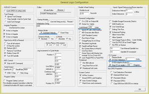

Купил недавно фрезерный ЧПУ станок б/у. Драйвер компании purelogic - PLC 330 mod A. Оси на зубчатых рейках (кроме оси Z). На ось Х один ШД, на ось У два ШД.
Проблема в следующем: при резке нету точности. (при резке квадрата например) Когда перемещается с оси У на ось Х всё нормально, а когда с оси Х на ось У - угол заваливается, (делается более плавным переход). Не знаю на сколько понятно описал проблему, добавлю схему для наглядности.
Пробовал менять скорость, ускорение. И понижал и повышал эти значения, делал разными для разных осей. Перепробовал кучу вариаций - ничего не помогает. Плюс ко всему размер детали не точный. По оси У примерно на 0,3-0,5 мм меньше заданного размера, а по оси Х почти на 1,5 мм меньше. Калибровку делал.
Так же менял втулки направляющих, в движении никаких притормаживаний и тому подобное нету.
Управление через Mach3

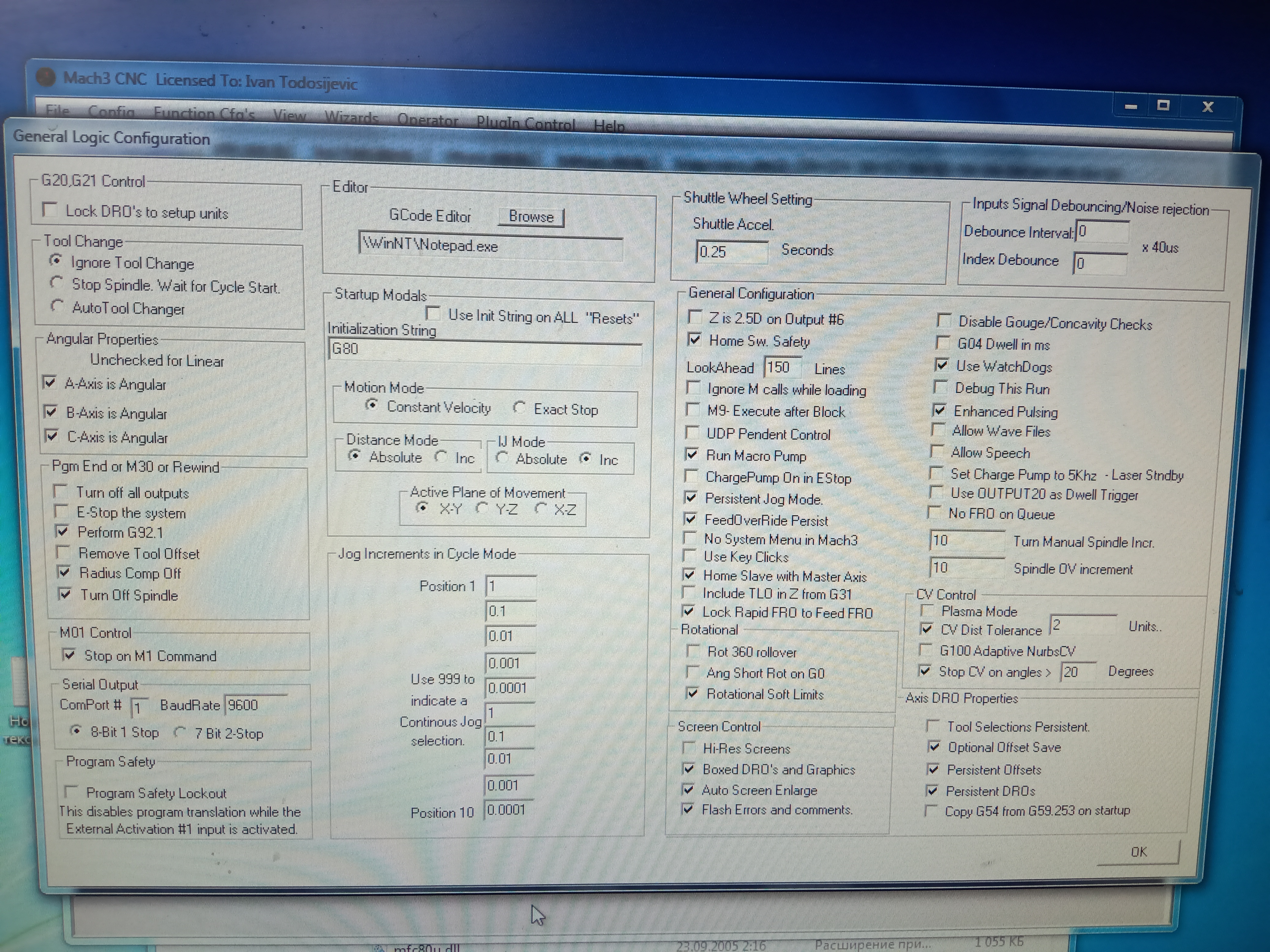

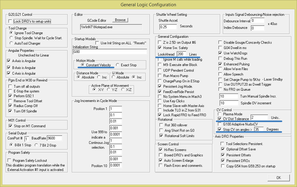

Попробуйте эти настройки:
2015-02-15 00-37-53 Скриншот экрана.png (5647 просмотров) <a class='original' href='./download/file.php?id=213844&mode=view' target=_blank>Загрузить оригинал (31.84 КБ)</a>

Пробовал эти настройки и пробовал их менять. Понял за что отвечает "Stop CV on angles", но проблема не решилась. Такое чувство, что ШД оси Х не успевает дойти до конечной точки, а ШД оси У уже включаются заранее.

Конструктор писал(а): ↑17 апр 2025, 07:04 Пробовал эти настройки и пробовал их менять. Понял за что отвечает "Stop CV on angles", но проблема не решилась. Такое чувство, что ШД оси Х не успевает дойти до конечной точки, а ШД оси У уже включаются заранее.
Ну, эти настройки как раз и отвечают за то, когда кто до конечной точки доходит, а когда кто включается заранее.
Покажите УП, что ли... Настройки свои.
Программа какую-то траекторию рисует при прохождении?

Эти настройки отвечают за то как будет фреза вести себя на углах, задерживаться и отрисовать чётко либо сгладить угол и проехать быстрей данный узел. И эти настройки должны быть едины для всех узлов, а у меня два угла квадрата по диагонали пропиливает чётко, а два других скругляет. Дело точно не в УП.

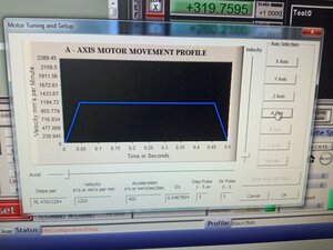

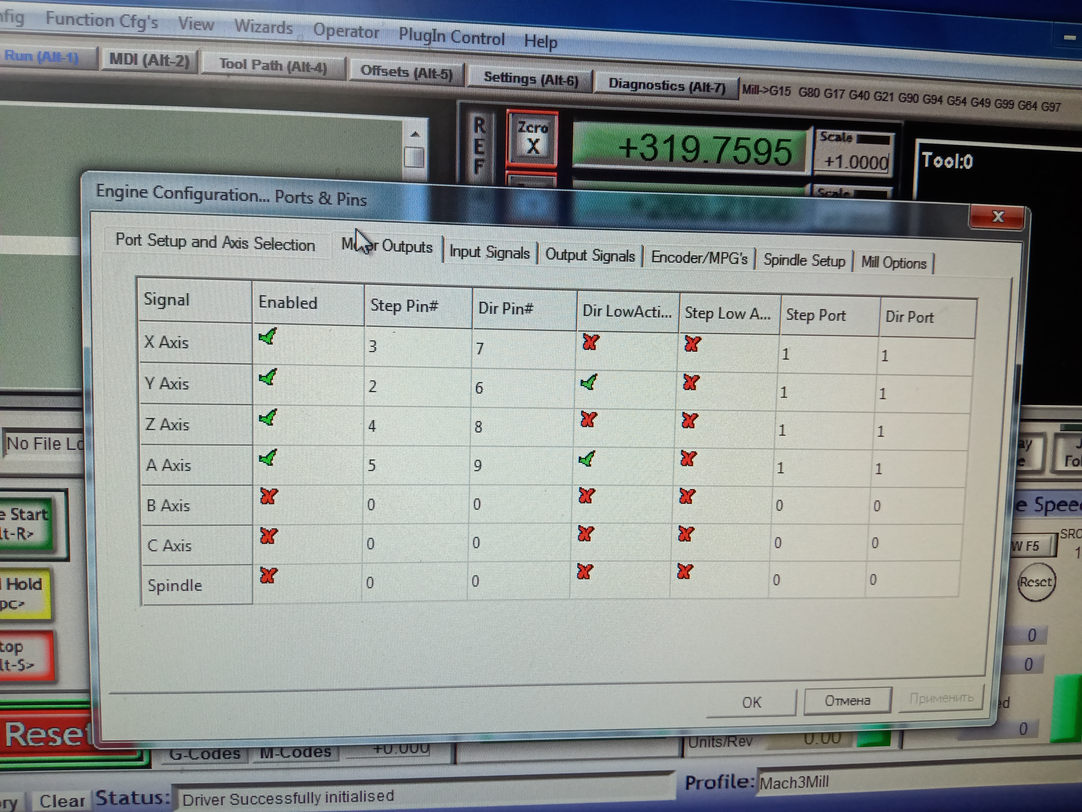

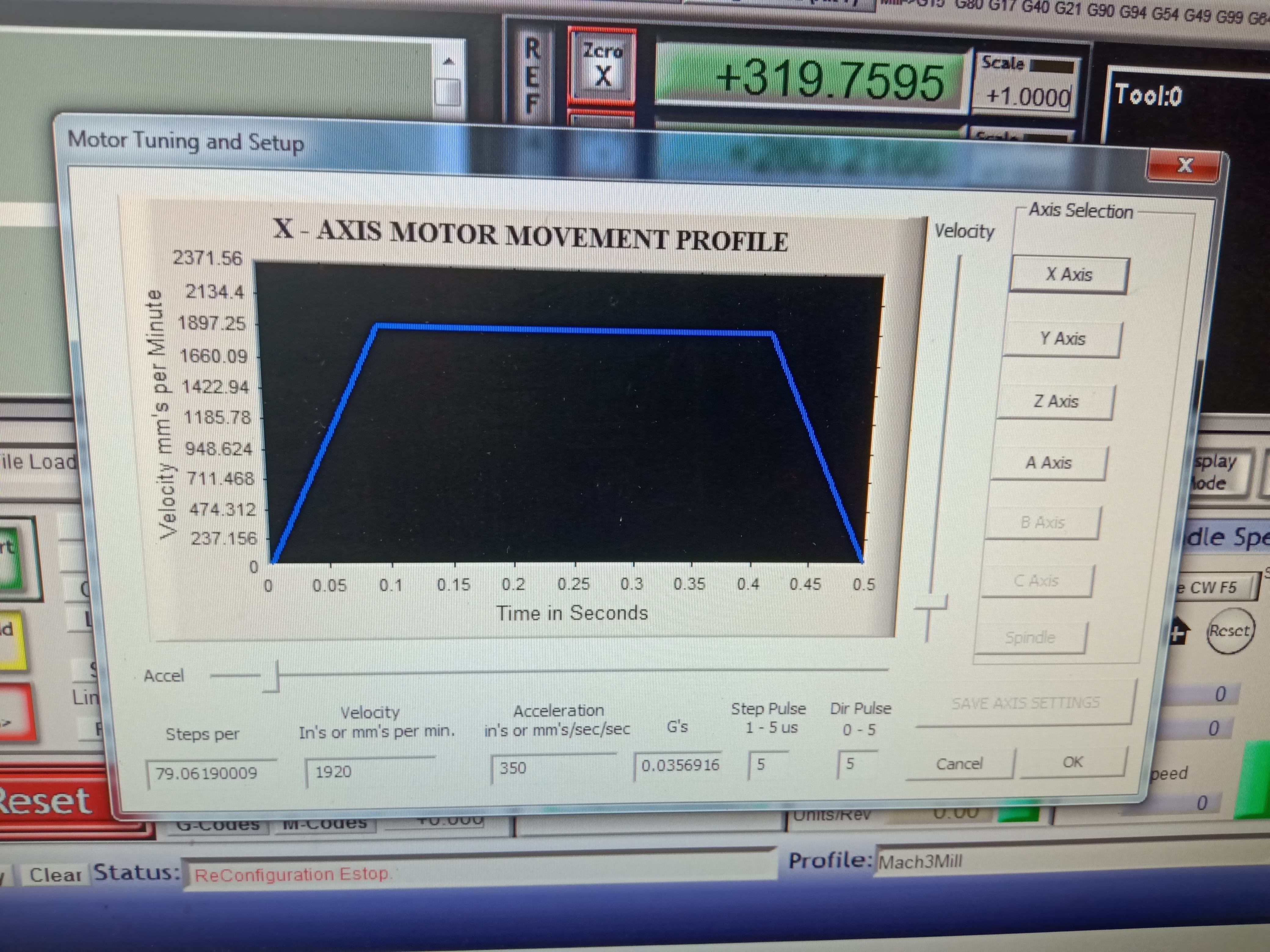

Покажите настройки двигателей, скорости и ускорения. Не плохо-бы проверить геометрию станка. Сделайте четыре точки по периметру на максимальном расстоянии друг от друга и замерьте диагонали.
Конструктор
Сообщения: 0
Зарегистрирован: 16 апр 2025, 20:06
Настоящее имя: Кирилл
Re: Помогите разобраться с проблемой
Сообщение Конструктор »

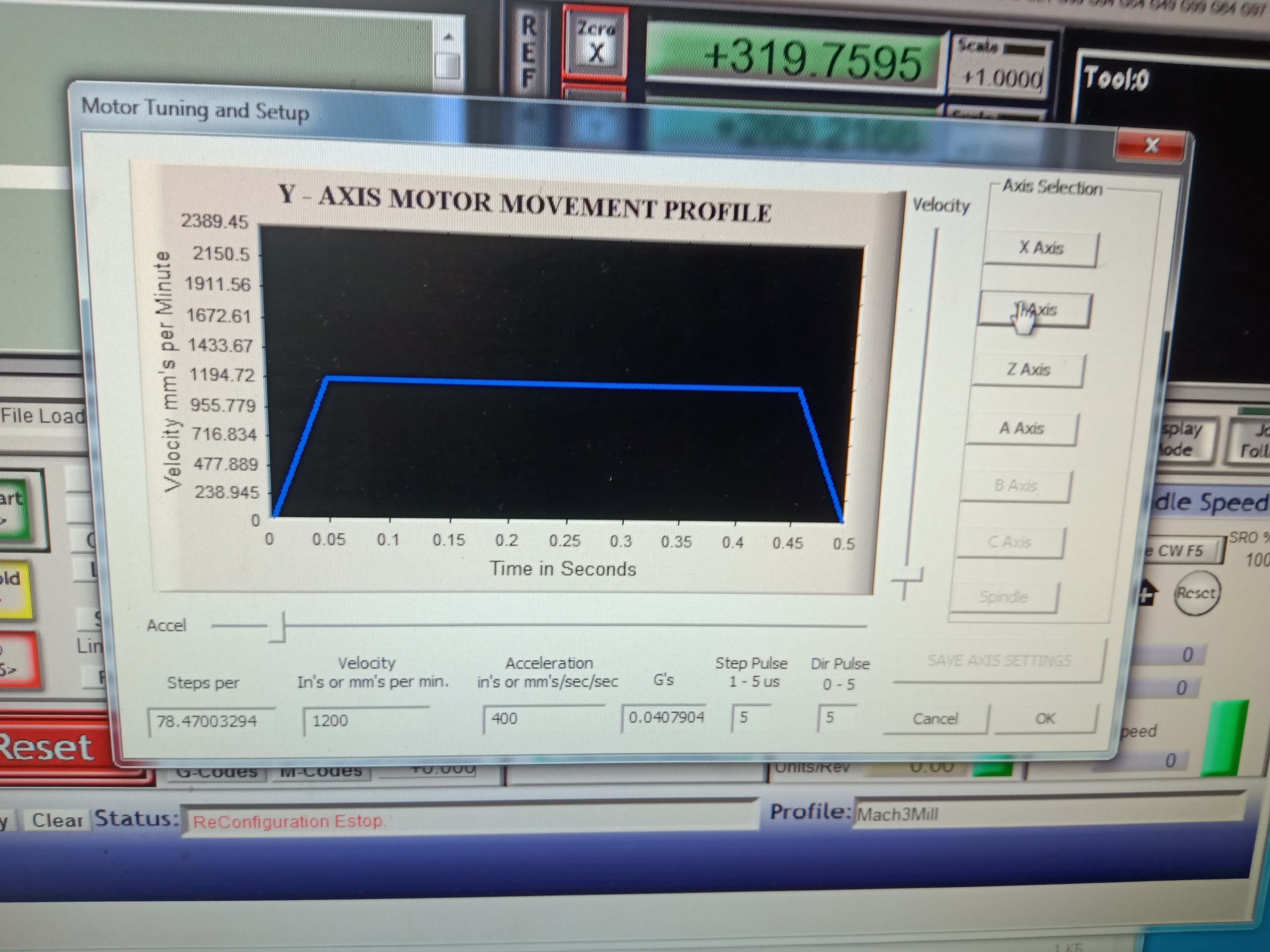

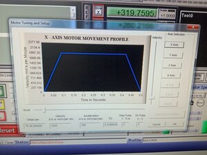

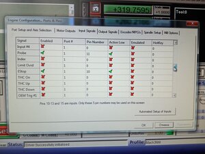

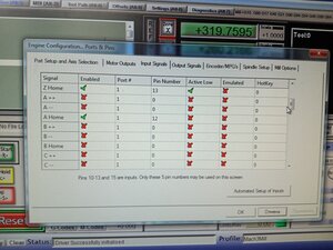

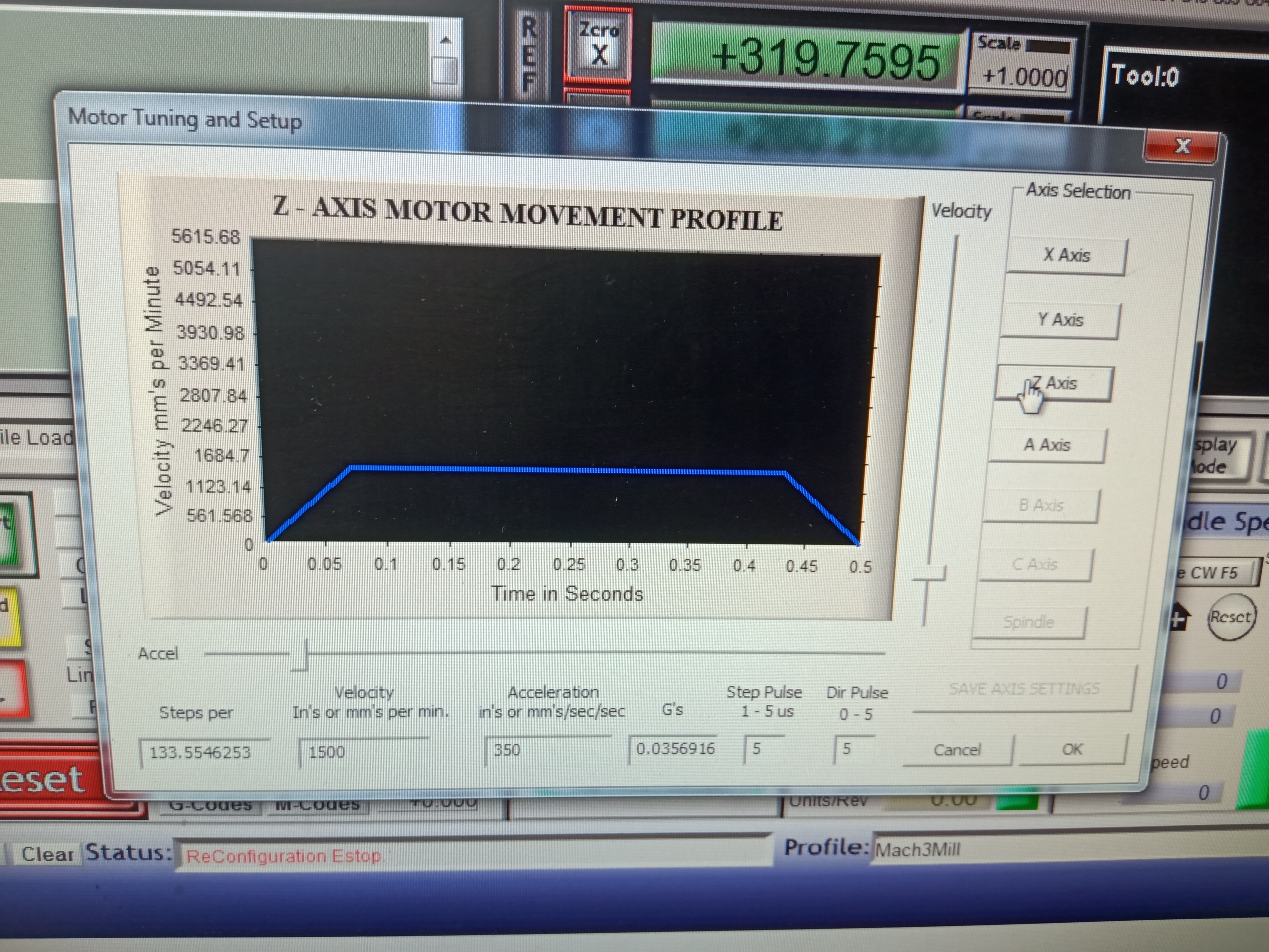

Настройки станка я менял, перепробовал кучу комбинаций. Скорость ставил от 500 до 2000. Ускорение менял от 0,1 до 1 сек. Подачу тоже пробовал разную от 800 до 1800 мм/сек. Кардинально ничего не поменялось. Прикреплю настройки, которые были последними.
IMG20250421135706.jpg (5356 просмотров) <a class='original' href='./download/file.php?id=213859&mode=view' target=_blank>Загрузить оригинал (3.39 МБ)</a>

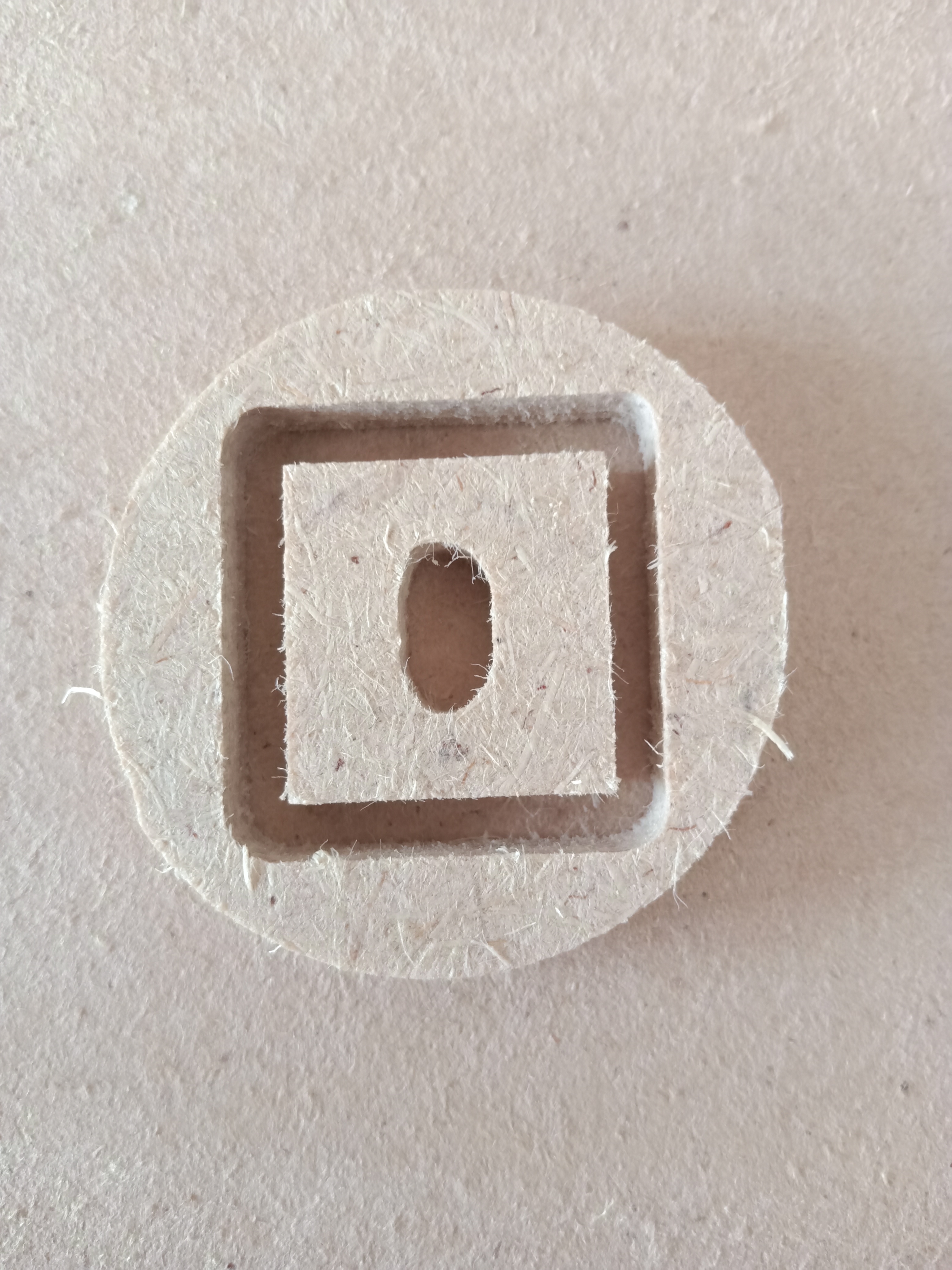

Так станок режет. Как видите, все размеры не точные. Круг не круглый, квадрат не квадратный.
Диагонали промерил, всё ровно. Калибровку делал и перепроверял несколько раз.
Такие детали режу для пробы. (5350 просмотров) <a class='original' href='./download/file.php?id=213871&mode=view' target=_blank>Загрузить оригинал (2.35 МБ)</a>

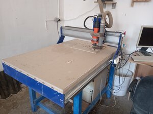

Сам станок выглядит так. (5350 просмотров) <a class='original' href='./download/file.php?id=213872&mode=view' target=_blank>Загрузить оригинал (2.14 МБ)</a>

Конструктор писал(а): ↑ перепроверял несколько раз
А почему настройки скорости и ускорения разные для Х и У?

Fiks
Сообщения: 289
Зарегистрирован: 08 окт 2012, 11:45
Репутация: 28
Сообщение Fiks »
Если рейки одинаковые, почему количество шагов по X и Y разное?

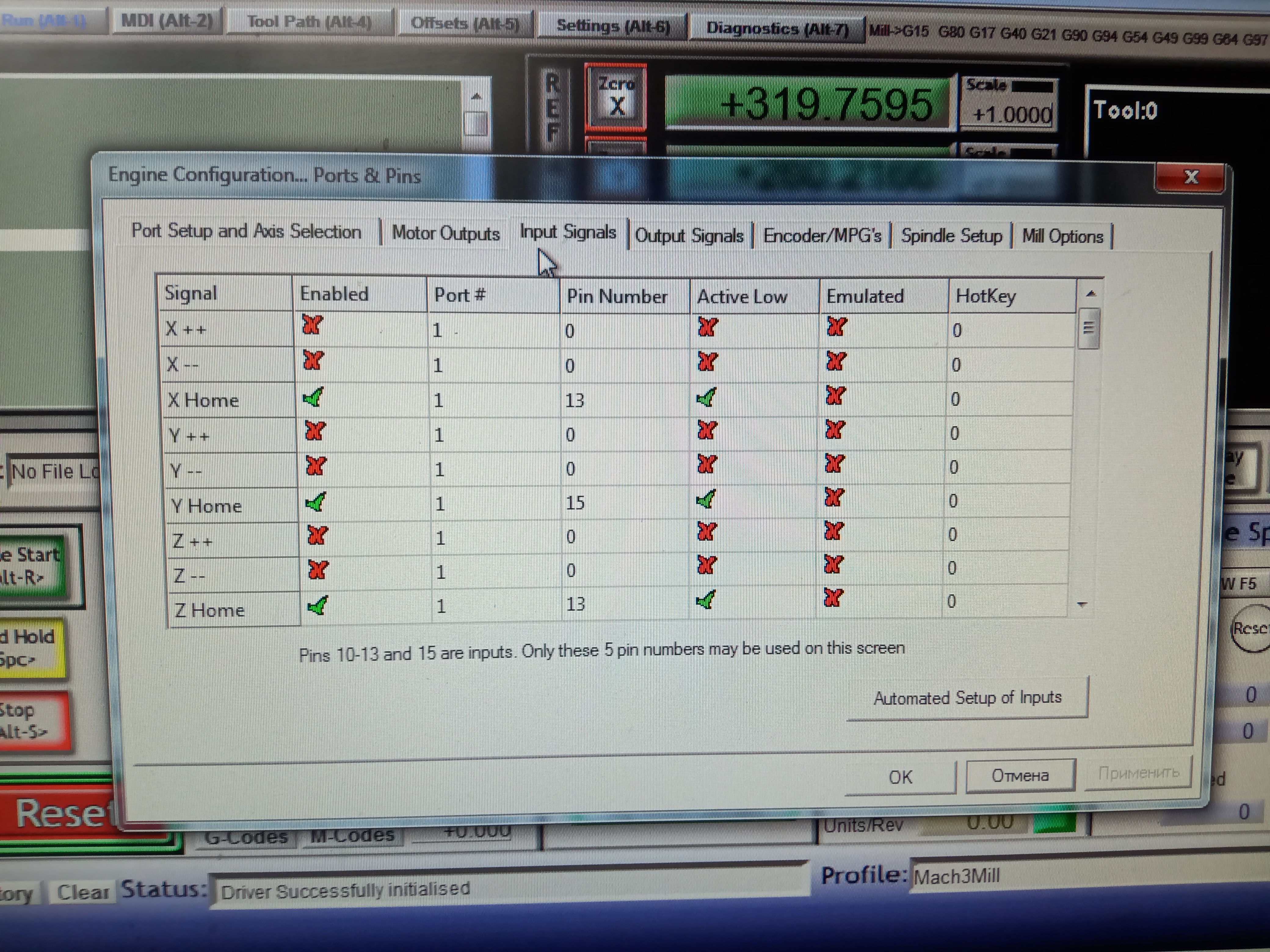

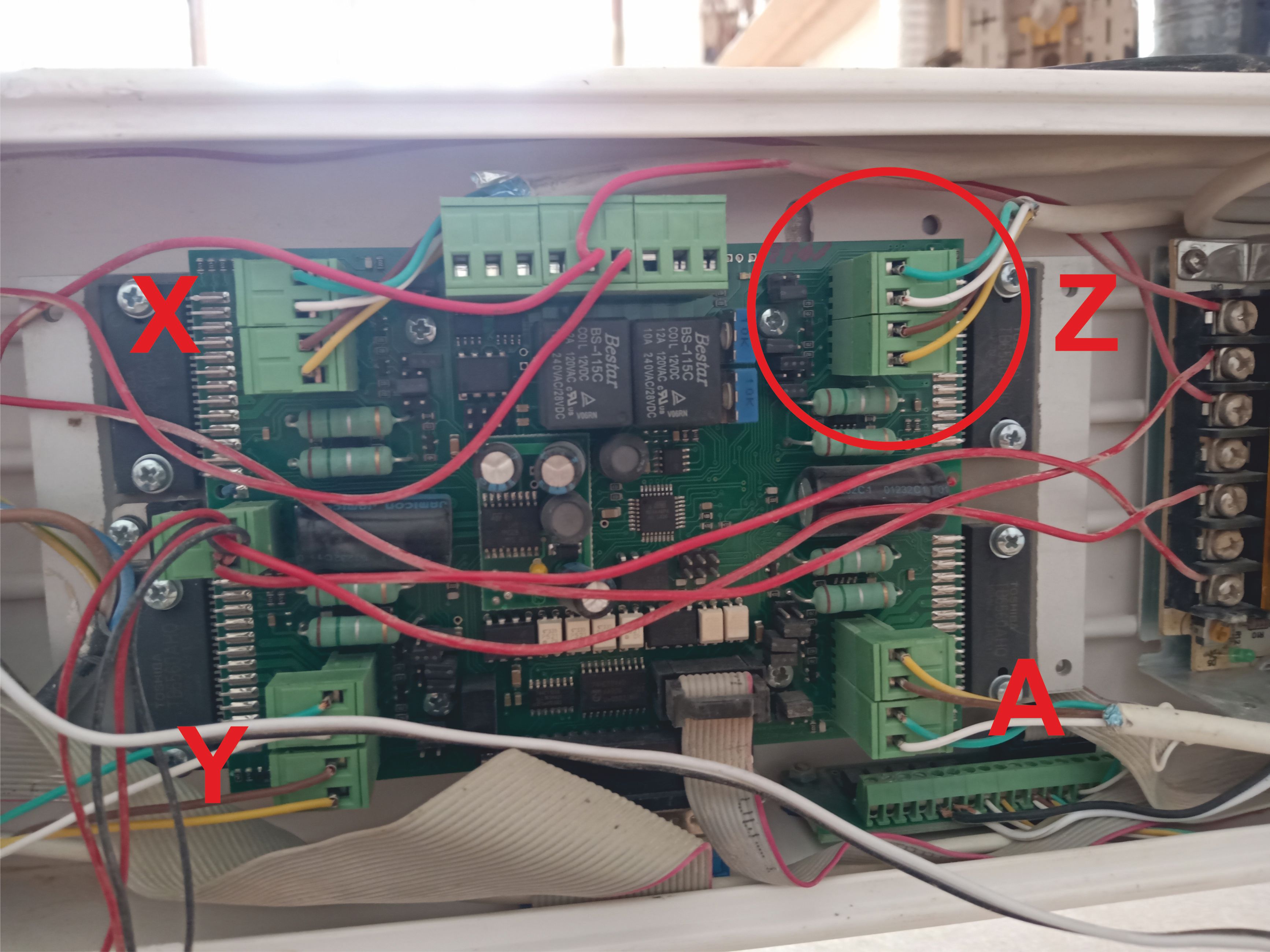

Сама плата выглядит так. Сегодня пробовал поменять подключение осей к разным пинам. Получился неожиданный результат: Все ШД подключенные к пину, куда час подключен Z, начинают работать быстрее. В настройках поставил одинаковое значение по шагам, скорости, ускорения для всех ШД. При подключении этому пину двигатель крутится значительно быстрее, на остальных пинах ШД работают равномерно. Кто то может сталкивался с таким, это один драйвер вышел из строя или остальные три вышли из строя? К этому пину был подключён ось Z и он не должен был влиять на то, что детали режутся не в размер.
4.jpg (5335 просмотров) <a class='original' href='./download/file.php?id=213873&mode=view' target=_blank>Загрузить оригинал (682.21 КБ)</a>

Fiks писал(а): ↑21 апр 2025, 19:26 Если рейки одинаковые, почему количество шагов по X и Y разное?
Это результат калибровки станка.

Rom327 писал(а): ↑21 апр 2025, 18:37
Я же говорю, что перепробовал разные варианты. Пробовал и с одинаковыми скоростью и ускорением. Пробовал с разными. Результатов не было. Это настройки, на которых я остановился.

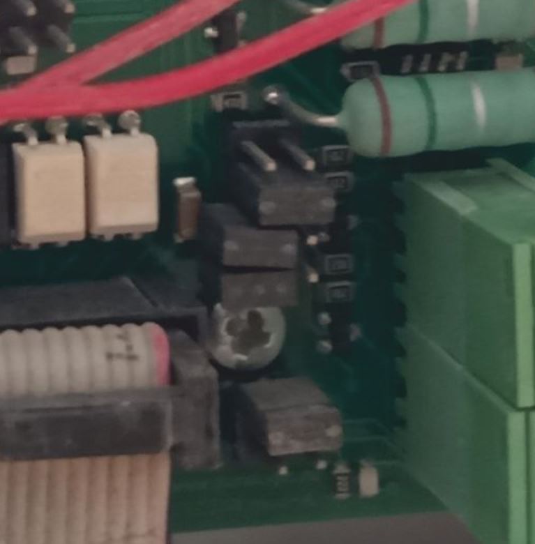

Конструктор писал(а): ↑ Все ШД подключенные к пину, куда час подключен Z, начинают работать быстрее
А перемычки на плате деления шагов одинаково выставлены?
https://vk.com/rom327
Конструктор
Сообщения: 0
Rom327 писал(а): ↑21 апр 2025, 20:28
Я не нашёл никаких перемычек на плате.
Rom327
Сообщения: 2760
Репутация: 437
Настоящее имя: Роман
Откуда: Подольск
Сообщение Rom327 »
Конструктор писал(а): ↑ Я не нашёл никаких перемычек на плате.
А это что?
Снимок.JPG (5322 просмотра) <a class='original' href='./download/file.php?id=213874&mode=view' target=_blank>Загрузить оригинал (40.87 КБ)</a>
Ты вообще документацию на плату читал или ее нет?

Rom327 писал(а): ↑21 апр 2025, 20:47
Я не особо соображаю в электронике. Знаю, что в современных драйверах перемычки в виде тумблеров. Этот станок покупал б/у и к нему не было никакой документации. На сайте производителя именно такой платы (PLC330/mode A) нету, но есть плата PLC 330 G2. Она немного отличается.

Это не твоя плата?
