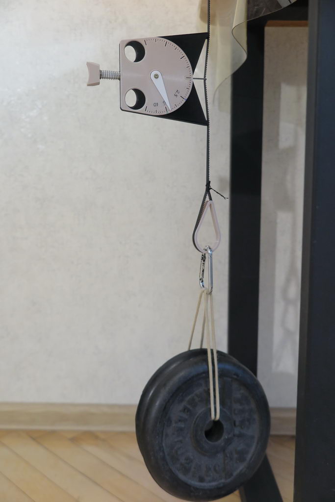

Настоящим докладываю: люфы нету! :hehehe:
Напечатал тестовую шестеренку и рейку по модулю 1, отлепил, поелозил - получил тактильное удовольствие :hottabych:
photo_2025-04-08_12-17-18.jpg (4903 просмотра) <a class='original' href='./download/file.php?id=213794&mode=view' target=_blank>Загрузить оригинал (96.69 КБ)</a>

Сделал я прототип тензиометра, откалибровал и замерил натяжение ремней на своем принтере.
Оказалось в среднем 25Н. Это ниже, чем рекомендуют некоторые знатоки (40-50Н).
Но я со всей дури не могу натянуть сильнее. Выровняю, так и оставлю.

Это одна из главных причин, почему я озаботился этим вопросом. Я печатаю не каждый день, а дай Бог раз в месяц. Всё это время валы двигателя находятся под однонаправленной нагрузкой, что приводит к их необратимому изгибу. Ремням натяжение также на пользу не идет.
Так вот, почему бы не ослаблять ремни на время простоя?.. Но тогда надо иметь инструмент для их быстрой "настройки".
Теперь он у меня есть :hottabych:
К тому же я неплохо освоил проектирование и изготовление зубчатых передач на 3D принтере :hammer: :rasp: :pliers: :stangen:
video_2025-04-15_18-27-52.gif (4669 просмотров) <a class='original' href='./download/file.php?id=213840&mode=view' target=_blank>Загрузить оригинал (6.14 МБ)</a>
