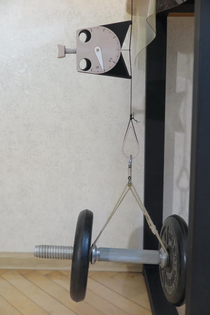

Сделал я прототип тензиометра, откалибровал и замерил натяжение ремней на своем принтере.
Оказалось в среднем 25Н. Это ниже, чем рекомендуют некоторые знатоки (40-50Н).
Но я со всей дури не могу натянуть сильнее. Выровняю, так и оставлю.

Курдль
Сообщения: 1060
Репутация: 282
Откуда: Msk
Re: Каким должно быть натяжение ремня? Как его правильно выставить?
Сообщение Курдль »
Pens писал(а): ↑ Курдль, вспомнилось, что я как-то рассказывал Вам о том, что для 775 движка с валом тоже 5 мм, приложение к валу радиального усилия в 5 кг приводило у меня к остаточному изгибу вала на 0,02 мм.
У Вас прекрасный двигатель! Мой давал 0,05 мм изгиба под нагрузкой 0,5 Кгс
load_testig.png (5677 просмотров) <a class='original' href='./download/file.php?id=213839&sid=24b1f6d3e549c2185a4f82bab14b11b7&mode=view' target=_blank>Загрузить оригинал (1.13 МБ)</a>
