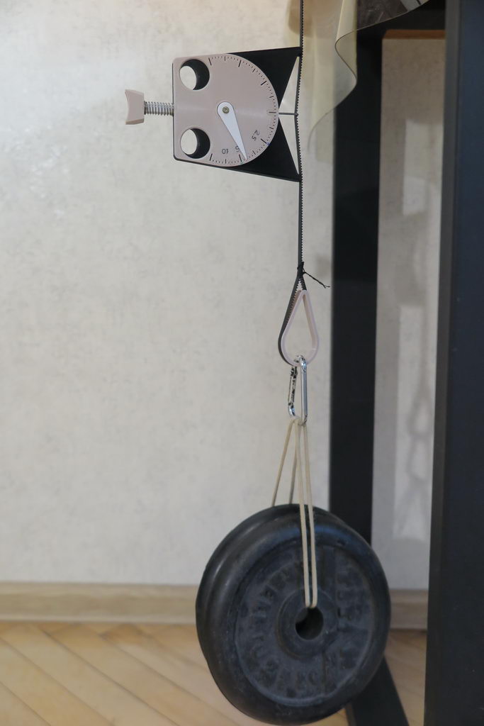

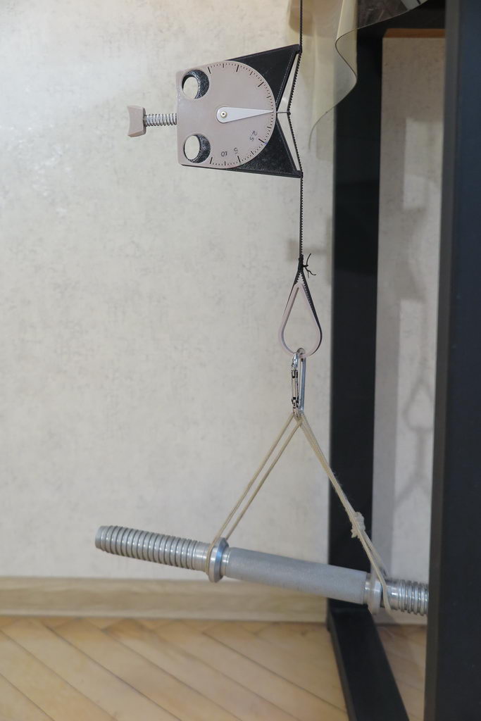

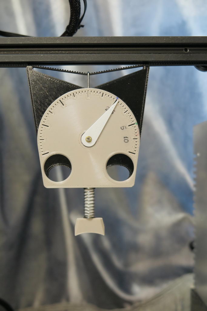

Сделал я прототип тензиометра, откалибровал и замерил натяжение ремней на своем принтере.
Оказалось в среднем 25Н. Это ниже, чем рекомендуют некоторые знатоки (40-50Н).
Но я со всей дури не могу натянуть сильнее. Выровняю, так и оставлю.

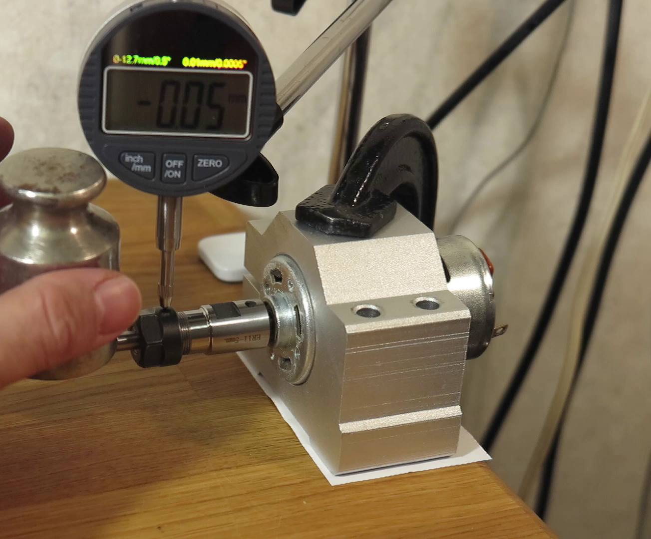

Pens писал(а): ↑ Курдль, вспомнилось, что я как-то рассказывал Вам о том, что для 775 движка с валом тоже 5 мм, приложение к валу радиального усилия в 5 кг приводило у меня к остаточному изгибу вала на 0,02 мм.
У Вас прекрасный двигатель! Мой давал 0,05 мм изгиба под нагрузкой 0,5 Кгс
load_testig.png (5686 просмотров) <a class='original' href='./download/file.php?id=213839&mode=view' target=_blank>Загрузить оригинал (1.13 МБ)</a>

Курдль писал(а): ↑16 апр 2025, 09:09 У Вас прекрасный двигатель! Мой давал 0,05 мм изгиба под нагрузкой 0,5 Кгс
Мы о разной нагрузке говорим. Вы о изгибе вала под нагрузкой. А я об остаточной деформации вала уже после снятия нагрузки. Т.е. о превышении предела упругой деформации. Пока этот предел не превышен, после снятия нагрузки вал должен возвращаться в исходное состояние.
