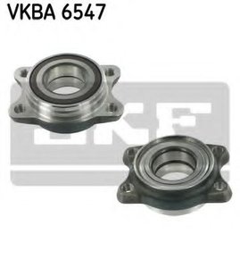

По идее должны подойти сдвоенные ступичные от переднеприводных авто.
Re: поворотный шпиндель(5 ось)
UAVpilot писал(а):По идее должны подойти сдвоенные ступичные от переднеприводных авто.
Заеду сейчас в магазин, посмотрю.
Боюсь, что они очень толстые будут.
А вообще - спасибо за хороший совет!
Заехал в автомагазин, посмотрел на ступичные подшипники.
Все хорошо - и цена невысокая, и под рукой продается, и точность устраивает, и допустимые нагрузки,..
но толщина, блин, конечно серьезная, и способ крепления придется придумывать.
Вот если бы такой же, но с перламутровыми без сальников...
Еще бывают с удобным креплением, но, как я понял - это для заднего моста.
