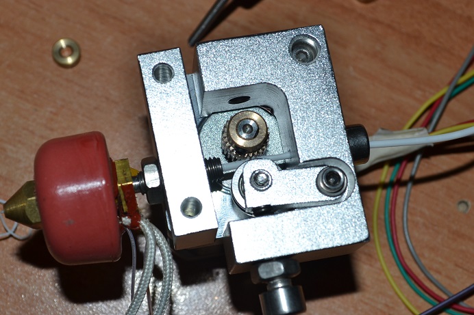

Разобрал hot-end поставил EPCOS 100K пришлось заплатить 400 р за 2 шт.

DrDWoo писал(а):Разобрал hot-end поставил EPCOS 100K пришлось заплатить 400 р за 2 шт.
Пошли, так сказать, в обход...
Сделайте пожалуйста пару фото внутренностей, интересно как устроен механизм подачи нити, нагревательные элементы.

По просьбе телезрителей )))
DSC_0464.JPG (3443 просмотра) <a class='original' href='./download/file.php?id=17454&mode=view' target=_blank>Загрузить оригинал (157.08 КБ)</a>

Спасибо.
Вроде аккуратно датчик новый установили.
Шаг шестеренки крупновато выглядит...

Приклеил его на радиал для теплопроводности.

В связи с этим есть вопросы как пользователю, если "голова" еще работает):
1 ) Есть ли конкретные недоработки в конструкции, по опыту на работающем принтере? понимаю что много зависит от рук,материала и настроек.
2) Не могу понять фразу "Приклеил его на радиал для теплопроводности." (радиал) это ,что? на приложенной фотографии не увидел приделанный датчик
3) Стоит ли пытаться подключить встроенный в "голову" датчик температуры через согласуюшию плату и ковыряться в настройках, либо можно остановится на приделанном терморезисторе? (настроен добиваться работоспособности и точности работы принтере )

Здравствуйте.
1) Принтер продал, по пользоваться не смог.
2) Радиал - это теплопроводный клей, датчик приклеен во внутрь под красную резинку.
3) Согласующая плата не дешевая, и где то видел известном сайте. Продавец может установить любой датчик по запросу.
