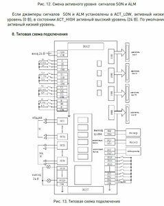

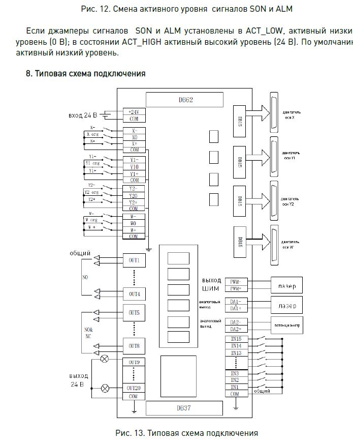

и к какому входу подключить кнопку Е-стоп на контроллере, и к каким подключается пневмораспределители ?
контроллер.JPG (4643 просмотра) <a class='original' href='./download/file.php?id=208713&mode=view' target=_blank>Загрузить оригинал (88.52 КБ)</a>

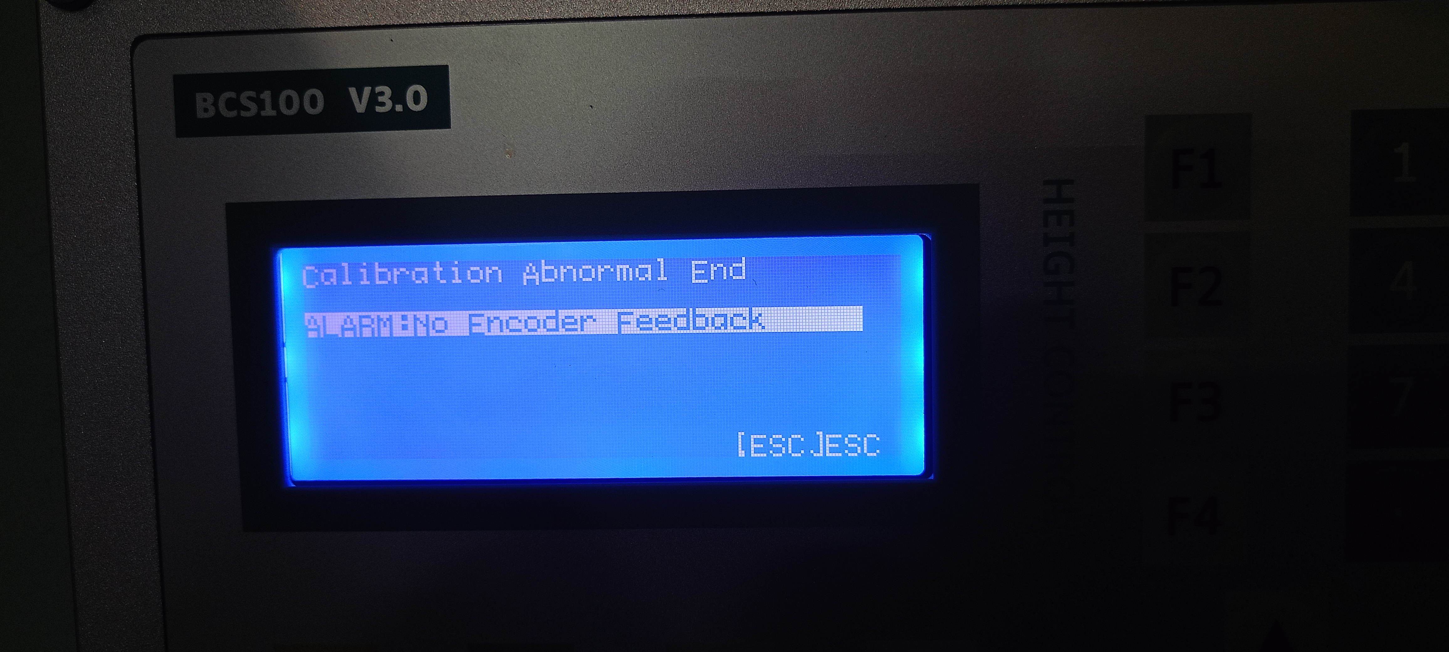

поменял в BCS100 параметр Servo type с 0 - Panasonic A5 или Mitsubishi J3. на 1 - Yaskawa Σ-V или Delta ASDA.
контроллер увидел драйвер но пишет сервер аларм и не видит сейчас энкодер

master_70 писал(а): ↑ и к какому входу подключить кнопку Е-стоп на контроллере, и к каким подключается пневмораспределители ?
У контроллера нет жестко привязанных входов/выходов. Подключаешь куда хочешь, и потом в конфигураторе назначаешь функционал.
Что касается сервы - то нужно по параметрам из мануала BCS записать в серву нужные параметры. ОСОБЕННО РАЗРЕШЕНИЕ ЭНКОДЕРА. По этому я и говорил о рекомендованных сервах.

neonas писал(а): ↑16 авг 2023, 15:41
рекомендованные стоят в 2-3раза дороже. придется с этими разбираться.
надо как обычно порядка 10ка параметров поставить как надо и будет работать , но блин у этих драйверов какие и где.
хотя бы понять какие параметры и какие данные в них

У тебя серва по Z встает в режим сервоОН? Тормоз на серве отпускает? Есть ли какие-то звуки от сервы или дрейф в состоянии покоя?
Сам Cypcut можешь пока не запускать, пока с BSC100 не разберешся. Он в автономном режиме спокойно работает.

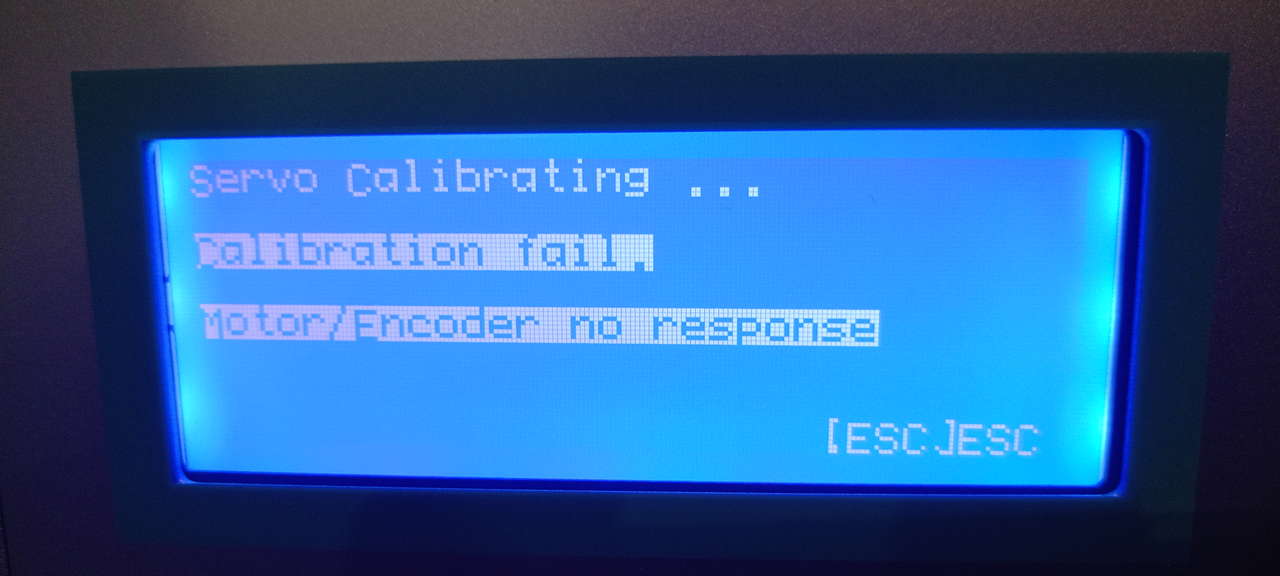

neonas писал(а): ↑21 авг 2023, 08:22 У тебя серва по Z встает в режим сервоОН? Тормоз на серве отпускает? Есть ли какие-то звуки от сервы или дрейф в состоянии покоя?
пока вообще ни как не реагирует Z / не поднимает не отпускает . немогу параметры драйвера настроить , не понимаю куда и как и что писать.
все время пишет то что на фото и енкодер фидбак
IMG20230801152251.jpg (4536 просмотров) <a class='original' href='./download/file.php?id=208798&mode=view' target=_blank>Загрузить оригинал (80.51 КБ)</a>
и выдает иногда ошибку
IMG20230816160555.jpg (4536 просмотров) <a class='original' href='./download/file.php?id=208799&mode=view' target=_blank>Загрузить оригинал (2.03 МБ)</a>

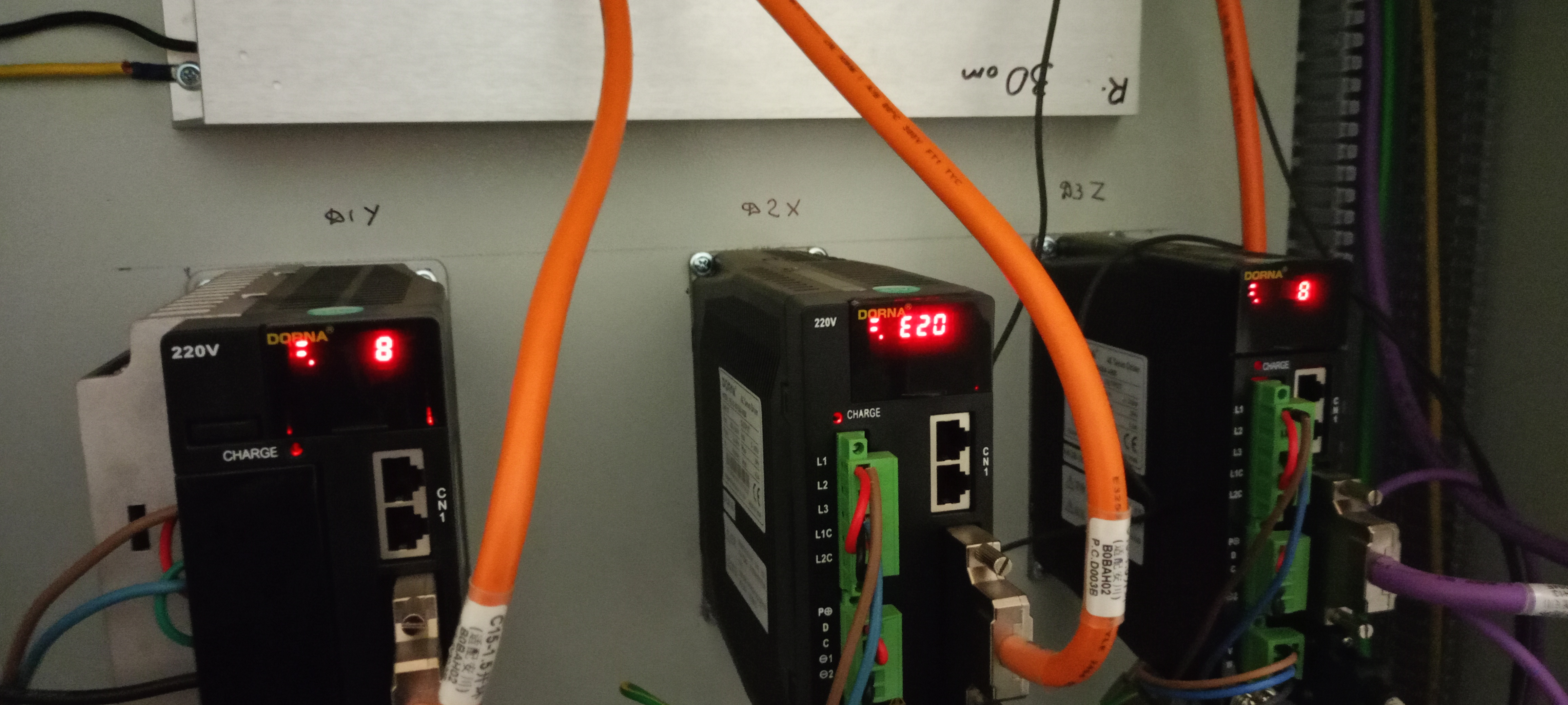

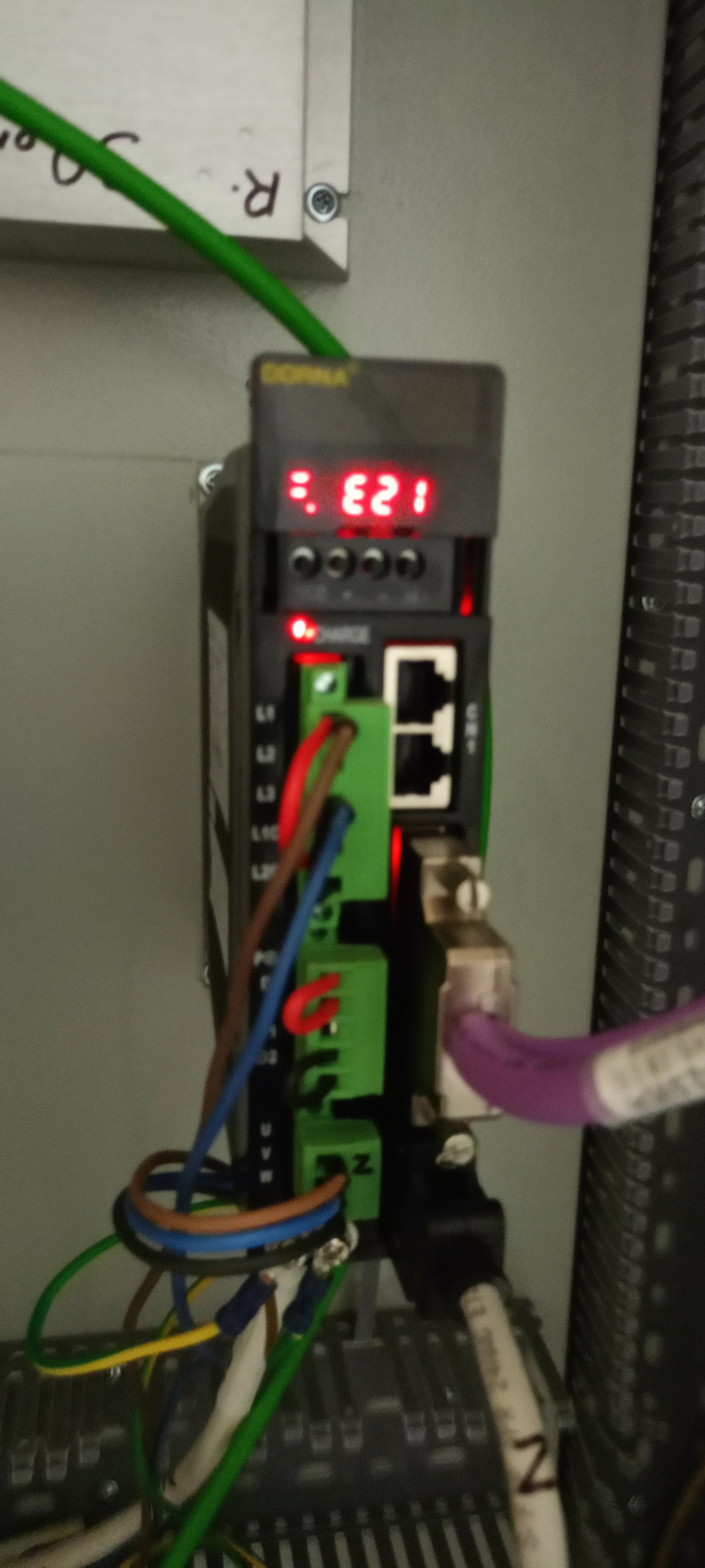

в общем, не могу пока подружить драйвер с контроллером для оси Z
и после сброса в заводские настройки на драйверах ., перестала двигаться ось У и Х .
до этого У двигалась медленно очень . от пульта и с программы , а Х дернется и в ошибку е20 или е21 или е28

master_70 писал(а): ↑ в общем, не могу пока подружить драйвер с контроллером для оси Z
А настройки в BCS100 делал? Там параметры и разрешение энкодера? вращение прямое или обратное?
Ни и повторю еще раз вопросы - У тебя серва по Z встает в режим сервоОН? Тормоз на серве отпускает? Есть ли какие-то звуки от сервы или дрейф в состоянии покоя?
Просто если до BCS100 не придет сигнал о включении сервы - дальше он ничего делать не будет.

Сообщение neonas »
Уже проще. Значит Pulse per revolution в BCS100 надо поставить 20000.
Серво-он режим - Это когда серва встает на удержание. И в первое включение по логике вещей она должна немного "поползти" либо вперед либо назад. И она после этого должна дать сигнал на BCS100 о том что нет аварии (ALARM). Сигнал может быть как логический нуль (0 вольт), так и логическая единица (5 или 24 Вольта).
И только тогда можно будет делать servo calibration.
