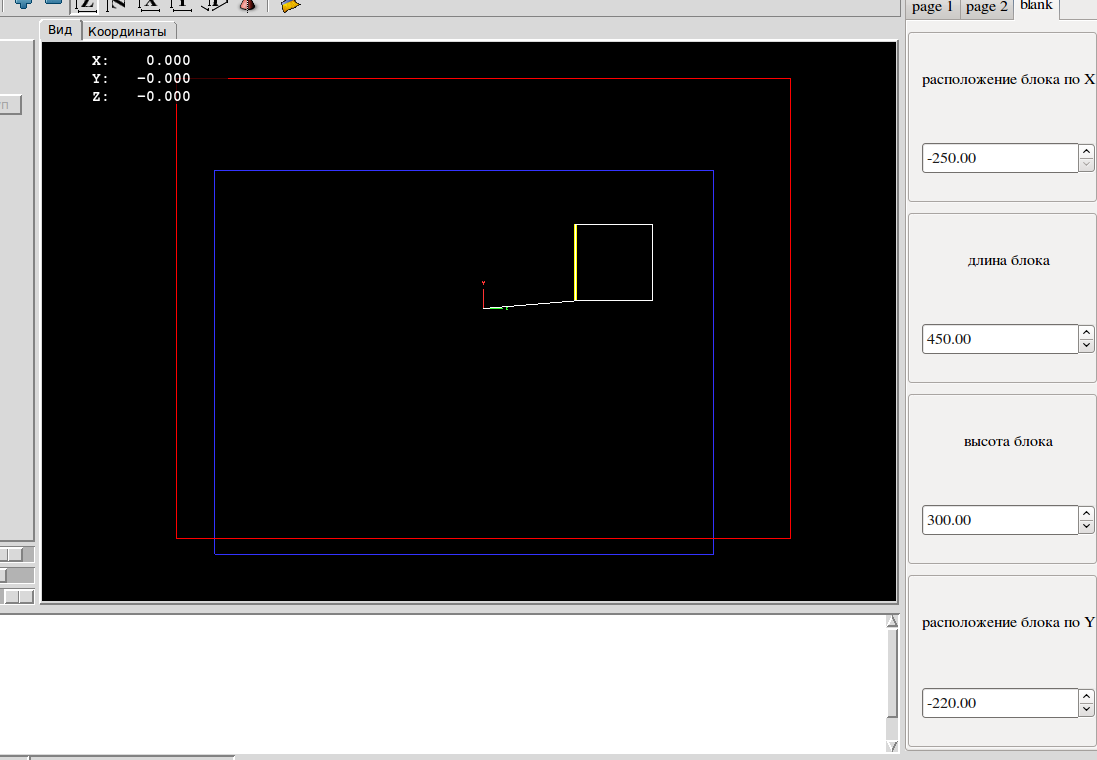

Re: GladeVCP для начинающих
Сообщение nkp »
да - в glade все нормально , а вот в панельке ничего нет (нулевые значения после загрузки)
мне то это нужно было временно - для отладки ...
но все же не порядок - надо разобраться :)
такое пробую : границы заготовки в axis (синим)
ну и потом задумка "раскладывать" детали по площади...
как бы использовать емс как некую рисовалку :shock:
(потом в отдельной теме напишу)
nkp писал(а):границы заготовки в axis (синим)
Ты таки начал рисовать в preview!?!
Расскажи потом как :)

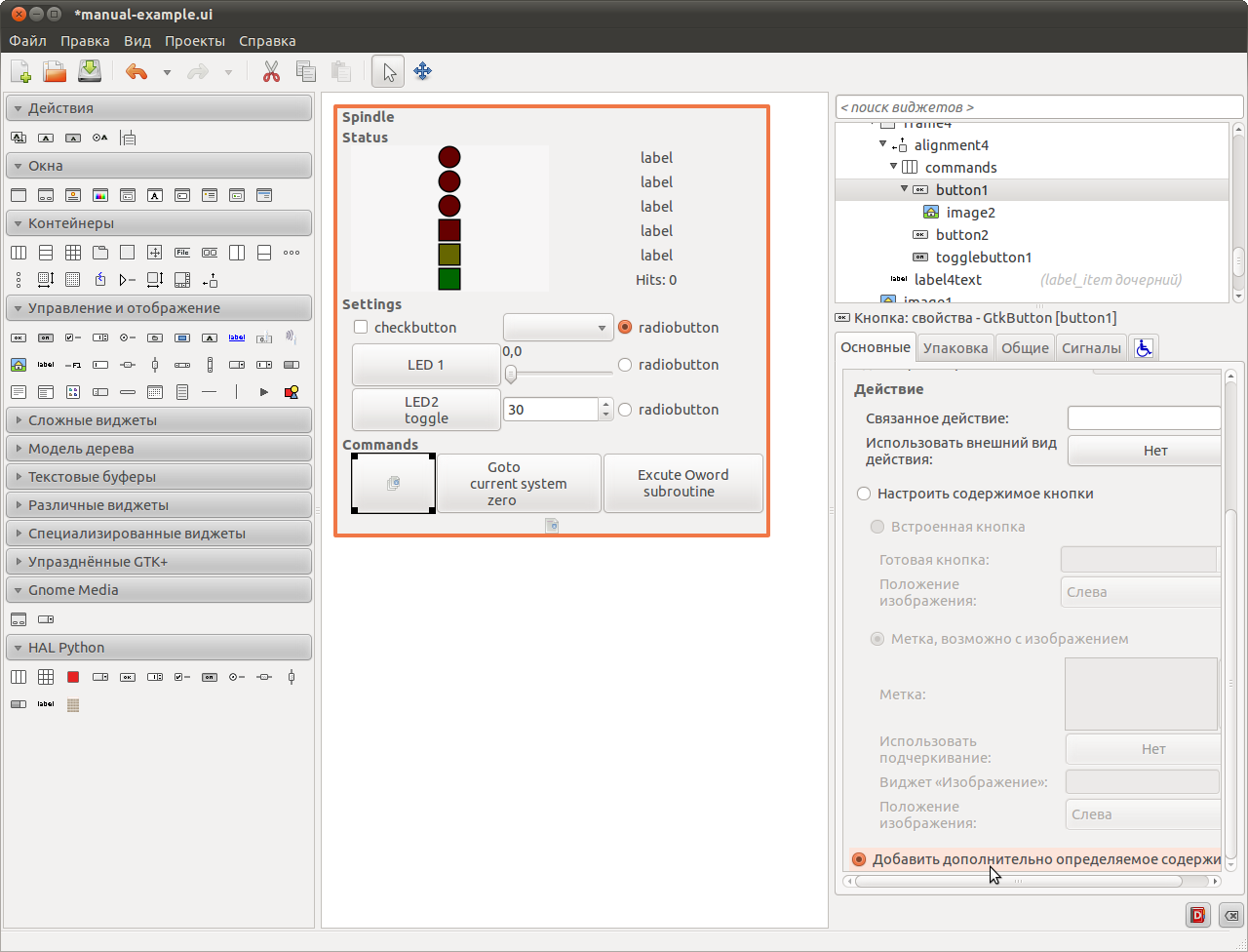

А как в Glade использовать вместо кнопок свое картинки?
Пробовал использовать "Виджет "Изображение"" во вкладке "Основные", но где должны лежать картинки image1... не нашел...
А так можно было бы красивые панельки "рисовать". ;)
Ты хочешь внешний вид именно самой кнопки поменять? Или хватит запихать на кнопку картинку?
Ворон226 писал(а):Пока сделал так:
В Glade в свойствах кнопки выбрал виджет ИЗОБРАЖЕНИЕ. Внизу меню появился файл image1
Если добавлять просто виджет изображения, то оно будет появляться вместе с текстом...
Попробуй сделать доп содержимое, тогда в кнопке появится контейнер, куда можешь запихать все, что хочешь.
Снимок-manual-example.ui.png (3314 просмотров) <a class='original' href='./download/file.php?id=34983&mode=view' target=_blank>Загрузить оригинал (202.73 КБ)</a>

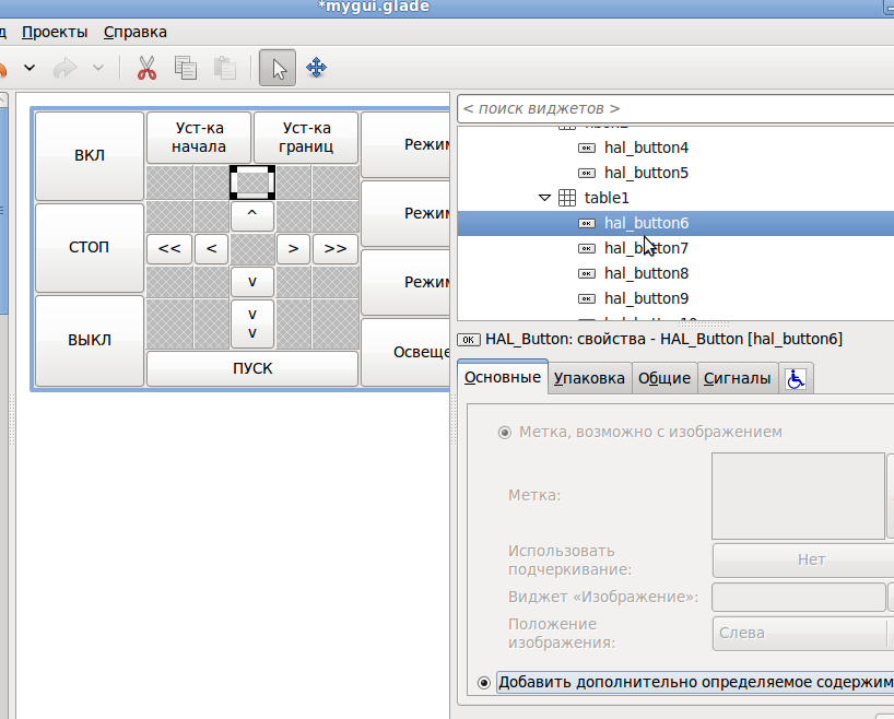

Ворон226
Сообщения: 1887
Репутация: 181
Сообщение Ворон226 »
Если я выбираю кнопку, нажимаю в меню ОСНОВНЫЕ "Добавить дополнительно определяемое содержимое", то никакого окна для определения картинки для кнопки найти не могу... Как в этом случае добавить виджет?
Снимок-6.png (3305 просмотров) <a class='original' href='./download/file.php?id=34996&mode=view' target=_blank>Загрузить оригинал (71.52 КБ)</a>
В кнопке появляется контейнер, туда можно добавить любой виджет, так же как ты обычно в hbox добавляешь.
