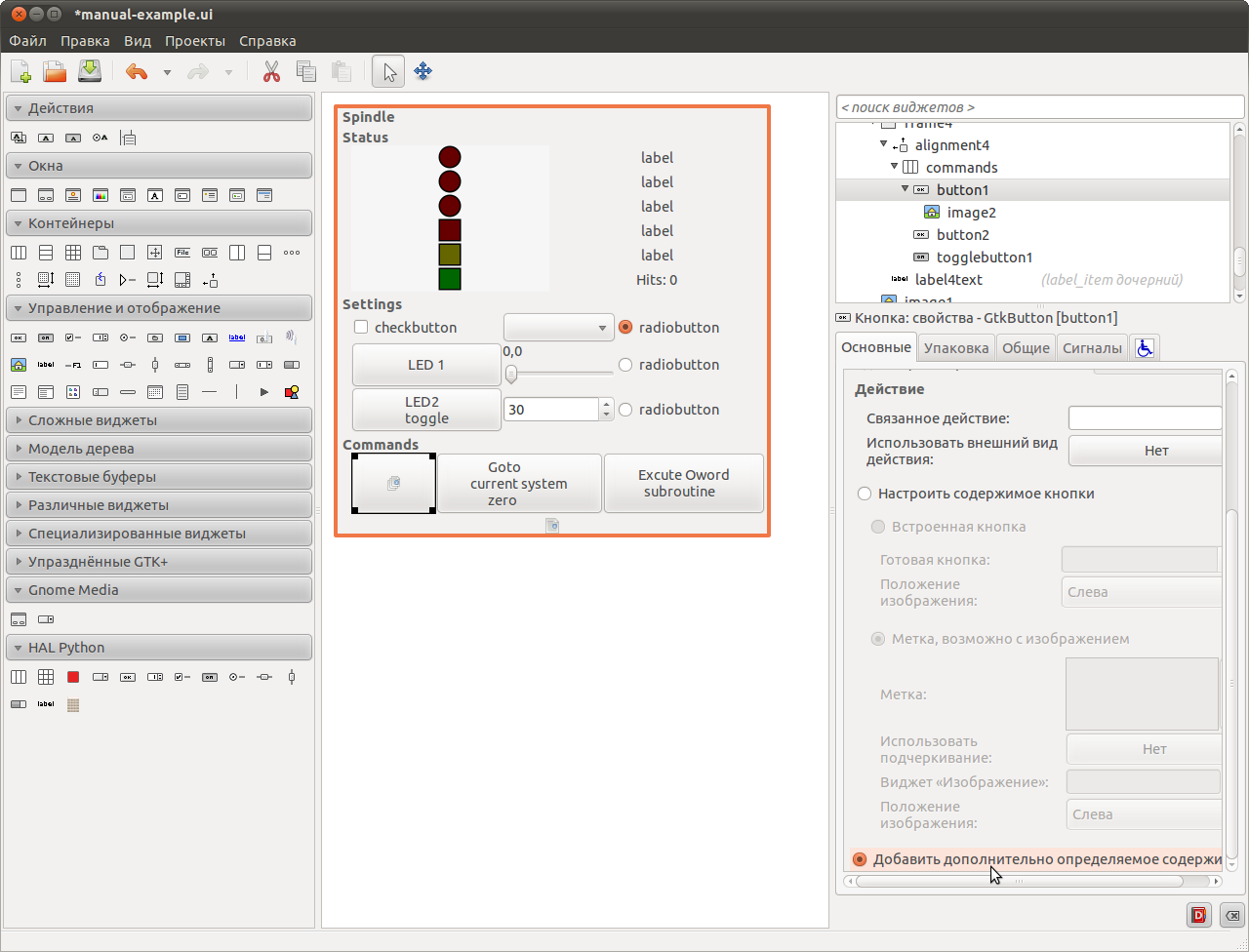

А как в Glade использовать вместо кнопок свое картинки?
Пробовал использовать "Виджет "Изображение"" во вкладке "Основные", но где должны лежать картинки image1... не нашел...
А так можно было бы красивые панельки "рисовать". ;)

В Glade в свойствах кнопки выбрал виджет ИЗОБРАЖЕНИЕ. Внизу меню появился файл image1
Положил файл image1.png в папку, указанную в INI
Но вот картинка не появляется на панели ни в Glade, ни в самой панели при запуске. Хотя сам файл находится (без него при запуске LCNC ругается).

Ворон226 писал(а):Пока сделал так:
Если добавлять просто виджет изображения, то оно будет появляться вместе с текстом...
Попробуй сделать доп содержимое, тогда в кнопке появится контейнер, куда можешь запихать все, что хочешь.
Снимок-manual-example.ui.png (3089 просмотров) <a class='original' href='./download/file.php?id=34983&mode=view' target=_blank>Загрузить оригинал (202.73 КБ)</a>

Если я выбираю кнопку, нажимаю в меню ОСНОВНЫЕ "Добавить дополнительно определяемое содержимое", то никакого окна для определения картинки для кнопки найти не могу... Как в этом случае добавить виджет?
Снимок-6.png (3080 просмотров) <a class='original' href='./download/file.php?id=34996&mode=view' target=_blank>Загрузить оригинал (71.52 КБ)</a>
Re: GladeVCP для начинающих
В кнопке появляется контейнер, туда можно добавить любой виджет, так же как ты обычно в hbox добавляешь.
