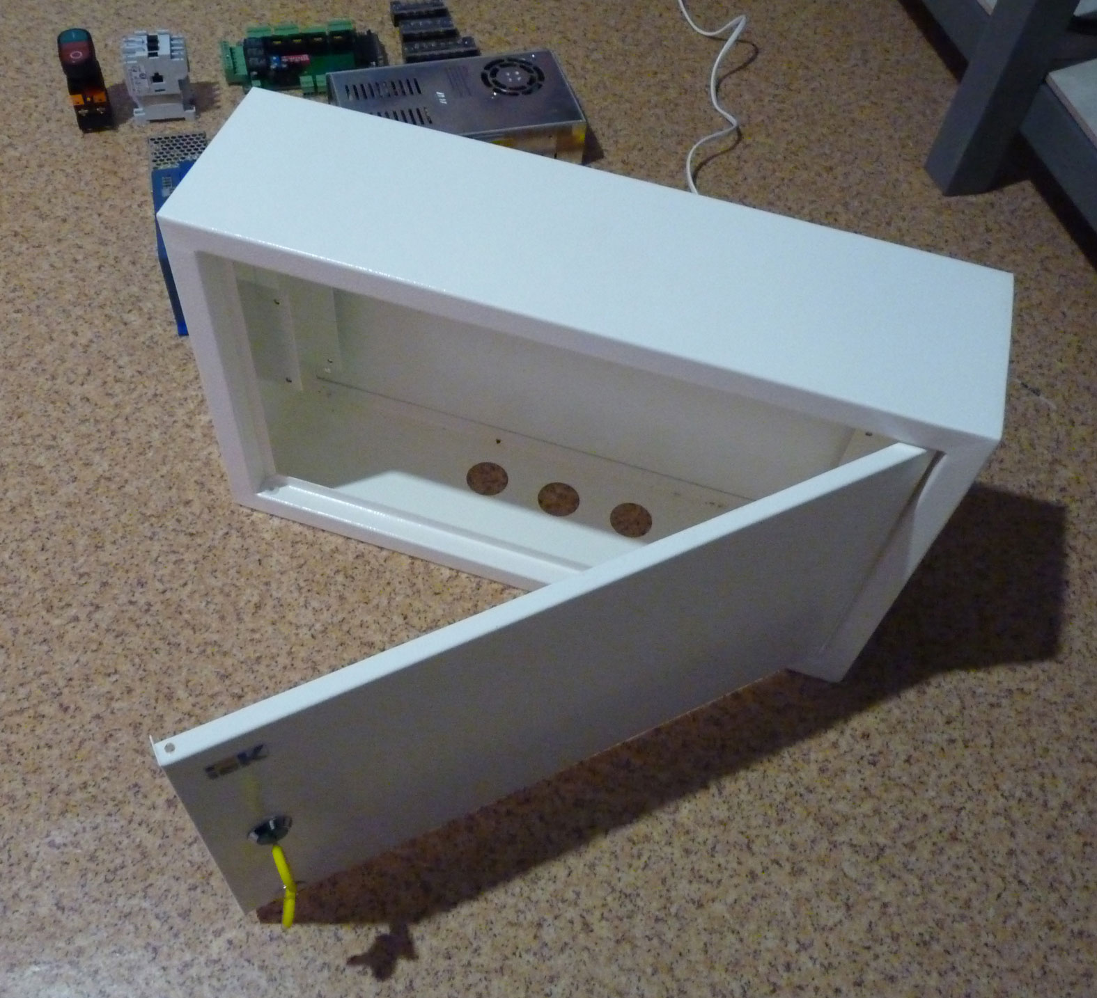

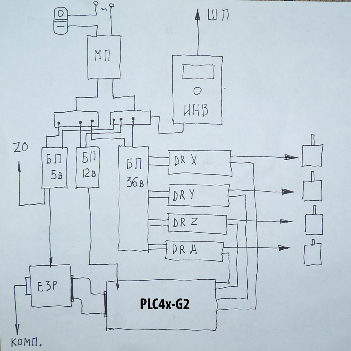

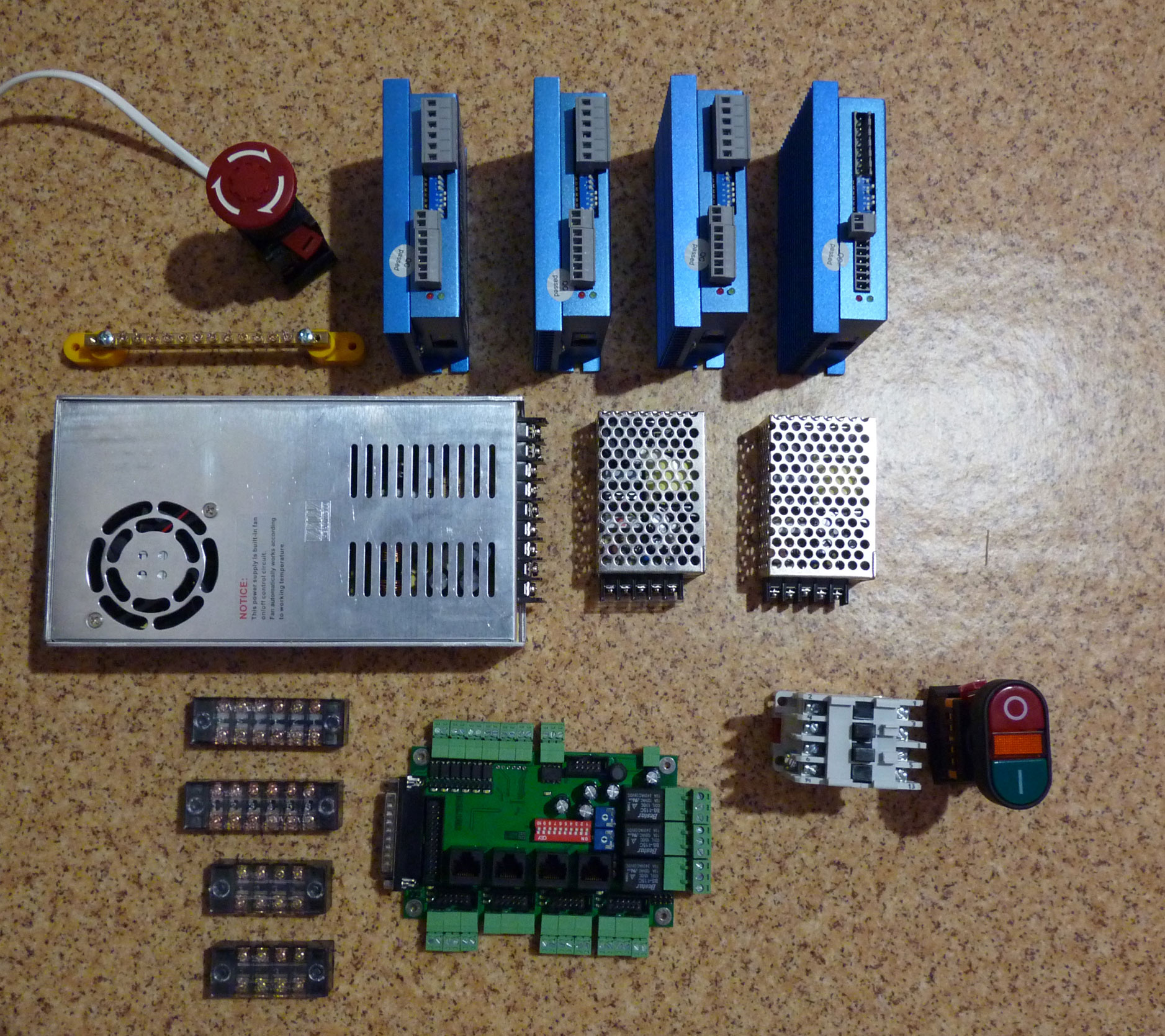

На первом фото не все элементы электроники, не хватает частотника и платы PLCM-E3p.
На вторм фото, покупал электрощитовой короб, но сейчас понял, что он слищком мал.............. :thinking:
На третьем фото, монтажная схема (набросок).
Вопросов конечно пока много, но буду понемногу двигаться.
Создам новую тему и буду советоваться с Мастерами.
Спасибо.
это ещё не всё (6839 просмотров) <a class='original' href='./download/file.php?id=17017&mode=view' target=_blank>Загрузить оригинал (695.75 КБ)</a>
это ещё не всё

Мотажная схема, набросок (6839 просмотров) <a class='original' href='./download/file.php?id=17019&mode=view' target=_blank>Загрузить оригинал (144.7 КБ)</a>

еще управление с plc4 на частотник можно подать
включение с реле и шим 0-10вольт для управления оборотами
igor44
Сообщения: 373
Репутация: 257
Откуда: Костромская обл.
Re: Связка PLCM-E3p+PLC4x-G2+Leadshine EM705
Сообщение igor44 »
vovafed писал(а):еще управление с plc4 на частотник можно подать
Да, спасибо. Это тоже буду осуществлять конечно.
Просто пока схему решил сильно не забивать соеденениями.
В новой теме, будет много вопросов.

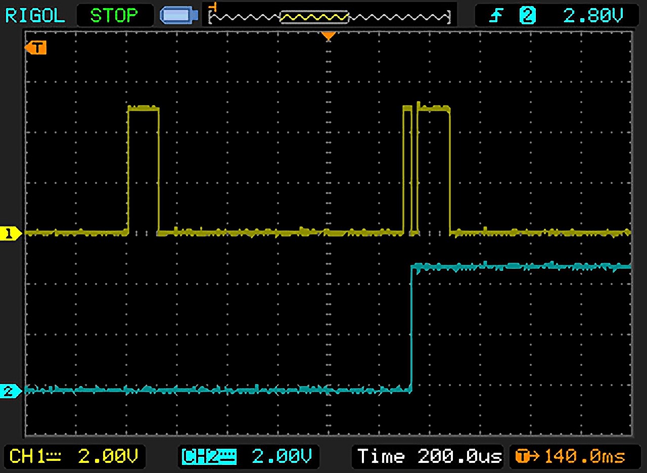

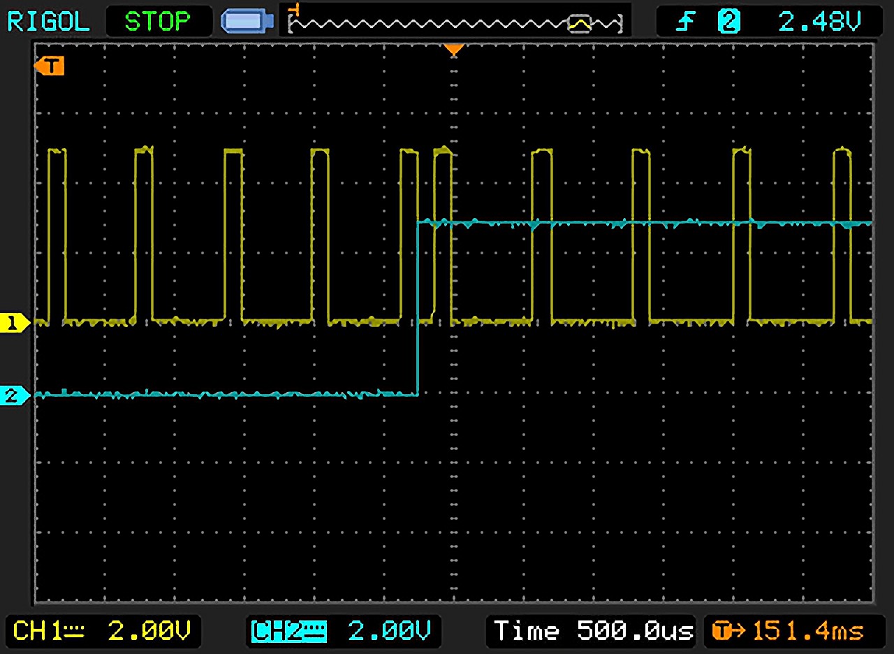

Только что обнаружились новые грязные подробности про SmoothStepper!
Общался с Владиславом (уже не помню, где и как познакомились) на тему уползания координат.
У него SmoothStepper и драйверы AM882.
Владислав долго и упорно искал проблему (я только советами помогал) и обнаружил, что SmoothStepper жутко нехороший товарищ и пакостит при генерации сигнала.
Вот осциллограммы:
NewFile8.jpg (6160 просмотров) <a class='original' href='./download/file.php?id=31276&mode=view' target=_blank>Загрузить оригинал (153.36 КБ)</a>
NewFile10.jpg (6160 просмотров) <a class='original' href='./download/file.php?id=31277&mode=view' target=_blank>Загрузить оригинал (160.77 КБ)</a>
Вот скажите мне - в какую сторону должен шагать драйвер в в момент смены направления, если он отсчитывает импульсы по спадающему фронту сигнала Step?
(ну или интерфейсная плата инвертирует сигнал, или подключено к драйверу с общим плюсом).
Вот из за такого безобразия и происходят уползания координат.

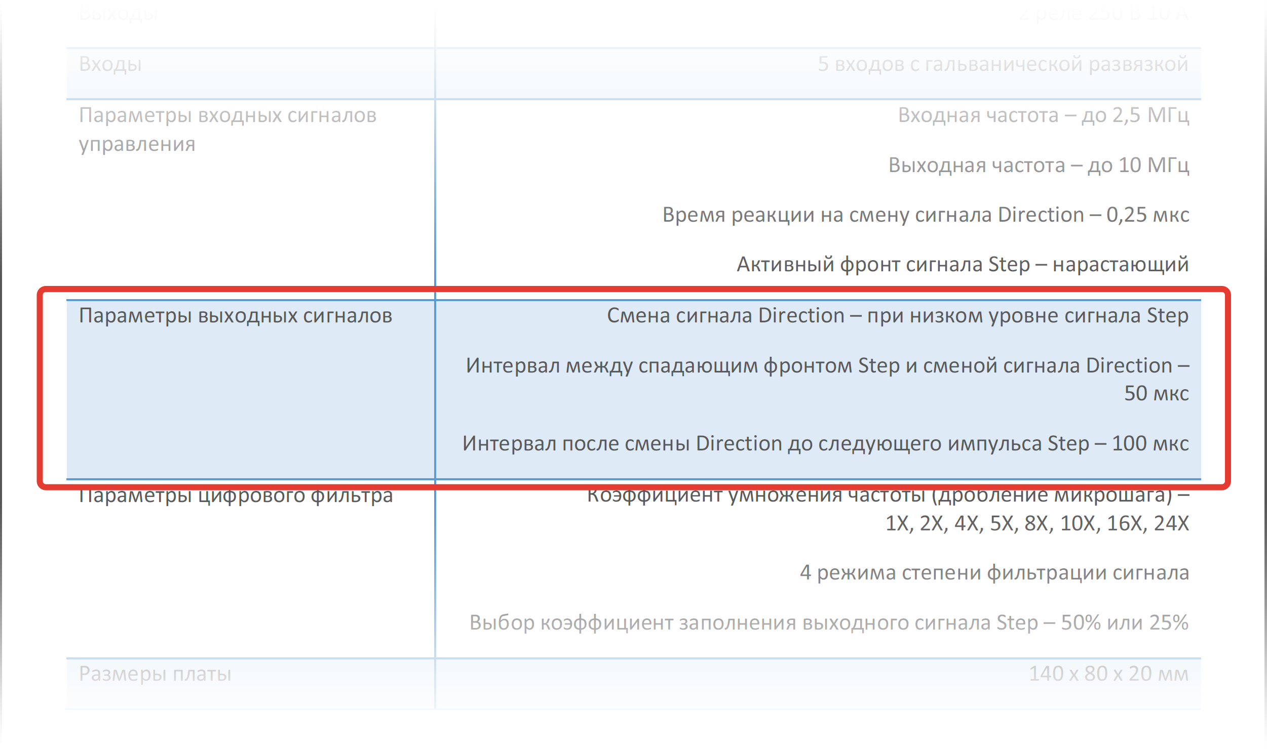

Кстати, в своей плате StepMaster я сделал так:
2014-07-25 18-19-49 Скриншот экрана.png (6159 просмотров) <a class='original' href='./download/file.php?id=31285&mode=view' target=_blank>Загрузить оригинал (205.9 КБ)</a>
И, к слову - Stepmaster бы исправил сигнал после SmoothStepper-а так, что его корректно воспринимал бы любой драйвер.

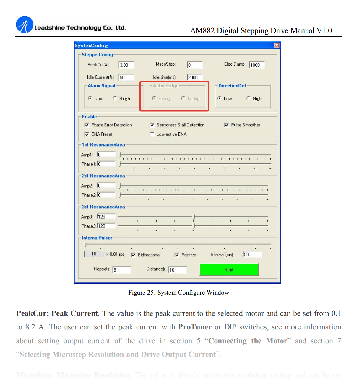

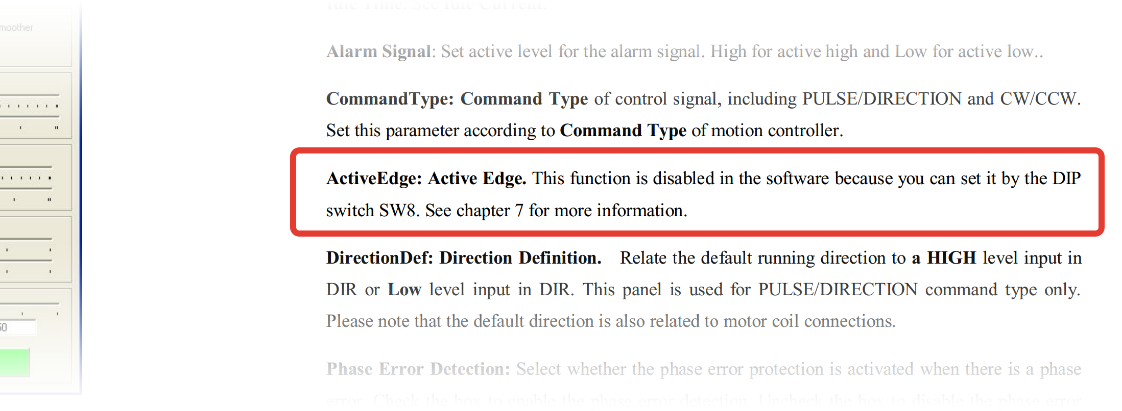

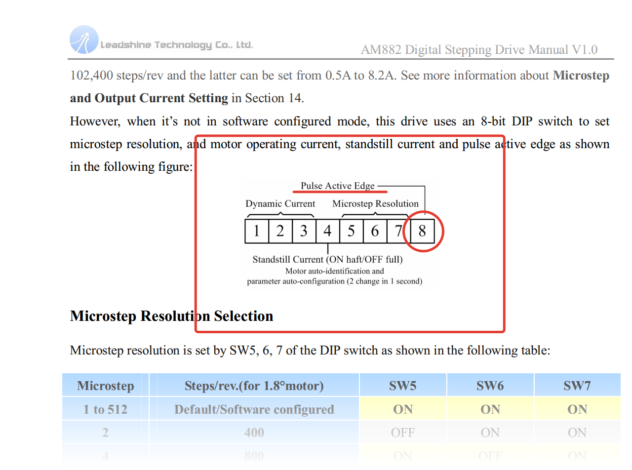

Так вот, про Leadshine AM882,
Оказывается активный фронт сигнала Step у них задается 8 DIP переключателем!
2014-07-25 17-50-21 Скриншот экрана.png (6159 просмотров) <a class='original' href='./download/file.php?id=31282&mode=view' target=_blank>Загрузить оригинал (415.22 КБ)</a>
2014-07-25 18-38-29 Скриншот экрана.png (6157 просмотров) <a class='original' href='./download/file.php?id=31286&mode=view' target=_blank>Загрузить оригинал (223.22 КБ)</a>
2014-07-25 17-56-44 Скриншот экрана.png (6159 просмотров) <a class='original' href='./download/file.php?id=31283&mode=view' target=_blank>Загрузить оригинал (178.97 КБ)</a>
Пока еще Владислав не проверил, была ли решена проблема,
но тем у кого Leadshine AM882 - советую обратить внимание на 8 переключатель,
а тем у кого SmoothStepper - подключить драйверы к плате так, чтобы не было переворачивания сигнала и драйверы отсчитывали нарастающий фронт сигнала Step!
(не уверен, даст ли какой-то эффект изменение настройки активного уровня сигнала в Mach3)
