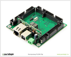

Столкнулся с такой проблемой.
Решил обновить электронику на станке.

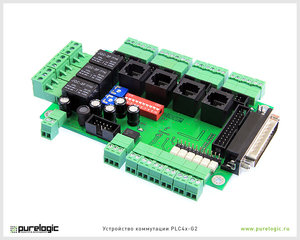

первым идёт контролёр от ПЛ PLCM-E3p после него стоит устройство коммутации драйверов PLC4x тоже от ПЛ.
К нему подключаю драйверы Leadshine EM705.
В общем собрал пока тестовый стэнд. И столкнулся с проблемой пропуска шагов!
На двигателе сделал метки.....прогоняю УП с частым изменением направления движения, после возвращаю ось в ноль G0Z0 и метки не совпадают.
Если из связки исключить PLCM-E3p, а подключить всё к LTP, то ни каких проблем не возникает, метки сходятся.
Так же проблемыа исчезает, если исключить драйвера от Leadshine (проверял на драйверах ПЛ)
Написал в ПЛ, там откликнулись, даже сделали новую тестовую прошивку для контролёра PLCM-E3p, написали статью про эту проблему
http://wiki.purelogic.ru/index.php?titl ... D0%B2_PLCM
Но мою проблему это так и не решило............(((
Уже несколько дней ушло только на пробы и тесты, менял в МАСН Active Low для сигнала Step, менял направление в самом драйвере, результат неутешительный. На Leadshine менял ток, дробление шга.
Ещё один момент, у моего знакомого практически такая же связка, немного другие драйвера Leadshine, симптомы аналогичные.

Может блок упралвения выдает слишком короткие импульсы на драйвер, или например параметр dir setup или dir hold не выдерживаются... тогда при смене направления можно получить пропуски.
Re: Связка PLCM-E3p+PLC4x-G2+Leadshine EM705
А, ну да, именно это в PL и написали
Для корректной работы в условиях неверной конфигурации изменение сигнала DIR производится не одновременно с неактивным фронтом STEP, а чуть позже. В версиях прошивок до 2.1.1090 эта задержка составляла 10 микросекунд и ее было достаточно для большинства современных драйверов. Однако драйверы Leadshine серии EM при неверной полярности сигнала STEP не успевают отработать шаг за упомянутые выше 10 микросекунд до смены сигнала DIR, хотя в их инструкции заявлено минимальное время 5мкс. Поэтому начиная с версии 2.1.1091 контроллеры PLCM формируют задержку 25мкс, что позволяет стабильно работать с драйверами Leadshine.
А если крутить только в одну сторону, то шаги не теряются?
Nick писал(а):Может блок упралвения выдает слишком короткие импульсы на драйвер, или например параметр dir setup или dir hold не выдерживаются... тогда при смене направления можно получить пропуски.
Судя по всему так и происходит. Я уже ответил в личке.
Скопирую сюда ответ, вдруг, кому пригодится:
Про увеличение быстродействия входных оптопар драйверов Leadshine.
Как недавно выяснилось - существует проблема совместимости драйверов Leadshine и контроллеров PLCM.
Причина в недостаточном интервале между моментом смены направления (изменения сигнала Dir) и активным фронтом импульсов Step. В драйверах Leadshine активным может быть, как нарастающий фронт, так и спадающий, в зависимости от настроек.
Возможно, проблема в недостаточном интервале после импульса шага и перед изменением направления, а может быть и наоборот - слишком мало время после изменения направления и до ближайшего импульса шага.
В случае с LPT проблем не возникает, т.к. там и частоты ниже, и логика смены направления другая, и интервал настраивается довольно гибко.

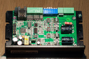

Я разобрал свои драйверы AM882, чтобы посмотреть, как организована опторазвязка.
SDIM1830.jpg (16739 просмотров) <a class='original' href='./download/file.php?id=16622&sid=6cb458105023206bea96f0ac0ac9563d&mode=view' target=_blank>Загрузить оригинал (1.45 МБ)</a>
На входе Step и Dir стоят одинаковые быстродействующие оптопары 6N137, это хорошо.

Untitled-1.png (16716 просмотров) <a class='original' href='./download/file.php?id=16624&sid=6cb458105023206bea96f0ac0ac9563d&mode=view' target=_blank>Загрузить оригинал (39.61 КБ)</a>
Резисторы на входе я измерил (между входом Step+ и 2 ножкой микросхемы оптопары), оказалось 270 Ом.
Это значит, что входящий ток будет около 13 мА. Как бы нормально, т.к. допустимо от 5 до 15 мА.
Если поставить дополнительные резисторы на 300 Ом, то получится входящий ток 6,3 мА. Можно это сделать, а можно оставить как есть.
Станет чуть лучше, но не значительно.

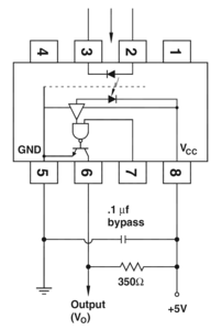

Момент второй - для правильной работы оптопары ей нужны нагрузочные резисторы от 350 Ом до 4 кОм.
Рекомендуемый - 1 кОм.
В драйвере почему-то стоят резисторы на 3,6 кОм (отметил на фото).
Проблема в том (см. 8 график в документации), что в случае с нагрузочным резистором в 4 кОм время реакции оптопары будет в 4 раза выше, чем в случае с резистором в 1 кОм.
А в случае с резистором в 350 Ом - время реакции будет еще в 2 раза меньше, чем в случае с 1 кОм.
Т.е. китайцы поставили резисторы слишком высокого сопротивления.
Зачем это сделано - неизвестно. Возможно - это такая маркетинговая хитрость. Т.к. за дополнительную плату можно заказать модификацию этих драйверов с максимальной входной частотой 500 кГц.
Я себе поверх этих резисторов припаял еще резисторы на 1 кОм, получилось итоговое сопротивление 780 Ом Теперь быстродействие входных оптопар будет в несколько раз выше.
Очень советую сделать то же самое. Резисторы можно припаять прямо к к ножкам микросхем (между 6 и 8 ножкой).
И еще! нехороший момент - китайцы зачем то припаяли конденсаторы на выход оптопар (отмечены "?!").
Зачем это они сделали - загадка. Возможно - это ошибка проектировщика, а может быть - такой способ подавления высокочастотных помех.
Дело в том, что в документации в типовой схеме подключения эти конденсаторы нарисованы! Но они обозначают паразитную емкость нагрузки!
И в характеристиках написано, какая паразитная емкость допустима.
Т.е. это емкость, которая вредна, но от нее никуда не деться, она все равно будет. И чем она будет больше - тем тяжелее будет работать оптопаре.
Трогать я ее на всякий случай не стал. Вдруг - и правда зачем то нужна.
Вдруг это такой странный способ подавления помех.
В любом случае, если уменьшить сопротивление нагрузочного резистора, то оптопара будет работать в разы быстрее,
и этот конденсатор тоже будет быстрее заряжаться через меньшее сопротивление.
Я выпаял и измерил емкость этих конденсаторов - оказалось - 35 пФ. Это немного, и емкость почти не будет мешать работе оптопары, так что я на всякий случай вернул конденсатор на место.
В общем - советую тестером измерить сопротивление между 6 и 8 ножками микросхем оптопар, и если там сопротивление более 1 кОм - припаять дополнительные нагрузочные резисторы.

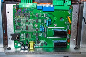

Получил сейчас посылочку с драйверами Leadshine DM442.
Разобрал, посмотрел.
DSC_0604.jpg (16686 просмотров) <a class='original' href='./download/file.php?id=16640&sid=6cb458105023206bea96f0ac0ac9563d&mode=view' target=_blank>Загрузить оригинал (1.3 МБ)</a>
Входной каскад выполнен точно так же - микросхемы 6N137, и нагрузочные резисторы на 3 кОм.
Т.е. ситуация точно такая же.
P.S. Качество изготовления леадшайновских драйверов радует.
На фото почти не видно, но разница с безымянными (такими, как WantMotor и LongsMotors) китайскими драйверами огромная.

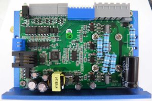

Я тоже разобрал один драйвер ЕМ_705. (на фото)
Оптопара у меня А 6N137. буква А, что нибудь значит?
И самое интересное........между ножками 6 и 8 у меня сопративление 1 кОм.......!
Мерял правда китайским цифровым прибором. :pssdoff:
Может производитель обнаружил проблему о которой писал Михаил......... :hehehe:
Но тогда в чём у меня проблема?
EM_705.JPG (16673 просмотра) <a class='original' href='./download/file.php?id=16645&sid=6cb458105023206bea96f0ac0ac9563d&mode=view' target=_blank>Загрузить оригинал (480.38 КБ)</a>
Буква А роли не играет.
Может между неправильными ножками измерил?
Проверь в обратном направлении тоже.
Проверь тестер на резисторе. Может штекеры тестера не туда воткнул?
У тебя стоят резисторы по 3 кОм - [302]
EM_705-2.jpg (16647 просмотров) <a class='original' href='./download/file.php?id=16662&sid=6cb458105023206bea96f0ac0ac9563d&mode=view' target=_blank>Загрузить оригинал (428.25 КБ)</a>
P.S. Интересную штуку обнаружил - судя по всему в драйверах на входе стоит мультиплексор/демультиплексор (аналоговый почему-то) LV4052A.
Как я понял - это микросхемка разделяет импульсы Step на CW и CCW. И, получается, что микроконтроллеру уж не придется делать лишнюю работу контролируя состояние входа Dir.
А раз микроконтроллер способен воспринимать входящие частоты до 500 кГц, то после этой простейшей доработки (я про нагрузочные резисторы) можно смело использовать драйвер на высоких частотах и не опасаться за потерю импульсов при смене направления.
Возьму ка я себе на заметку такое интересное решение. :good:
