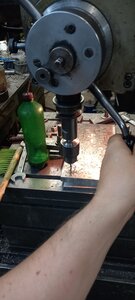

Кто бы мог подумать, но если нарезать детальки из ст45 лазером, то они прикалятся. А если разметку под отверстия делать на этом же лазере, то просверлить по ней уже не получится )))

nERV писал(а): ↑ если нарезать детальки из ст45 лазером
Почему именно ст45 выбрали?

Как будто у меня был большой выбор. Ст3 и ст45, все что было в доступности.
Но я преодолел трудности, которые сам же и создал, ура. Все летали просверлены, все резьбы нарезаны, хоть и с великими трудностями. Завтра отшлифую и буду собирать механику
