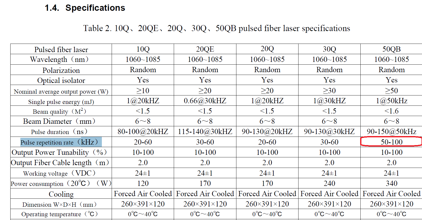

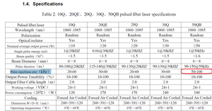

Re: Гравер 50 ватт Raycus
azbukived писал(а): ↑ "Сдувает", потому что контроллер заточен на " пробой"
Заточен лазер на "пробой", а не контроллер.
Можно лазер включить вручную. Есть программки для этого отдельные. Запускаешь программку, в ней задаешь мощность лазера и частоту. Мой 50вт имеет частоту что то 50-100кгц. То есть ниже 50кгц включать его не желательно.
Из мануала:
8) Make sure the pulse repetition rate higher than 20 kHz.
01.png (2203 просмотра) <a class='original' href='./download/file.php?id=203903&mode=view' target=_blank>Загрузить оригинал (131.18 КБ)</a>
azbukived писал(а): Нужен (может я ошибаюсь) частотный фильтр.
Нужен другой тип лазера. Этот лазер заточен под гравировку. Он выдает короткие, но мощные импульсы, которые испаряют металл. На 3Д принтеры по металлу ставят 300-500ватт лазер например
