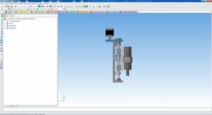

iroka
Сообщения: 94
Зарегистрирован: 20 ноя 2019, 22:06
Репутация: 14
Re: Ищу готовый проект ЧПУ с полем 300*400*100 из алю плиты
Сообщение iroka »
Всем спасибо! Выбрал вариант как раз ременной вариант. Почему: большая редукция, я думаю хватит для удержания, позволит поставить шд послабее (изначально одного мощного шд не хватало, теперь хватит), большой шкив можно использовать как барашек, ну да и просто он с ремнем валяется) заказывал для чего то, так и лежит. Вчера посидел в компасе над осью Z, попозже выложу результат...

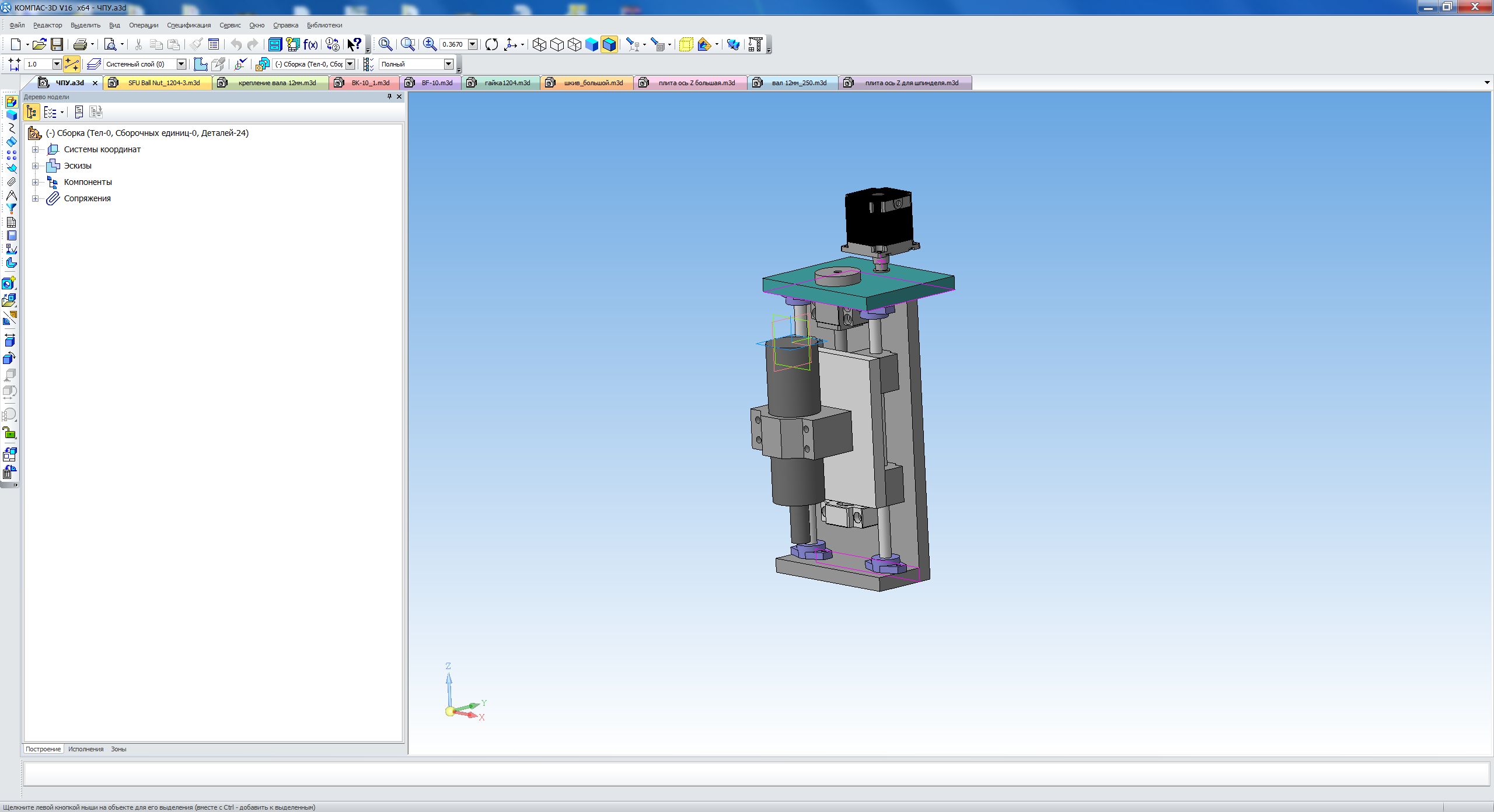

Сообщение iroka »

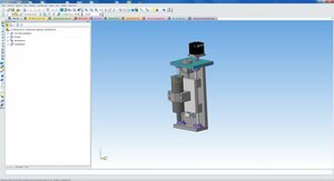

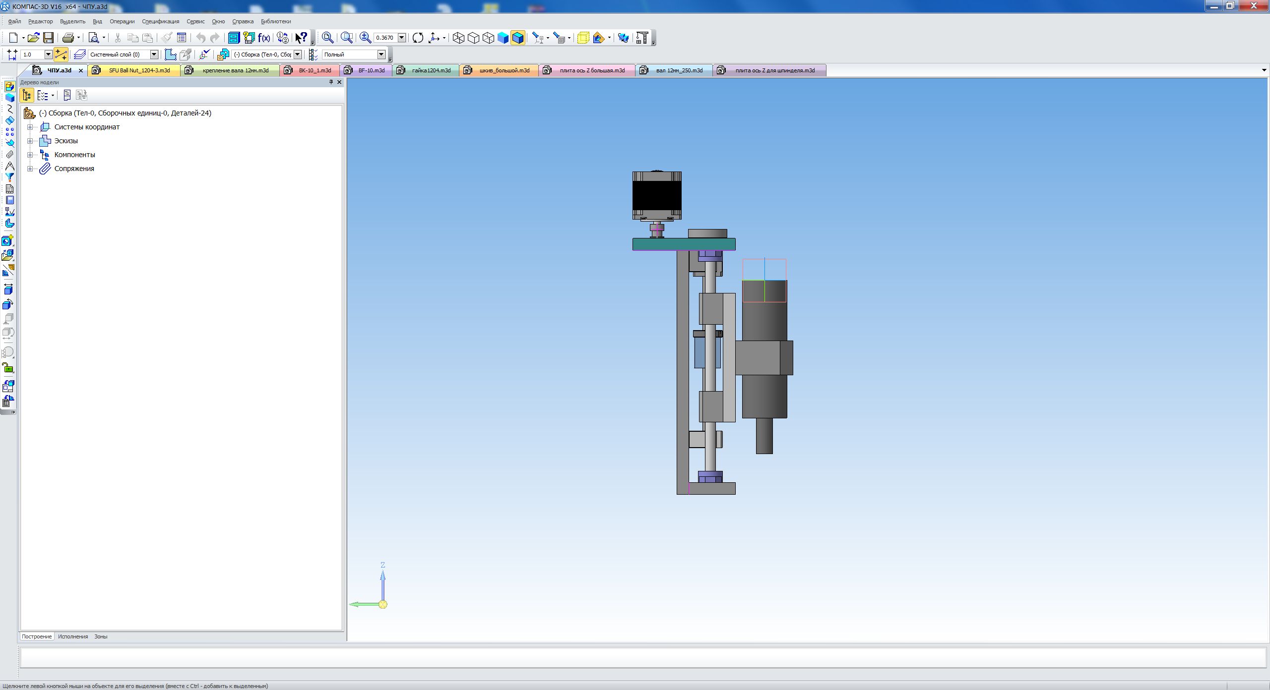

Захват-1.jpg (2256 просмотров) <a class='original' href='./download/file.php?id=202004&mode=view' target=_blank>Загрузить оригинал (212 КБ)</a>
Захват-2.jpg (2256 просмотров) <a class='original' href='./download/file.php?id=202005&mode=view' target=_blank>Загрузить оригинал (227.98 КБ)</a>
пока еще смотрю. чешутся руки сократить ход со 100мм до 50, дабы дабы сократить длину 12мм валов и повысить жесткость. швп 1204

вообще уже сейчас понял что надо было и тут рельсы 15-е. не успел... а валы и все для них есть...

Сообщение Питерский »
iroka писал(а): ↑ пока еще смотрю
Я бы попытался ЩД "перевернуть" вниз, так лучше бы станок смотрелся. Но в принципе и так пойдет... А насчет валов не стоит переживать, там жесткости у вас и так хватит. У меня валы стоят диаметром 10мм и длина 250мм.

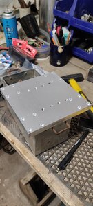

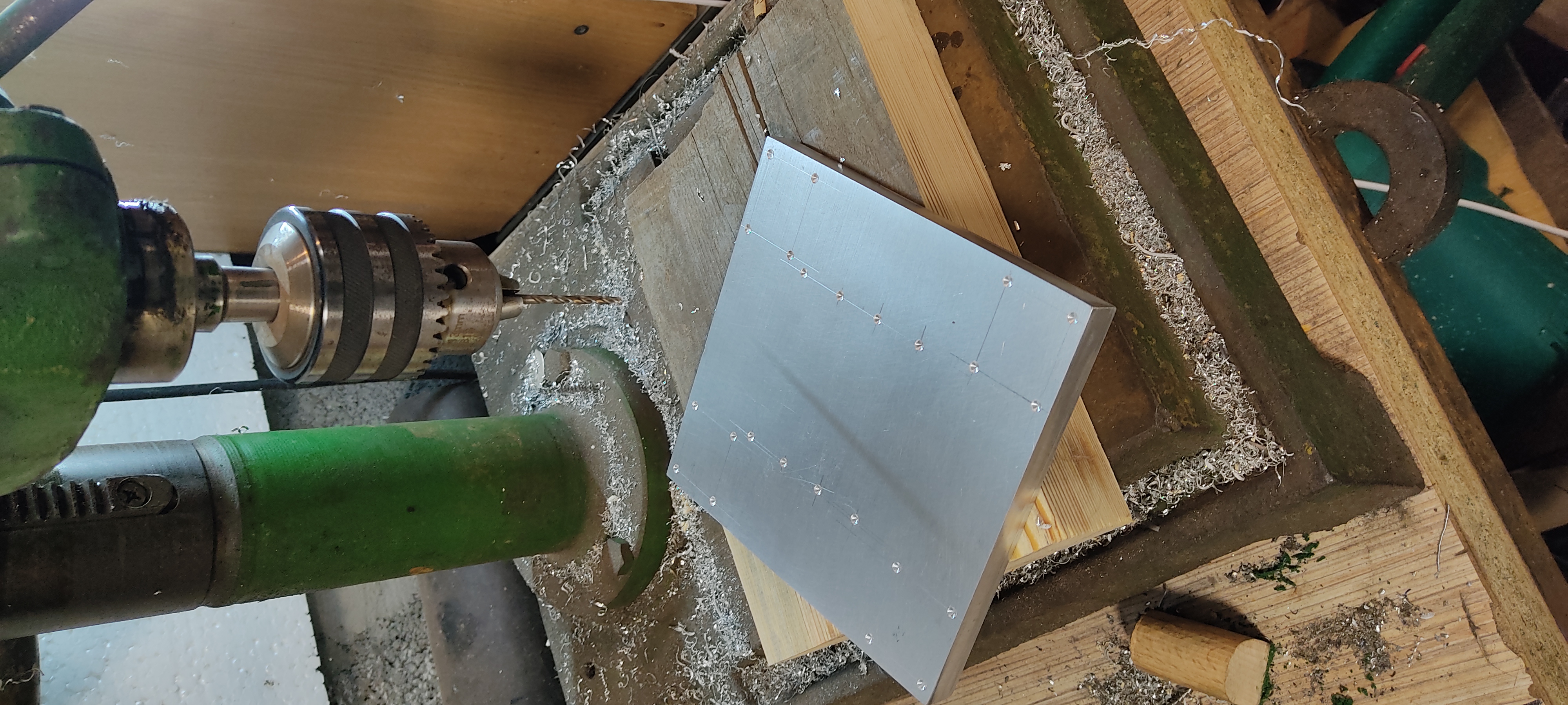

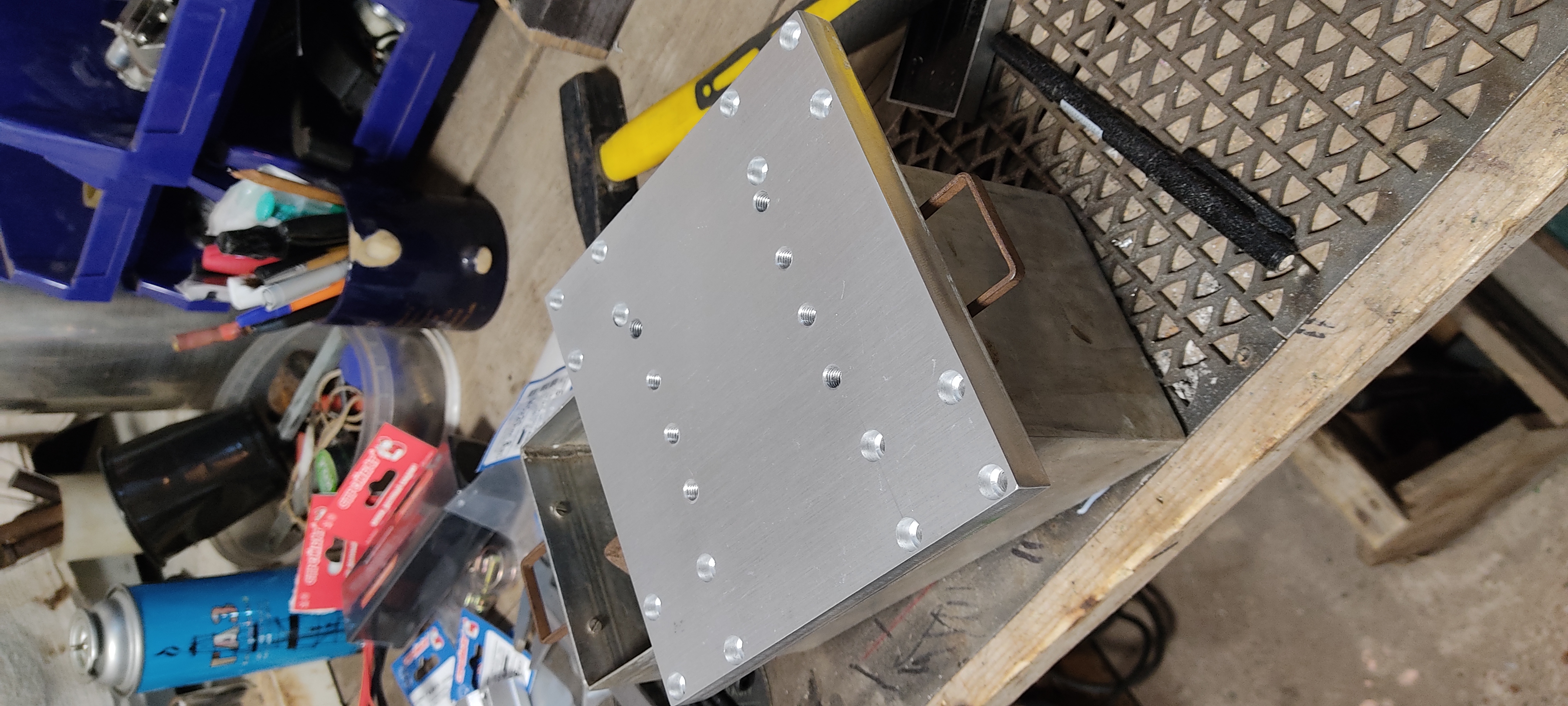

Лед тронулся. Теперь надо тему переименовать в что то эдакое "домашний чпу из овна и палок")
IMG_20220303_224343.jpg (2120 просмотров) <a class='original' href='./download/file.php?id=202014&mode=view' target=_blank>Загрузить оригинал (2.94 МБ)</a>
IMG_20220303_224349.jpg (2120 просмотров) <a class='original' href='./download/file.php?id=202015&mode=view' target=_blank>Загрузить оригинал (2.36 МБ)</a>
IMG_20220303_235107.jpg (2120 просмотров) <a class='original' href='./download/file.php?id=202016&mode=view' target=_blank>Загрузить оригинал (2.82 МБ)</a>

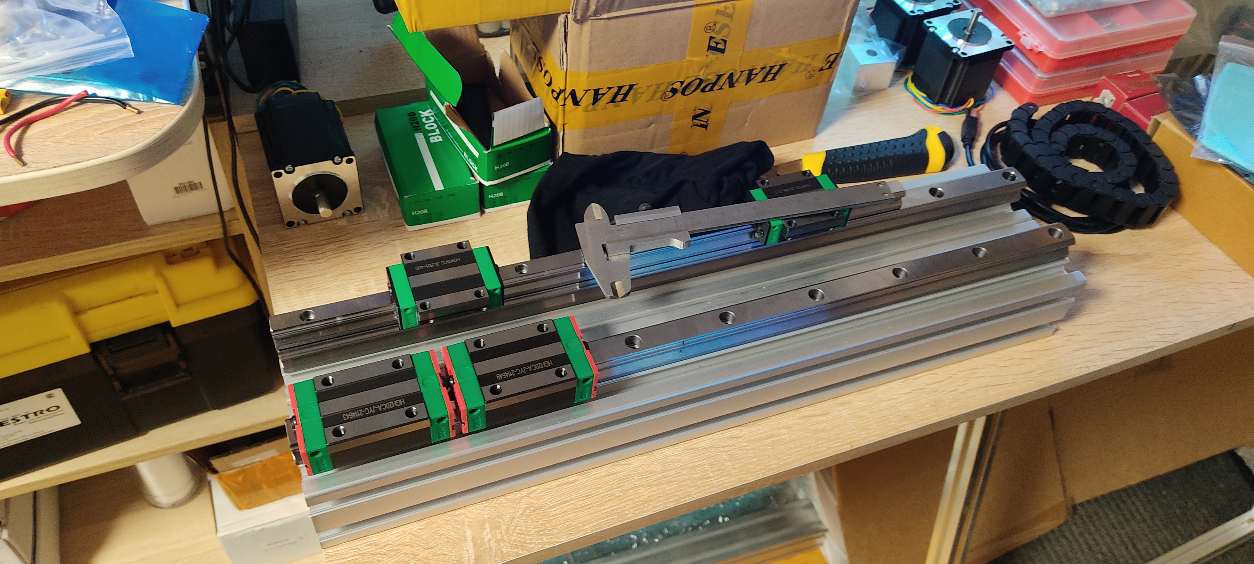

Все таки моделировать и держать в руках разные вещи) пришли сегодня рельсы 20 на ось У. Сначала подумал что тридцатые) каретки чуть не с пачку сигарет...
IMG_20220304_224821.jpg (2023 просмотра) <a class='original' href='./download/file.php?id=202034&mode=view' target=_blank>Загрузить оригинал (3.22 МБ)</a>
