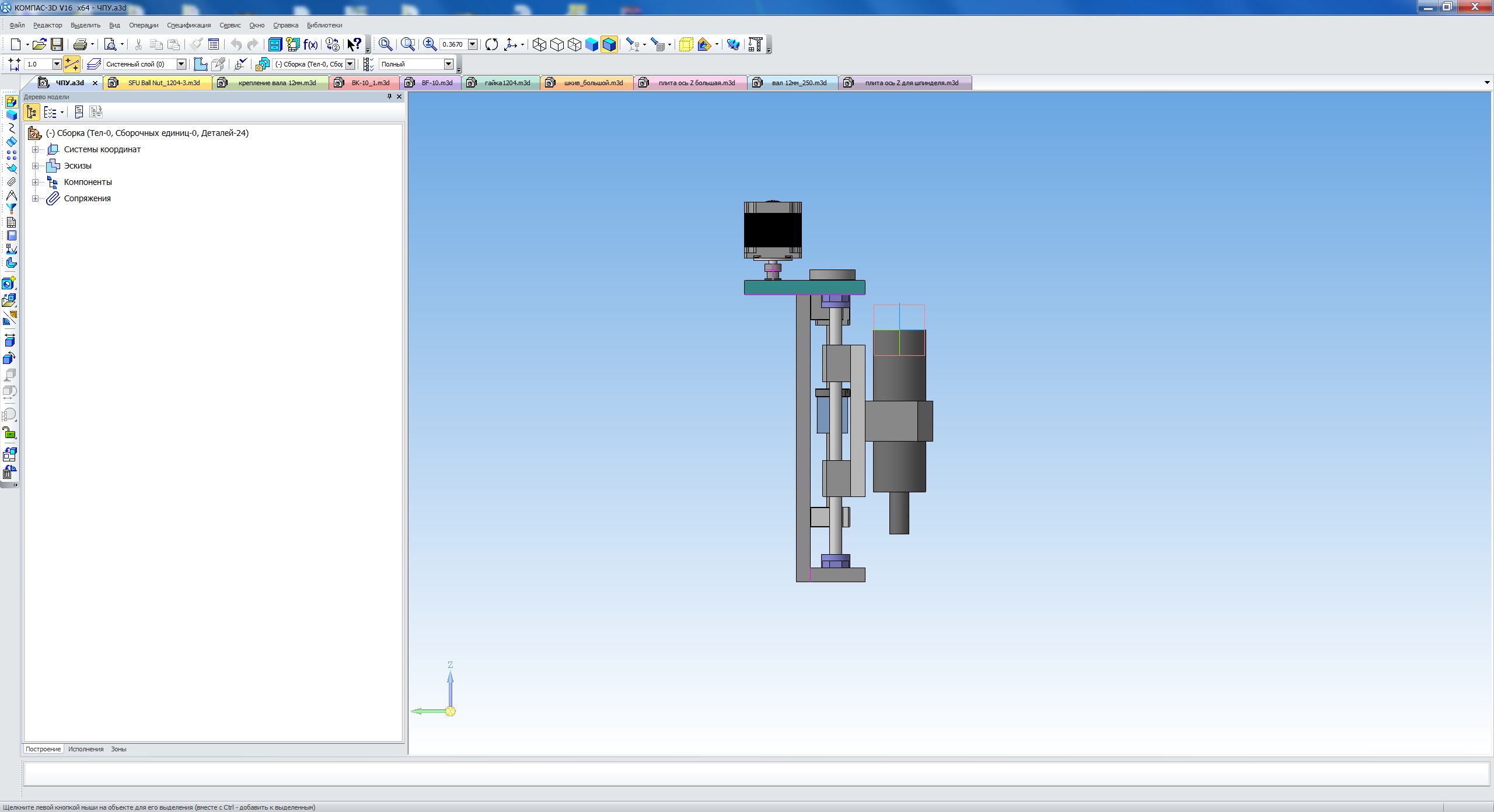

Захват-1.jpg (2222 просмотра) <a class='original' href='./download/file.php?id=202004&mode=view' target=_blank>Загрузить оригинал (212 КБ)</a>
Захват-2.jpg (2222 просмотра) <a class='original' href='./download/file.php?id=202005&mode=view' target=_blank>Загрузить оригинал (227.98 КБ)</a>
пока еще смотрю. чешутся руки сократить ход со 100мм до 50, дабы дабы сократить длину 12мм валов и повысить жесткость. швп 1204

вообще уже сейчас понял что надо было и тут рельсы 15-е. не успел... а валы и все для них есть...

iroka писал(а): ↑ пока еще смотрю
Я бы попытался ЩД "перевернуть" вниз, так лучше бы станок смотрелся. Но в принципе и так пойдет... А насчет валов не стоит переживать, там жесткости у вас и так хватит. У меня валы стоят диаметром 10мм и длина 250мм.
