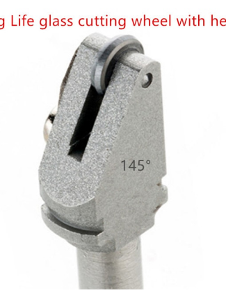

Извиняюсь за офтоп ,а если вот это в выключенный шпиндель 2,2 ,вырежет круг ? Или обязательно поворачивать по вектору ?

гражданинъ писал(а): ↑ если вот это в выключенный шпиндель 2,2 ,вырежет круг ? Или обязательно поворачивать по вектору ?
Если ось колёсика смещена относительно оси шпинделя - то это флюгерный нож. Теоретически - именно круг должен вырезать, а вот в прямоугольнике будут скруглённые углы. В режущих плоттерах с флюгерным ножом устранение скруглений решается софтом.
