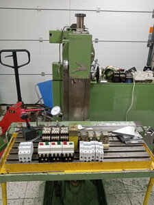

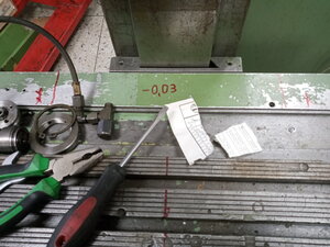

Немного разобрались в геометрии направляющих, увы, все в той или иной степени изношены.
По Y яма в центре до 4 соток, по X яма в центре до 6 соток. С Z интересней, по всей длине направляющих были вставлены пластины, с отверстиями для смазки, сделано культурно. По Z ямы, максимальная более 1 десятки, причем есть отрезки до 100мм где все укладывается в сотку.
По уму, станок нужно отправлять на восстановление.
IMG_20220130_163402.jpg (4740 просмотров) <a class='original' href='./download/file.php?id=201430&mode=view' target=_blank>Загрузить оригинал (439.31 КБ)</a>
IMG_20220130_163432.jpg (4740 просмотров) <a class='original' href='./download/file.php?id=201432&mode=view' target=_blank>Загрузить оригинал (377.78 КБ)</a>

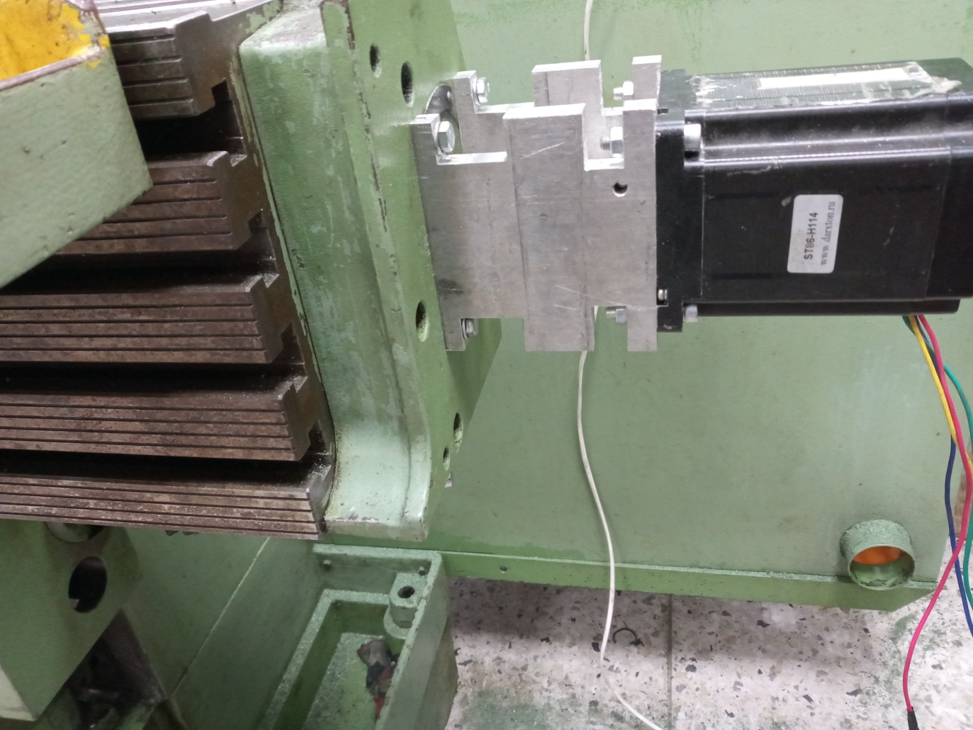

Попробовали погонять стол по оси X с помощью шагового двигателя, прикрутив его на прямую к винту через муфту. Хотелось проверить необходимый момент и погрешность винта по X. В центре стола, шаговый без проблем справлялся, а вот по краям его силы не хватало.
IMG_20220130_163415.jpg (4740 просмотров) <a class='original' href='./download/file.php?id=201433&mode=view' target=_blank>Загрузить оригинал (392.63 КБ)</a>
У нас будет ременная редукция на всех осях 1 к 3 и будут стоят серводвигатели Delta B3 750W, на оси Z с тормозом. Мощности, должно хватить. Мотор шпинделя решили заменить на сервопривод Delta B2 1500W.
Сейчас отчищаем его, собираем и ищем не достающие комплектующие.
Если не секрет, где покупаете шлифованные ШВП класса C5 с двойной гайкой?
Думали взять от российских станков, отец обзванивал поставщиков, у всех нет в наличии. Отправили запросы на изготовление, пока молчат. Возможно придется ждать не один месяц, поэтому задумались о восстановлении существующих винтов и замену гаек.
В качестве системы управления решили использовать LinuxCnc с платами Mesa. Но их выбор, конфигурирование и настройка может потребовать время, поэтому для запуска LinuxCnc + плата опторазвязки на LTP.

tpolimer2000 писал(а): ↑ В центре стола, шаговый без проблем справлялся, а вот по краям его силы не хватало.
Это не силы не хватило, это, видимо, износ направляющих и винта сказывается, поэтому легче крутить в середине. Направляйки с таким износом обязательно надо восстанавливать.

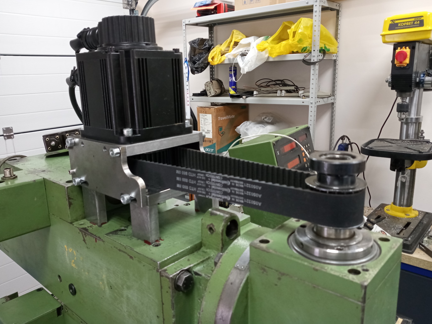

Потихоньку дело движется. Сегодня установили двигатель шпинделя и провели первый пробный пуск. В качестве двигателя был взят серводвигатель 2000об./мин (1500W, номинальной мощностью 7.16Нм), он через повышающую ремённую редукцию к шпинделю (1 к 2), таким образом получаем 4000об./мин.
IMG_20220206_150545.jpg (3479 просмотров) <a class='original' href='./download/file.php?id=201566&mode=view' target=_blank>Загрузить оригинал (441.23 КБ)</a>
IMG_20220206_154621.jpg (3479 просмотров) <a class='original' href='./download/file.php?id=201567&mode=view' target=_blank>Загрузить оригинал (379.71 КБ)</a>
Данная конструкция скорее времянка для тестов, чем конечное решение.

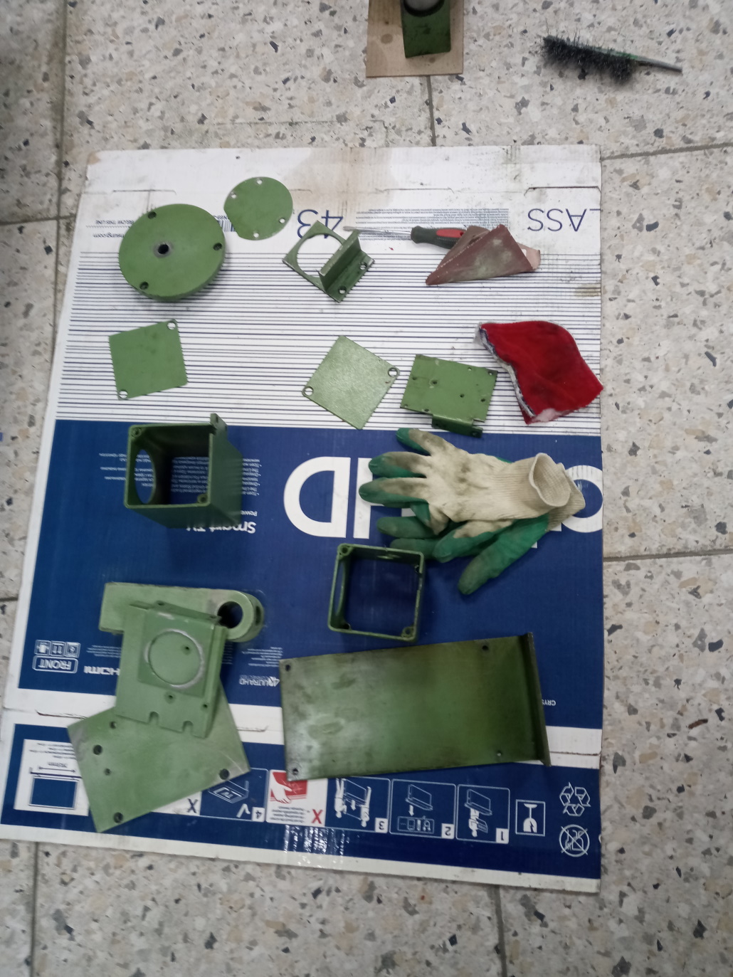

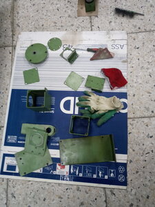

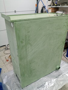

Отправили станок на один из заводов для восстановления геометрии направляющих. А пока он отсутствует собираем шкаф, разбираемся в электронике и красим мелочевку. Нашли двух компонентную краску на основе эпоксидной смолы для станков, заказали родной цвет по RAL-у (его подсказал в одном из видео This Old Tony).
Собираем шкаф (3376 просмотров) <a class='original' href='./download/file.php?id=201926&mode=view' target=_blank>Загрузить оригинал (635.57 КБ)</a>
Собираем шкаф
Покраска (3376 просмотров) <a class='original' href='./download/file.php?id=201927&mode=view' target=_blank>Загрузить оригинал (299.19 КБ)</a>
Покраска
Покраска (3376 просмотров) <a class='original' href='./download/file.php?id=201928&mode=view' target=_blank>Загрузить оригинал (443.81 КБ)</a>
Покраска
Докупаем мелочевку и ждем остальную электронику, сервоприводы, Mesa 7i96.

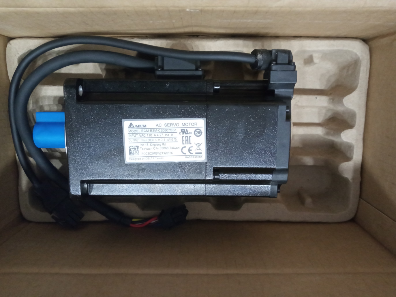

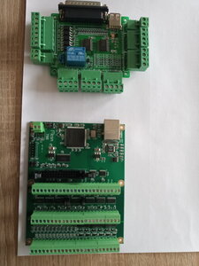

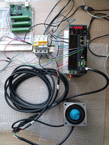

Потихоньку прибывает электроника.
7i96 и плата опторазвязки (3248 просмотров) <a class='original' href='./download/file.php?id=202199&mode=view' target=_blank>Загрузить оригинал (364.61 КБ)</a>

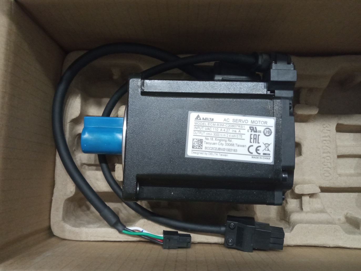

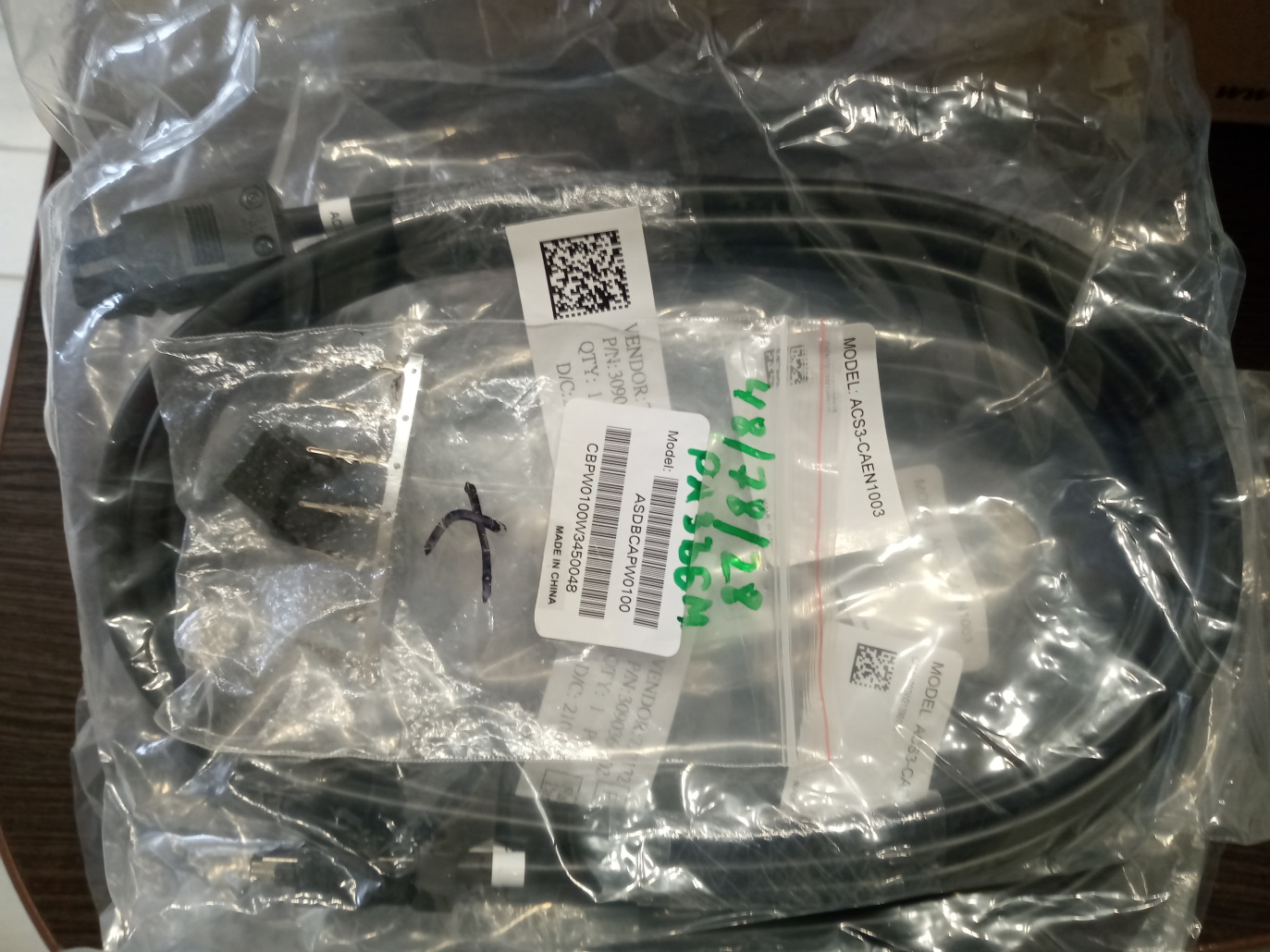

Серва (3242 просмотра) <a class='original' href='./download/file.php?id=202200&mode=view' target=_blank>Загрузить оригинал (325.2 КБ)</a>
Серва
Серва с тормозом (3242 просмотра) <a class='original' href='./download/file.php?id=202201&mode=view' target=_blank>Загрузить оригинал (343.2 КБ)</a>
Серва с тормозом

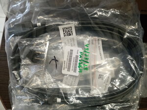

Провода к сервоприводам (3242 просмотра) <a class='original' href='./download/file.php?id=202202&mode=view' target=_blank>Загрузить оригинал (392.01 КБ)</a>

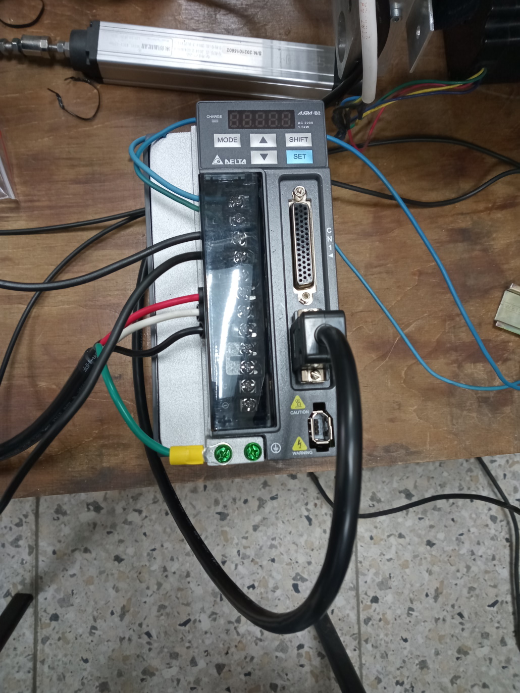

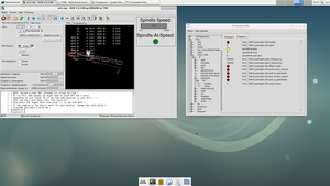

Смог запустить сервоприводы под управлением LinuxCnc, с помощью платы Mesa 7I96 с управлением по STEP\DIR.
Тестирование сервопривода (3167 просмотров) <a class='original' href='./download/file.php?id=202322&mode=view' target=_blank>Загрузить оригинал (540.25 КБ)</a>

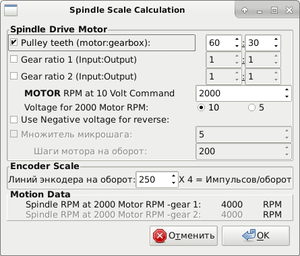

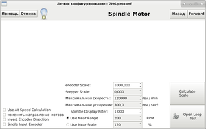

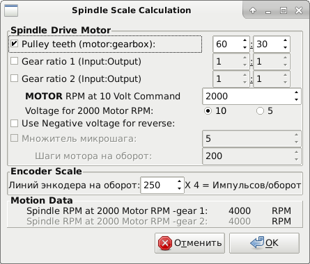

Сейчас завис с подключением шпинделя.
Планирую управлять шпинделем сигналом 0-10V, Mesa 7I96 будет генерировать ШИМ 5V, а далее ШИМ буду преобразовывать в сигнал 0-10V. Попробовал сделать по данным видео
https://www.youtube.com/watch?v=YkQ8FZg4ZX0
https://www.youtube.com/watch?v=i6wO_pgAIuI
С первого раза не получилось. Попробую еще раз пересмотреть, возможно, что-то упустил (та же mesaflash не последней версии, но пока не понял как ее обновлять), если не получится, попробую другие варианты.

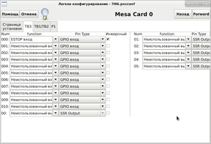

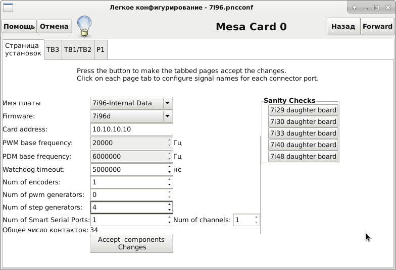

Re: Maho 400p фрезерный станок по металлу (400x250x375)

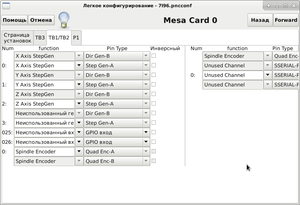

tpolimer2000 писал(а): ↑ Спасибо, подробно посмотрю когда решу вопрос с генерацией ШИМ.
А что с ним не так?
Прошивается плата при помощи месафлэш на прошивку 7i96d_1pwm и на 4-м степгенераторе появляется ШИМ на pul + пине. И берётся с этого же клемника GND. (всего 2 проводка) И можно мультиметром замерять напряжение, как меняется от 0-5в при смене оборотов шпинделя.
Ну и через PncConf настраивается выход 4 на частоту шпинделя. Главное в ручную прописать в начале хал файла что ШИМ = 1 (там стоит = 0 - почему-то конфигуратор не сохраняет 1)
tpolimer2000
Сообщения: 305
Зарегистрирован: 07 ноя 2018, 19:03
Репутация: 45
Откуда: Беларусь
Сообщение tpolimer2000 »
xenon-alien писал(а): ↑ А что с ним не так?
Да вроде бы все так и делал.
Прошивку 7i96d_1pwm залил, настраивал с помощью PncConf, уменьшал num of step generator до 4 и настраивал шпиндель. Да PncConf не сохраняет pwm generator, после настройки заходил в .hal и менял numpwmgens = 0 на numpwmgens = 1. Подключался на 4 канале STEP\DIR, на проводах GND и STEP4+. Потом заходил в LinuxCnc и пытался управлять шпинделем, а выходы ШИМ подключил к анализатору логических уровней. Анализатор ни чего не зафиксировал.
Возможно что-то упустил или запутался. Завтра все перепроверю.

Что-то не могу понять, где ошибаюсь в настройках генерации ШИМ платой Mesa 7I96.
Версия Linux - Linux milling 4.9.0-8-rt-amd64 #1 SMP PREEMPT RT Debian 4.9.110-3+deb9u6 (2018-10-08) x86_64 GNU/Linux.
Версия LinuxCnc - 2.8.2-89-gccf8f2d58 (AXIS)
Описываю последовательность своих действий
1. Залил прошивку и перегрузил Mesa
mesaflash --device 7i96 --addr 10.10.10.10 --write 7i96d_1pwm.bit
mesaflash --device 7i96 --addr 10.10.10.10 --reload

3. Настроил PncConf
Снимок экрана_2022-03-21_11-25-01.png (3016 просмотров) <a class='original' href='./download/file.php?id=202332&mode=view' target=_blank>Загрузить оригинал (80.45 КБ)</a>
Снимок экрана_2022-03-21_11-26-07.png (3016 просмотров) <a class='original' href='./download/file.php?id=202333&mode=view' target=_blank>Загрузить оригинал (90.67 КБ)</a>
Снимок экрана_2022-03-21_11-26-47.png (3016 просмотров) <a class='original' href='./download/file.php?id=202334&mode=view' target=_blank>Загрузить оригинал (90.38 КБ)</a>
Снимок экрана_2022-03-21_11-30-01.png (3016 просмотров) <a class='original' href='./download/file.php?id=202338&mode=view' target=_blank>Загрузить оригинал (53.51 КБ)</a>
Снимок экрана_2022-03-21_11-30-21.png (3016 просмотров) <a class='original' href='./download/file.php?id=202339&mode=view' target=_blank>Загрузить оригинал (52.12 КБ)</a>
4. Поменял файл 7I96.hal, изменил numpwmgens = 0 на numpwmgens = 1
5. Затем запустил LinuxCnc, нажал на кнопку вращать шпиндель вперед и пару раз нажал + и - чуть ниже. Пытаясь увидеть ШИМ в логическом анализаторе, который подключил ко всем выходам на 4 канале STEP\DIR. Анализатор не увидел ШИМ, как и изменения в уровнях сигналов.
Что я делаю не так?
Еще пару принт скринов, которые возможно могут прояснить ситуацию (сам не понимаю значения этих переменных).
Снимок экрана_2022-03-21_14-17-08.png (3016 просмотров) <a class='original' href='./download/file.php?id=202340&mode=view' target=_blank>Загрузить оригинал (537.7 КБ)</a>
Снимок экрана_2022-03-21_14-17-40.png (3016 просмотров) <a class='original' href='./download/file.php?id=202341&mode=view' target=_blank>Загрузить оригинал (539.35 КБ)</a>
А так же файлы hal и ini.
7I96.hal
(11.27 КБ) 166 скачиваний
7I96.ini
(4.07 КБ) 172 скачивания
ну так а чего не поставил 1 на ШИМ? (и жмакаем "accept changes")
И по идее там где 4 генератор можно выставить шпиндель... (давно делал, так что не факт)
tpolimer2000
Сообщения: 305
Репутация: 45
Откуда: Беларусь
xenon-alien писал(а): ↑ ну так а чего не поставил 1 на ШИМ? (и жмакаем "accept changes")
А его не поставить, программа сбросит любое значение в 0.
Мне кажется, что упускаю какую-то мелочь, но какую еще не понял. Пока решил переключится на что-то другое, чтобы вернуться с чистым взглядом. Начал потихоньку разбираться с hal и ini, очень интересный подход используется в LinuxCnc.
