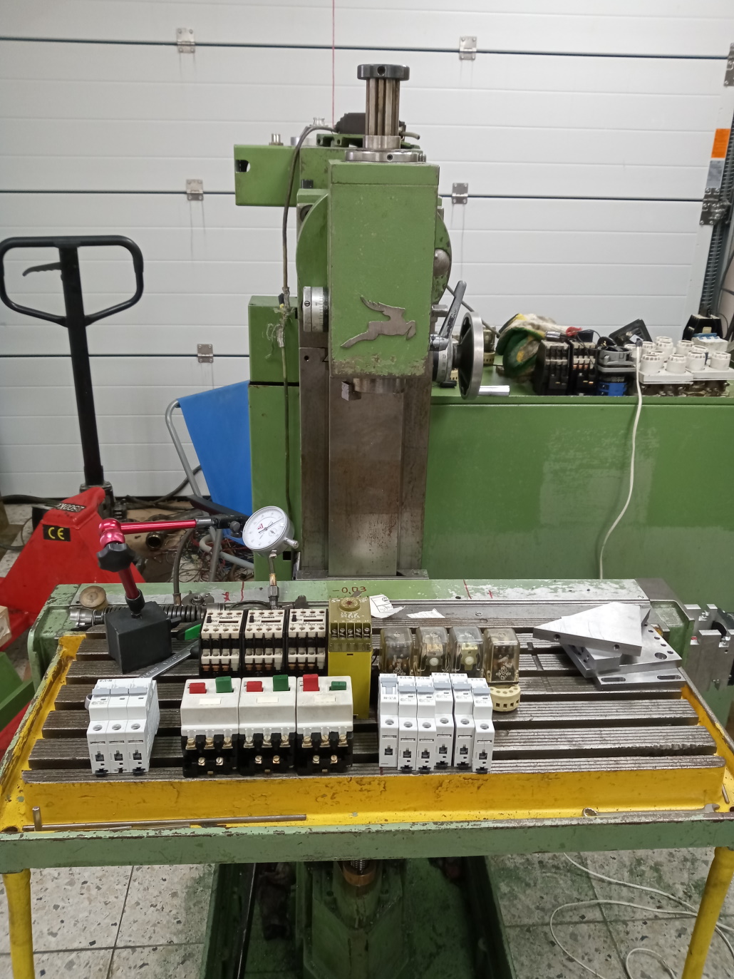

Немного разобрались в геометрии направляющих, увы, все в той или иной степени изношены.
По Y яма в центре до 4 соток, по X яма в центре до 6 соток. С Z интересней, по всей длине направляющих были вставлены пластины, с отверстиями для смазки, сделано культурно. По Z ямы, максимальная более 1 десятки, причем есть отрезки до 100мм где все укладывается в сотку.
По уму, станок нужно отправлять на восстановление.

Отправили станок на один из заводов для восстановления геометрии направляющих. А пока он отсутствует собираем шкаф, разбираемся в электронике и красим мелочевку. Нашли двух компонентную краску на основе эпоксидной смолы для станков, заказали родной цвет по RAL-у (его подсказал в одном из видео This Old Tony).
Собираем шкаф (3677 просмотров) <a class='original' href='./download/file.php?id=201926&mode=view' target=_blank>Загрузить оригинал (635.57 КБ)</a>
Собираем шкаф
Покраска (3677 просмотров) <a class='original' href='./download/file.php?id=201927&mode=view' target=_blank>Загрузить оригинал (299.19 КБ)</a>
Покраска
Покраска (3677 просмотров) <a class='original' href='./download/file.php?id=201928&mode=view' target=_blank>Загрузить оригинал (443.81 КБ)</a>
Покраска
Докупаем мелочевку и ждем остальную электронику, сервоприводы, Mesa 7i96.

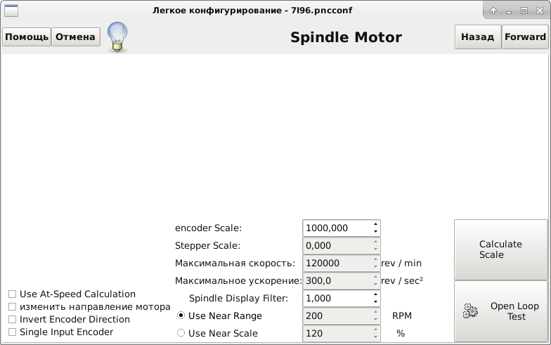

Что-то не могу понять, где ошибаюсь в настройках генерации ШИМ платой Mesa 7I96.
Версия Linux - Linux milling 4.9.0-8-rt-amd64 #1 SMP PREEMPT RT Debian 4.9.110-3+deb9u6 (2018-10-08) x86_64 GNU/Linux.
Версия LinuxCnc - 2.8.2-89-gccf8f2d58 (AXIS)
Описываю последовательность своих действий
1. Залил прошивку и перегрузил Mesa
mesaflash --device 7i96 --addr 10.10.10.10 --write 7i96d_1pwm.bit
mesaflash --device 7i96 --addr 10.10.10.10 --reload
2. Проверил mesaflash настроен ли ШИМ
mesaflash --device 7i96 --addr 10.10.10.10 --readhmid
Получил следующий ответ
IO Connections for TB1
Pin# I/O Pri. func Sec. func Chan Pin func Pin Dir
1 17 IOPort StepGen 0 Step/Table1 (Out)
14 18 IOPort StepGen 0 Dir/Table2 (Out)
2 19 IOPort StepGen 1 Step/Table1 (Out)
15 20 IOPort StepGen 1 Dir/Table2 (Out)
3 21 IOPort StepGen 2 Step/Table1 (Out)
16 22 IOPort StepGen 2 Dir/Table2 (Out)
4 23 IOPort StepGen 3 Step/Table1 (Out)
17 24 IOPort StepGen 3 Dir/Table2 (Out)
5 25 IOPort PWM 0 PWM (Out)
6 26 IOPort PWM 0 Dir (Out)
7 27 IOPort QCount 0 Quad-A (In)
8 28 IOPort QCount 0 Quad-B (In)
9 29 IOPort QCount 0 Quad-IDX (In)
10 30 IOPort SSerial 0 RXData1 (In)
11 31 IOPort SSerial 0 TXData1 (Out)
12 32 IOPort SSerial 0 TXEn1 (Out)
Ошибка сегментирования
Такая же ошибка была и на видео, где описывалась настройка. Поэтому не обращал внимание, возможно зря :thinking:
3. Настроил PncConf
Снимок экрана_2022-03-21_11-25-01.png (3317 просмотров) <a class='original' href='./download/file.php?id=202332&mode=view' target=_blank>Загрузить оригинал (80.45 КБ)</a>
Снимок экрана_2022-03-21_11-26-07.png (3317 просмотров) <a class='original' href='./download/file.php?id=202333&mode=view' target=_blank>Загрузить оригинал (90.67 КБ)</a>
Снимок экрана_2022-03-21_11-26-47.png (3317 просмотров) <a class='original' href='./download/file.php?id=202334&mode=view' target=_blank>Загрузить оригинал (90.38 КБ)</a>
Снимок экрана_2022-03-21_11-30-01.png (3317 просмотров) <a class='original' href='./download/file.php?id=202338&mode=view' target=_blank>Загрузить оригинал (53.51 КБ)</a>
Снимок экрана_2022-03-21_11-30-21.png (3317 просмотров) <a class='original' href='./download/file.php?id=202339&mode=view' target=_blank>Загрузить оригинал (52.12 КБ)</a>
4. Поменял файл 7I96.hal, изменил numpwmgens = 0 на numpwmgens = 1
5. Затем запустил LinuxCnc, нажал на кнопку вращать шпиндель вперед и пару раз нажал + и - чуть ниже. Пытаясь увидеть ШИМ в логическом анализаторе, который подключил ко всем выходам на 4 канале STEP\DIR. Анализатор не увидел ШИМ, как и изменения в уровнях сигналов.
Что я делаю не так?
Еще пару принт скринов, которые возможно могут прояснить ситуацию (сам не понимаю значения этих переменных).
Снимок экрана_2022-03-21_14-17-08.png (3317 просмотров) <a class='original' href='./download/file.php?id=202340&mode=view' target=_blank>Загрузить оригинал (537.7 КБ)</a>
Снимок экрана_2022-03-21_14-17-40.png (3317 просмотров) <a class='original' href='./download/file.php?id=202341&mode=view' target=_blank>Загрузить оригинал (539.35 КБ)</a>
А так же файлы hal и ini.

Re: Maho 400p фрезерный станок по металлу (400x250x375)
ну так а чего не поставил 1 на ШИМ? (и жмакаем "accept changes")
И по идее там где 4 генератор можно выставить шпиндель... (давно делал, так что не факт)

xenon-alien писал(а): ↑ ну так а чего не поставил 1 на ШИМ? (и жмакаем "accept changes")
А его не поставить, программа сбросит любое значение в 0.
Мне кажется, что упускаю какую-то мелочь, но какую еще не понял. Пока решил переключится на что-то другое, чтобы вернуться с чистым взглядом. Начал потихоньку разбираться с hal и ini, очень интересный подход используется в LinuxCnc.
