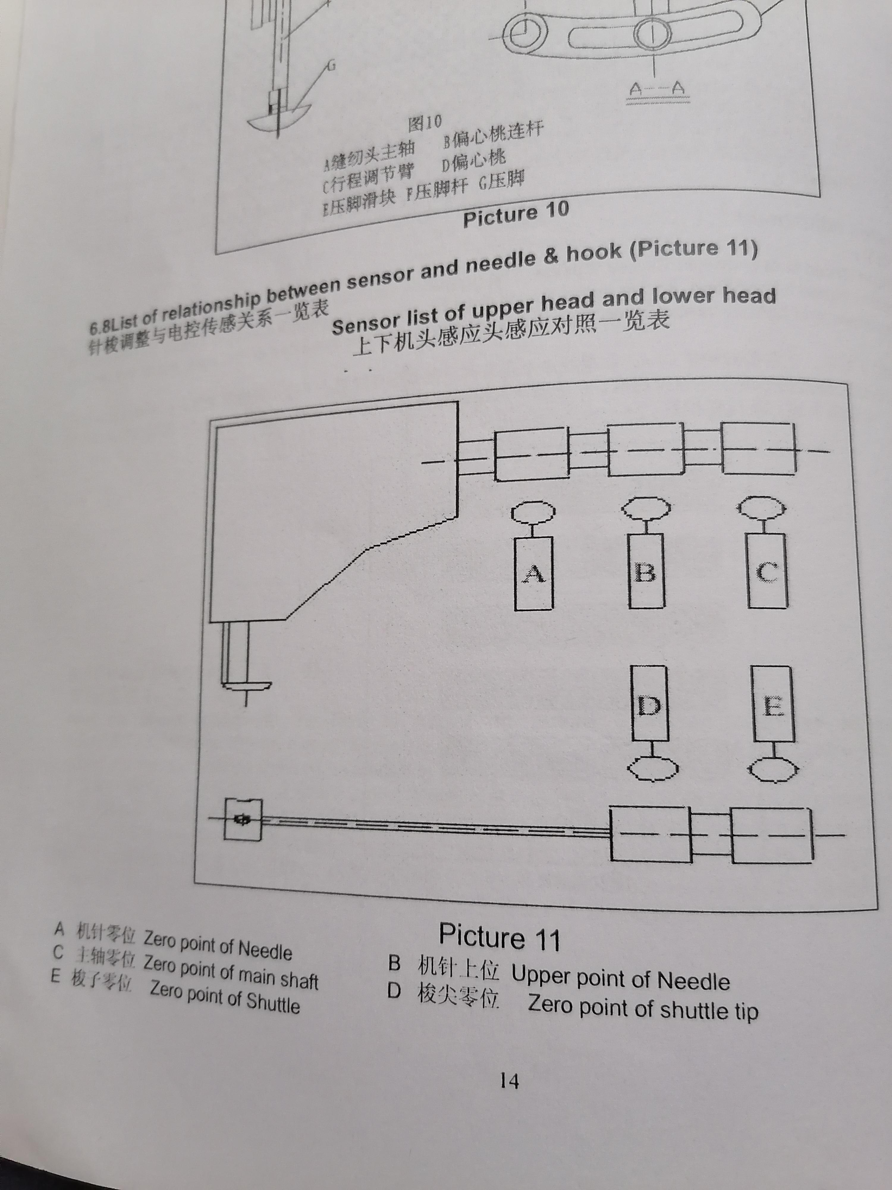

Вот есть в мануале какой сенсор и за что отвечает. (2045 просмотров) <a class='original' href='./download/file.php?id=200045&mode=view' target=_blank>Загрузить оригинал (2.55 МБ)</a>

По поводу синхронизации. Таблицу нарисую, состояние сенсоров на фото выше. Все завязано на положении иглы. Но положение иглы не определяется в каких-то координатах, просто три сенсора для этого.

По поводу координат вы конкретно не правы. Игла привязана к координате Z. Вот ваше же видео, смотрим превьюшку, видео не включаем. Я не нашёл файл для примера:
[youtube]https://www.youtube.com/watch?v=5IKwKiq_b7w[/youtube]
Что мы видим на экране? Сначала идут перемещения по xy, потом добавляется еще и перемещение по z, причем расстояние по z всегда одно и то же, что говорит нам о том, что перемещение на 20 это один оборот. Там идет сначала перемещение на 10 (игла погружается в материал и выходит), потом еще на 10 синхронно с перемещеним по xy (стежок затягивается и перемещаемся на место нового стежка). Если вы думаете, что мотор будет каждый раз крутить до датчика, а не по координатам оси z, то вы не правы, так не выйдет.

Нет, стандартная система чпу так как вы говорите работать не будет, вернее будет, но настроить будет очень геморройно, а нестандартная у вас уже сдохла. Проще будет не плодить сущности а описать каждое движение машины в г-коде, кто мешает сделать вашу простежку в виде такой своеобразной "вышивки". Если хотим изменить длину стежка - пересчитываем код, я так понимаю по готовому рисунку "вышивки" это сделать несложно.

В начале работы мы обнуляем координаты x y допустим по углу изделия. Также мы выставляем правильные положения иглы и челнока по датчикам, жестко их связываем, называем это напрмер z и также обнуляем этот z. У нас же на приводах иглы и челнока сервы, соответственно мы можем их перемещать синхронно и на требуемый угол. Допустим, для выполнения одного стежка нужно сделать один оборот и этот оборот равен 200 шагам наших серв. Мы имеем право указать системе чпу, что эти 200 шагов это 20 условных единиц перемещения по z (чтобы совпало с кодом предыдущего примера).
Все, после этого чпу просто ездит по всем нашим трем координатам и делает изделие. Ей уже до звезды все эти датчики, поскольку моторы-то уже синхронизированы и никуда не денутся. Единственный момент - отслеживание каких-либо аварийных датчиков, тогда мы просто останавливаемся.
Синхронизация движения с датчиками в чпу вообще применяется, например в токарном станке при нарезании резьбы движение резца связывается с датчиком поворота шпинделя, но это вообще нужно если привод шпинделя - обычный мотор, а не серва.

В том то и дело, что на старом софте все привязано к датчикам на оси. Я прекрасно понимаю, что выставив все оси и работая с координатами (углами, импульсами) нам нужны будут по факту только по одному датчику на каждую серву, так как энкодеры не абсолютные, и после включения питания нам нужна реферная позиция для осей. Если честно, то тоже было интересно, почему поставили 5 датчиков на 2 сервы. Потом уже инструкция на машину попала в руки.

freefire78 писал(а): ↑ почему поставили 5 датчиков на 2 сервы
Это мне тоже интересно, возможно какие-то особенности синхронизации, читайте внимательно, именно поэтому я и спрашивал про нее в начале.
Подход "как в плк" тоже возможен, но мне кажется в этом случае вообще не оправданым. Динамика будет совсем другая и менять изделия будет неудобно.
