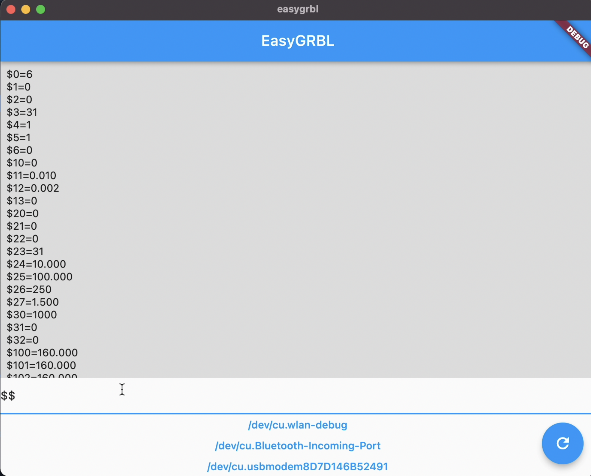

я вчера на флаттер начал) сделал только отправку и прием команд и понял, что нужно рисовать 3д где сейчас сверло, да и маршрут из Г кода, плюс вращение плюс карту высот... Бросил пока)) Не представляю как на канвасе 3д выводить) Видимо матрицы надо изучать)

DrobyshevAlex писал(а): я вчера на флаттер начал) сделал только отправку и прием команд
(для просмотра содержимого нажмите на ссылку)и понял, что нужно рисовать 3д где сейчас сверло, да и маршрут из Г кода, плюс вращение плюс карту высот... Бросил пока)) Не представляю как на канвасе 3д выводить) Видимо матрицы надо изучать)
https://threejs.org
