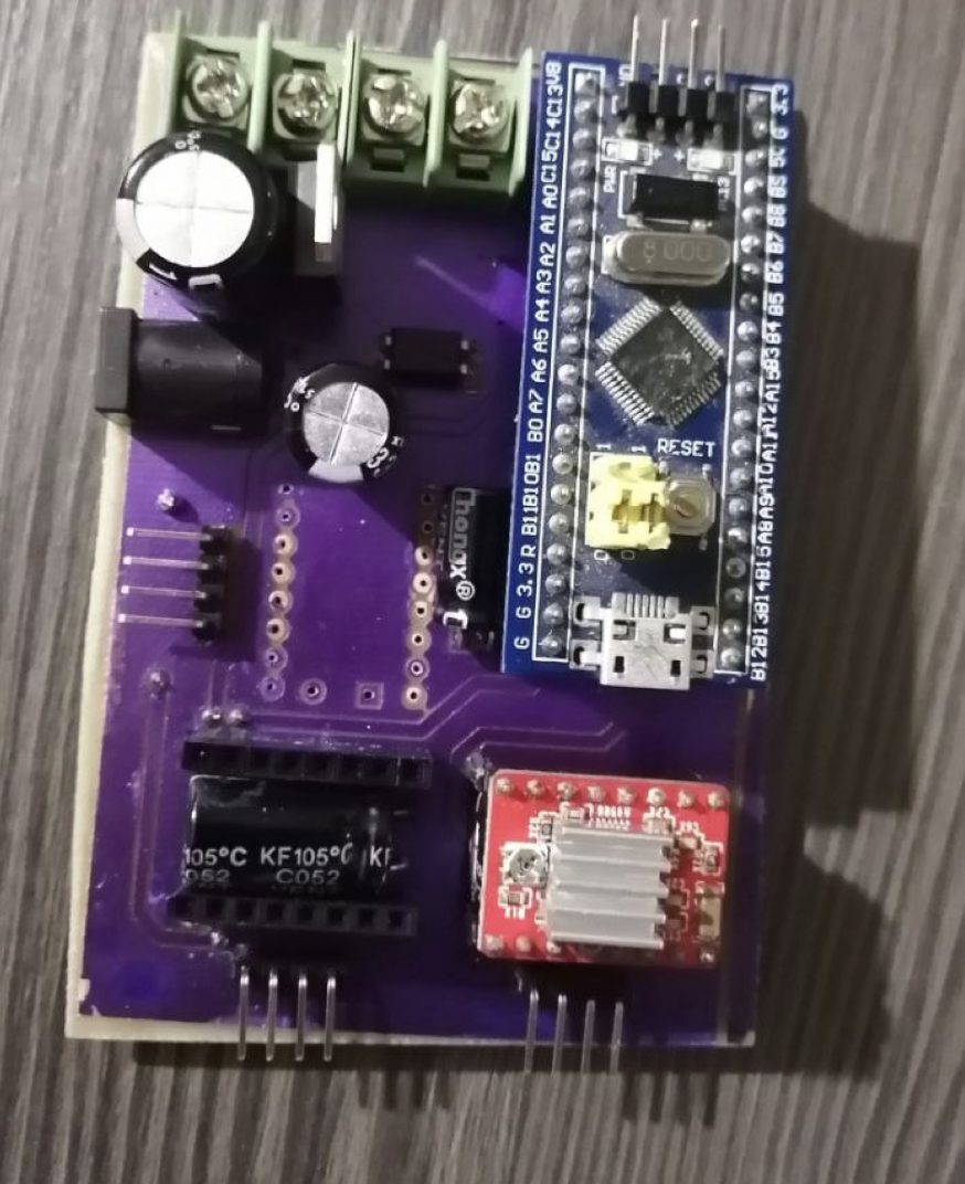

Vol писал(а): ↑ ПОЧЕМУ нет решений на стм32
сам в шоке) все стмщики на других свысока смотрят)) ну или многие)) а сделать не фига либо не делают либо не выкладывают, тоже не нашел норм готового)
Вот пока нафигачил чтоб быстра стартануть)
Снимок экрана 2021-11-15 в 18.37.38.png (5909 просмотров) <a class='original' href='./download/file.php?id=199615&mode=view' target=_blank>Загрузить оригинал (1.71 МБ)</a>
на столько быстро, что вначале поставил платку правильно, но решил что юсб шнур упрется в драйвер, и развернул ее. А в итоге, как видно, как раз было на оборот все)) Сделал неправильно) Пришлось с юсб срезать пластик со штекера чтоб всунуть...
По этому пока не хочу выкладывать:)
