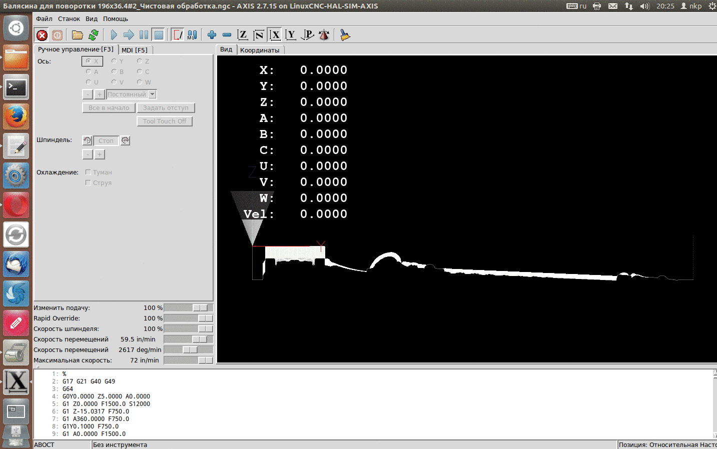

Выделение_362.png (2040 просмотров) <a class='original' href='./download/file.php?id=198690&mode=view' target=_blank>Загрузить оригинал (77.26 КБ)</a>
емс 2.7
загрузка без проблем
Re: Ошибка сегментирования.
nkp писал(а): ↑ емс 2.7
Объем ОЗУ?
