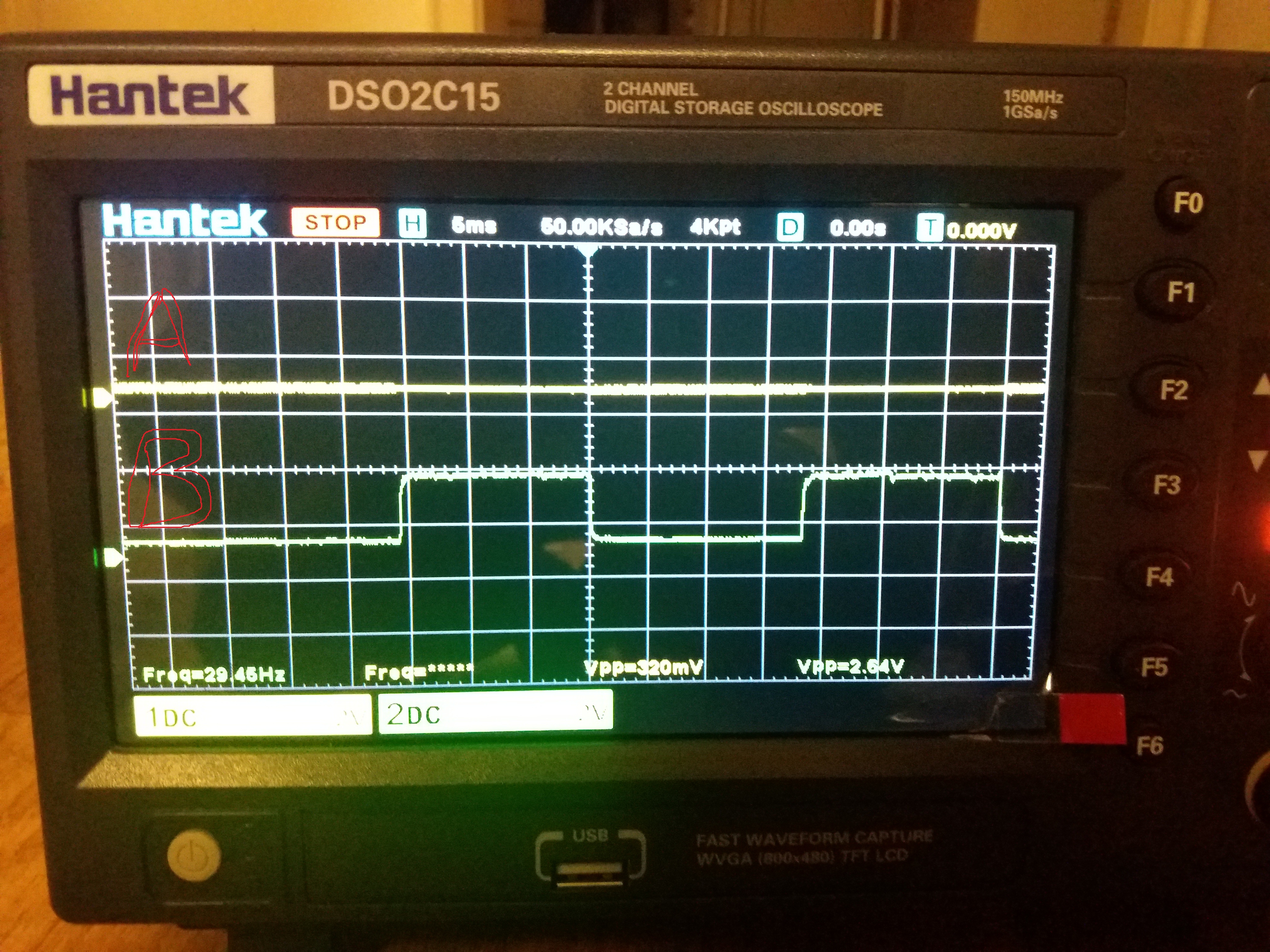

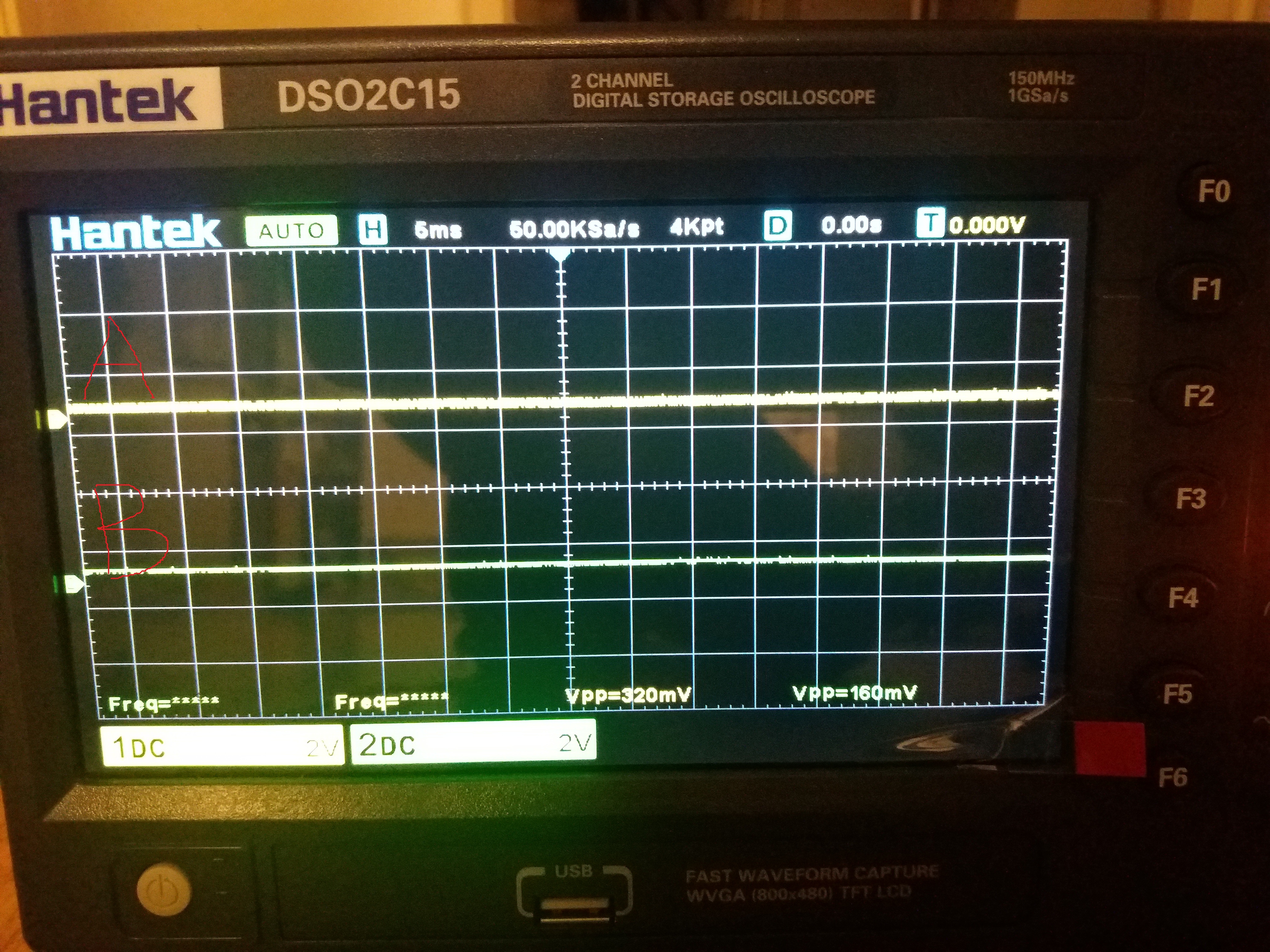

Внесу ясность! При подключенной плате к usb разъёму на А и В входе +5в - (на обоих)
При подключенном энкодере на этих же входах на А +0,06в на В 0,43в при прокручивании энкодера А без изменений на В с 0,43в до 2,8в прыгает.
ПРИ ПРОКРУЧИВАНИИ ЭНКОДЕРА
111.jpg (2396 просмотров) <a class='original' href='./download/file.php?id=198163&mode=view' target=_blank>Загрузить оригинал (3.68 МБ)</a>
ПРИ ПРОСТОЕ
222.jpg (2396 просмотров) <a class='original' href='./download/file.php?id=198164&mode=view' target=_blank>Загрузить оригинал (4.06 МБ)</a>

AlexStern писал(а): ↑ При подключенном энкодере на этих же входах на А +0,06в на В 0,43в при прокручивании энкодера А без изменений на В с 0,43в до 2,8в прыгает.
Получается вход А закорочен на землю?... Но тогда не понятно:
AlexStern писал(а): ↑ Кстати на входах платы А и B присутствует +5вольт относительно GND нормально это или нет?

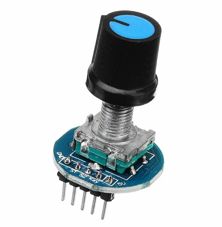

Есть возможность подключить ардуиновский энкодер?
Эн.JPG (2332 просмотра) <a class='original' href='./download/file.php?id=198174&mode=view' target=_blank>Загрузить оригинал (56.22 КБ)</a>
Еще вариант: подключи 2 кнопки на входы А и В и замыкай их на gnd чтобы имитировать меандры со смещением...

Rom327 писал(а): ↑ Есть возможность подключить ардуиновский энкодер?
Да такой энкодер я подключал, результат такой же как если замыкать А и В на gnd кнопками я уже пробовал. при замыкании кнопками выбранная ось перемещается в плюс изредка на 0,001 или бывает на 0,015 прыгнет вообщем хаотично хотя шаг стоит 1мм на пульте и в MACH3
один импульс должен по идее переместить ось на 1мм

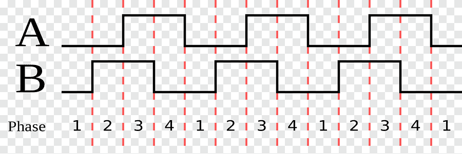

AlexStern писал(а): ↑ один импульс должен по идее переместить ось на 1мм
Импульсы по 1 входу не должны вообще перемещать. Там код Грея и по последивательности импульсов определяется напрпвление.
Если при замыкании входов на землю по одиночке виден меандр с +3 до 0, то почему его нет, когда энкодер делает то-же самое?
А какая осцилограмма при подключении механического энкодера (не маховика)?
Что-то не получается придумать как можно правильно подключить энкодер и получить такую осцил.
П. С. И перед подключением к плате, сначала подать на входы энкодера 5в через резисторы 1к и снять осцилограму для сравнения.

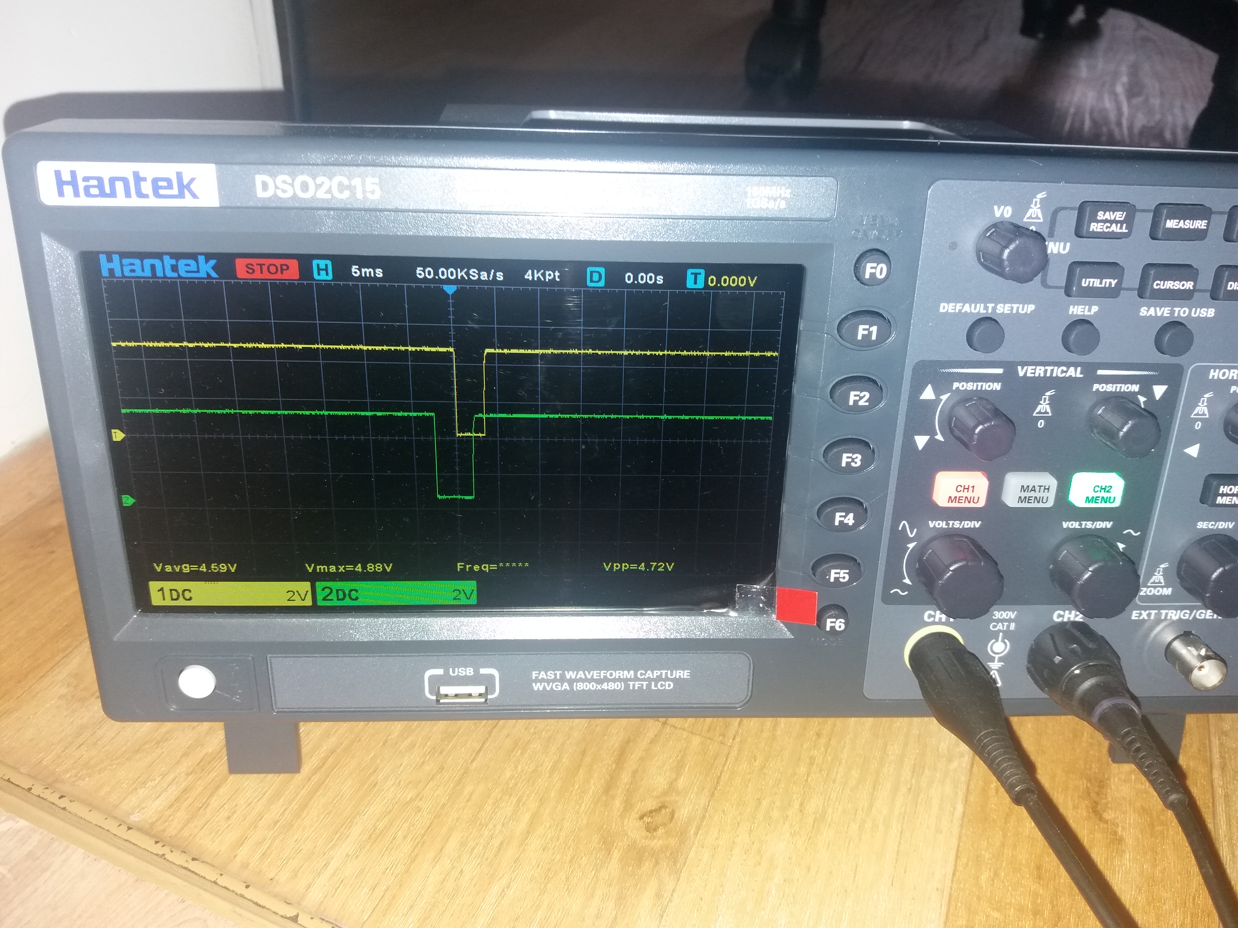

Вот осцилограма механического энкодера

AlexStern писал(а): ↑ Вот осцилограма механического энкодера
И она правильная!
Это уже к плате подключено?
Re: Прошу помощи маховичёк энкодер
Вообще-то мех. энкодер выдает меандры, а не короткие импульсы. Так же как MPG и любой квадратурный энкодер.

calabr писал(а): ↑20 сен 2021, 18:54
И она правильная!
Да подключено к плате.
