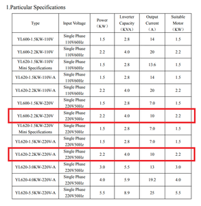

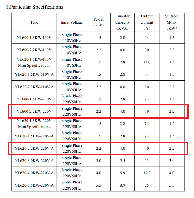

voverrr писал(а): ↑ смущает, что это для YL620, а у меня он YL600. Наверное есть какие-то отличия.
не вижу

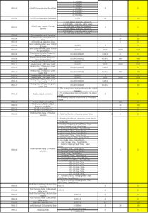

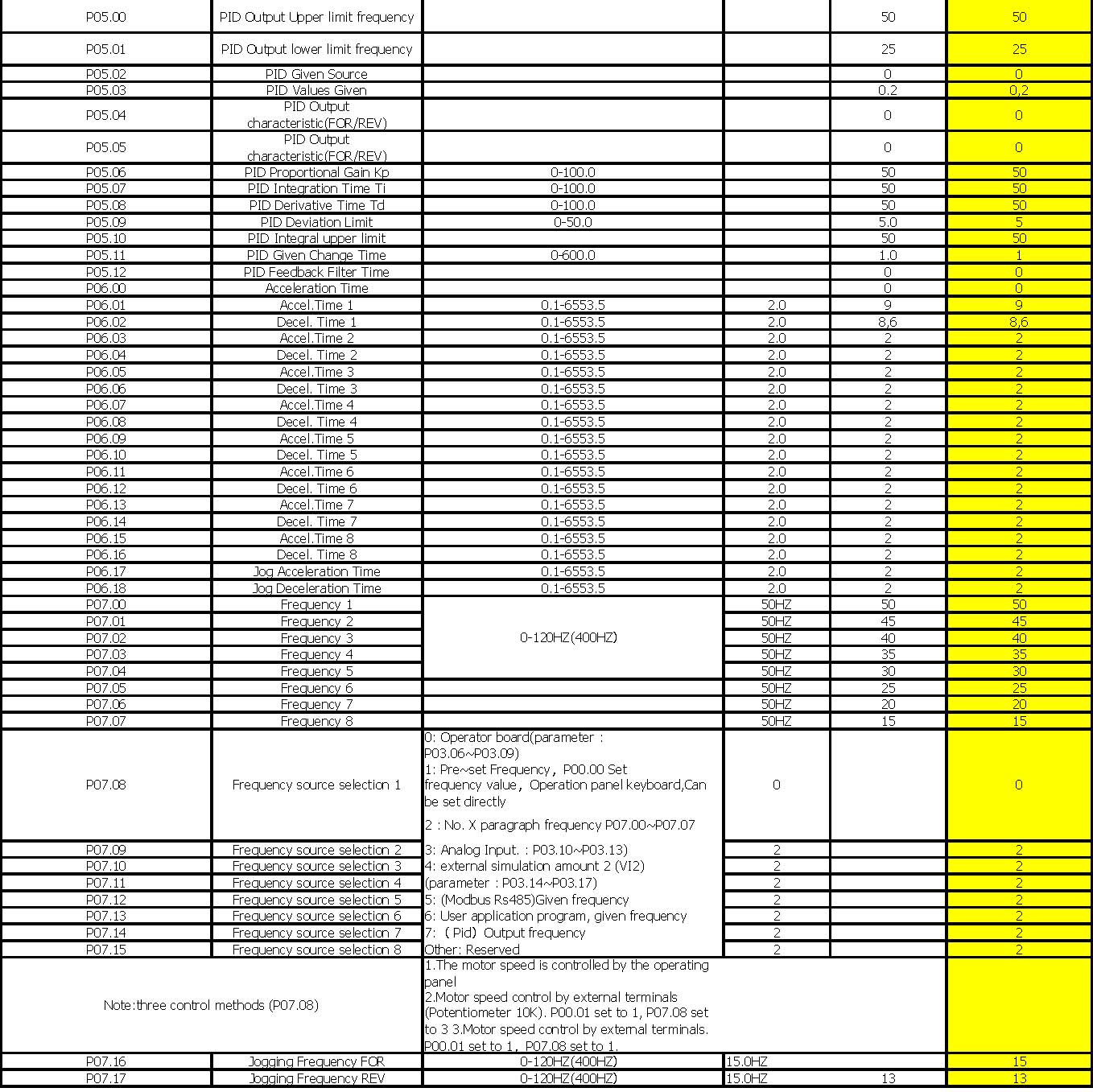

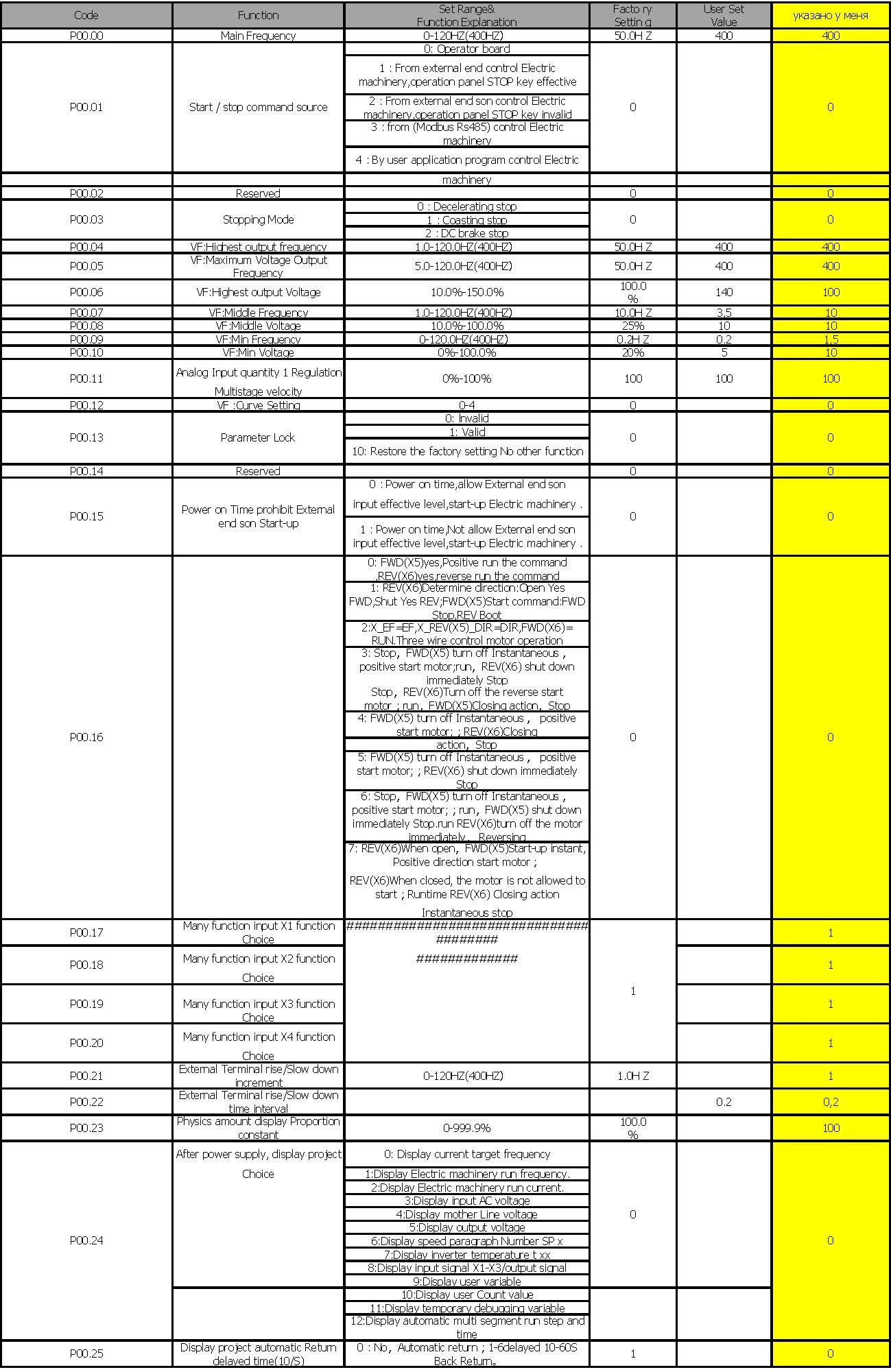

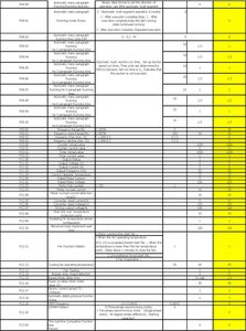

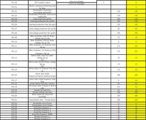

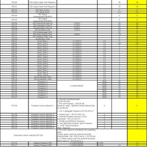

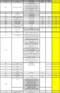

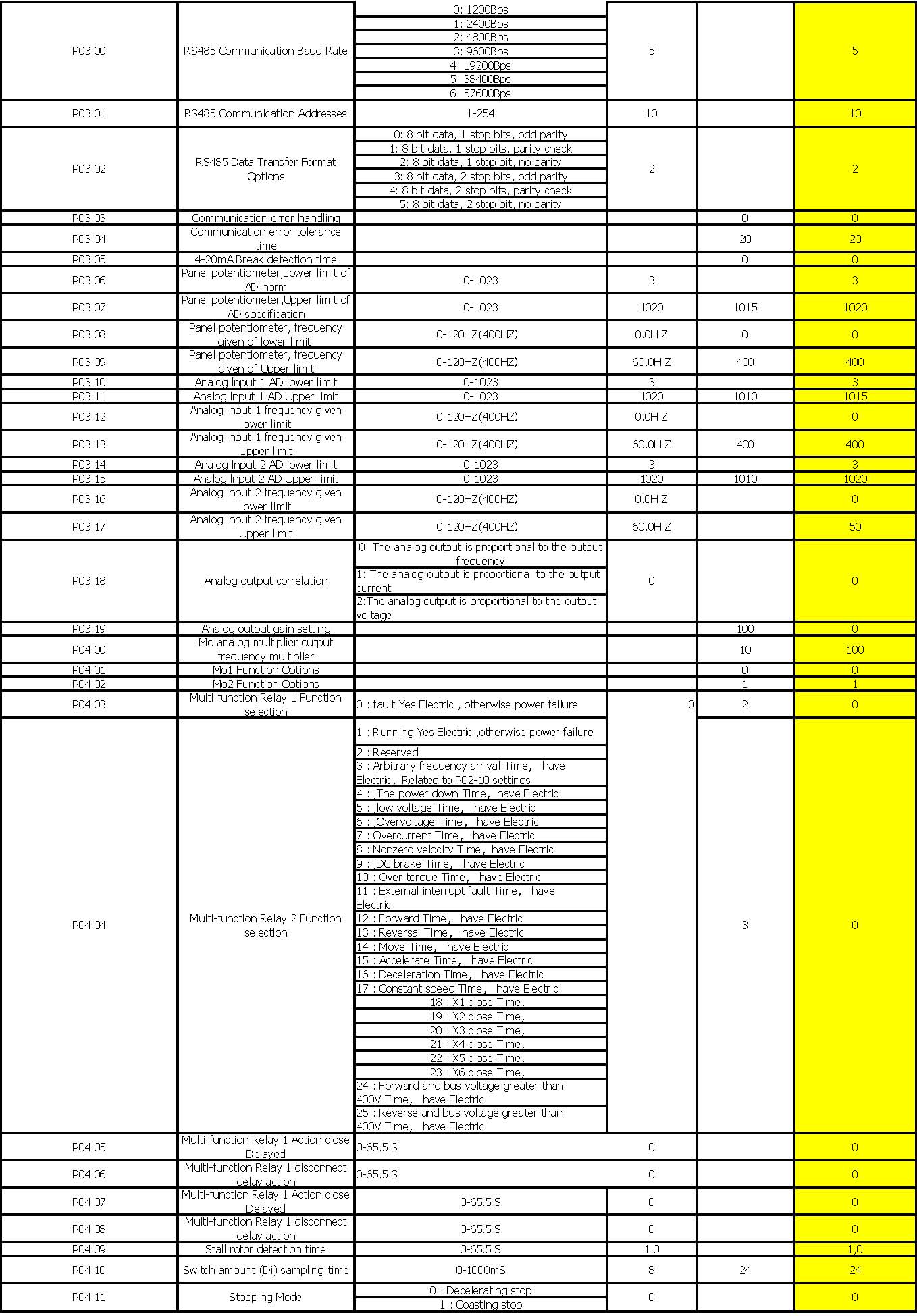

Переписал значения из своего инвертора.
Что имеем:
Мануал скачан откуда-то.
В первой колонке заводские настройки, во второй рекомендованные, в жёлтой третьей колонке - мои настройки из инвертора.
не работает.
тн1.jpg (2656 просмотров) <a class='original' href='./download/file.php?id=197990&mode=view' target=_blank>Загрузить оригинал (334.63 КБ)</a>
тн2.jpg (2656 просмотров) <a class='original' href='./download/file.php?id=197991&mode=view' target=_blank>Загрузить оригинал (258.42 КБ)</a>
тн3.jpg (2656 просмотров) <a class='original' href='./download/file.php?id=197992&mode=view' target=_blank>Загрузить оригинал (371.55 КБ)</a>
тн4.jpg (2656 просмотров) <a class='original' href='./download/file.php?id=197993&mode=view' target=_blank>Загрузить оригинал (357.38 КБ)</a>
тн5.jpg (2656 просмотров) <a class='original' href='./download/file.php?id=197994&mode=view' target=_blank>Загрузить оригинал (385.36 КБ)</a>
таблица настроек.rar
(25.89 КБ) 173 скачивания
Сообщения: 3310
Re: Инвертор YL600 ошибка Err4
voverrr писал(а): ↑ в жёлтой третьей колонке - мои настройки из инвертора.
Р12.02 - стоит 2 полюсный мотор, попробуй 4 полюса поставить (у меня стоит 4 полюса), вроде как на отображение оборотов только должно влиять, но так для проверки попробовать стоит.

Никак не пойму, в каких местах дефолтные 50 герц надо менять на 400, а в каких оставлять.
Вот самый первый параметр Р00.00 в одних мануалах его оставляют 50, в других меняют на 400.
Сообщения: 3310
voverrr писал(а): ↑ Никак не пойму, в каких местах дефолтные 50 герц надо менять на 400, а в каких оставлять.
Если к частотнику собрался подключать бетономешалку/станок/вентилятор/и прочее с 50 Гц движком, то оставляешь по дефолту, а если шпиндель с рабочей частотой 400Гц, то меняешь. ;)
Вот поэтому у нормальных частотников мануал 200 страниц а не 20, там описано, что каждый параметр делает, даже с картинками.
Именно Р00.00 Main frequency вообще переводится как частота питающей сети, но хз что там китайцы придумали, зачем этот параметр и насколько корректен вообще мануал на английском, возможно там уже ошибки есть, надо китайский смотреть.

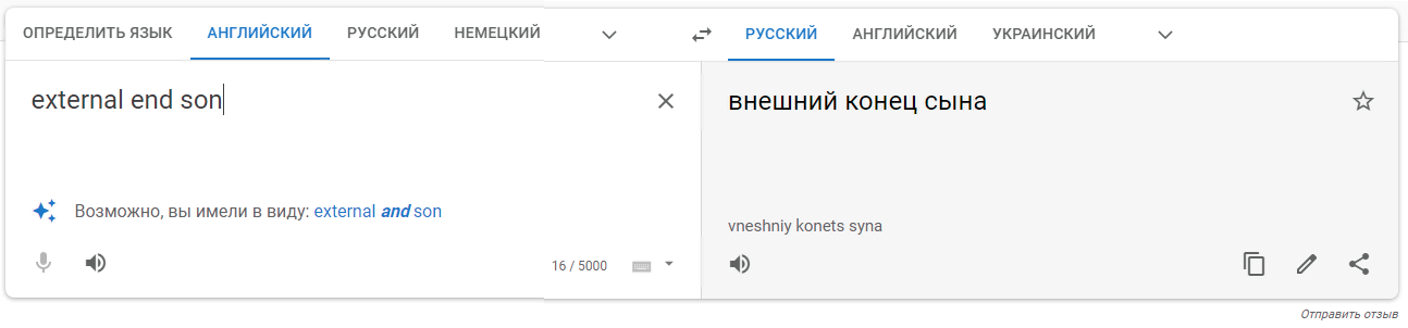

Вот это Р 00.15 - если подумать, то это "время отключения выходного там чего-то при запуске".
Но в английской версии там есть SON и на русский его так и перевели как СЫН. И этого сына все копируют и плодят, никого не смущает
Сообщения: 3310
voverrr писал(а): ↑ в английской версии там есть SON и на русский его так и перевели как СЫН. И этого сына все копируют и плодят, никого не смущает
+100500. Из Р00.15 параметра :lol:
1.png (2487 просмотров) <a class='original' href='./download/file.php?id=198015&mode=view' target=_blank>Загрузить оригинал (34.67 КБ)</a>
с такими описаниями проще зачать ребенка, чем подключить шпиндель :hehehe:

Можно ли расценивать SON как некий подключаемый прибор, типа дочерний, зависимый?
Только, опять же, с какого бока он подключён - это пульт или нагрузка?
