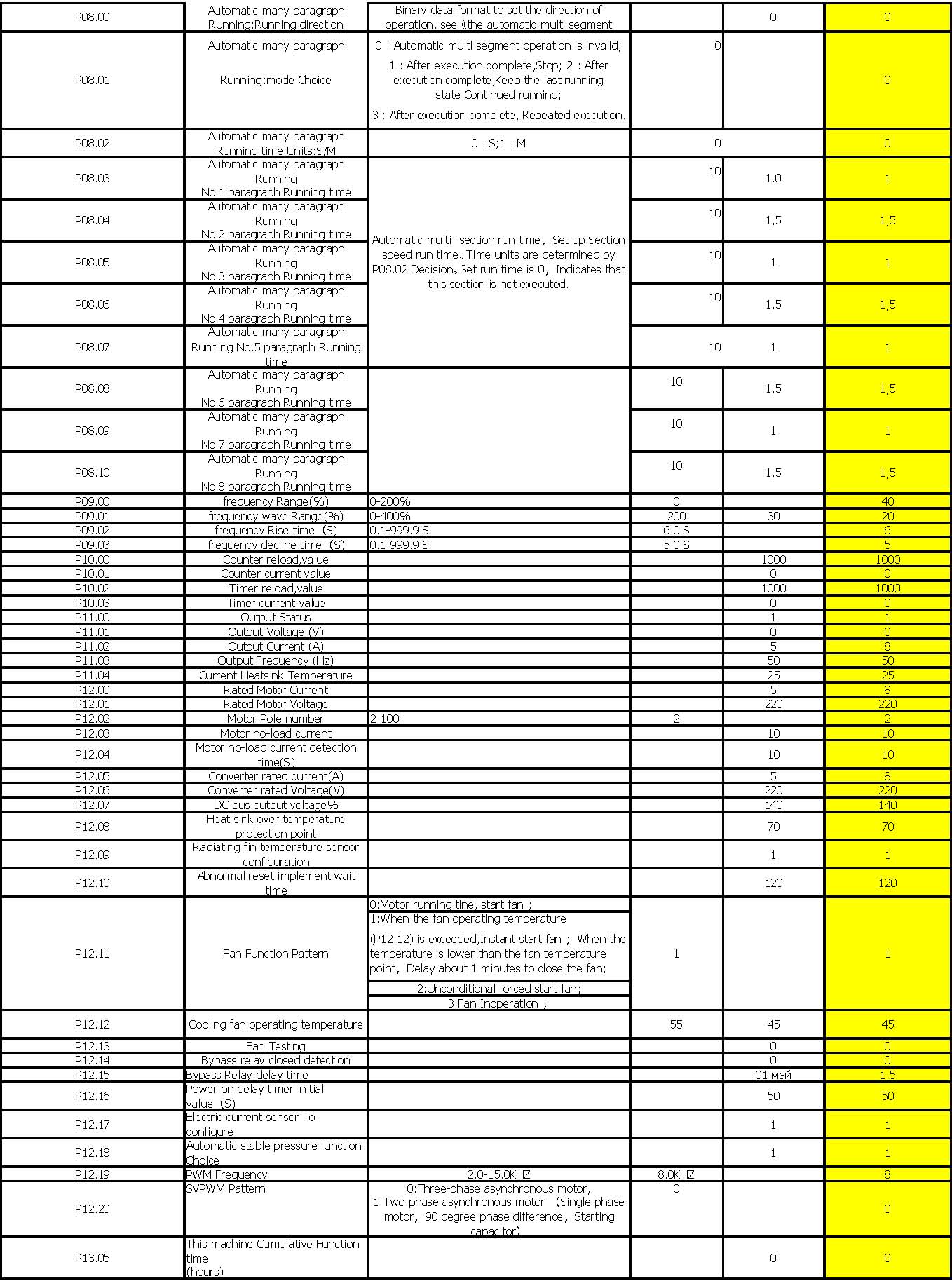

Переписал значения из своего инвертора.
Что имеем:
Мануал скачан откуда-то.
В первой колонке заводские настройки, во второй рекомендованные, в жёлтой третьей колонке - мои настройки из инвертора.
не работает.

voverrr писал(а): ↑ в жёлтой третьей колонке - мои настройки из инвертора.
Р12.02 - стоит 2 полюсный мотор, попробуй 4 полюса поставить (у меня стоит 4 полюса), вроде как на отображение оборотов только должно влиять, но так для проверки попробовать стоит.

ни хрена. Перепробовал все значения от 2 до 6.
