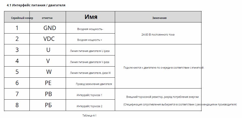

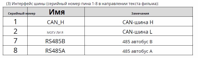

Китайцы прислали двигатель и драйвер, но на драйвер ни слова о бренде.по микросхемам нашли. Скачали на китайском мануал и перевели. Там таблицы с маркировками для подключения. Помогите пожалуйста, кто знает какие клеммы для датчиков.... Китайцы на морозе...

А судя по переводу, тебе еще 2 автобуса А и В понадобятся...
Автобус.JPG (6615 просмотров) <a class='original' href='./download/file.php?id=197574&mode=view' target=_blank>Загрузить оригинал (41.1 КБ)</a>

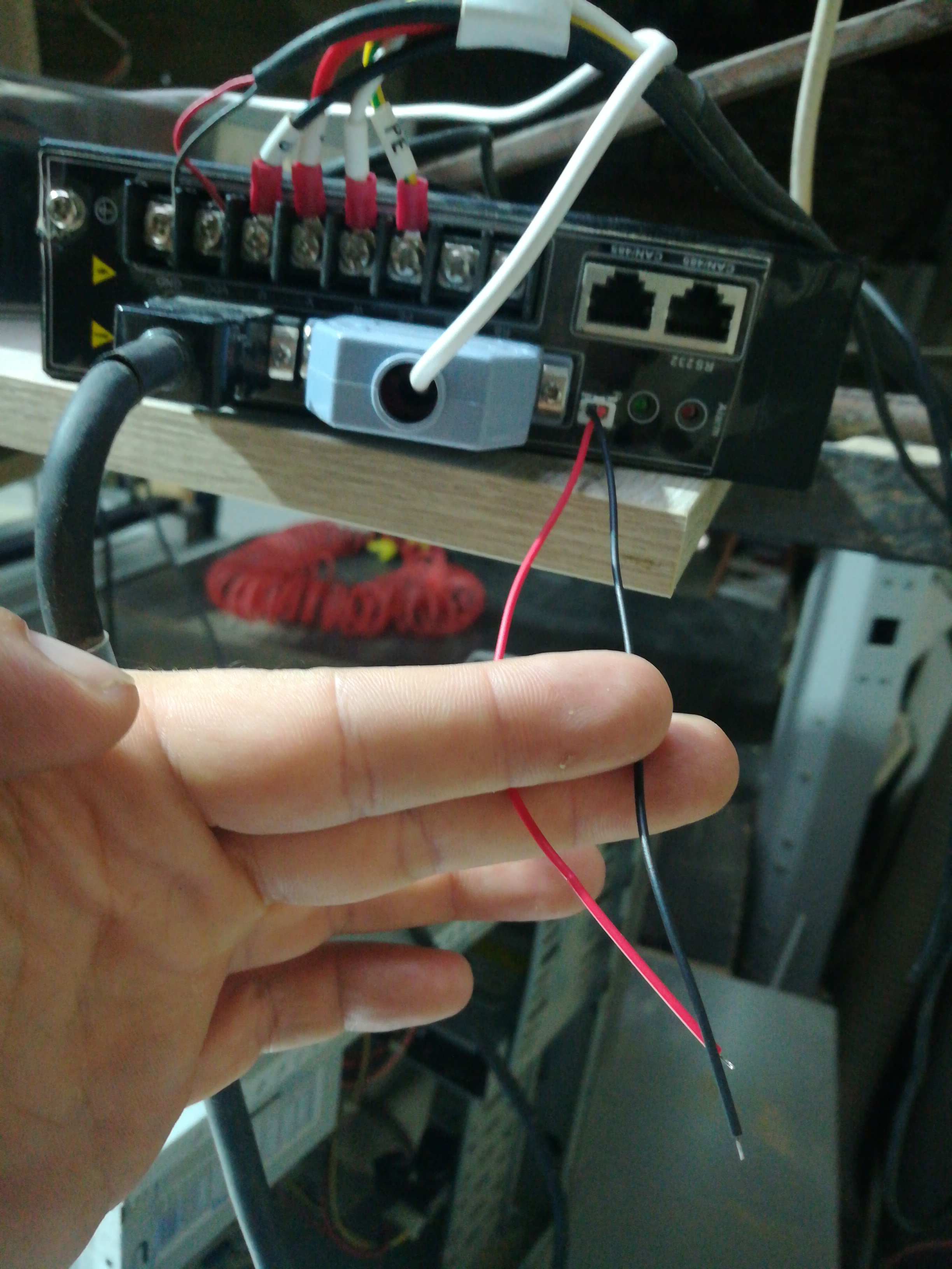

Фото драйвера...
IMG-20210823-WA0006.jpeg (6613 просмотров) <a class='original' href='./download/file.php?id=197576&mode=view' target=_blank>Загрузить оригинал (1.06 МБ)</a>
Сверху RB и PB и 2 провода в клемники...

Хоть и перевод кривой, но ты же мог самостоятельно его прочесть? Эти 2 провода подключаются к внешнему тормозному резистору!
Тормоз.JPG (6607 просмотров) <a class='original' href='./download/file.php?id=197577&mode=view' target=_blank>Загрузить оригинал (57.84 КБ)</a>

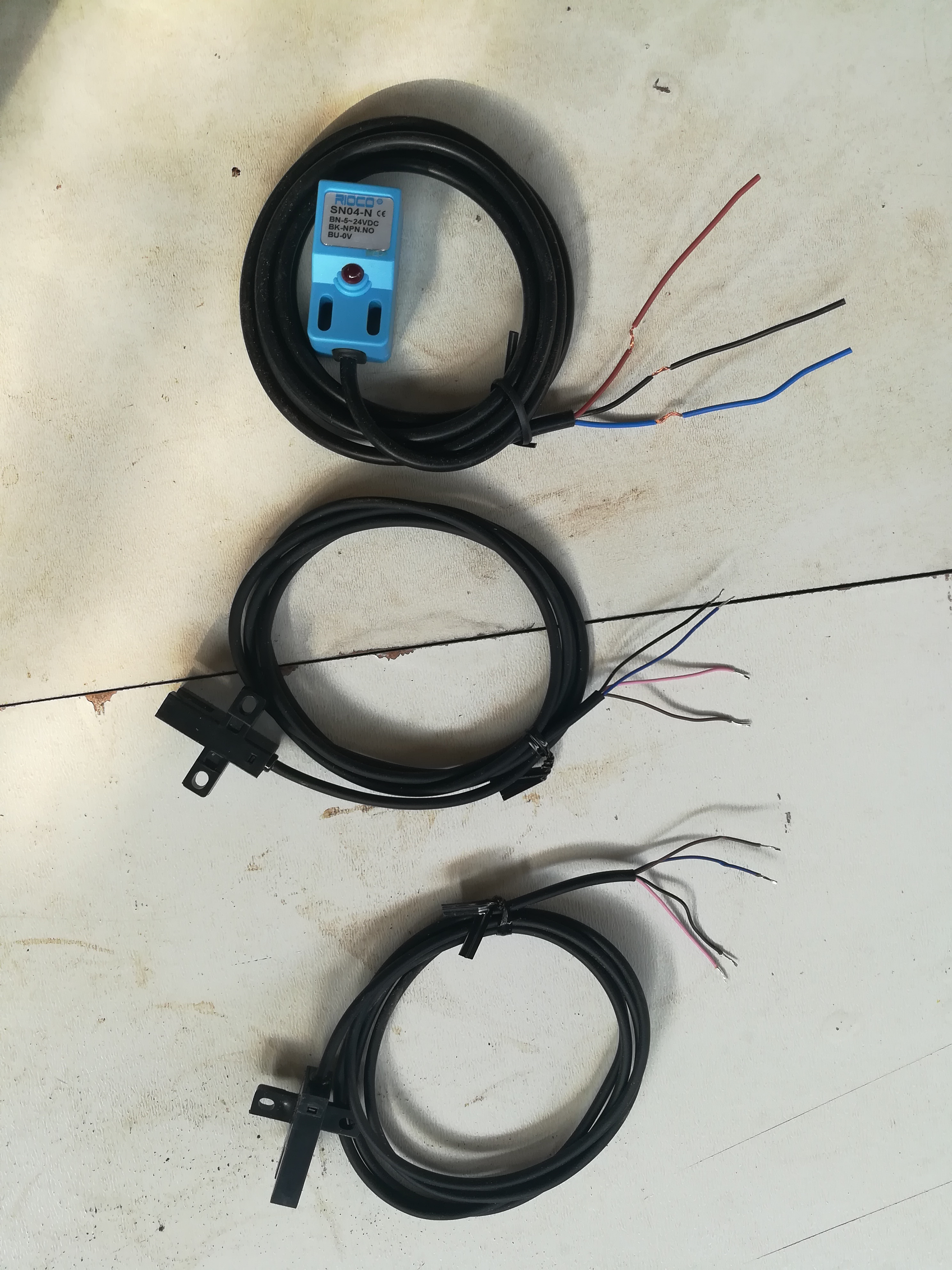

И есть три датчика. На двух 4 провода, на третьем 3 провода..
IMG_20210824_091209.jpg (6601 просмотр) <a class='original' href='./download/file.php?id=197578&mode=view' target=_blank>Загрузить оригинал (2.73 МБ)</a>

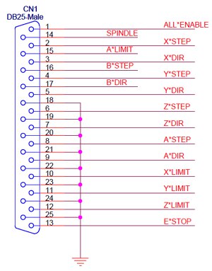

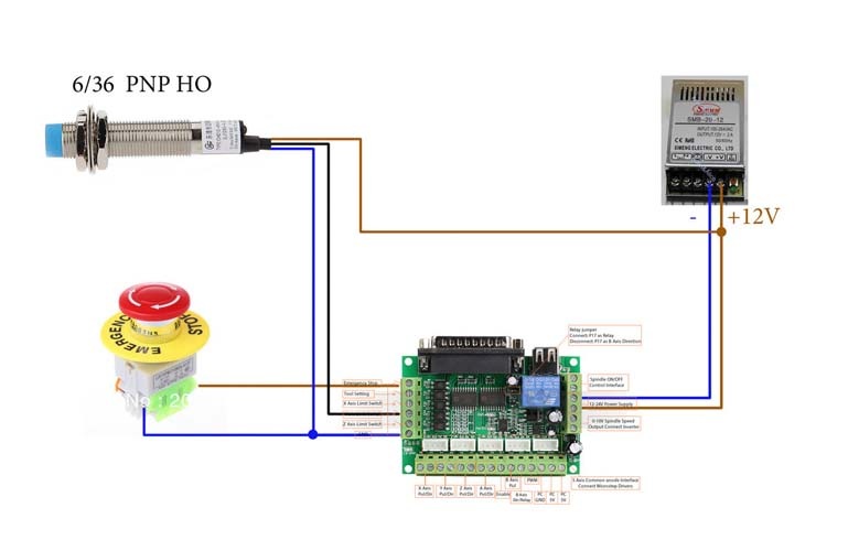

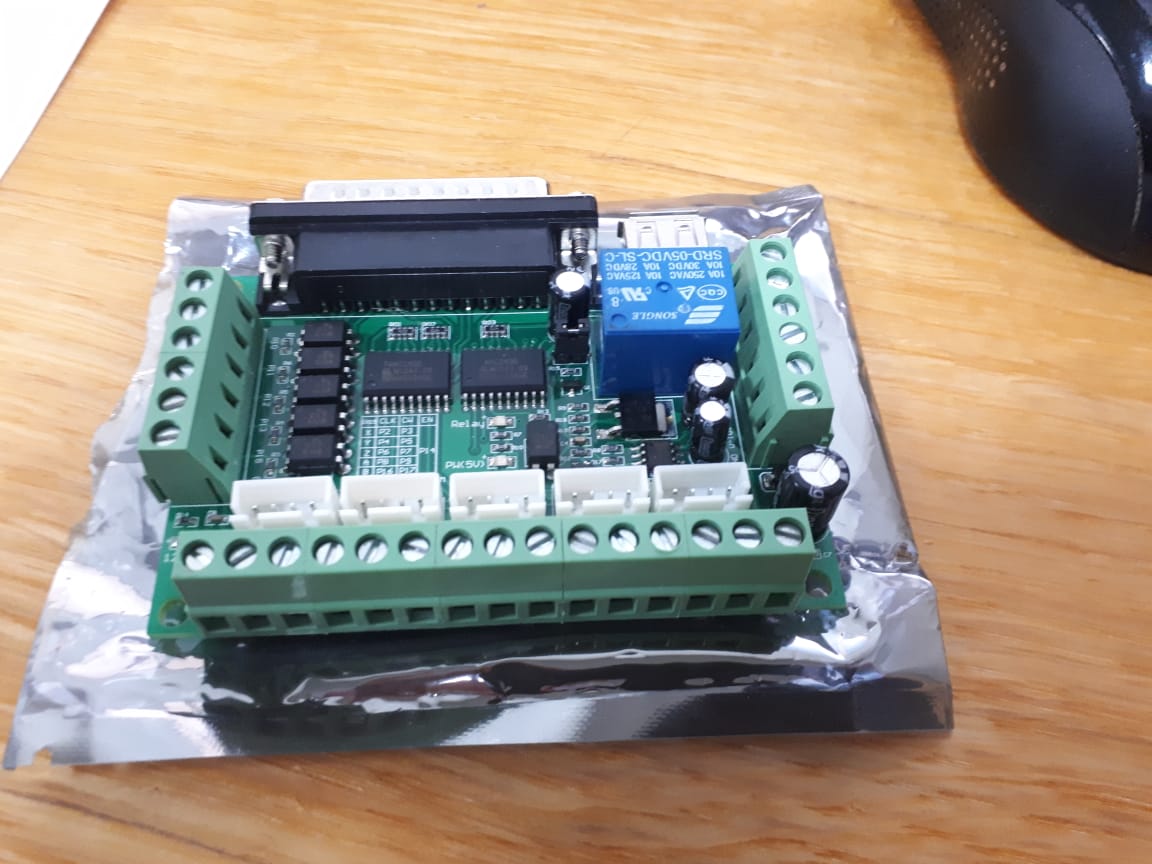

Ты первый мой знакомый специалист по скрещиванию ужа с ежом! Эти провода для внешнего резистора тормоза, что еще тебе не понятно?! На фотке индуктивные датчики положения, которые подключаются к "странной плате" https://www.aliexpress.com/item/32870308084.html " странными людьми"...
!lpt.jpg (6598 просмотров) <a class='original' href='./download/file.php?id=197579&mode=view' target=_blank>Загрузить оригинал (38.82 КБ)</a>
Тебе уже несколько раз объяснили что и как!

p.s. Вот у меня такая валяется без дела, могу отправить. Правда я ее не включал из-за отсутствия LPT порта, но по виду новая..
WhatsApp Image 2021-08-24 at 10.00.17.jpeg (6570 просмотров) <a class='original' href='./download/file.php?id=197583&mode=view' target=_blank>Загрузить оригинал (104.04 КБ)</a>

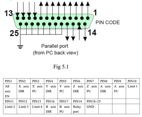

2021-08-24-11-13-19.jpg (6499 просмотров) <a class='original' href='./download/file.php?id=197642&mode=view' target=_blank>Загрузить оригинал (25.39 КБ)</a>
2021-08-24-11-12-24.png (6499 просмотров) <a class='original' href='./download/file.php?id=197641&mode=view' target=_blank>Загрузить оригинал (461.57 КБ)</a>
.... Может тоже кому то пригодится...
2021-08-24-11-11-52.png (6499 просмотров) <a class='original' href='./download/file.php?id=197643&mode=view' target=_blank>Загрузить оригинал (135.24 КБ)</a>
