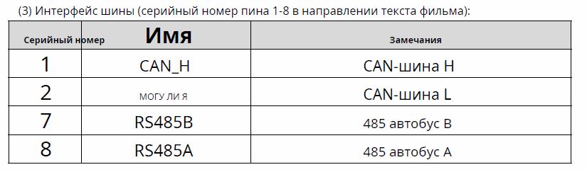

Ribun писал(а): ↑ Помогите пожалуйста, кто знает какие клеммы для датчиков.... Китайцы на морозе...
Это ты так прикалываешься? Какие датчики ты собрался подключать к драйверу?
Ты можешь описать задачу полностью: что делаешь, что должно получиться? Или "странные люди" должны из тебя все клещами тянуть?
А судя по переводу, тебе еще 2 автобуса А и В понадобятся...
Автобус.JPG (6855 просмотров) <a class='original' href='./download/file.php?id=197574&mode=view' target=_blank>Загрузить оригинал (41.1 КБ)</a>

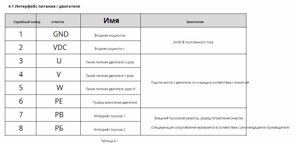

Хоть и перевод кривой, но ты же мог самостоятельно его прочесть? Эти 2 провода подключаются к внешнему тормозному резистору!
Тормоз.JPG (6847 просмотров) <a class='original' href='./download/file.php?id=197577&mode=view' target=_blank>Загрузить оригинал (57.84 КБ)</a>

Rom327 писал(а): ↑24 авг 2021, 09:02 Хоть и перевод кривой, но ты же мог самостоятельно его прочесть? Эти 2 провода подключаются к внешнему тормозному резистору!
Спасибо!
Я специалист в другом направлении. Читать умею. Но когда ты не спец, то всегда имеешь сомнения...
Для одарённых повторите пожалуйста... Что я на одну клемму цепляю, а что на другую?
И есть три датчика. На двух 4 провода, на третьем 3 провода..
IMG_20210824_091209.jpg (6841 просмотр) <a class='original' href='./download/file.php?id=197578&mode=view' target=_blank>Загрузить оригинал (2.73 МБ)</a>

Ribun писал(а): ↑ Я специалист в другом направлении.
Ты первый мой знакомый специалист по скрещиванию ужа с ежом! Эти провода для внешнего резистора тормоза, что еще тебе не понятно?! На фотке индуктивные датчики положения, которые подключаются к "странной плате" https://www.aliexpress.com/item/32870308084.html " странными людьми"...

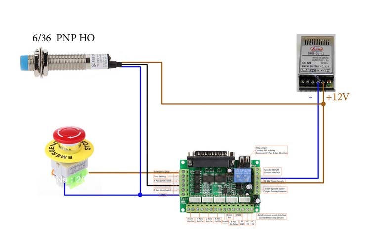

!lpt.jpg (6838 просмотров) <a class='original' href='./download/file.php?id=197579&mode=view' target=_blank>Загрузить оригинал (38.82 КБ)</a>
Тебе уже несколько раз объяснили что и как!

p.s. Вот у меня такая валяется без дела, могу отправить. Правда я ее не включал из-за отсутствия LPT порта, но по виду новая..
WhatsApp Image 2021-08-24 at 10.00.17.jpeg (6810 просмотров) <a class='original' href='./download/file.php?id=197583&mode=view' target=_blank>Загрузить оригинал (104.04 КБ)</a>

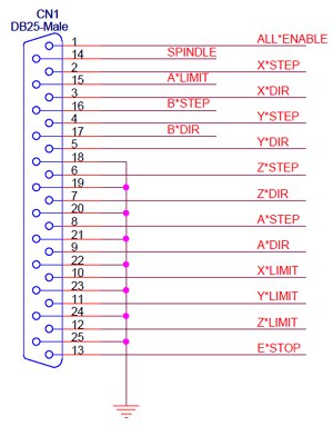

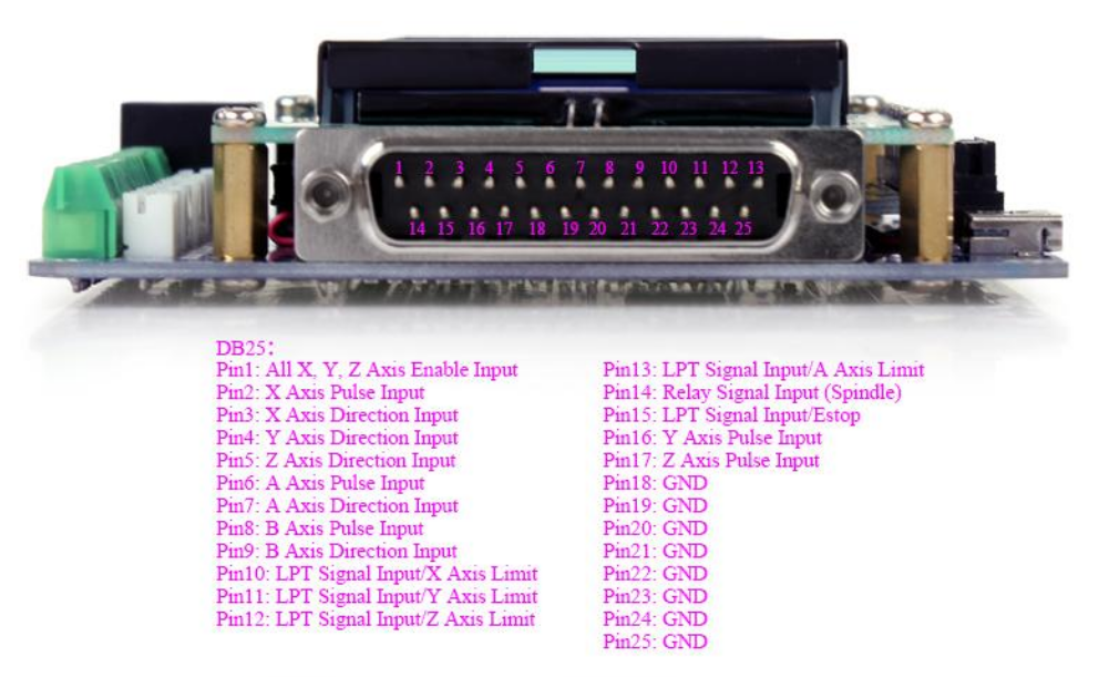

2021-08-24-11-13-19.jpg (6739 просмотров) <a class='original' href='./download/file.php?id=197642&mode=view' target=_blank>Загрузить оригинал (25.39 КБ)</a>
2021-08-24-11-12-24.png (6739 просмотров) <a class='original' href='./download/file.php?id=197641&mode=view' target=_blank>Загрузить оригинал (461.57 КБ)</a>
.... Может тоже кому то пригодится...
2021-08-24-11-11-52.png (6739 просмотров) <a class='original' href='./download/file.php?id=197643&mode=view' target=_blank>Загрузить оригинал (135.24 КБ)</a>
