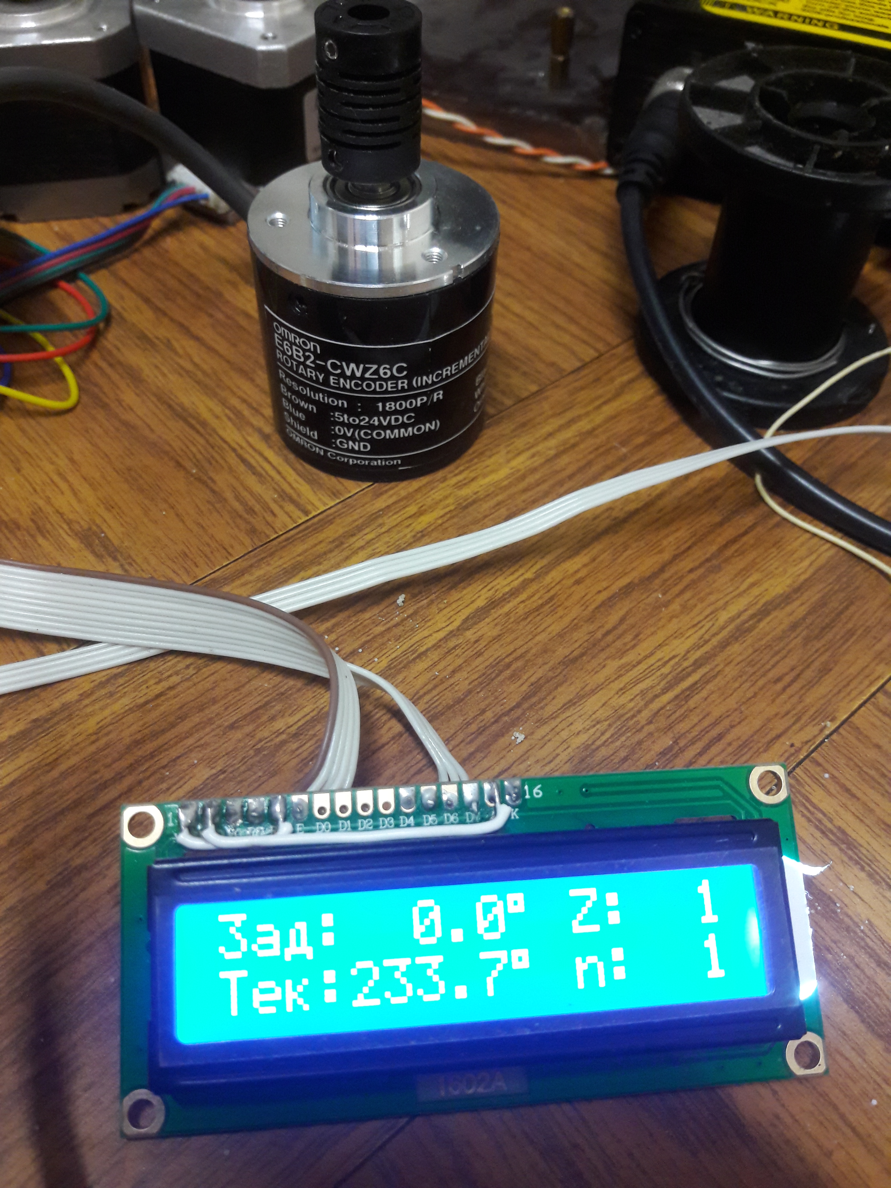

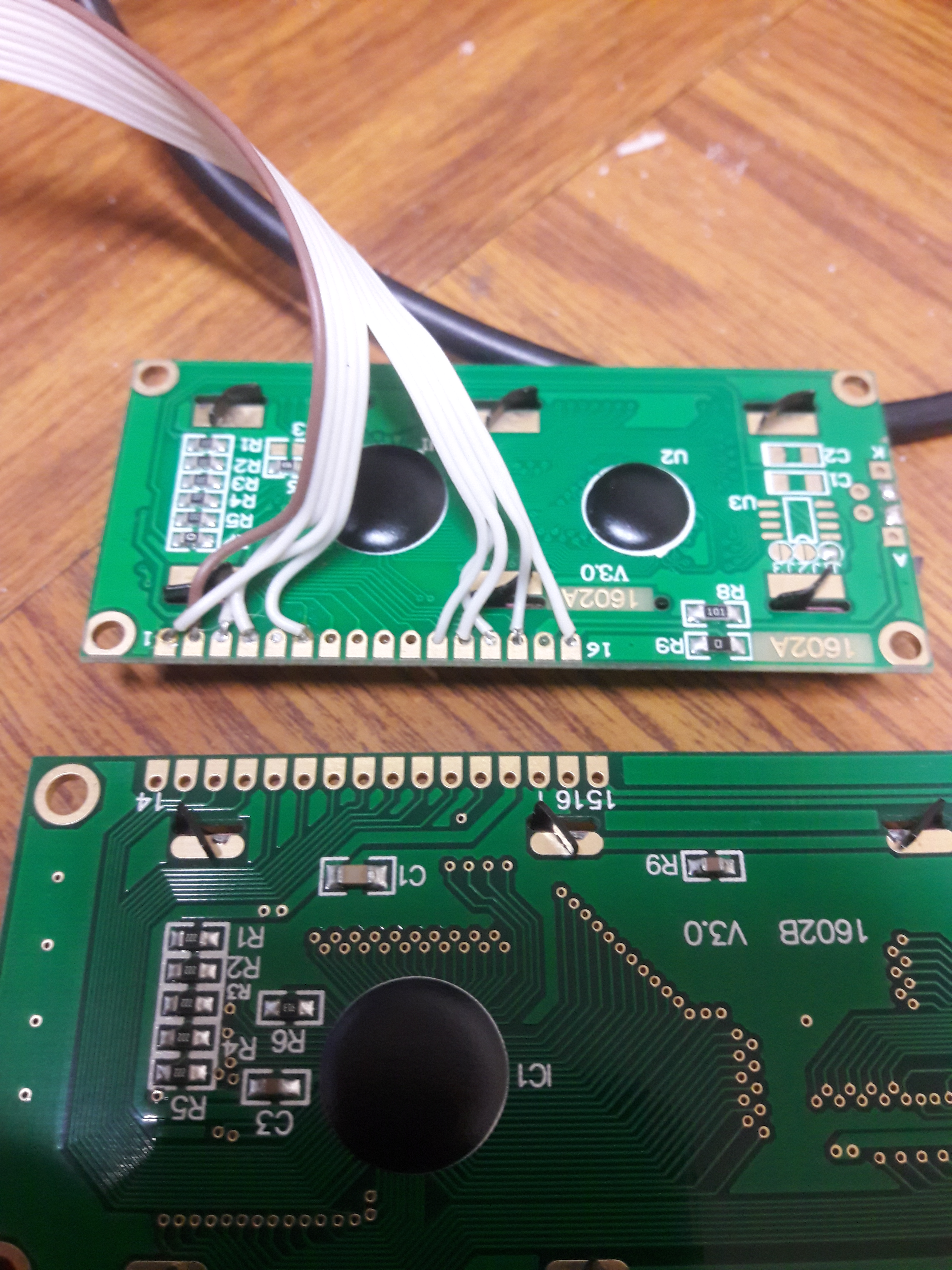

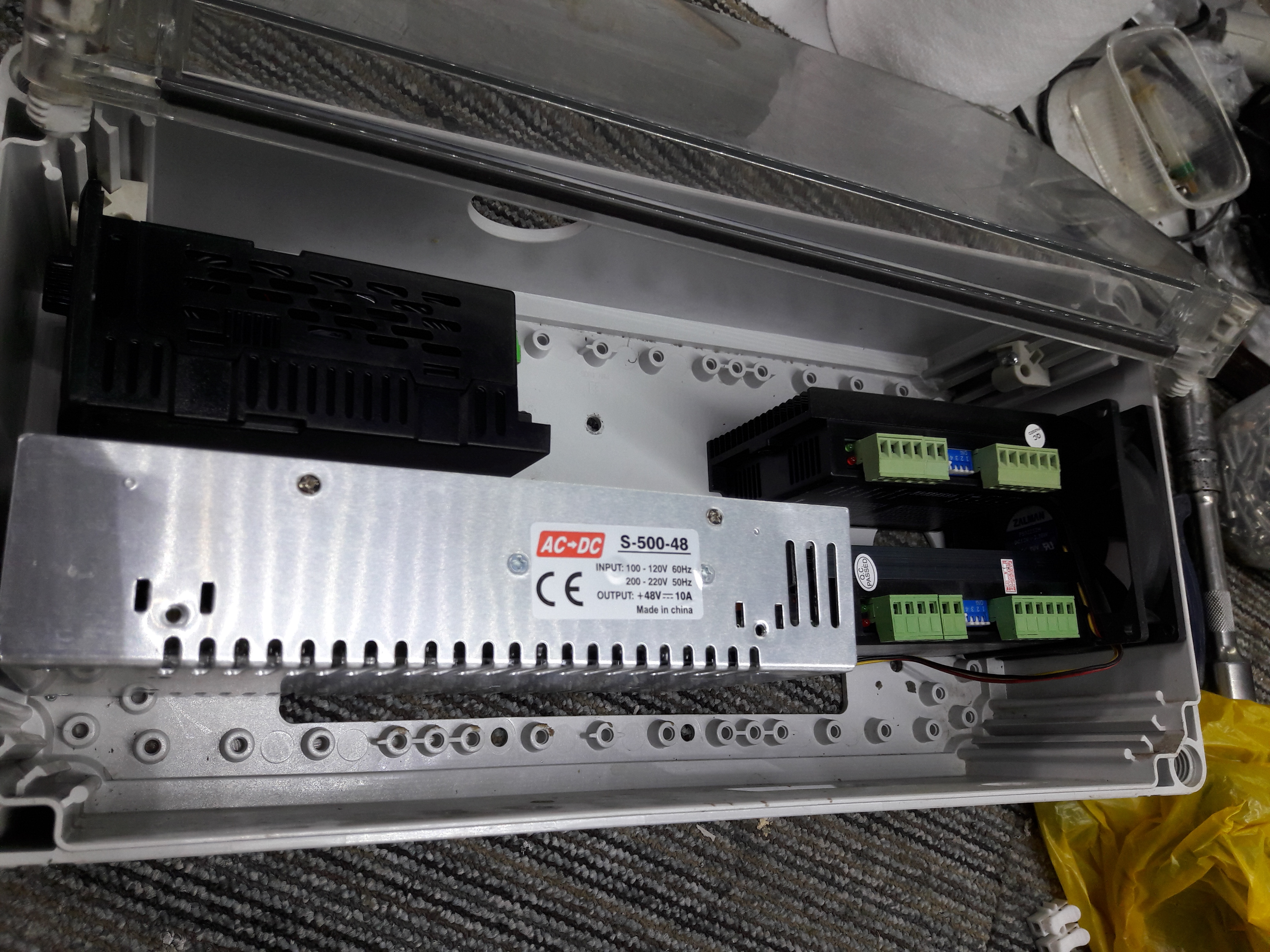

Китайцы обломали все планы ! Прислали энкодер ,переключатели ,плату под шилд ,большой зелёный экран 1602 ,остался джойстик и блок питания (ни как с таможни не выйдут) ,думал скомпоную мотор ,панель ,шкаф ....а тут звонок ,курьер ,вам посылка из Шанхая ! Мультификс прям чисто китаец привёз ! Четыре дня назад заказал ! Теперь придётся платформу под неё сначала строить :hehehe:
Сделано качественно и размер прям то что надо ,я доволен !
20210728_191325.jpg (5162 просмотра) <a class='original' href='./download/file.php?id=196960&mode=view' target=_blank>Загрузить оригинал (3.04 МБ)</a>
20210728_190602.jpg (5162 просмотра) <a class='original' href='./download/file.php?id=196961&mode=view' target=_blank>Загрузить оригинал (4.11 МБ)</a>

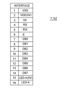

У большого экрана немного обозначения другие ,как ориентироваться ,по цифрам ? (5162 просмотра) <a class='original' href='./download/file.php?id=196962&mode=view' target=_blank>Загрузить оригинал (3.77 МБ)</a>

гражданинъ писал(а): ↑ ,как ориентироваться ,по цифрам ?
+ по ДШ, сравнивая названия/назначения пинов.

Ну мне этих четырёх хватит на всегда ! Так то в руках кручу- очень аккуратненько исполнено !

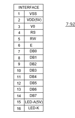

А про экран чо то сразу не внимательно посмотрел ,там всё есть !
экран.png (5148 просмотров) <a class='original' href='./download/file.php?id=196963&mode=view' target=_blank>Загрузить оригинал (26.51 КБ)</a>

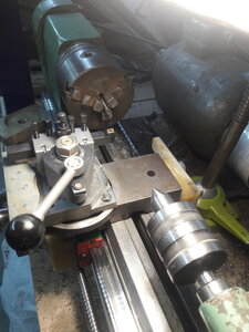

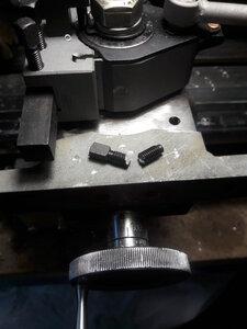

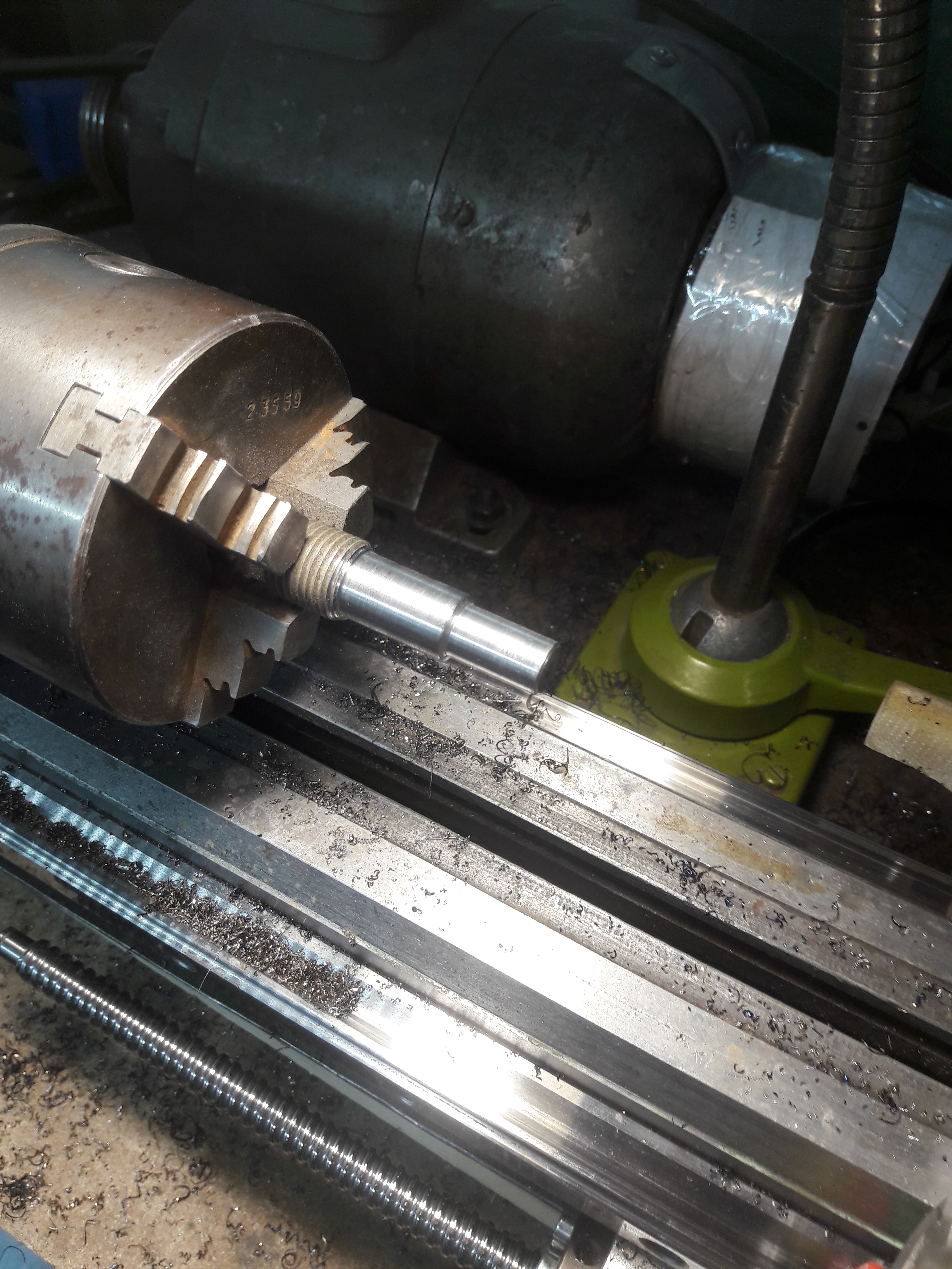

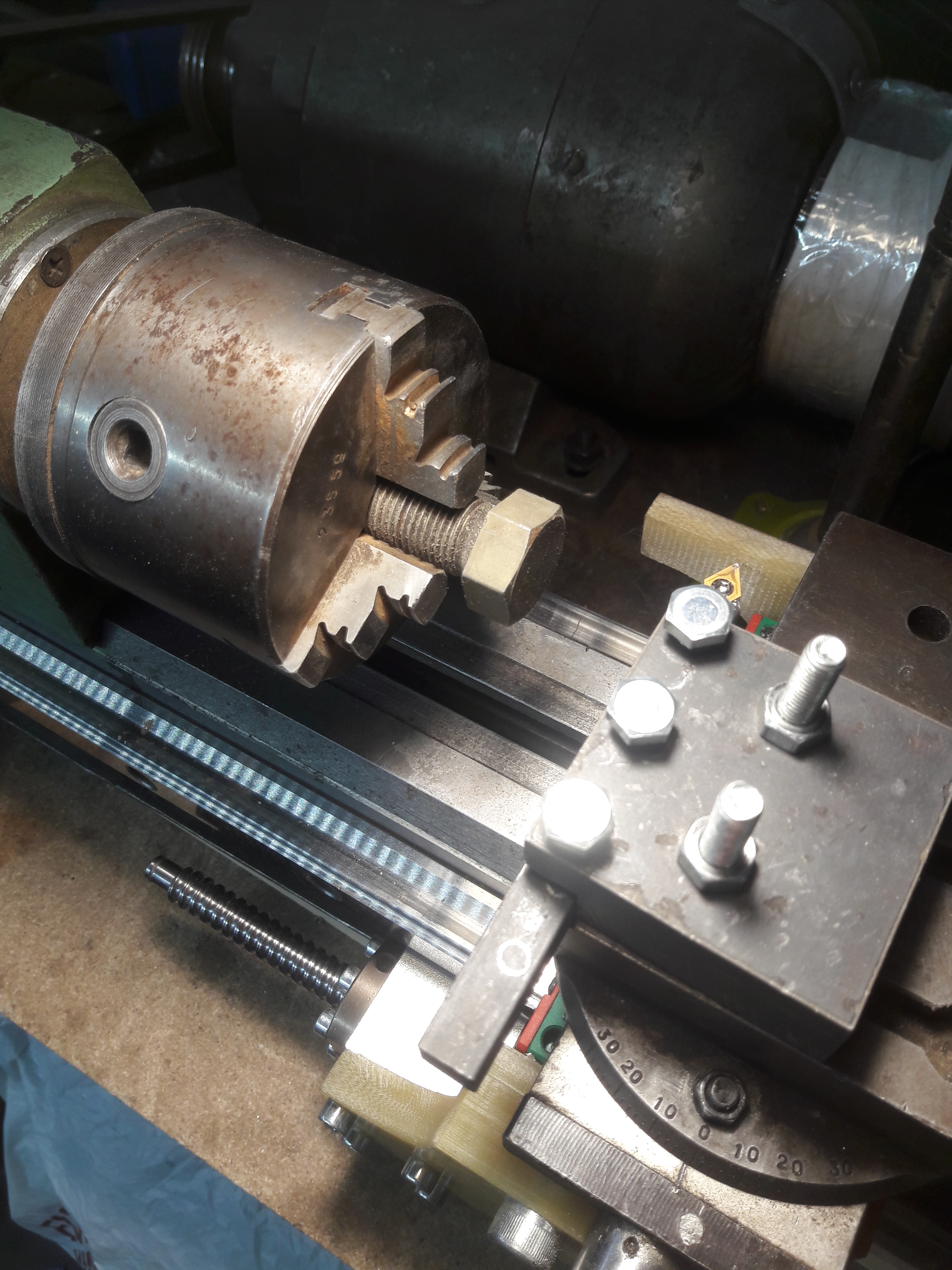

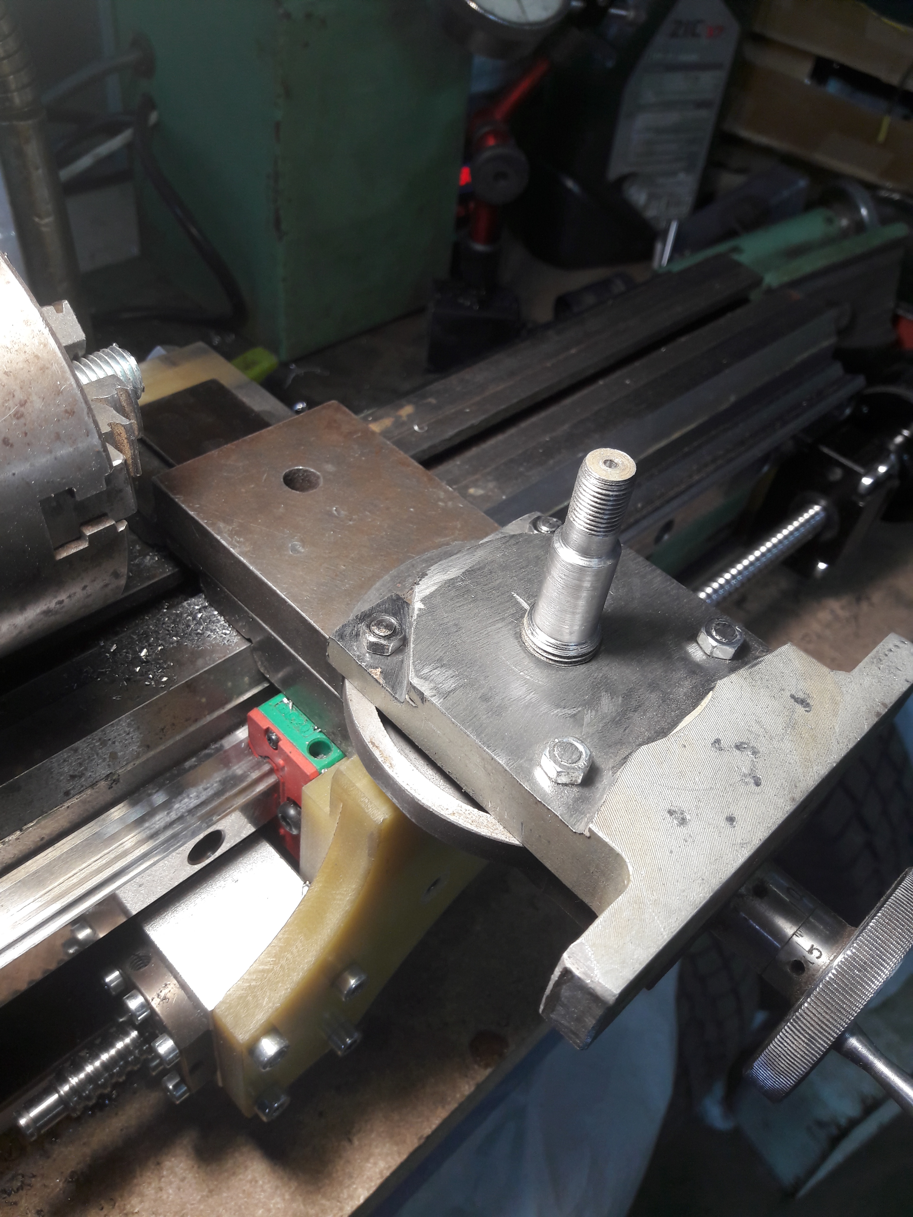

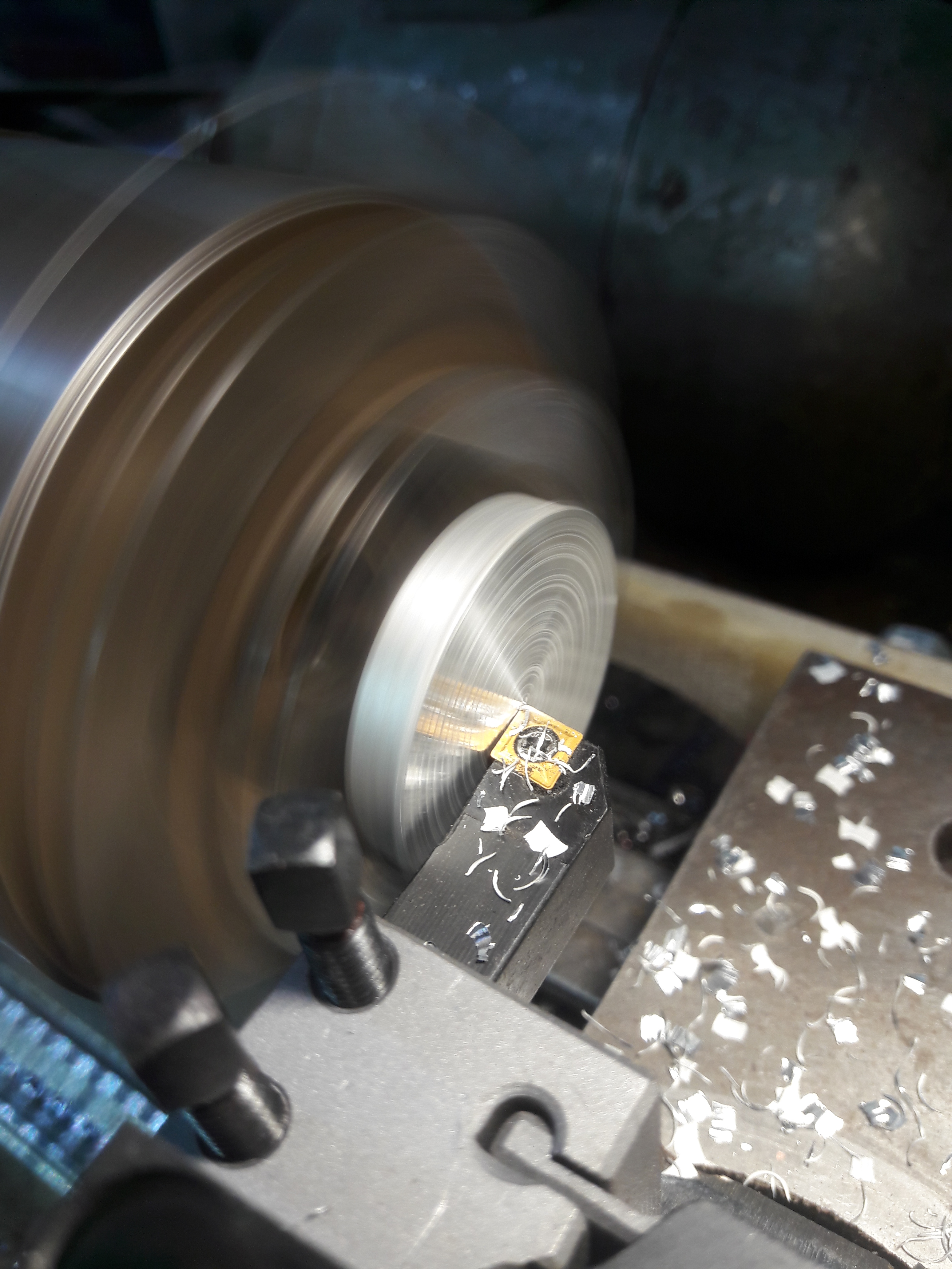

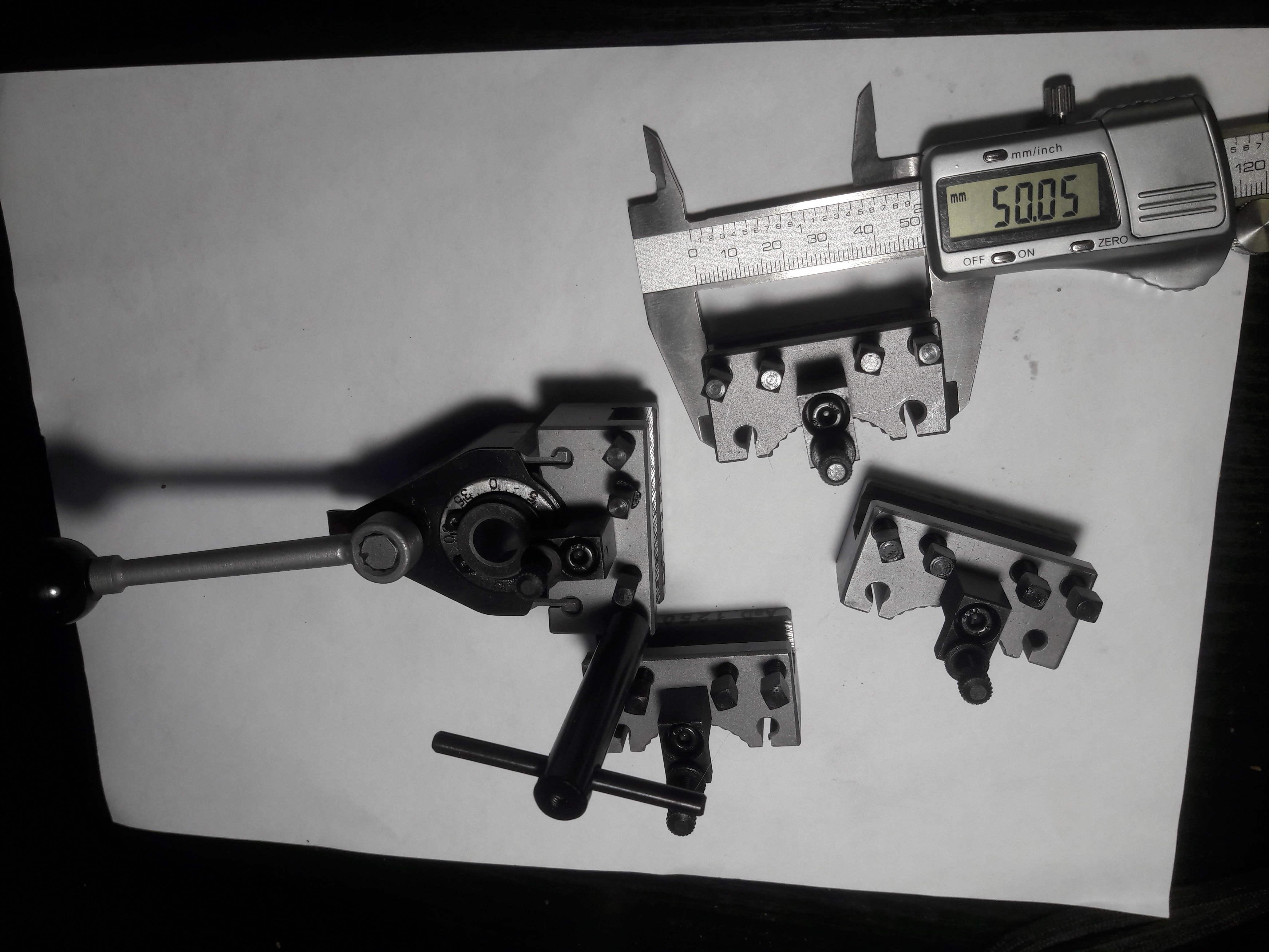

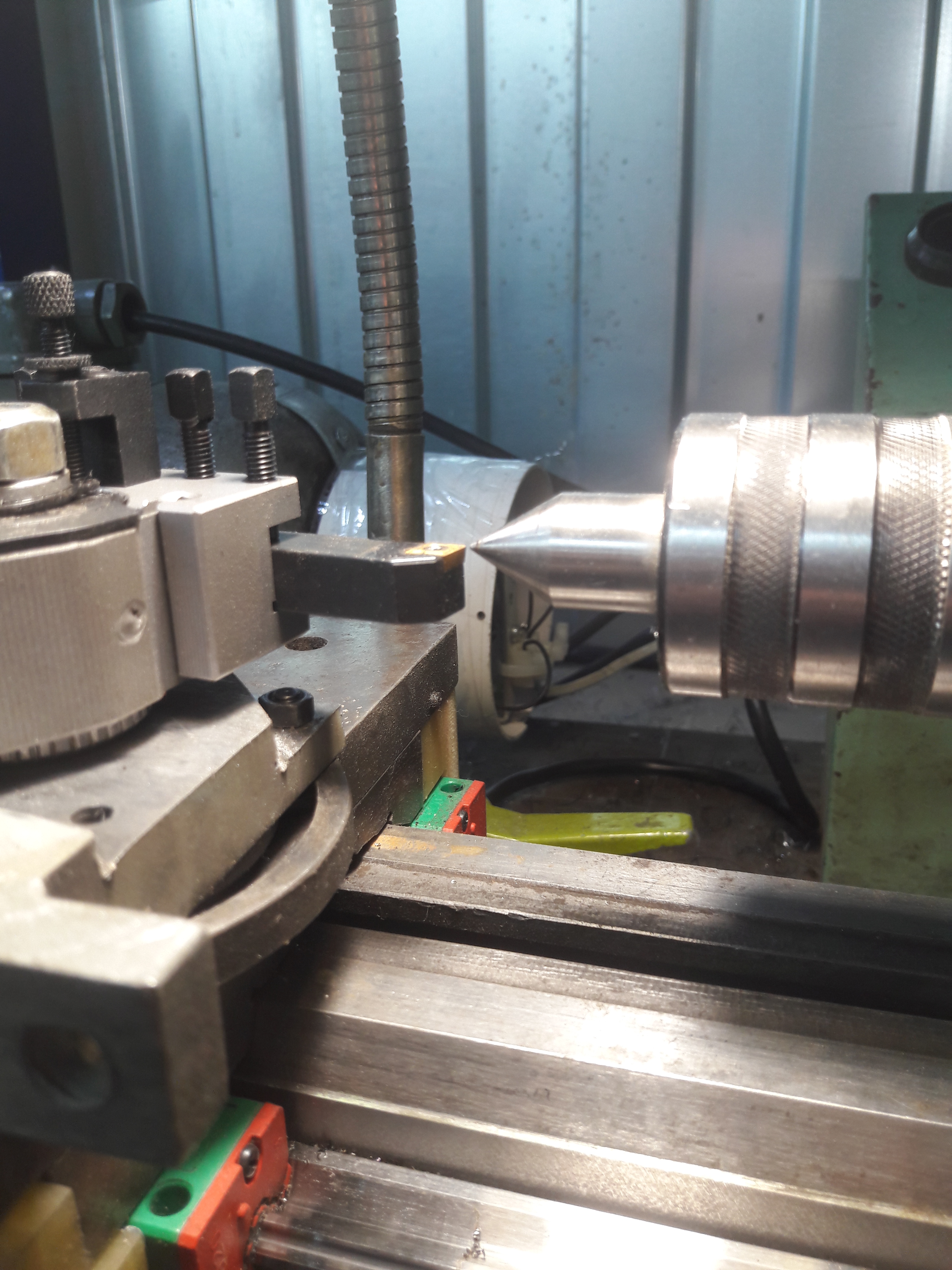

В продолжение темы , резцедержка ни разу не больше чем нужна для этого станочка ,на сколько крепкая посмотрим .Пока один винт сломался ,может перекал ,не сильно тянул штатным ключом . Работать удобно . Для поворота на оси кассету приходится снимать .Станок сталь режет ,болт из которого делал ось не пластилиновый ,стружка тонкая синяя ниточка (не порвать) ! Отрезным шпильку строительную 12 мм отрезал без проблем ,но вибрация зубодробильная была .Платформу для мультификса "заболгарил" из 20 мм стали там как раз была проточка до толщины 16 мм что и требовалось ,за то проушины есть для подвеса шаговика ,думаю выдержат .Едем дальше .
болт для оси (5117 просмотров) <a class='original' href='./download/file.php?id=196999&mode=view' target=_blank>Загрузить оригинал (3.82 МБ)</a>
болт для оси
проточил (5117 просмотров) <a class='original' href='./download/file.php?id=197000&mode=view' target=_blank>Загрузить оригинал (4.01 МБ)</a>
проточил
центруется с запасом (5117 просмотров) <a class='original' href='./download/file.php?id=197001&mode=view' target=_blank>Загрузить оригинал (3.3 МБ)</a>
максимально вперёд ,наверное и не надо больше ? (5117 просмотров) <a class='original' href='./download/file.php?id=197002&mode=view' target=_blank>Загрузить оригинал (3.34 МБ)</a>
20210729_131320.jpg (5117 просмотров) <a class='original' href='./download/file.php?id=197003&mode=view' target=_blank>Загрузить оригинал (3.44 МБ)</a>
20210729_143211.jpg (5117 просмотров) <a class='original' href='./download/file.php?id=197004&mode=view' target=_blank>Загрузить оригинал (3.83 МБ)</a>
20210729_132203.jpg (5117 просмотров) <a class='original' href='./download/file.php?id=197005&mode=view' target=_blank>Загрузить оригинал (2.96 МБ)</a>
винт не сдюжил (5117 просмотров) <a class='original' href='./download/file.php?id=197007&mode=view' target=_blank>Загрузить оригинал (3.68 МБ)</a>
винт не сдюжил

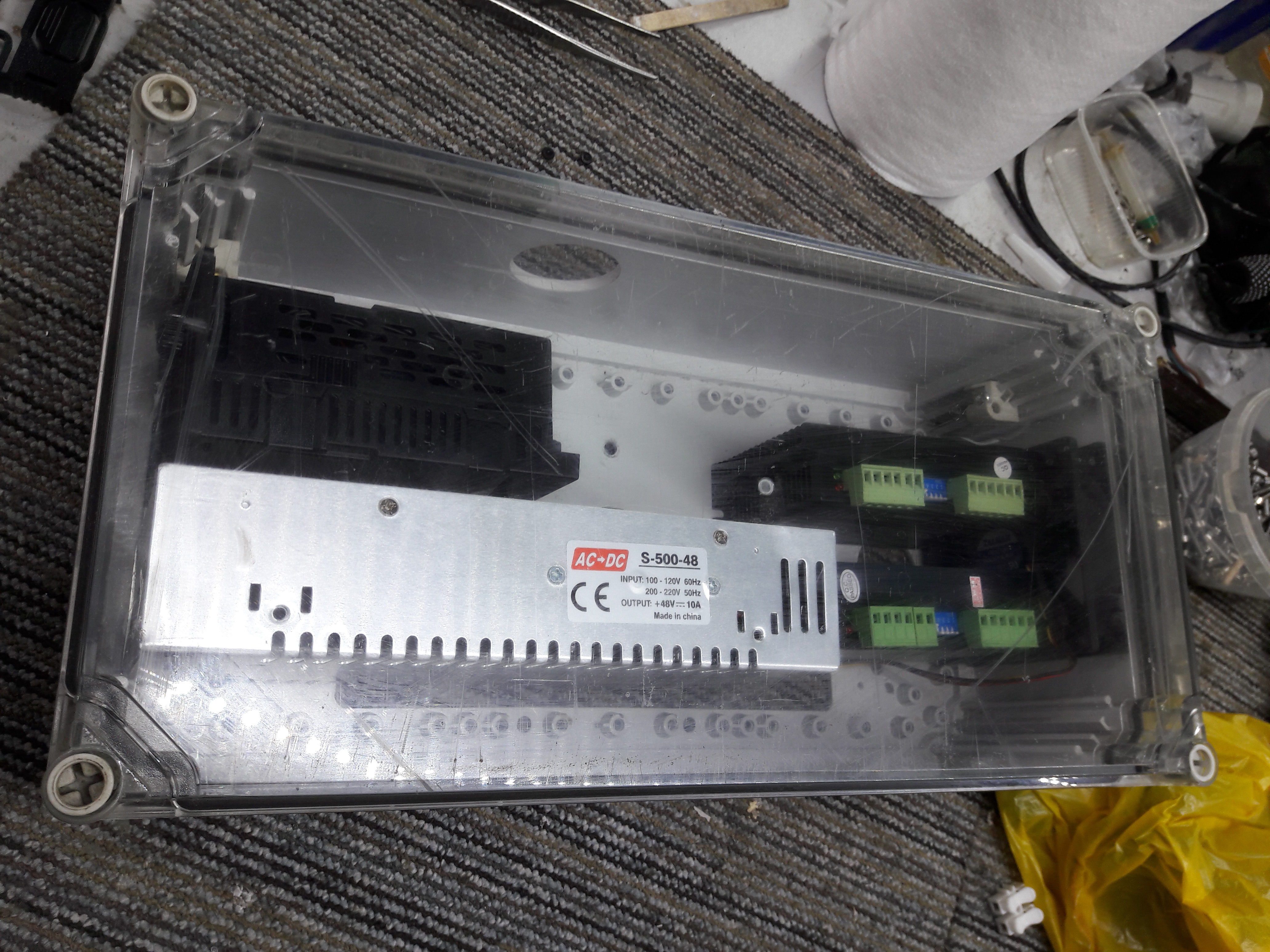

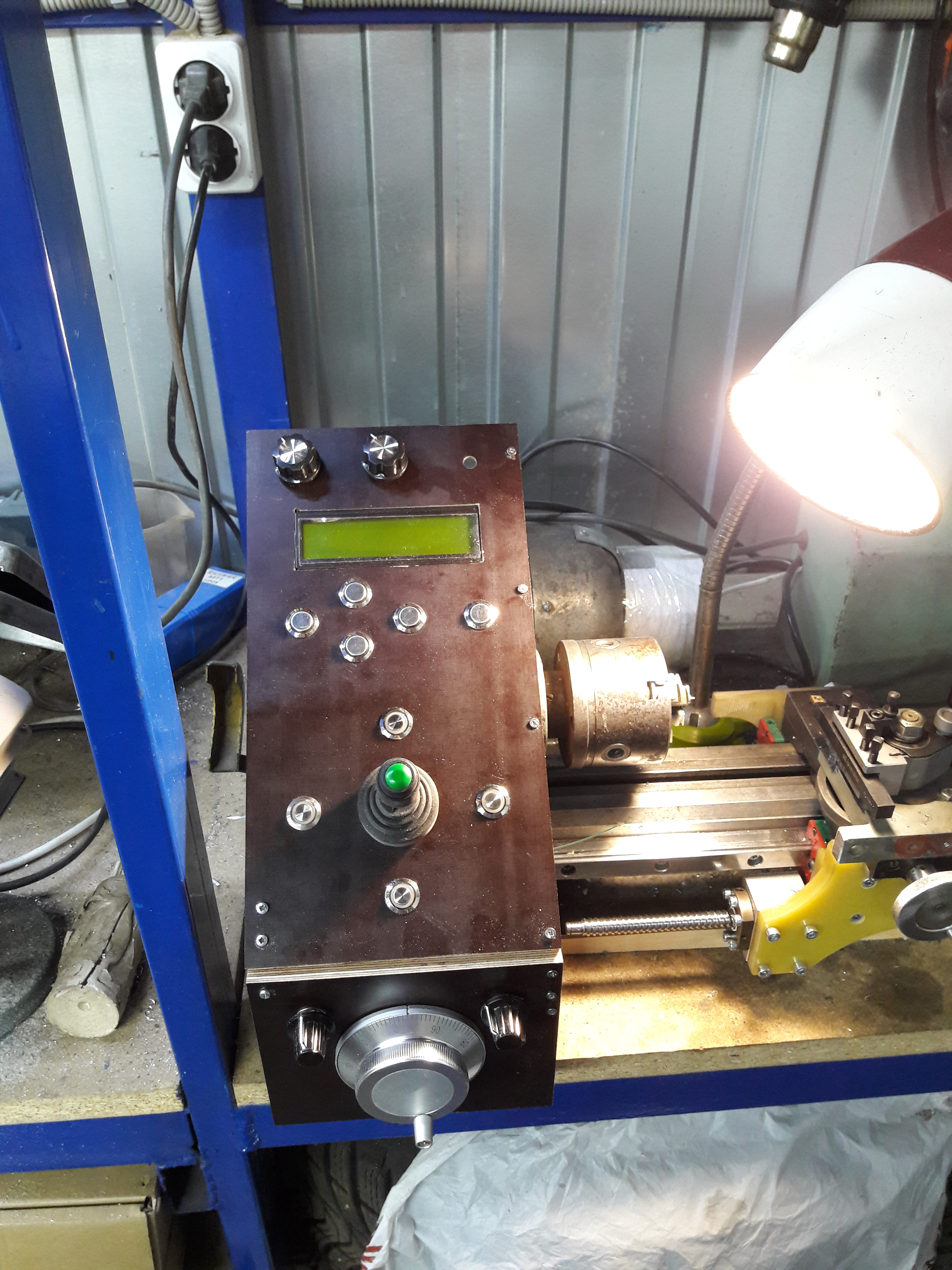

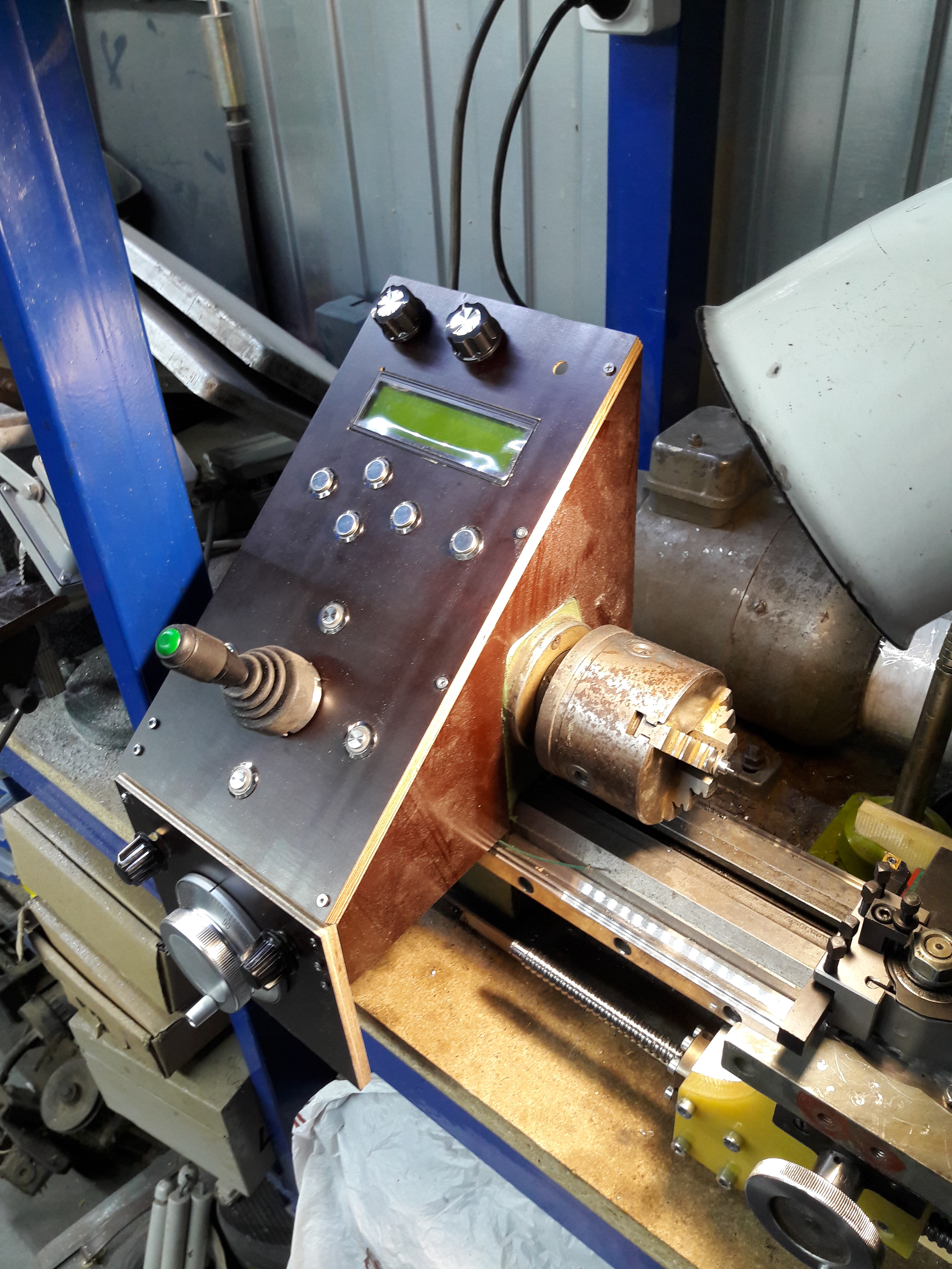

Пришло на конец всё остальное ! Сегодня немного замакетил панель управления из фанерки ,места мало ,но всё поместилось ,хотел поизвращаться с дизайном да пожалуй нет ! Думал об джой буду спотыкаться ,но вроде ни чо . Электрошкаф тоже вырисовывается ,для частотника прорежу окно ,но управление тоже выведу на панель .
20210801_121646.jpg (5070 просмотров) <a class='original' href='./download/file.php?id=197069&mode=view' target=_blank>Загрузить оригинал (4.16 МБ)</a>
20210801_121709.jpg (5070 просмотров) <a class='original' href='./download/file.php?id=197070&mode=view' target=_blank>Загрузить оригинал (4.11 МБ)</a>
20210801_170200.jpg (5070 просмотров) <a class='original' href='./download/file.php?id=197071&mode=view' target=_blank>Загрузить оригинал (4.27 МБ)</a>
20210801_170208.jpg (5070 просмотров) <a class='original' href='./download/file.php?id=197072&mode=view' target=_blank>Загрузить оригинал (4.34 МБ)</a>
Re: 1Д601 модернизация ,большая продольная с "электрогитарой"
Меня всегда интересовал вопрос. Может вы сможете на него ответить.
Почему большинство людей городят панель управления возле передней бабки?
Я сделал так, как мне удобно. Неужели многим так удобно?
Или бездумное копирование, что бы не думать чего-то своего?
гражданинъ
Сообщения: 1034
Репутация: 170
Сообщение гражданинъ »
Минимизация в ущерб всему остальному .Не возле ,а НА ! Во взрослых станках (не ЧПУ) только джой с права ,я тоже думал ,но длинные провода ни к чему хорошему не приведут . Как то так .
Или вопрос почему БОЛЬШИНСТВО ? Я только за себя могу ответить .

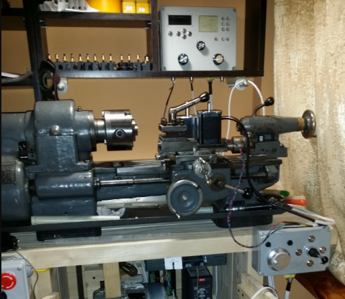

Некоторые разносят в три угла ,что б на шпиндель легче наматываться ,есть видео ,но оно ужасное ! (5056 просмотров) <a class='original' href='./download/file.php?id=197077&mode=view' target=_blank>Загрузить оригинал (481.99 КБ)</a>
гражданинъ писал(а): ↑ Не возле ,а НА !
гражданинъ писал(а): ↑ что б на шпиндель легче наматываться
Нужно ставить не на шпиндель.
Просто в большинстве случаев там место пустое есть под электронику, но зачем управление то туда же цеплять?
гражданинъ писал(а): ↑ я тоже думал ,но длинные провода ни к чему хорошему не приведут . Как то так .
экранированная витая пара ни к чему плохому не приведут, если знать как это делается.
У меня всё управление подальше от шпинделя - вращающей части станка.
