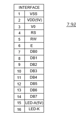

Китайцы обломали все планы ! Прислали энкодер ,переключатели ,плату под шилд ,большой зелёный экран 1602 ,остался джойстик и блок питания (ни как с таможни не выйдут) ,думал скомпоную мотор ,панель ,шкаф ....а тут звонок ,курьер ,вам посылка из Шанхая ! Мультификс прям чисто китаец привёз ! Четыре дня назад заказал ! Теперь придётся платформу под неё сначала строить :hehehe:
Сделано качественно и размер прям то что надо ,я доволен !

У большого экрана немного обозначения другие ,как ориентироваться ,по цифрам ? (5205 просмотров) <a class='original' href='./download/file.php?id=196962&mode=view' target=_blank>Загрузить оригинал (3.77 МБ)</a>

гражданинъ писал(а): ↑ ,как ориентироваться ,по цифрам ?
+ по ДШ, сравнивая названия/назначения пинов.

Ну мне этих четырёх хватит на всегда ! Так то в руках кручу- очень аккуратненько исполнено !
А про экран чо то сразу не внимательно посмотрел ,там всё есть !

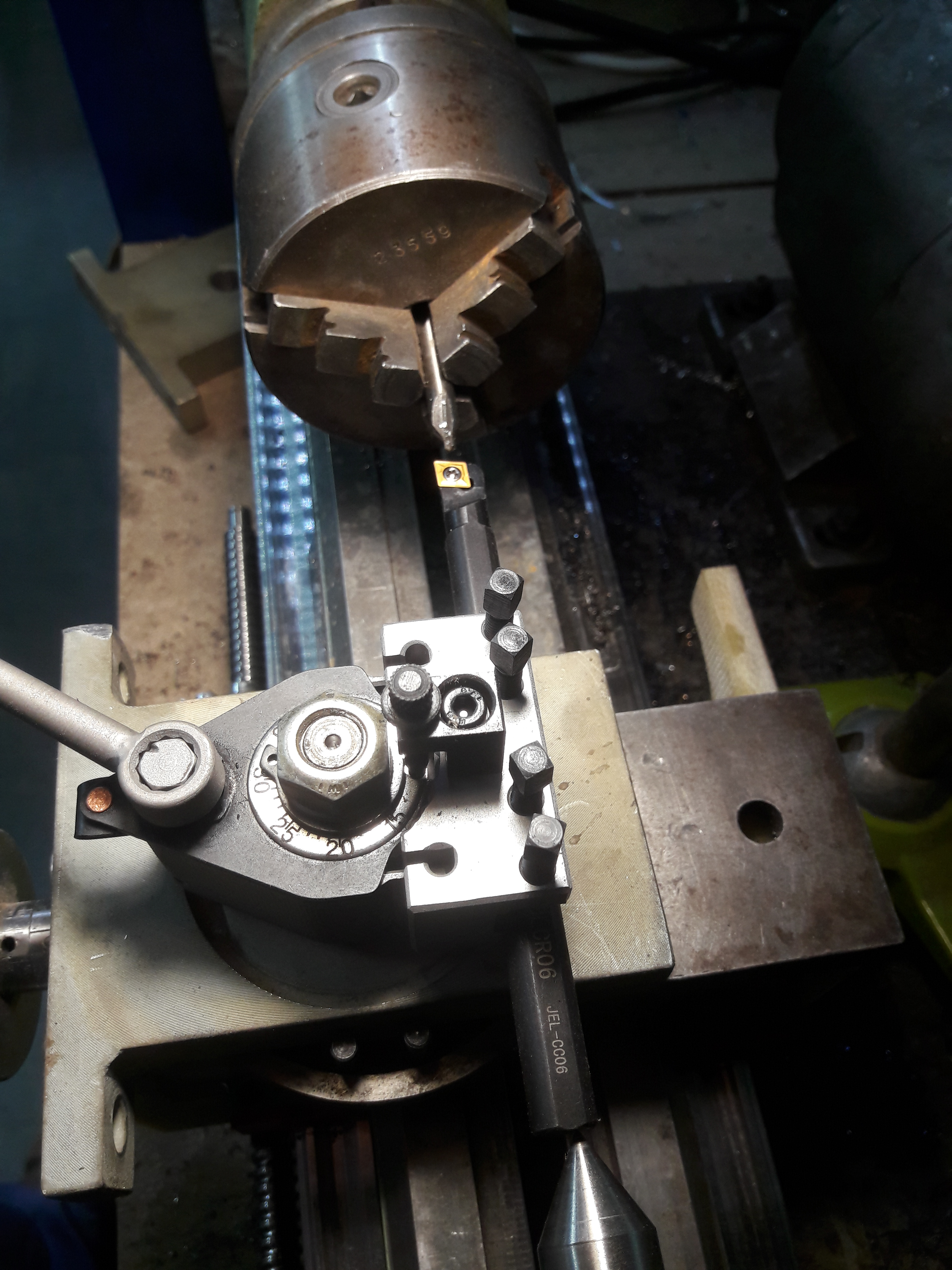

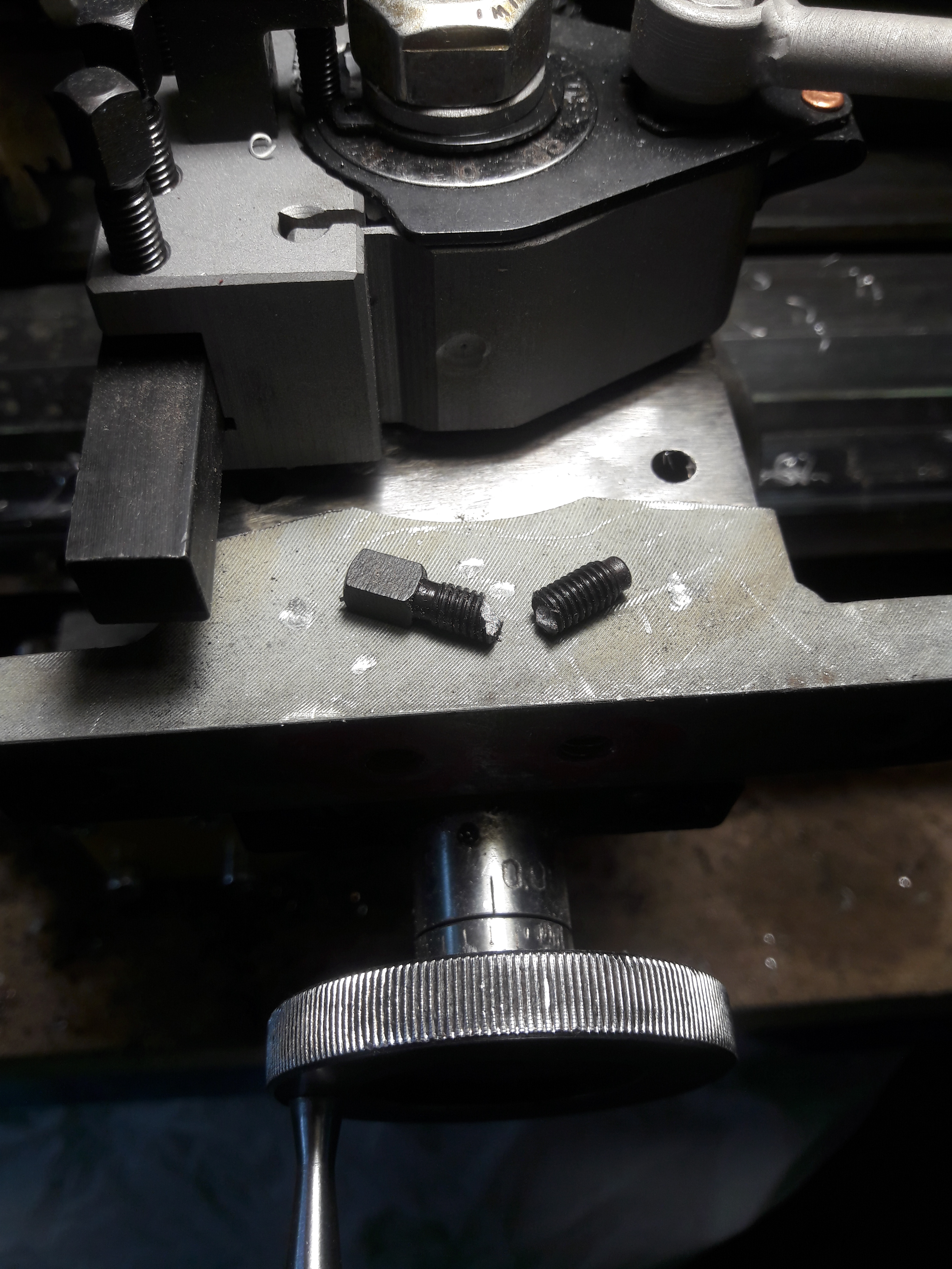

В продолжение темы , резцедержка ни разу не больше чем нужна для этого станочка ,на сколько крепкая посмотрим .Пока один винт сломался ,может перекал ,не сильно тянул штатным ключом . Работать удобно . Для поворота на оси кассету приходится снимать .Станок сталь режет ,болт из которого делал ось не пластилиновый ,стружка тонкая синяя ниточка (не порвать) ! Отрезным шпильку строительную 12 мм отрезал без проблем ,но вибрация зубодробильная была .Платформу для мультификса "заболгарил" из 20 мм стали там как раз была проточка до толщины 16 мм что и требовалось ,за то проушины есть для подвеса шаговика ,думаю выдержат .Едем дальше .
болт для оси (5160 просмотров) <a class='original' href='./download/file.php?id=196999&mode=view' target=_blank>Загрузить оригинал (3.82 МБ)</a>
болт для оси
проточил (5160 просмотров) <a class='original' href='./download/file.php?id=197000&mode=view' target=_blank>Загрузить оригинал (4.01 МБ)</a>
проточил
центруется с запасом (5160 просмотров) <a class='original' href='./download/file.php?id=197001&mode=view' target=_blank>Загрузить оригинал (3.3 МБ)</a>
максимально вперёд ,наверное и не надо больше ? (5160 просмотров) <a class='original' href='./download/file.php?id=197002&mode=view' target=_blank>Загрузить оригинал (3.34 МБ)</a>
20210729_131320.jpg (5160 просмотров) <a class='original' href='./download/file.php?id=197003&mode=view' target=_blank>Загрузить оригинал (3.44 МБ)</a>
20210729_143211.jpg (5160 просмотров) <a class='original' href='./download/file.php?id=197004&mode=view' target=_blank>Загрузить оригинал (3.83 МБ)</a>
20210729_132203.jpg (5160 просмотров) <a class='original' href='./download/file.php?id=197005&mode=view' target=_blank>Загрузить оригинал (2.96 МБ)</a>
винт не сдюжил (5160 просмотров) <a class='original' href='./download/file.php?id=197007&mode=view' target=_blank>Загрузить оригинал (3.68 МБ)</a>
винт не сдюжил
