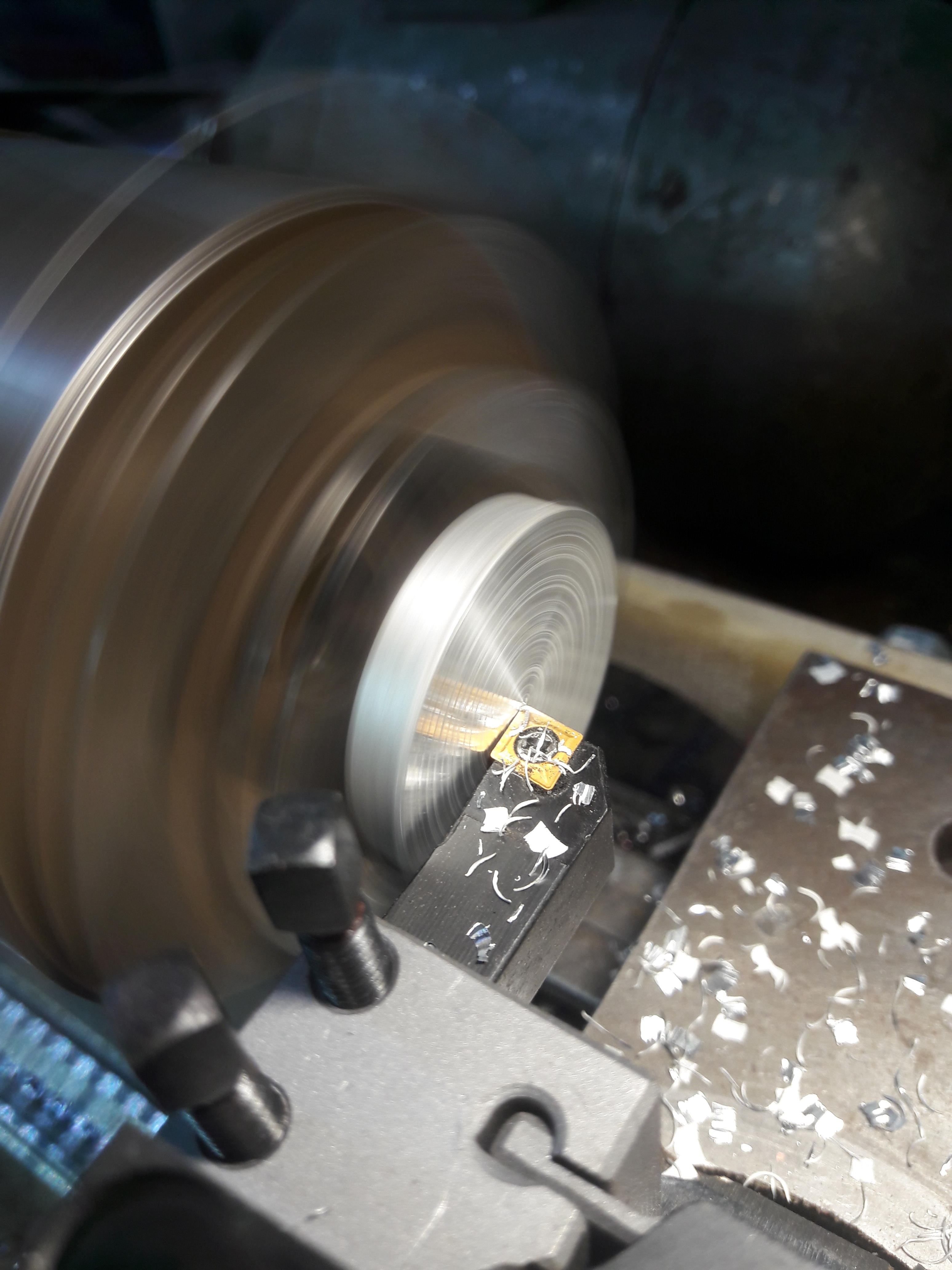

В продолжение темы , резцедержка ни разу не больше чем нужна для этого станочка ,на сколько крепкая посмотрим .Пока один винт сломался ,может перекал ,не сильно тянул штатным ключом . Работать удобно . Для поворота на оси кассету приходится снимать .Станок сталь режет ,болт из которого делал ось не пластилиновый ,стружка тонкая синяя ниточка (не порвать) ! Отрезным шпильку строительную 12 мм отрезал без проблем ,но вибрация зубодробильная была .Платформу для мультификса "заболгарил" из 20 мм стали там как раз была проточка до толщины 16 мм что и требовалось ,за то проушины есть для подвеса шаговика ,думаю выдержат .Едем дальше .
болт для оси (5136 просмотров) <a class='original' href='./download/file.php?id=196999&mode=view' target=_blank>Загрузить оригинал (3.82 МБ)</a>
болт для оси
проточил (5136 просмотров) <a class='original' href='./download/file.php?id=197000&mode=view' target=_blank>Загрузить оригинал (4.01 МБ)</a>
проточил
центруется с запасом (5136 просмотров) <a class='original' href='./download/file.php?id=197001&mode=view' target=_blank>Загрузить оригинал (3.3 МБ)</a>
максимально вперёд ,наверное и не надо больше ? (5136 просмотров) <a class='original' href='./download/file.php?id=197002&mode=view' target=_blank>Загрузить оригинал (3.34 МБ)</a>
20210729_131320.jpg (5136 просмотров) <a class='original' href='./download/file.php?id=197003&mode=view' target=_blank>Загрузить оригинал (3.44 МБ)</a>
20210729_143211.jpg (5136 просмотров) <a class='original' href='./download/file.php?id=197004&mode=view' target=_blank>Загрузить оригинал (3.83 МБ)</a>
20210729_132203.jpg (5136 просмотров) <a class='original' href='./download/file.php?id=197005&mode=view' target=_blank>Загрузить оригинал (2.96 МБ)</a>
винт не сдюжил (5136 просмотров) <a class='original' href='./download/file.php?id=197007&mode=view' target=_blank>Загрузить оригинал (3.68 МБ)</a>
винт не сдюжил

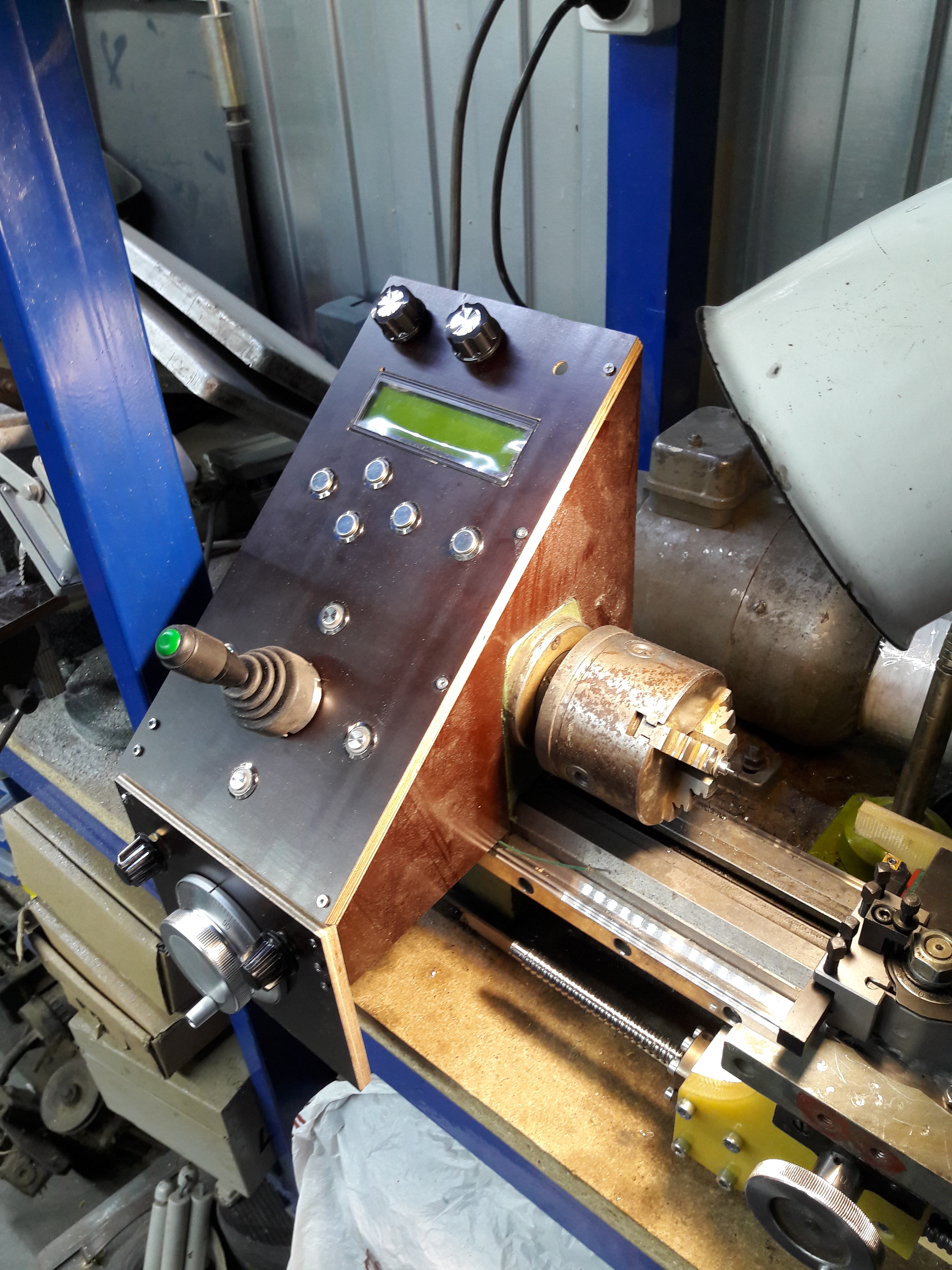

Пришло на конец всё остальное ! Сегодня немного замакетил панель управления из фанерки ,места мало ,но всё поместилось ,хотел поизвращаться с дизайном да пожалуй нет ! Думал об джой буду спотыкаться ,но вроде ни чо . Электрошкаф тоже вырисовывается ,для частотника прорежу окно ,но управление тоже выведу на панель .
20210801_121646.jpg (5089 просмотров) <a class='original' href='./download/file.php?id=197069&mode=view' target=_blank>Загрузить оригинал (4.16 МБ)</a>
20210801_121709.jpg (5089 просмотров) <a class='original' href='./download/file.php?id=197070&mode=view' target=_blank>Загрузить оригинал (4.11 МБ)</a>
20210801_170200.jpg (5089 просмотров) <a class='original' href='./download/file.php?id=197071&mode=view' target=_blank>Загрузить оригинал (4.27 МБ)</a>
20210801_170208.jpg (5089 просмотров) <a class='original' href='./download/file.php?id=197072&mode=view' target=_blank>Загрузить оригинал (4.34 МБ)</a>
Re: 1Д601 модернизация ,большая продольная с "электрогитарой"
Меня всегда интересовал вопрос. Может вы сможете на него ответить.
Почему большинство людей городят панель управления возле передней бабки?
Я сделал так, как мне удобно. Неужели многим так удобно?
Или бездумное копирование, что бы не думать чего-то своего?

Минимизация в ущерб всему остальному .Не возле ,а НА ! Во взрослых станках (не ЧПУ) только джой с права ,я тоже думал ,но длинные провода ни к чему хорошему не приведут . Как то так .
Или вопрос почему БОЛЬШИНСТВО ? Я только за себя могу ответить .
Некоторые разносят в три угла ,что б на шпиндель легче наматываться ,есть видео ,но оно ужасное ! (5075 просмотров) <a class='original' href='./download/file.php?id=197077&mode=view' target=_blank>Загрузить оригинал (481.99 КБ)</a>
гражданинъ писал(а): ↑ Не возле ,а НА !
гражданинъ писал(а): ↑ что б на шпиндель легче наматываться
Нужно ставить не на шпиндель.
Просто в большинстве случаев там место пустое есть под электронику, но зачем управление то туда же цеплять?
гражданинъ писал(а): ↑ я тоже думал ,но длинные провода ни к чему хорошему не приведут . Как то так .
экранированная витая пара ни к чему плохому не приведут, если знать как это делается.
У меня всё управление подальше от шпинделя - вращающей части станка.
