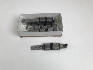

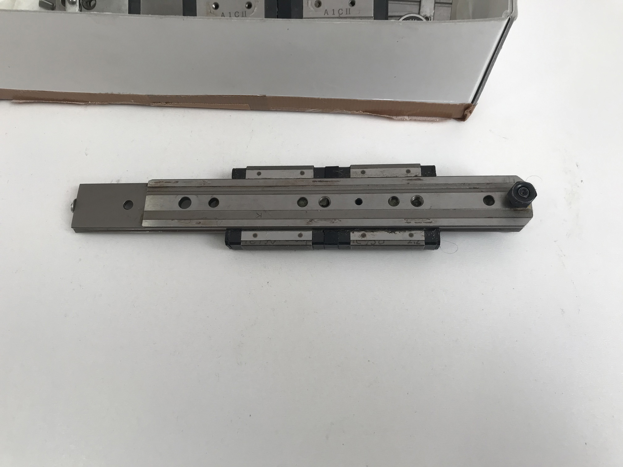

Попались мне в поиске б/у "рельсовые направляющие THK HRW14X"
Но не найду на них нагрузочные характеристики.
Пойдут они на мой "макет"?
Правда ход у них не большой (для поперечки сойдет, может и на продольную придётся их ставить)
За то 4 ряда шариков вместо 2-х на китайской рельсе
рельсовые направляющие THK HRW14X (Б.У.)
ширина рельса 24мм
высота 7мм
длинна 204мм
размер каретки 45х40мм
ход 88мм
6 шт рельс с двумя каретками на каждой.
Может взять их?
Где-то слыхал, что лучше б/у оригинал, нежели "настоящий китай"
А могу ли я их "срастить"? Что бы 2 вдоль установить на ось Z.

THK_HRW_14LRM.jpg (3520 просмотров) <a class='original' href='./download/file.php?id=196515&mode=view' target=_blank>Загрузить оригинал (156.88 КБ)</a>
THK_HRW_14LRM_02.jpg (3520 просмотров) <a class='original' href='./download/file.php?id=196517&mode=view' target=_blank>Загрузить оригинал (158.17 КБ)</a>
THK_HRW_14LRM_01.jpg (3520 просмотров) <a class='original' href='./download/file.php?id=196516&mode=view' target=_blank>Загрузить оригинал (181.59 КБ)</a>
xenon-alien писал(а): Но не найду на них нагрузочные характеристики.
Вот кое что похожее... :think:
Можно на это ориентироваться по нагрузке?
Или это уже слишком?
И у меня не 2 каретки будет, а 4!
Ну и 2 рельсы на одной оси.
Нагружаемость приличная получается. :think:
