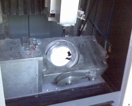

Спасибо. Ну и наверное главный вопрос: Можно ли на нем в 3-х осном режиме фрезануть 2 поворотные оси? Материалл всегда одинаковый, диски диаметром 98 мм, максимальная толщина 30 мм. как тут:

WD-40 отлично снимает ржавчину, и защищает от коррозии.
А в целом станок конечно вызывает сожаление, за такие деньги.
Правильно пишут, до ума бы его довести с нормальными комплектующими.
Ну и с китайца нужно стребовать детали на замену, нельзя спускать такое иначе совсем расслабятся.

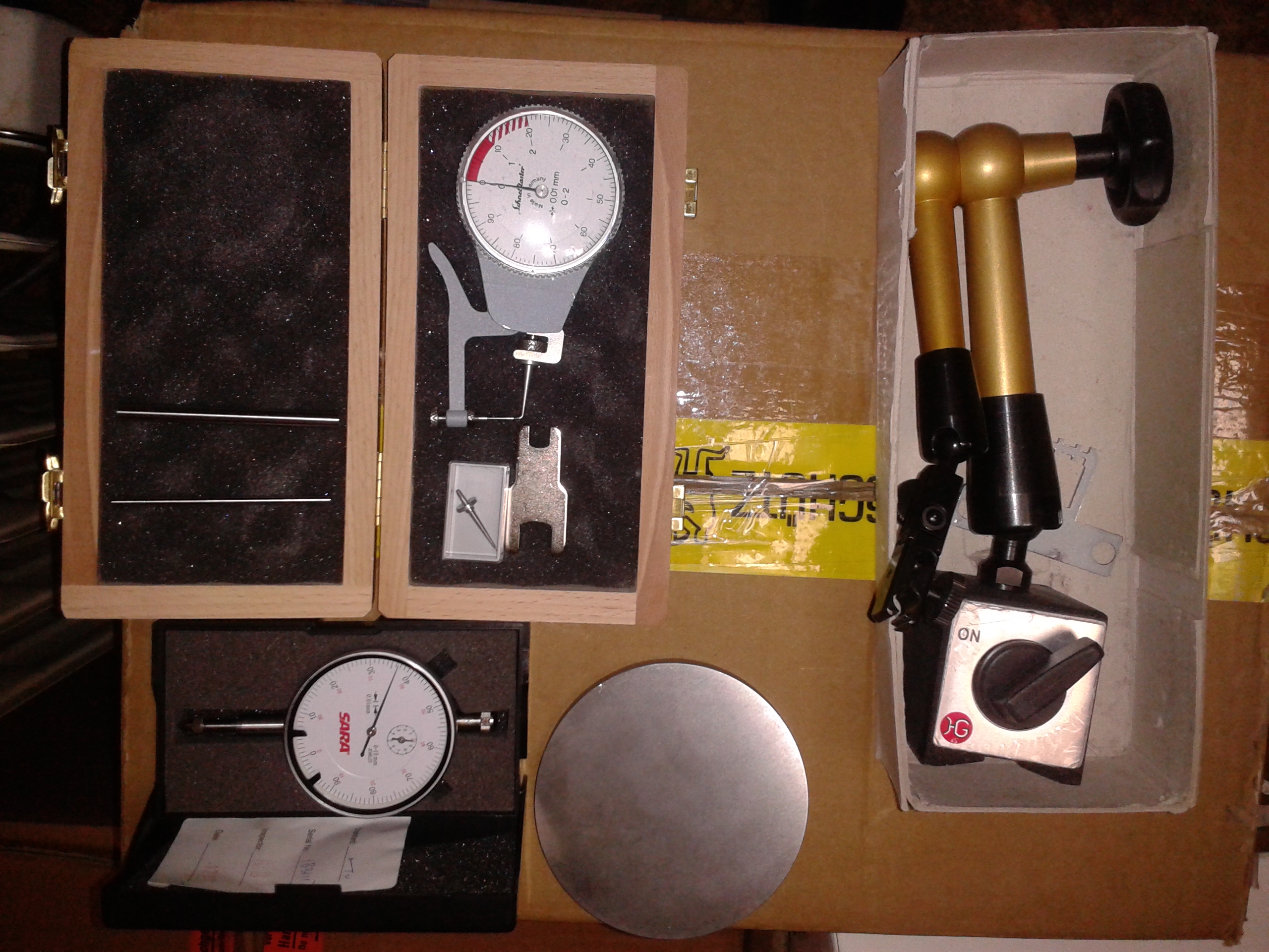

Мой калибровочный комплект. Концевой микрометр, микрометр толстомер, магнитная рука для концевого микрометра, пины 3 и 6 мм для калибровки шпинделя и оси Z, шлифованый диск для калибровки осей Х и У (точно соответствует рабочему полю стоматологического расходника).

Re: Приплил китаец.
маде ин ЧаинZirkonmill писал(а):Робяты, про движки и контроллеры подскажите.
ты на этом поработай, люфты померь и тд...Zirkonmill писал(а):Что это за электроника, с какими нормальными движками, если эти совсем гоуноу, можно их совместить?

Обычные кетайские шаговики, типа вантая которым все завалено, а в черных коробочках скорее всего тошибовская микра...
Работать будет но обольщаться не стоит. Мануал есть хоть какойто? Там бывает прописано, и как запускать.
Ибо кетайские цилиндрические направляющие ето зло, и несовместимы с металообработкой.

Можно не мерять, я отсюда могу сказать, что со всех осей люфта на 1мм набежит, ето несчитая ржавчины и прочего.aftaev писал(а): ты на этом поработай, люфты померь и тд...

Кстати - как люфты мерить?aftaev писал(а):проще чтоб сами померили

подергай за шпиндель в разные стороны и будет видно.Zirkonmill писал(а):Кстати - как люфты мерить?aftaev писал(а):проще чтоб сами померили
у меня например из коробки когда достал все было четко и жестко, но примерно после 50ти часов эксплуатации люфт появился на всех осях, даже на глаз видно, подергав шпиндель...
