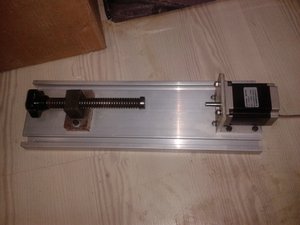

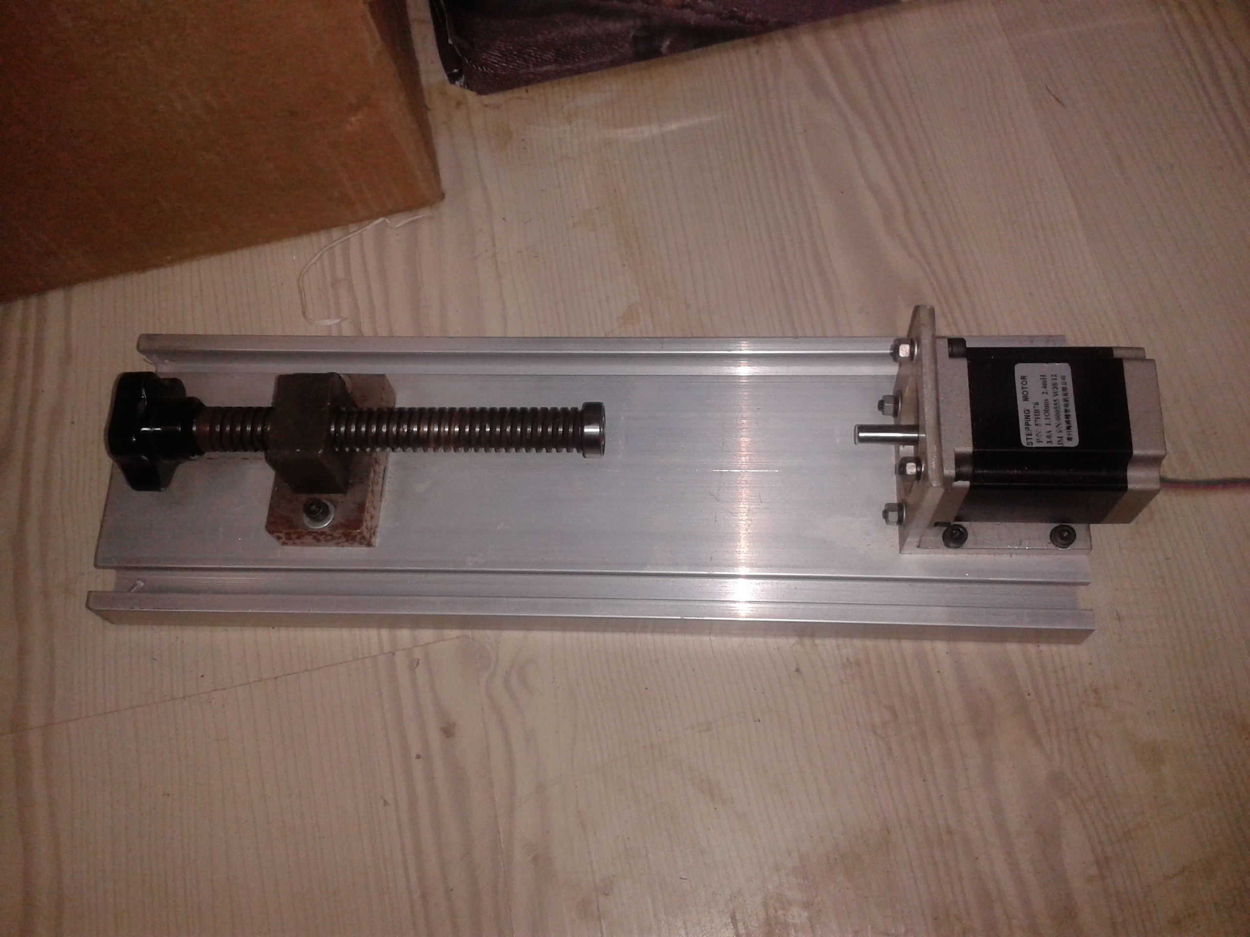

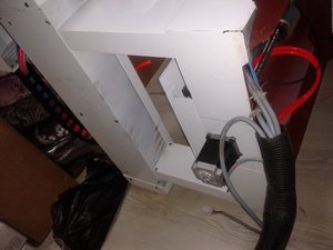

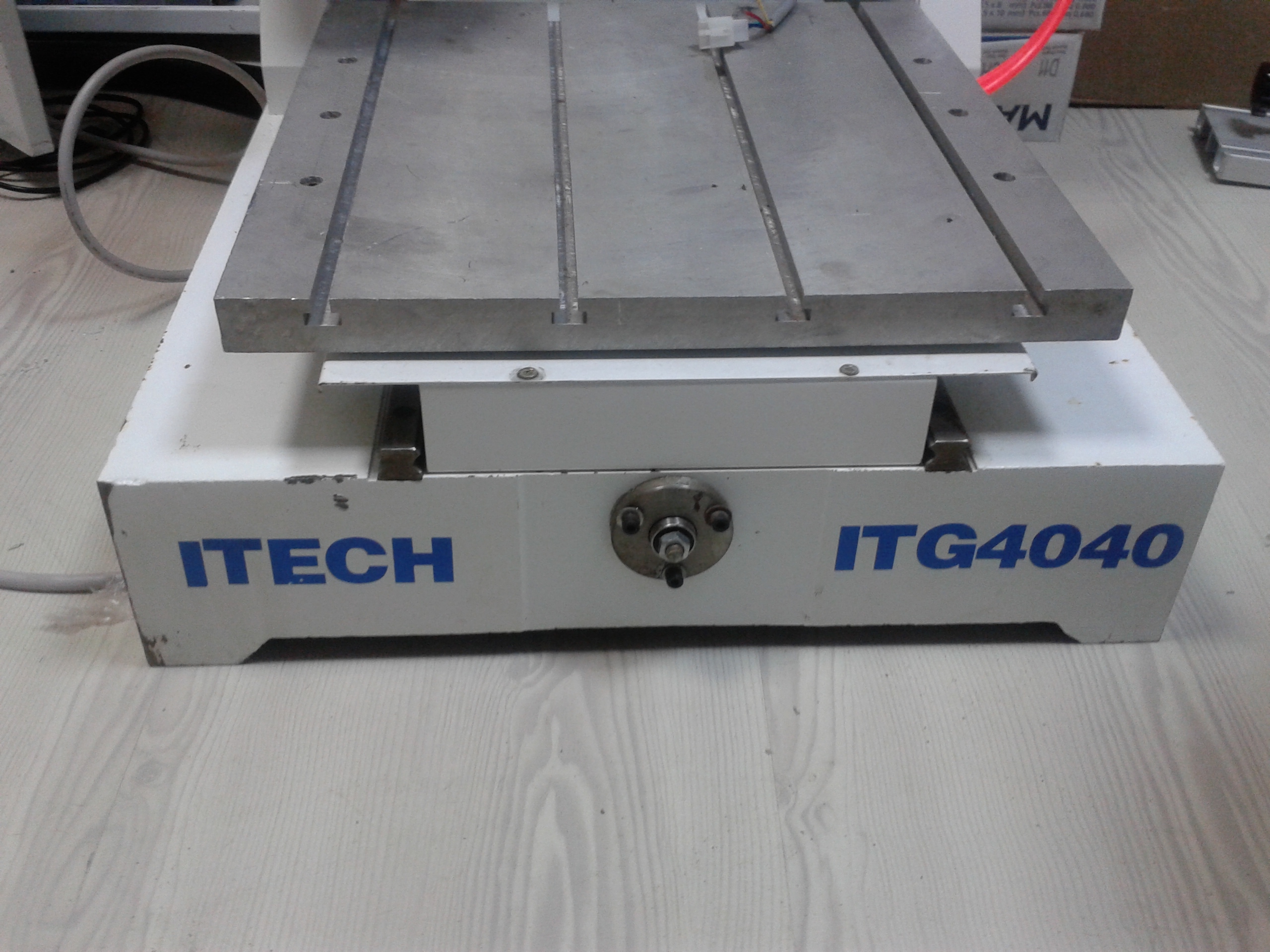

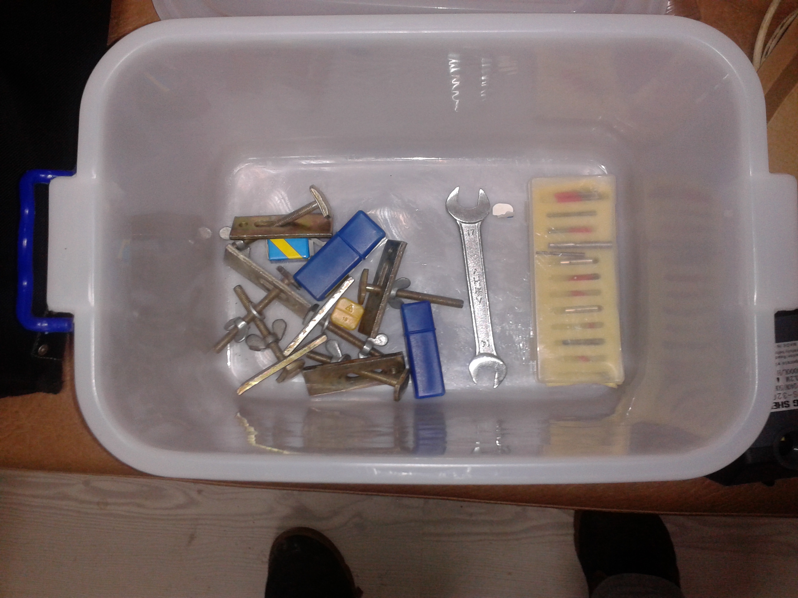

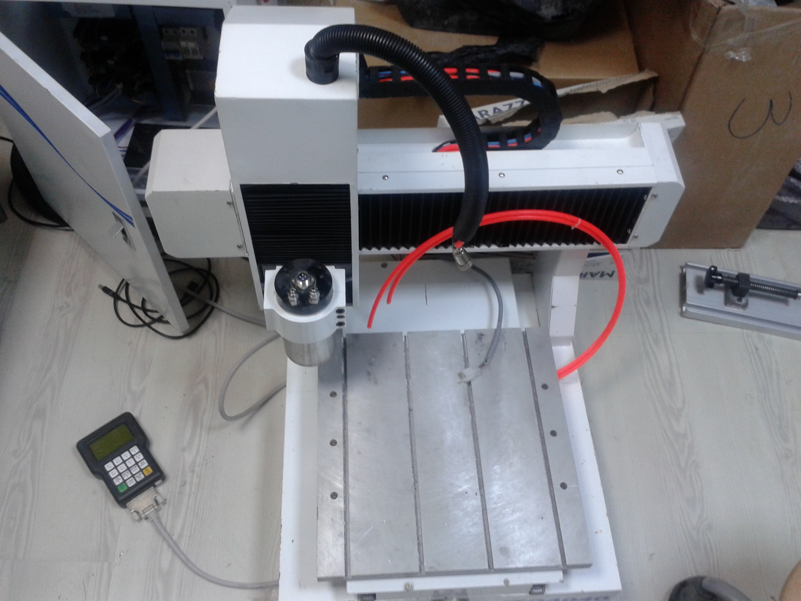

Приплыл китаец, якобы 4 оси. В комплекте нет практически ничего, даже кнопки измерения инструмента, всего 3 контроллера шагового движка, питание, думаю, точно всего на 3 оси. Кое где ржавчина на ШВП. Зато мощная рама, стальная. Теперь надо его доукомплектовать, создать 4-ю, а лучше сразу и 5-ю оси под стоматологический материалл, научить грызть стоматологический расходник и всперед.
2013-06-22 15.17.07.jpg (3708 просмотров) <a class='original' href='./download/file.php?id=15660&mode=view' target=_blank>Загрузить оригинал (1.51 МБ)</a>
2013-06-22 15.17.17.jpg (3708 просмотров) <a class='original' href='./download/file.php?id=15661&mode=view' target=_blank>Загрузить оригинал (1.52 МБ)</a>
2013-06-22 16.00.07.jpg (3708 просмотров) <a class='original' href='./download/file.php?id=15662&mode=view' target=_blank>Загрузить оригинал (1.66 МБ)</a>
Это 4-я ось. Я чуть не охренел. (3708 просмотров) <a class='original' href='./download/file.php?id=15663&mode=view' target=_blank>Загрузить оригинал (1.56 МБ)</a>

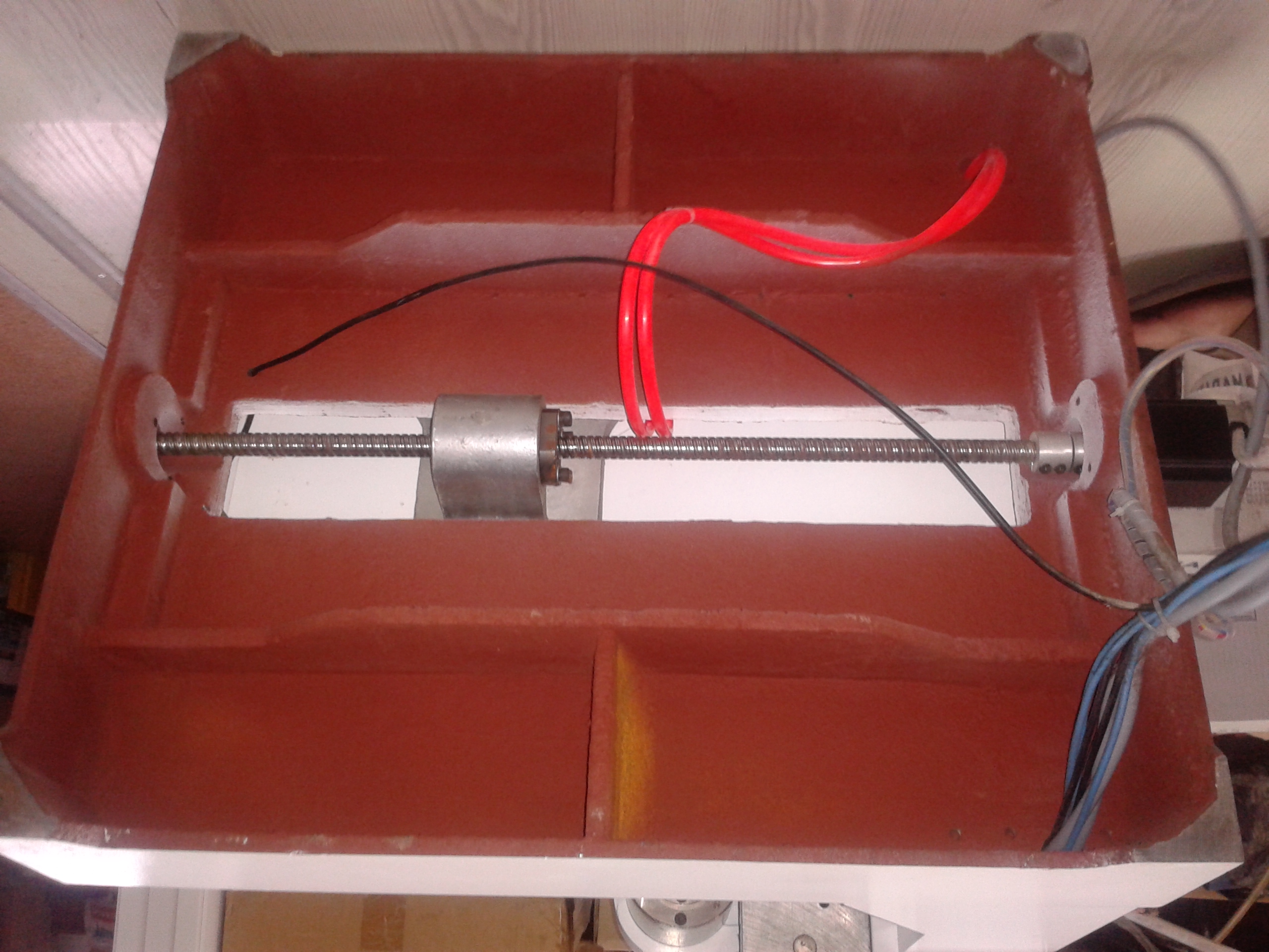

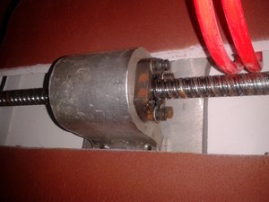

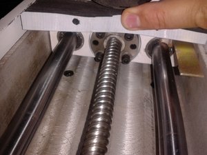

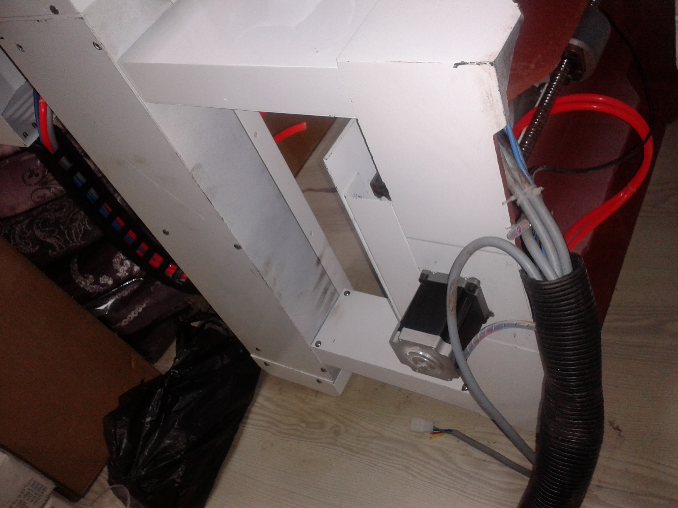

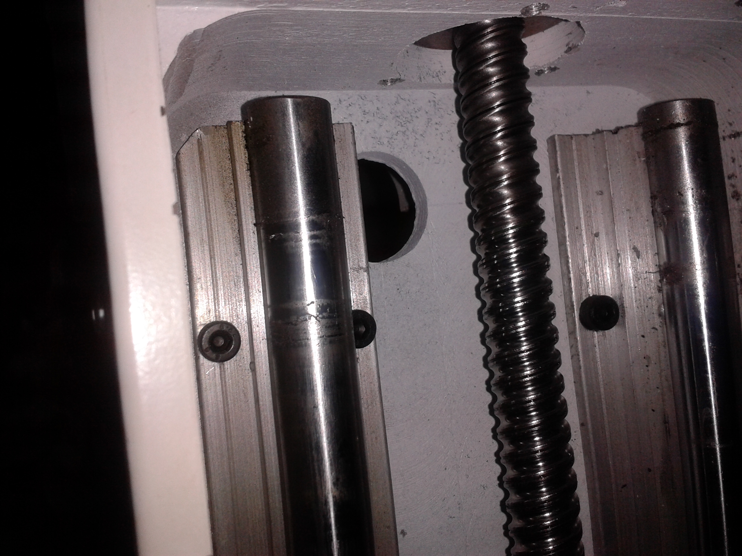

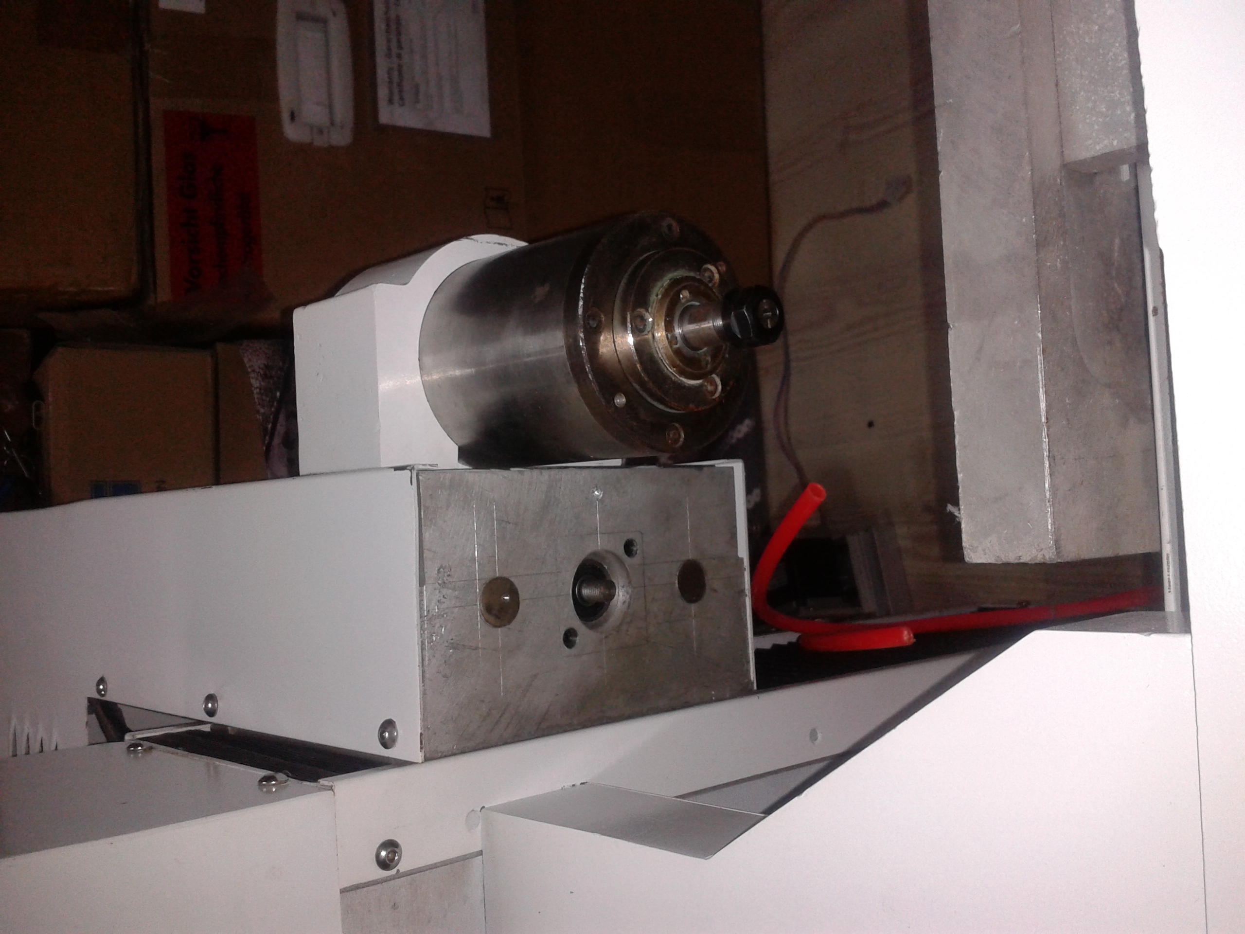

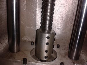

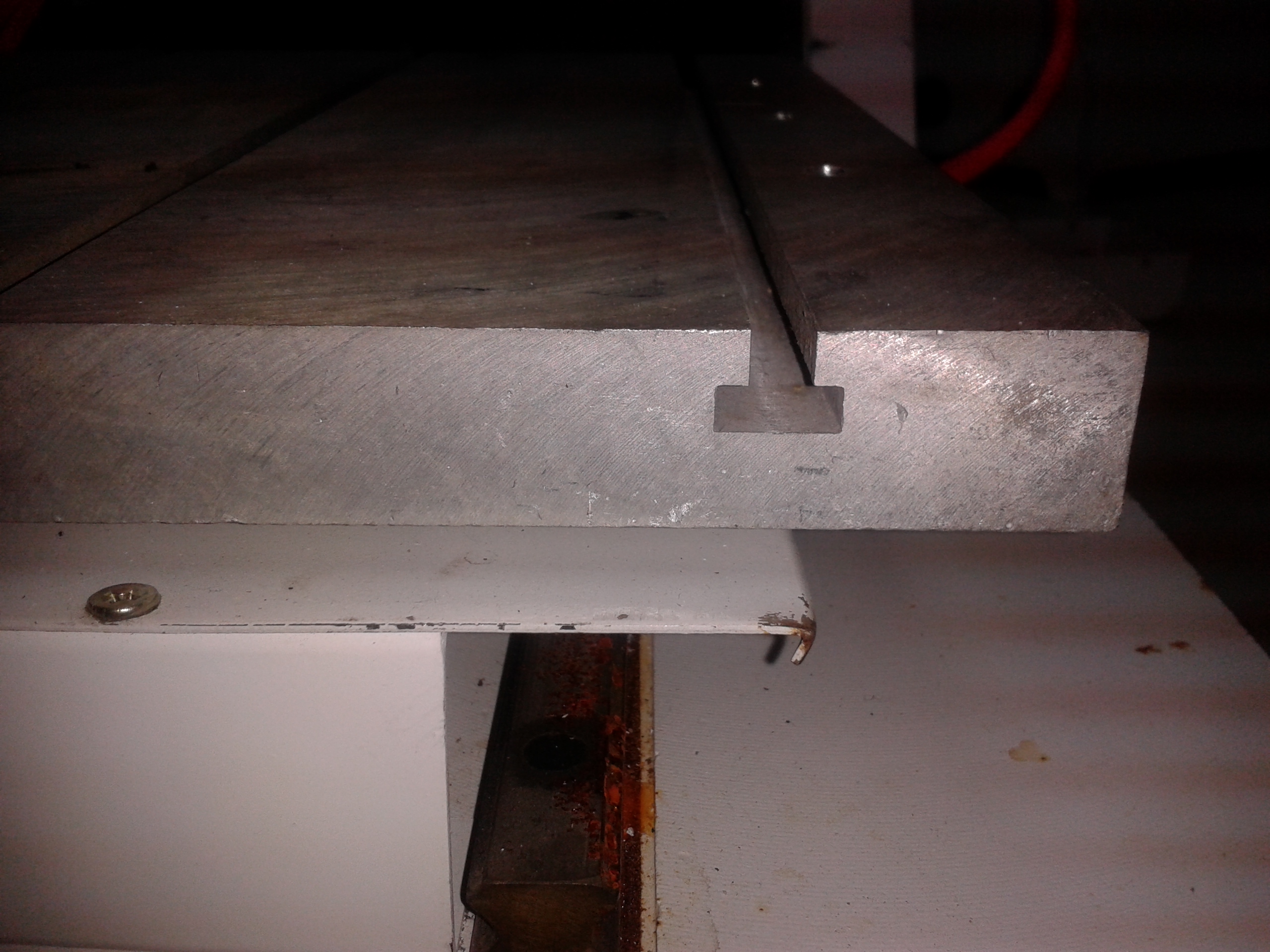

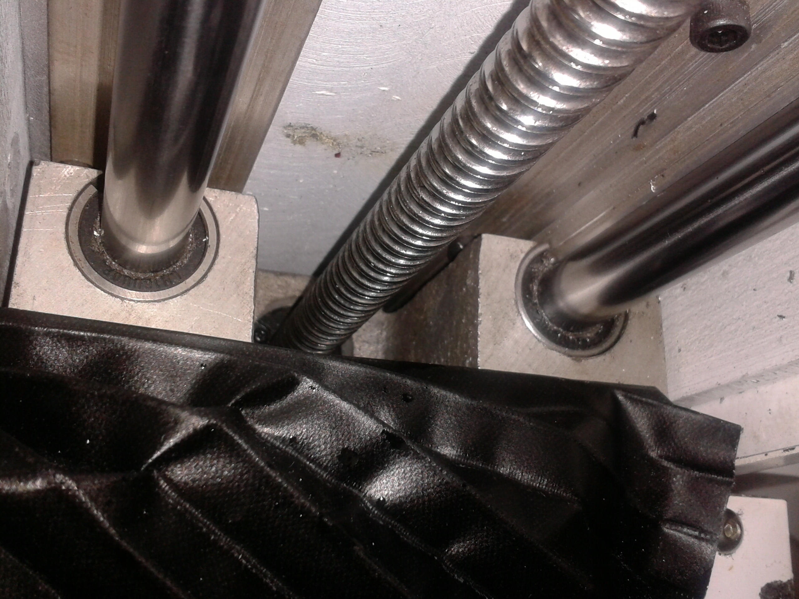

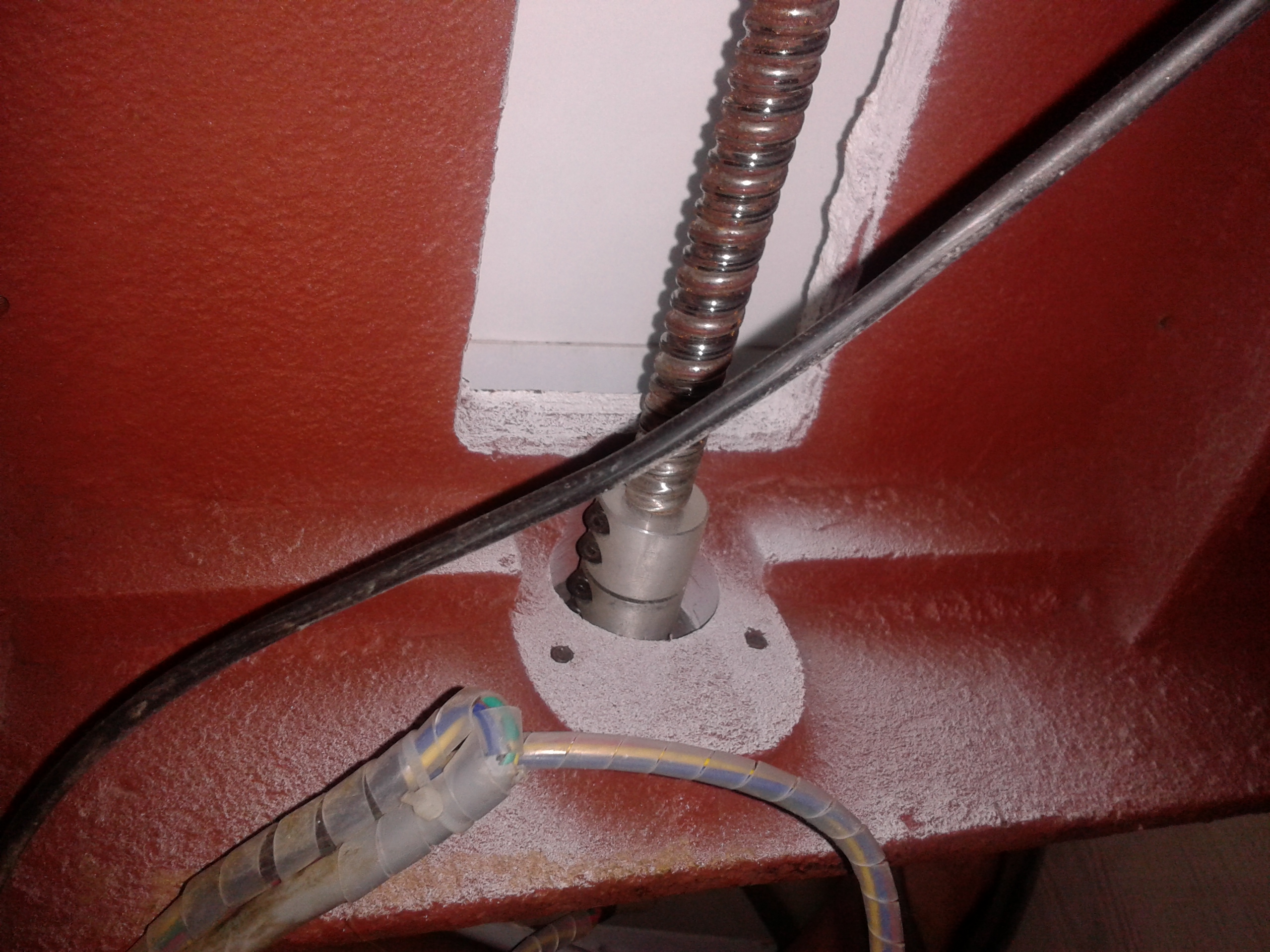

Теперь внутренности. Кое что обрадовато сильно, например как все железно с рамой.
Снизу. (3704 просмотра) <a class='original' href='./download/file.php?id=15664&mode=view' target=_blank>Загрузить оригинал (1.41 МБ)</a>
Снизу.
Узлы, видна ржавчина. (3704 просмотра) <a class='original' href='./download/file.php?id=15665&mode=view' target=_blank>Загрузить оригинал (1.7 МБ)</a>
2013-06-22 15.44.58.jpg (3704 просмотра) <a class='original' href='./download/file.php?id=15666&mode=view' target=_blank>Загрузить оригинал (1.77 МБ)</a>

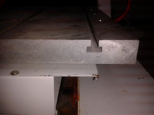

Тут тоже ржавчина на направляющих. (3704 просмотра) <a class='original' href='./download/file.php?id=15667&mode=view' target=_blank>Загрузить оригинал (1.48 МБ)</a>

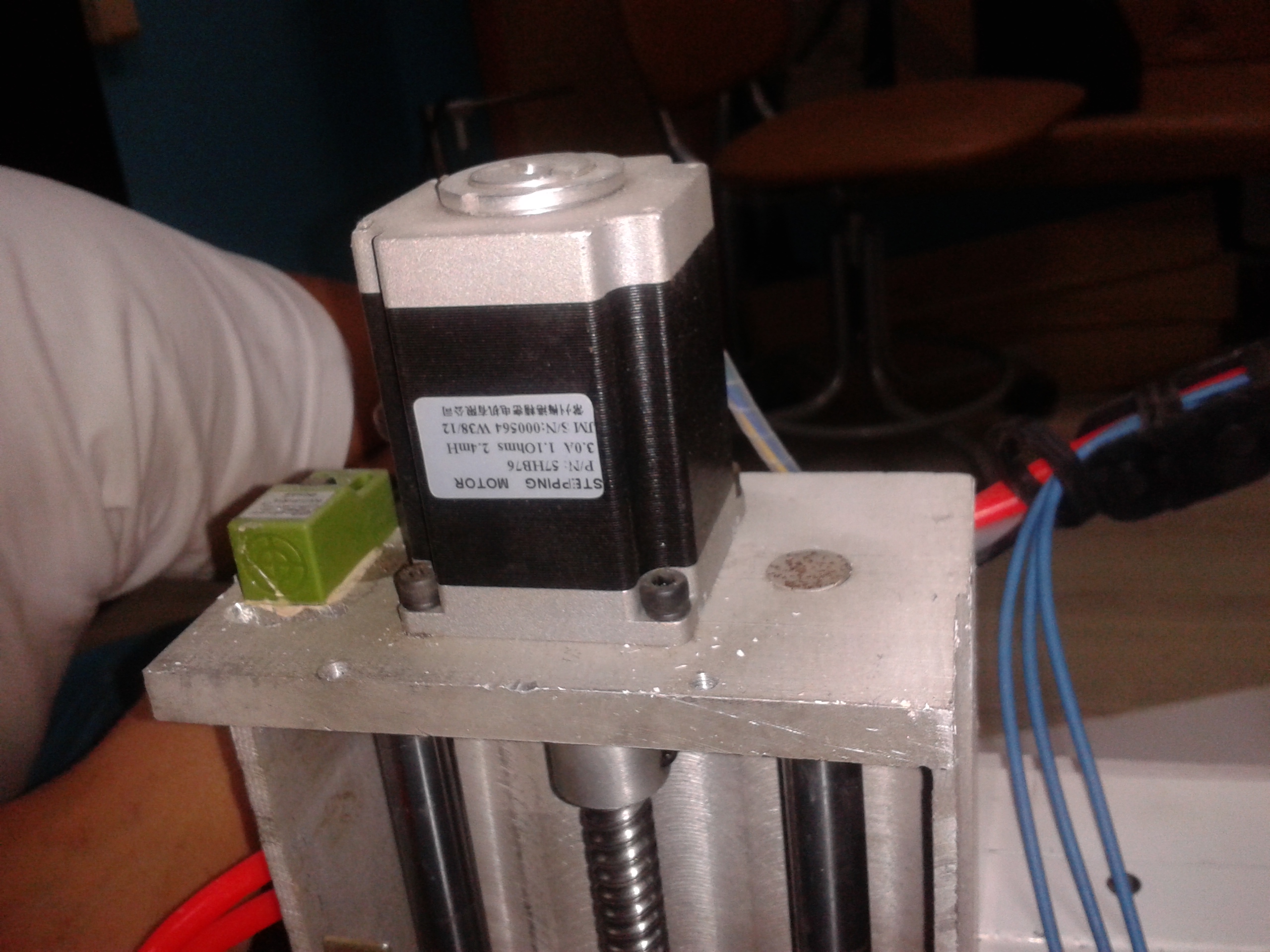

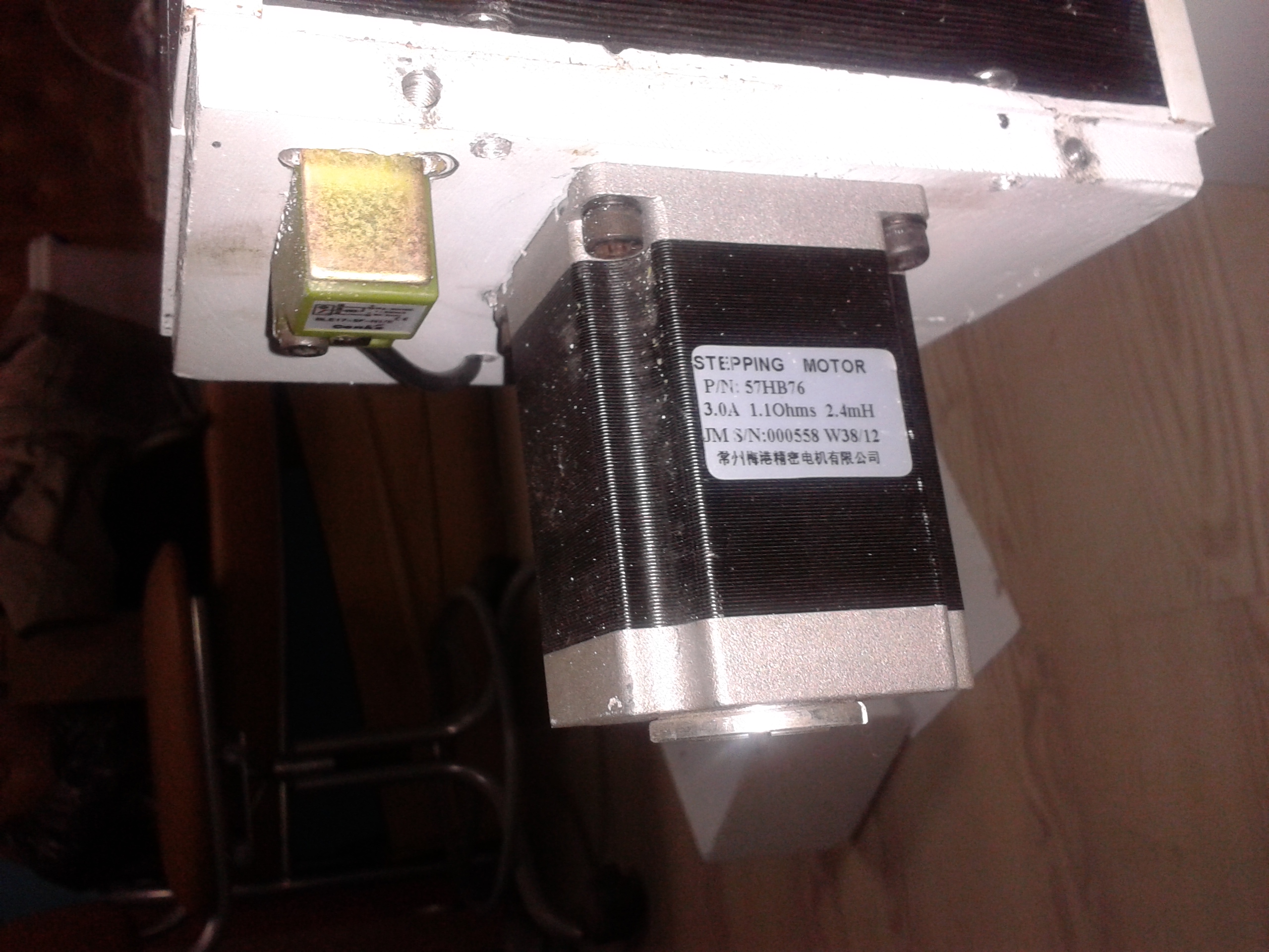

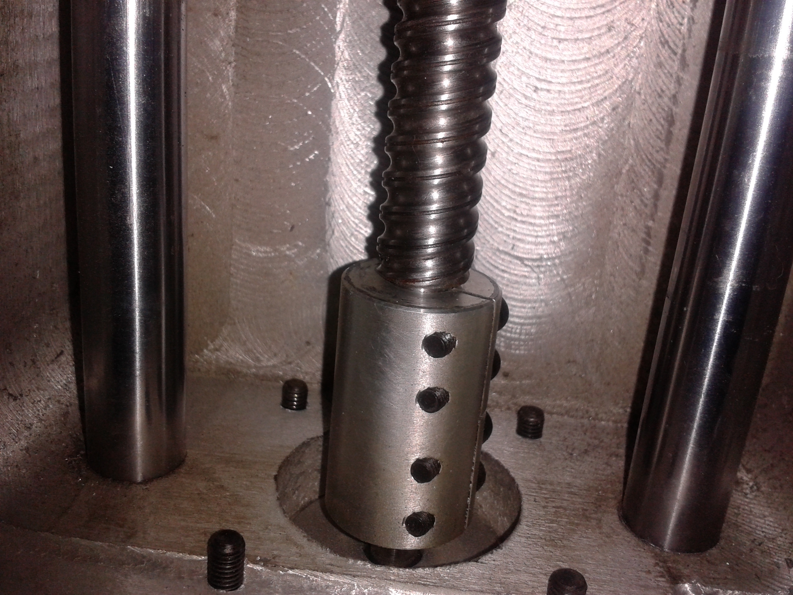

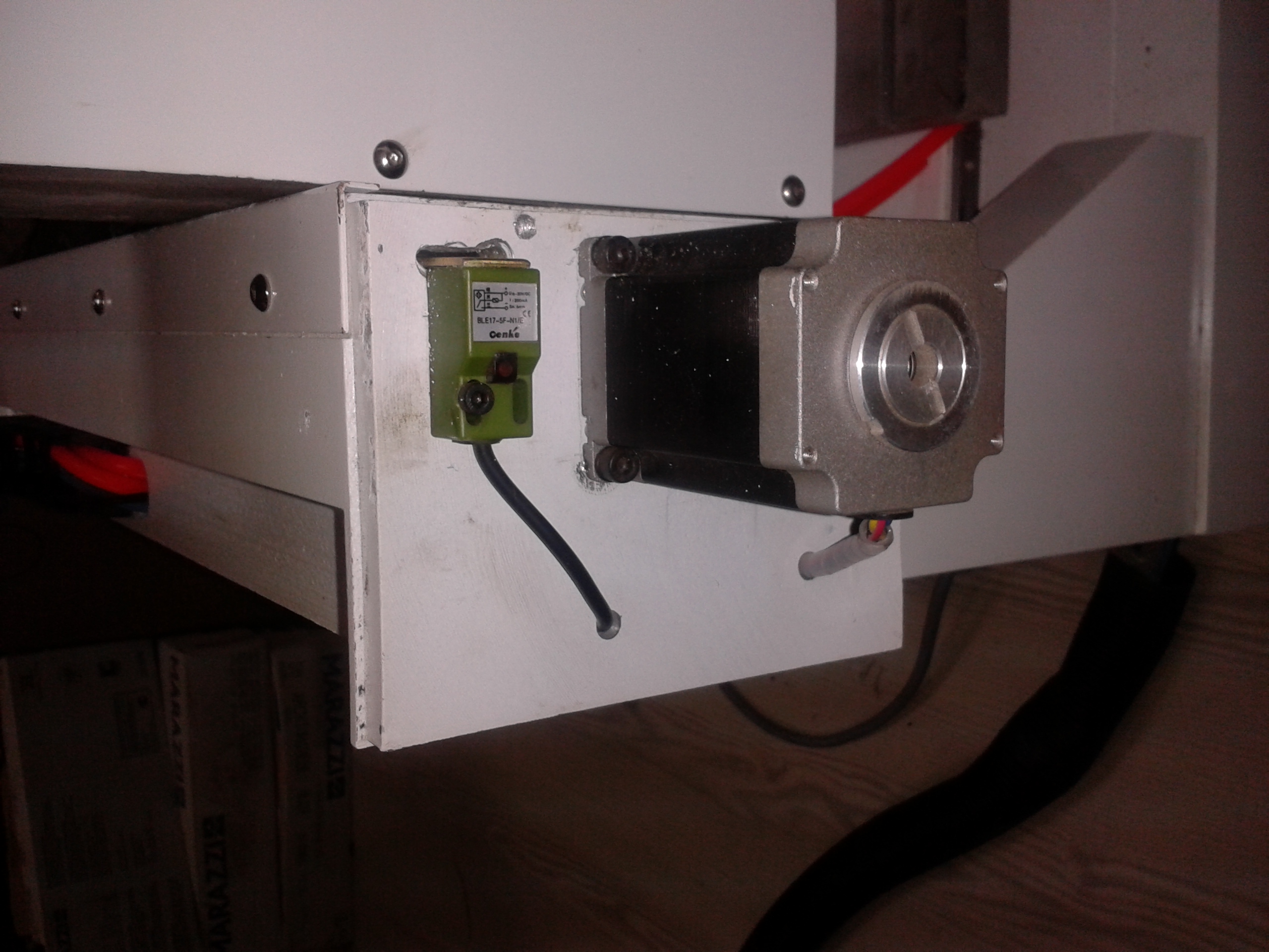

Моторчики и концевики, кажись магнитные.
2013-06-22 15.57.34.jpg (3699 просмотров) <a class='original' href='./download/file.php?id=15674&mode=view' target=_blank>Загрузить оригинал (1.33 МБ)</a>
2013-06-22 15.45.28.jpg (3699 просмотров) <a class='original' href='./download/file.php?id=15675&mode=view' target=_blank>Загрузить оригинал (1.45 МБ)</a>
2013-06-22 15.57.48.jpg (3699 просмотров) <a class='original' href='./download/file.php?id=15676&mode=view' target=_blank>Загрузить оригинал (1.46 МБ)</a>
2013-06-22 16.13.13.jpg (3699 просмотров) <a class='original' href='./download/file.php?id=15677&mode=view' target=_blank>Загрузить оригинал (1.4 МБ)</a>

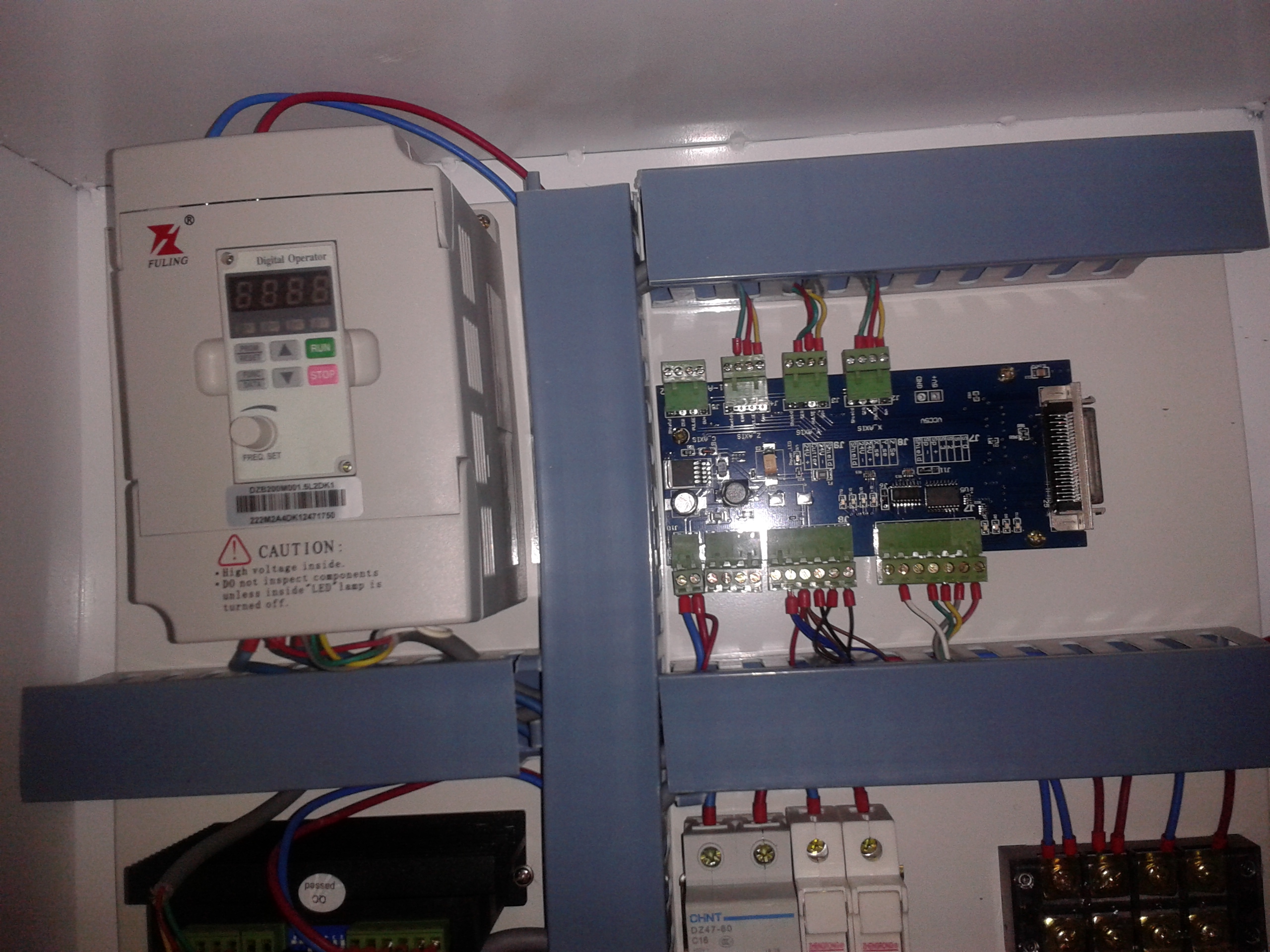

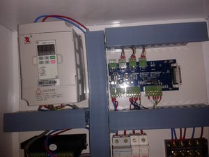

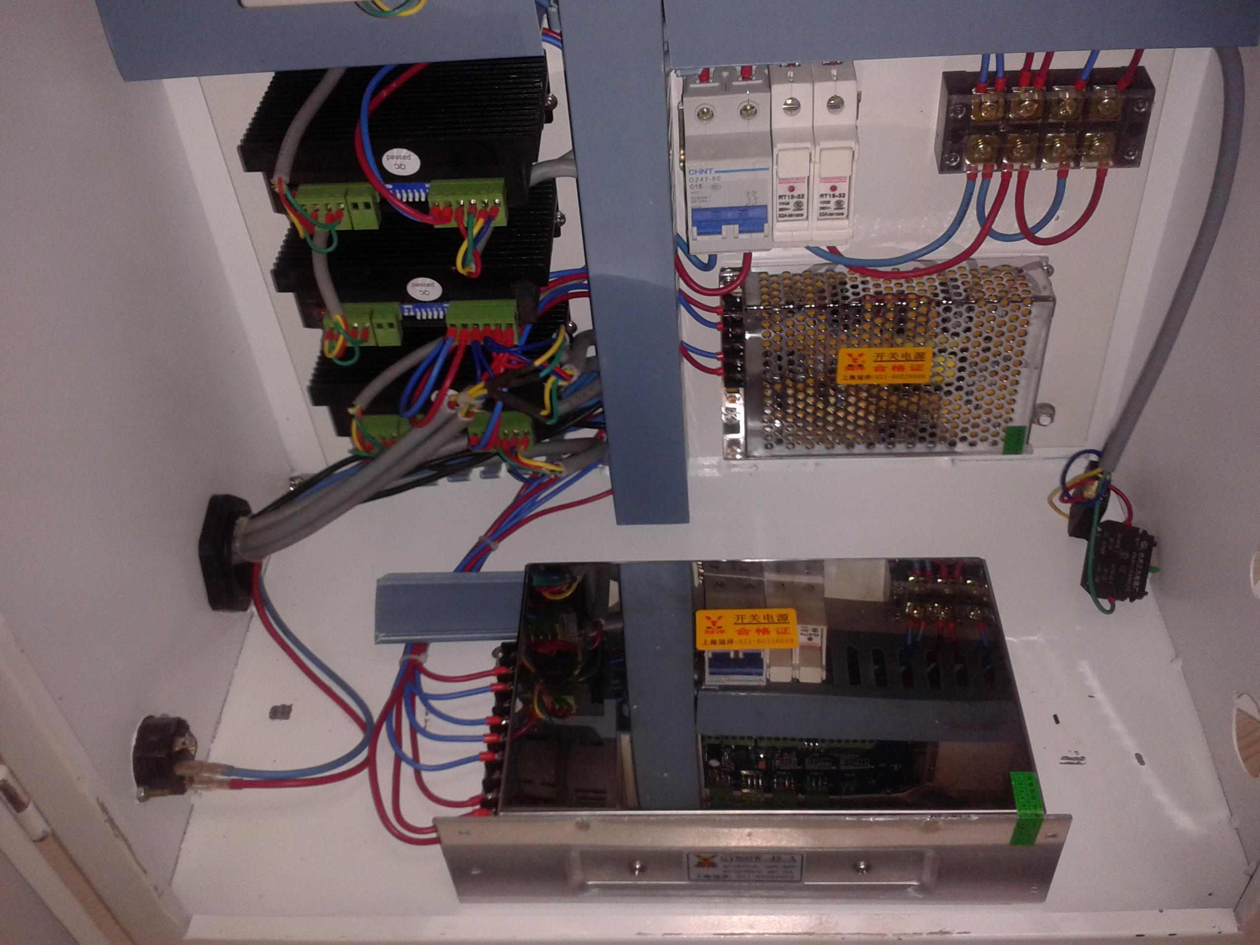

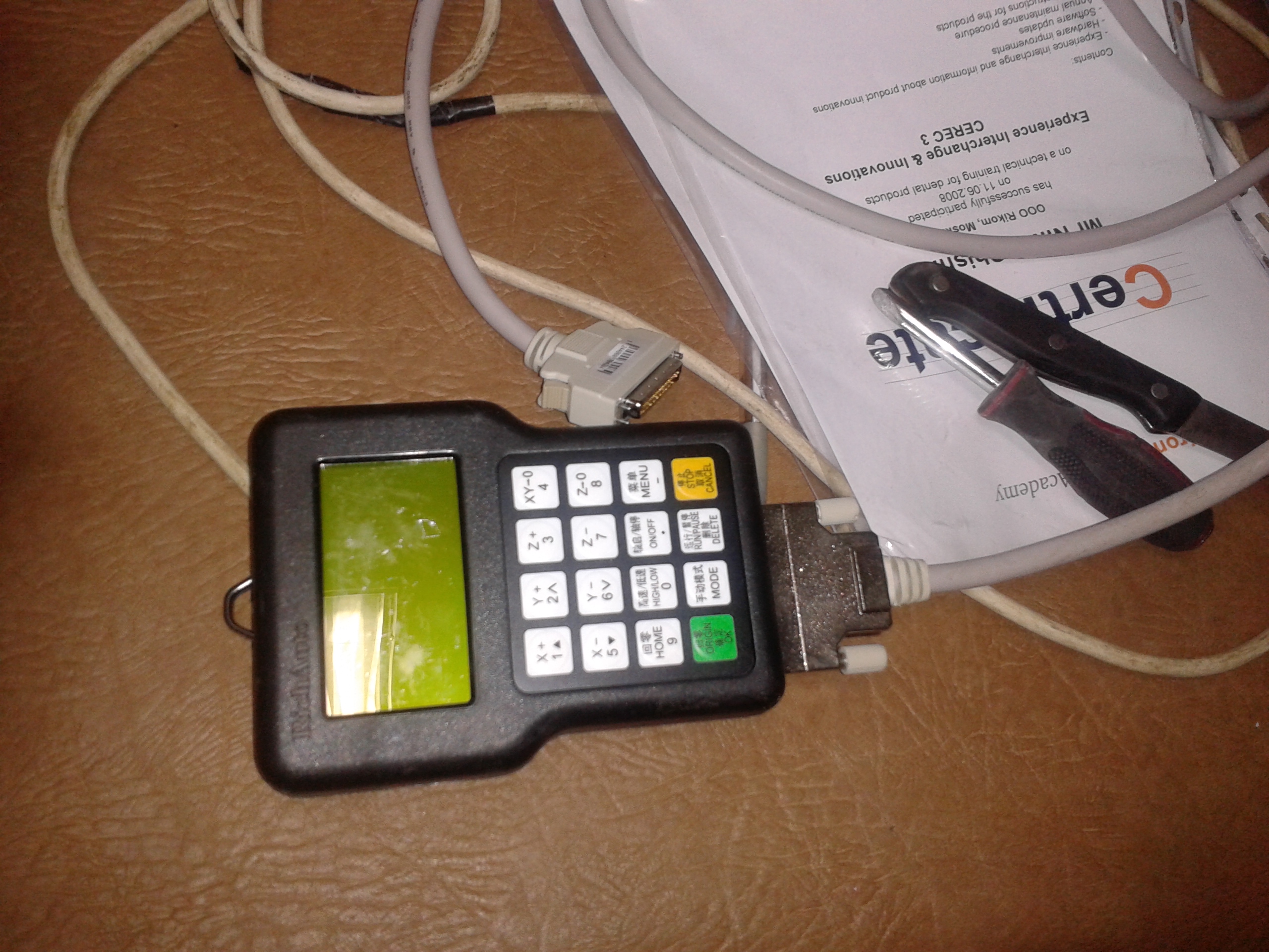

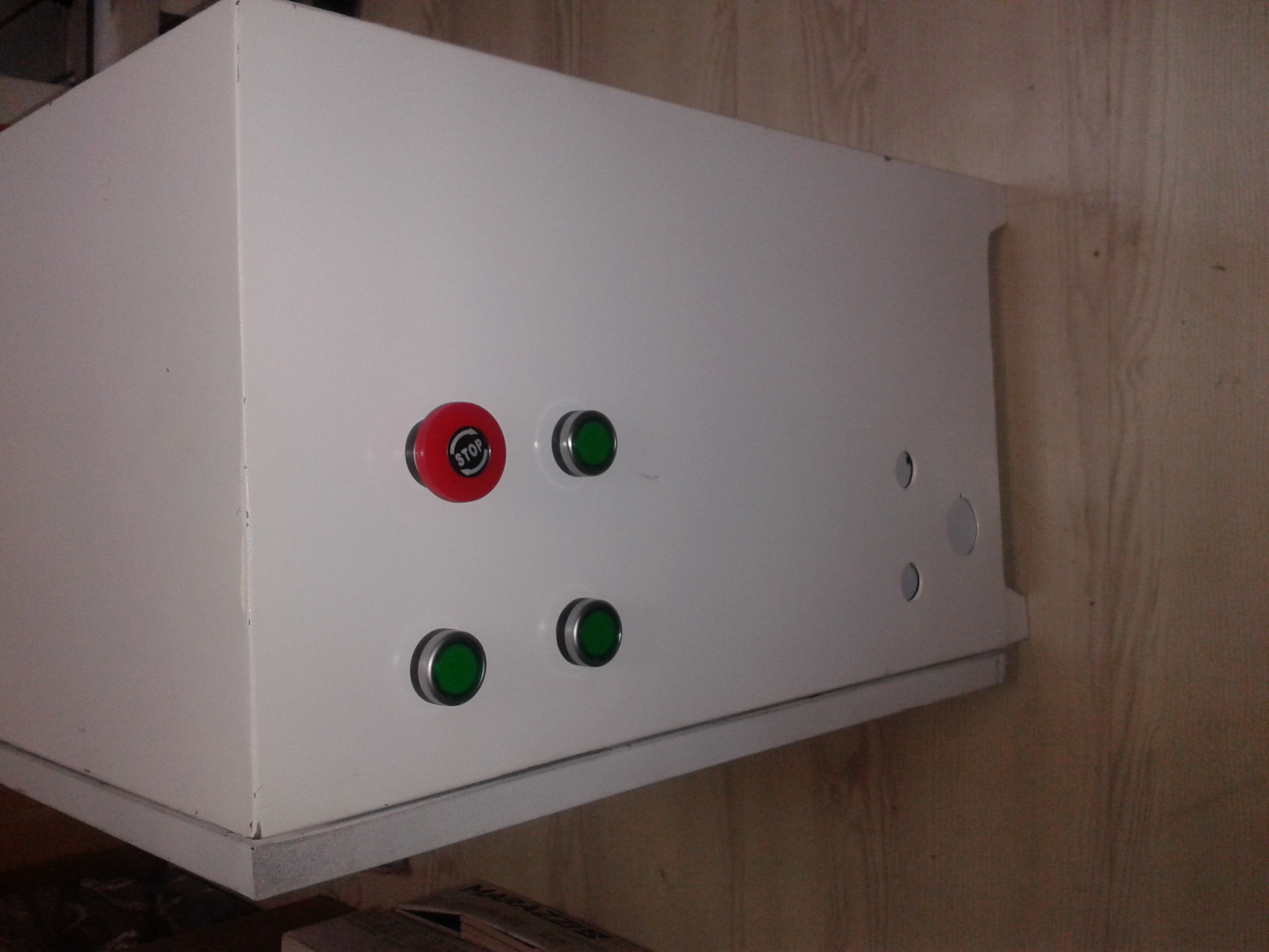

Ну и электроника.
2013-06-22 15.59.26.jpg (3699 просмотров) <a class='original' href='./download/file.php?id=15678&mode=view' target=_blank>Загрузить оригинал (1.35 МБ)</a>
2013-06-22 16.00.07.jpg (3699 просмотров) <a class='original' href='./download/file.php?id=15679&mode=view' target=_blank>Загрузить оригинал (1.66 МБ)</a>
2013-06-22 16.00.19.jpg (3699 просмотров) <a class='original' href='./download/file.php?id=15680&mode=view' target=_blank>Загрузить оригинал (1.68 МБ)</a>
Управление лежит на доке с упрминанием раскрученного стоматологическкого станка Cerec. (3699 просмотров) <a class='original' href='./download/file.php?id=15681&mode=view' target=_blank>Загрузить оригинал (1.71 МБ)</a>

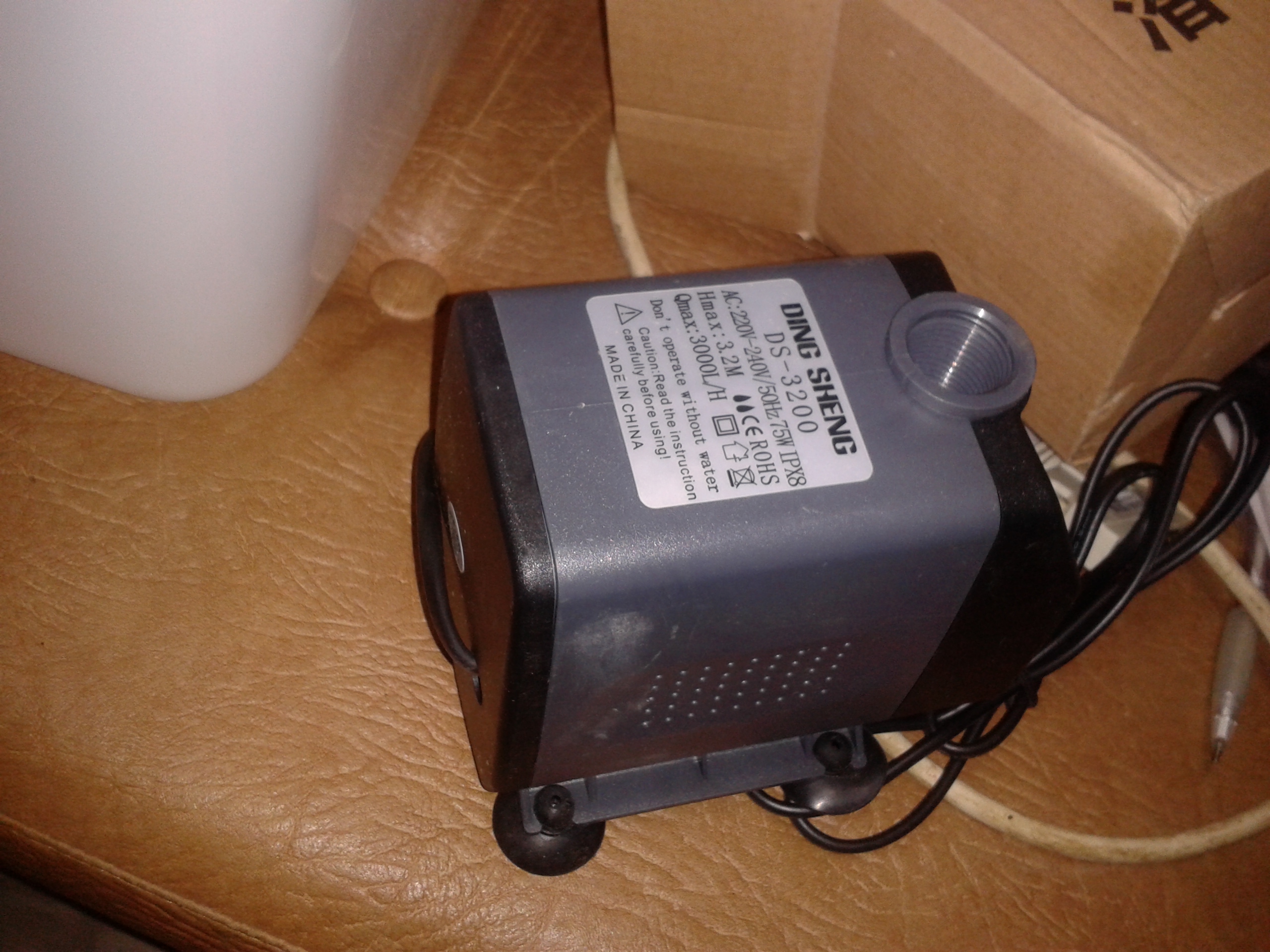

Ну и все остальное.
2013-06-22 16.02.43.jpg (3697 просмотров) <a class='original' href='./download/file.php?id=15682&mode=view' target=_blank>Загрузить оригинал (1.5 МБ)</a>
2013-06-22 16.02.53.jpg (3697 просмотров) <a class='original' href='./download/file.php?id=15683&mode=view' target=_blank>Загрузить оригинал (1.59 МБ)</a>

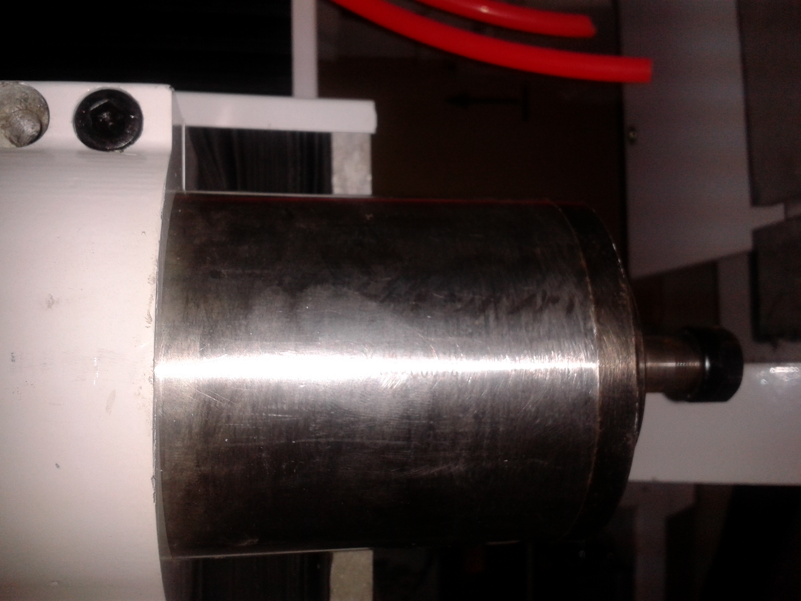

Теперь вопросы:
1. Что делать со ржавчиной, сильно ли это страшно?
2. Что за движки и контроллеры.
3. Можно ли под эти контроллеры нормальные движки купить, если эти косячные?
4. Как проверять перпендикулярность осей и как точно танок по направляющим ездит?
Чуть позже свой калибровочный струмент кину.

Да, забыл. Чем его лучше управлять, особливо в 5 осях?
Сообщения: 34042
Re: Приплил китаец.
Zirkonmill писал(а):4. Как проверять перпендикулярность осей и как точно танок по направляющим ездит?
Ложишь угольник нужного тебе класса и обкатываешь индикатором зажатый в шпиндель
Zirkonmill писал(а):Управление лежит на доке с упрминанием раскрученного стоматологическкого станка Cerec.
DSP пульт
Zirkonmill писал(а):Это 4-я ось. Я чуть не охренел.
а ты хотел чтоб еще волновой редуктор положили :hehehe:

aftaev писал(а):индикатором зажатый в шпиндель
У меня магнитный есть, и пины для проверки осевого биения шпинделя и оси Z. А вот с Х и У я не понял. Прямо на станину ложить? И как дальше?
