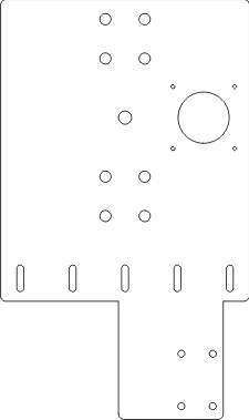

Re: Первый ЧПУ 1400х900 по Дереву, цена, сборка, хоббийный
Добавлено: 03 апр 2021, 23:58
DM_KARDMASTER
Нарисовал немного частей проекта
проект.jpg (2371 просмотр) <a class='original' href='./download/file.php?id=194186&mode=view' target=_blank>Загрузить оригинал (242 КБ)</a>
Рельсы только нужны для точной прорисовки отверстии(под них), пока не знаю когда придут! В понедельник позвоню узнаю))
Добавлено: 04 апр 2021, 00:04
DM_KARDMASTER
Если кому не понятно извиняйте, для себя делаю! Мне все ясно))
Осталась ось Z и мелочевка: ножки, упоры, под датчики и т.д.
Re: Первый ЧПУ 1400х900? по Дереву, цена, сборка, хоббийный
Добавлено: 04 апр 2021, 00:34
DM_KARDMASTER
Забыл под ШД сделать(добавил)
Добавлено: 04 апр 2021, 13:43
Bioraptor
DM_KARDMASTER писал(а): ↑03 апр 2021, 23:58 Нарисовал немного частей проекта
А размеры где?
