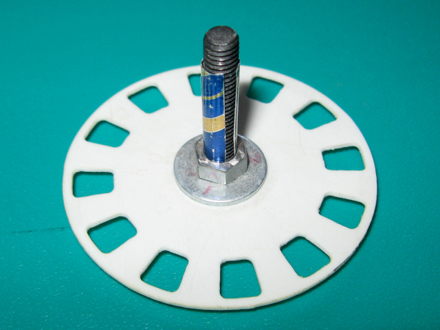

Фреза 17мм, материал 16мм, куда ж еще короче?) Материал крепится с помощью прижимных пластин.
4-ку сверло я допустим найду, а как с другими размерами быть? У меня цанги только 3.175 и 4мм.
Мощных фрез у меня сейчас нет, максимум кукуруза и однозаходная компрессионка 3.175. На днях хочу заказать 4мм фрезы.

kfmut писал(а): Вы его до 15тыс крутите? А рабочую подачу какую ставили?
Обороты не знаю, т.к. регулирую в ручную. У движка заявлено 12000 на 12в, соответственно должно быть 24000 на 24в. Ручка на потенциометре больше 50%, думаю примерно 15000 и есть. Хочу лазерный тахометр купить, что б точно знать, сколько движок выдает.
Подачу 800 и 200мм/мин ставил.

Обороты хорошо бы уточнить, потому что если подача на зуб окажется маленькая из-за слишком высоких оборотов, то фрезу будет просто отжимать от заготовки, в размер при всём желании не получится попасть :wik: Так-то тахометр можно собрать из китайской ардуины-нано, оптического концевика(самодельного https://reprap.org/wiki/OptoEndstop_2.1 или готового https://www.elecrow.com/opto-endstop-sw ... -1349.html ) и диска на болте зажимаемого в цангу патрона:
IMG_0003dsc.JPG (1446 просмотров) <a class='original' href='./download/file.php?id=193993&mode=view' target=_blank>Загрузить оригинал (99.23 КБ)</a>
Для 15тыс и такого диаметра фрезы подачу меньше 0.04-0.05мм на зуб ставить не стоит, это 1300-1600мм/мин. На чистовом проходе уменьшать не подачу, а глубину фрезерования, до 2/3 или 1/2 от черновых проходов, ширина фрезерования не меньше 1/3 диаметра фрезы. Ну и калибровку осей проверить ещё разок.

Urshurark писал(а): У движка заявлено 12000 на 12в, соответственно должно быть 24000 на 24в
Очень сомнительно. Слишком много.
Проще всего взять какой-нибудь оптический датчик на отражение (можно из мышки диод и транзистор выпаять, наклеить на патрон кусок черной изоленты и покрутить например от 12в. Померять тестером с частотомером,
Или через звуковуху на компе.
Посчитать обороты на вольт и прикинуть сколько при 24 получиться. Там обороты практически линейно ростут.
