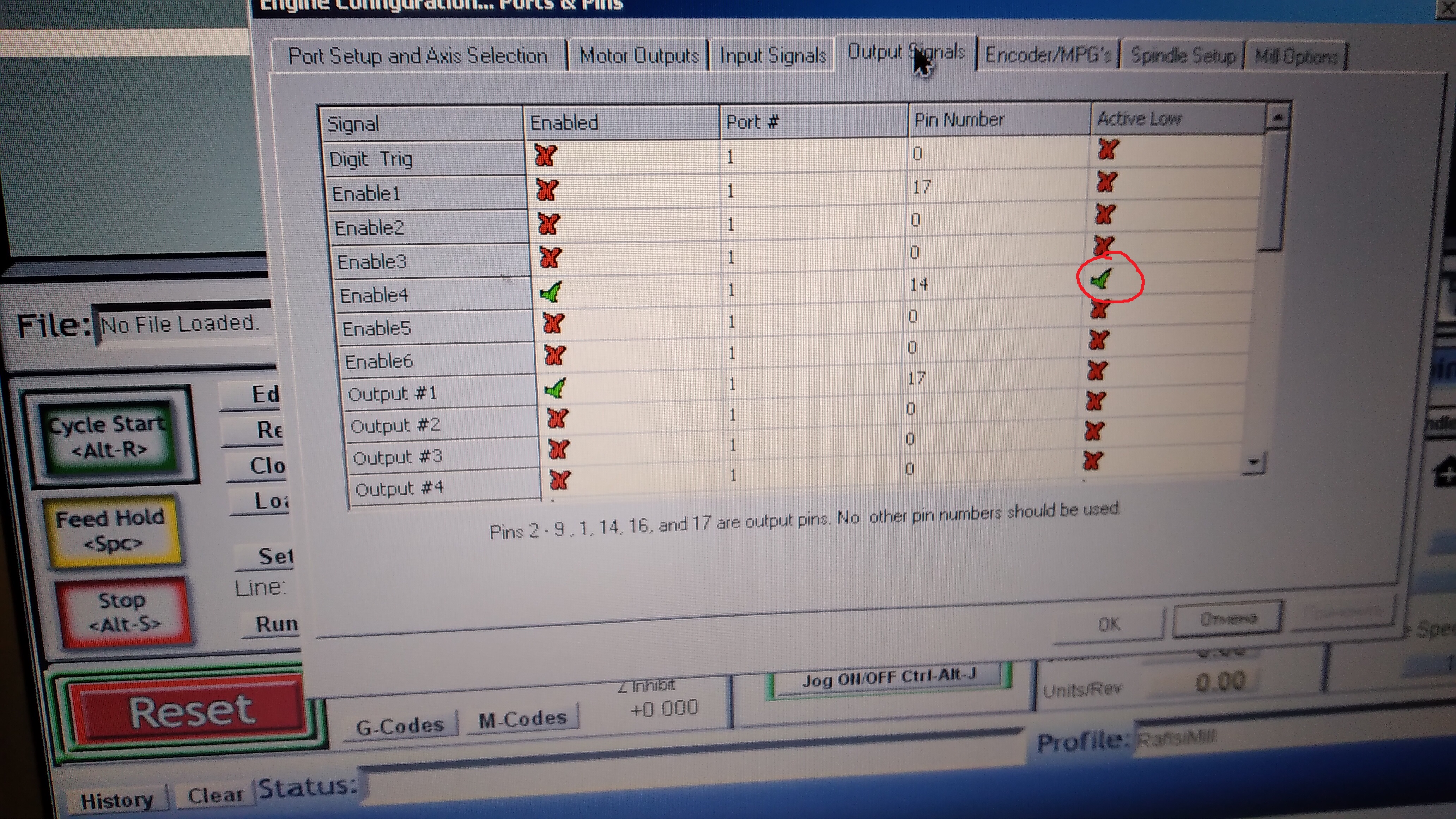

Помогите с подключением.

Bioraptor писал(а): 11 мар 2021, 22:04 сколько моторов у вас на оси Х
2 (X+B)
Bioraptor
Сообщения: 448
Репутация: 68
Настоящее имя: Дима
Re: Помогите с подключением.
Сообщение Bioraptor »
Это он из за мотора Б и останавливается у вас в настройках пин 17 на шпиндель и на мотор завязан.
Попробуйте вообще напротив шпиндель в настройках 0ли прописать, там где пины, ну или вместо Б, А ось использовать.
Rafis34
Сообщения: 15
Зарегистрирован: 11 мар 2021, 14:09
Настоящее имя: Рафис
Сообщение Rafis34 »
Bioraptor писал(а): 11 мар 2021, 22:11 Это он из за мотора Б и останавливается у вас в настройках пин 17 на шпиндель и на мотор завязан.
ось A почему то не получилось у меня подключить ,весь стонок молчал,с осью B всё заработало.

Rafis34 писал(а): 11 мар 2021, 22:14
17 пин из управления шпинделем нужно убирать
Вот это видео стоит посмотреть и настроить так же.
https://www.youtube.com/watch?v=6AdExP9 ... Dz&index=5
Сообщение NikolayUa24 »
Если стоит jumper то работает реле. Если снять то будет работать сигнал Dir по оси В

Сообщение Rafis34 »
Подключил ось А и убрал галочку в прикрепленном изображении.ура ось а зароботала.шпиндель работает,обороты не скачут.осталась маленькая проблема,при нажатии кнопки REF ALL HOME ось а едет не туда.а так станок работает как нодо.
Спасибо огромное за новодки и участие!))))

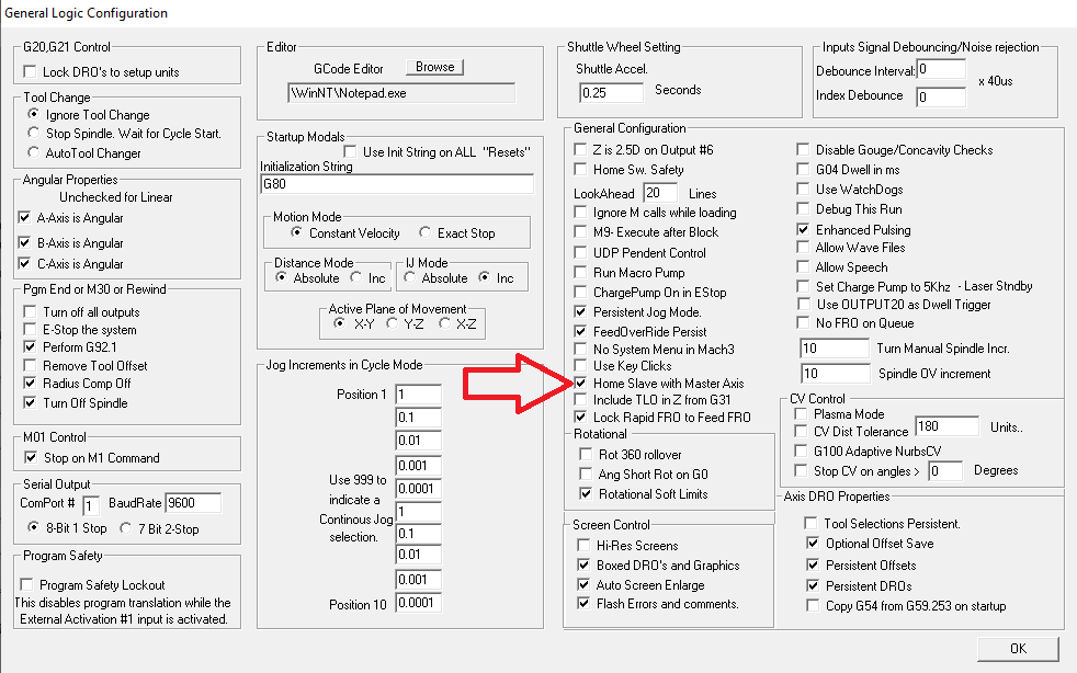

Bioraptor
Сообщения: 448
Репутация: 68
Настоящее имя: Дима
Rafis34 писал(а): 11 мар 2021, 23:38 при нажатии кнопки REF ALL HOME ось а едет не туда
Вот настройка которая за это отвечает
Home slave.png (1224 просмотра) <a class='original' href='./download/file.php?id=193398&mode=view' target=_blank>Загрузить оригинал (48.47 КБ)</a>

Спасибо помогло,только появилась другая проблема,портал сейчас находется в перекошеном состоянии,первая ось X доезжает до коцевика,ось А тоже останавлевается не доехав до места назначения.
Bioraptor
Сообщения: 448
Репутация: 68
Настоящее имя: Дима
Rafis34 писал(а): 12 мар 2021, 05:35
Bioraptor писал(а): 12 мар 2021, 02:05
Ровняй в ручную.
