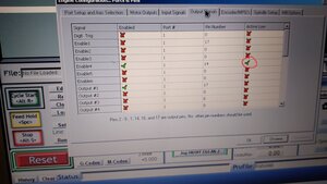

Bioraptor писал(а): 11 мар 2021, 22:04 сколько моторов у вас на оси Х
2 (X+B)

Это он из за мотора Б и останавливается у вас в настройках пин 17 на шпиндель и на мотор завязан.
Попробуйте вообще напротив шпиндель в настройках 0ли прописать, там где пины, ну или вместо Б, А ось использовать.

Bioraptor писал(а): 11 мар 2021, 22:11 Это он из за мотора Б и останавливается у вас в настройках пин 17 на шпиндель и на мотор завязан.
ось A почему то не получилось у меня подключить ,весь стонок молчал,с осью B всё заработало.

17 пин из управления шпинделем нужно убирать
Вот это видео стоит посмотреть и настроить так же.

Если стоит jumper то работает реле. Если снять то будет работать сигнал Dir по оси В

Подключил ось А и убрал галочку в прикрепленном изображении.ура ось а зароботала.шпиндель работает,обороты не скачут.осталась маленькая проблема,при нажатии кнопки REF ALL HOME ось а едет не туда.а так станок работает как нодо.
Спасибо огромное за новодки и участие!))))

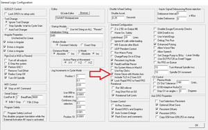

Rafis34 писал(а): 11 мар 2021, 23:38 при нажатии кнопки REF ALL HOME ось а едет не туда
Вот настройка которая за это отвечает
Home slave.png (1237 просмотров) <a class='original' href='./download/file.php?id=193398&mode=view' target=_blank>Загрузить оригинал (48.47 КБ)</a>

Bioraptor писал(а): 12 мар 2021, 02:05
Спасибо помогло,только появилась другая проблема,портал сейчас находется в перекошеном состоянии,первая ось X доезжает до коцевика,ось А тоже останавлевается не доехав до места назначения.
