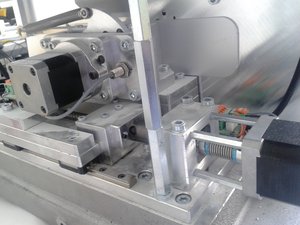

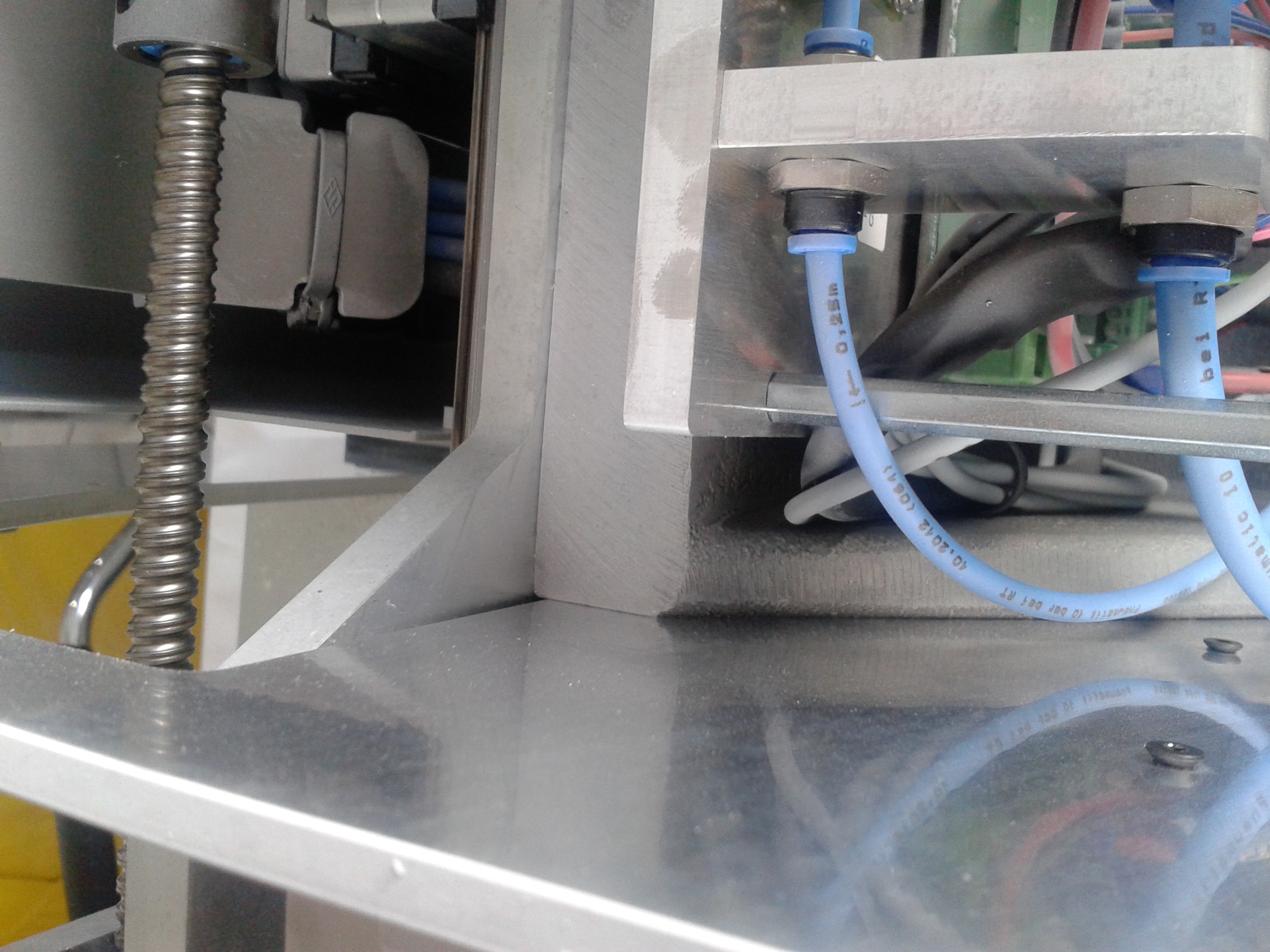

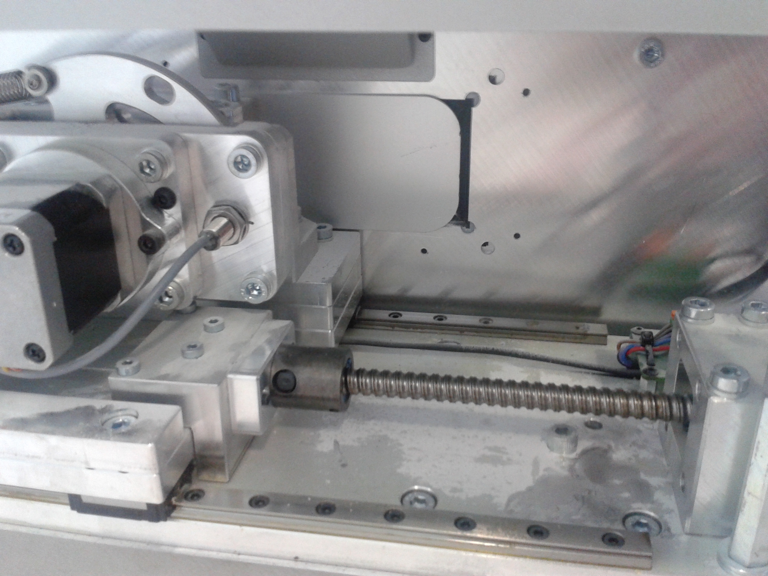

Zirkonmill писал(а): При близком рассмотрении они очень хорошего качества.
при далеком рассмотрении:
ШВП катанные(не шлифованные), нет канавок, пластиковые пробки на гайках.
На рельсах почему то нет заглушек на болтах

Приближение:
2013-06-07 14.51.17.jpg (7343 просмотра) <a class='original' href='./download/file.php?id=15346&sid=b4f353fb3791ed0c171bd8c96a9bb9b3&mode=view' target=_blank>Загрузить оригинал (1.75 МБ)</a>
2013-06-07 14.48.02.jpg (7343 просмотра) <a class='original' href='./download/file.php?id=15347&sid=b4f353fb3791ed0c171bd8c96a9bb9b3&mode=view' target=_blank>Загрузить оригинал (1.71 МБ)</a>
2013-06-07 12.50.55.jpg (7343 просмотра) <a class='original' href='./download/file.php?id=15348&sid=b4f353fb3791ed0c171bd8c96a9bb9b3&mode=view' target=_blank>Загрузить оригинал (1.69 МБ)</a>

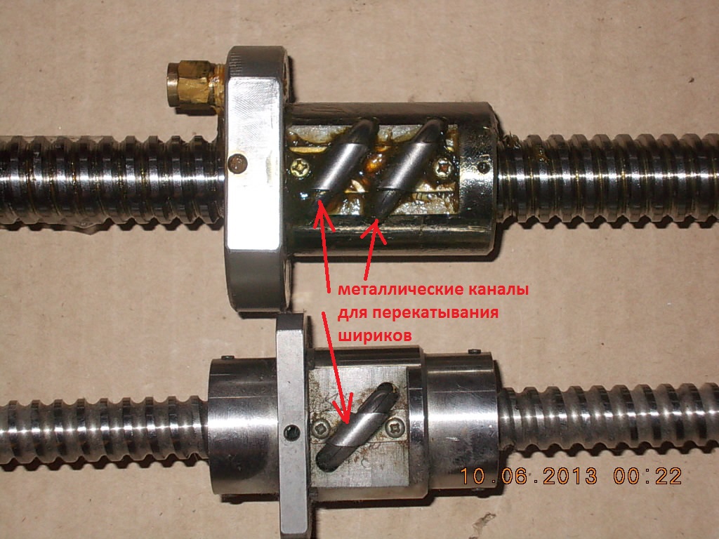

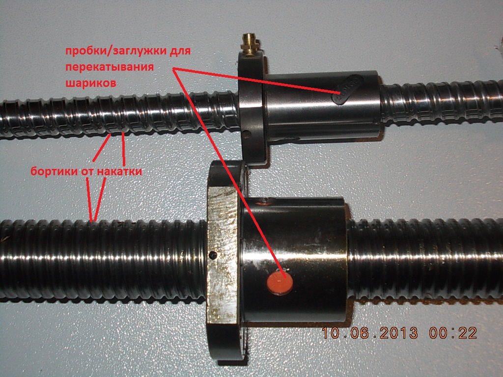

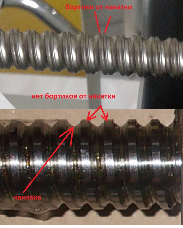

Zirkonmill писал(а):Как это определяется?
фото китайских(катанных) ШВП
DSCN1635.JPG (7330 просмотров) <a class='original' href='./download/file.php?id=15349&sid=b4f353fb3791ed0c171bd8c96a9bb9b3&mode=view' target=_blank>Загрузить оригинал (308.19 КБ)</a>
Фото NSK ШВП шлифованные
DSCN1636.JPG (7330 просмотров) <a class='original' href='./download/file.php?id=15350&sid=b4f353fb3791ed0c171bd8c96a9bb9b3&mode=view' target=_blank>Загрузить оригинал (280.69 КБ)</a>
Если увеличить твое фото с ШВП сразу видны что ШВП катали. Сверху на фото твои ШВП, снизу мои шлифованные. Кстати эти шлифованные ШВП мне прислали из США, сняли их со станка который делал какие то литьевые формы для медиков :)
Увеличено.jpg (7330 просмотров) <a class='original' href='./download/file.php?id=15351&sid=b4f353fb3791ed0c171bd8c96a9bb9b3&mode=view' target=_blank>Загрузить оригинал (135.33 КБ)</a>

Zirkonmill, на фотках не видно чтоб к ШВП и рельсам смазка подводилась. Правильно понимаю что этого нет?

aftaev писал(а):ШВП катанные(не шлифованные),
Ну и какая разница в точности будет между катанными C7 и скажем шлифованными C3 с учётом того, что максимальный рабочий ход около 100 мм?
Re: 2 станка - 2 решения.

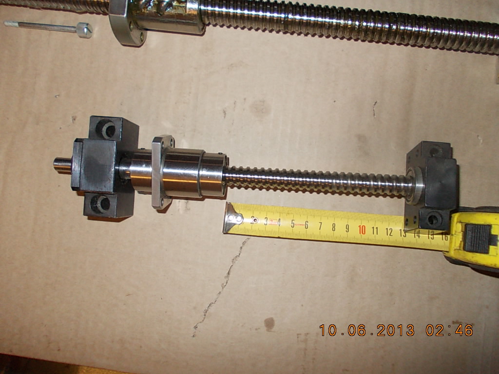

Нет наверно никакой разницы если смотреть только на погрешность винта при ходе 300мм, а на равномерность витков не смотреть :)
NSK выпускает ШВП С3 шлифованные с ходом 125мм.
DSCN1637.JPG (7310 просмотров) <a class='original' href='./download/file.php?id=15352&sid=b4f353fb3791ed0c171bd8c96a9bb9b3&mode=view' target=_blank>Загрузить оригинал (218.98 КБ)</a>
Зачем такие выпускать, если можно поставить С7 :hehehe:
Это ШВП стояло на ЧПУ который точил что то для медиков.
Так неравномерность не может превысить погрешность. :)

UAVpilot, не наверняка там не все так просто как кажется, так что с3 и с7 будут отличаться ен только в цене, но и в точности

0,003 повторяемость заявленная. aftaev, спасибо за разъяснения. Катаные ШВП могут быть не китайскими, а, скажем, итальянскими?
