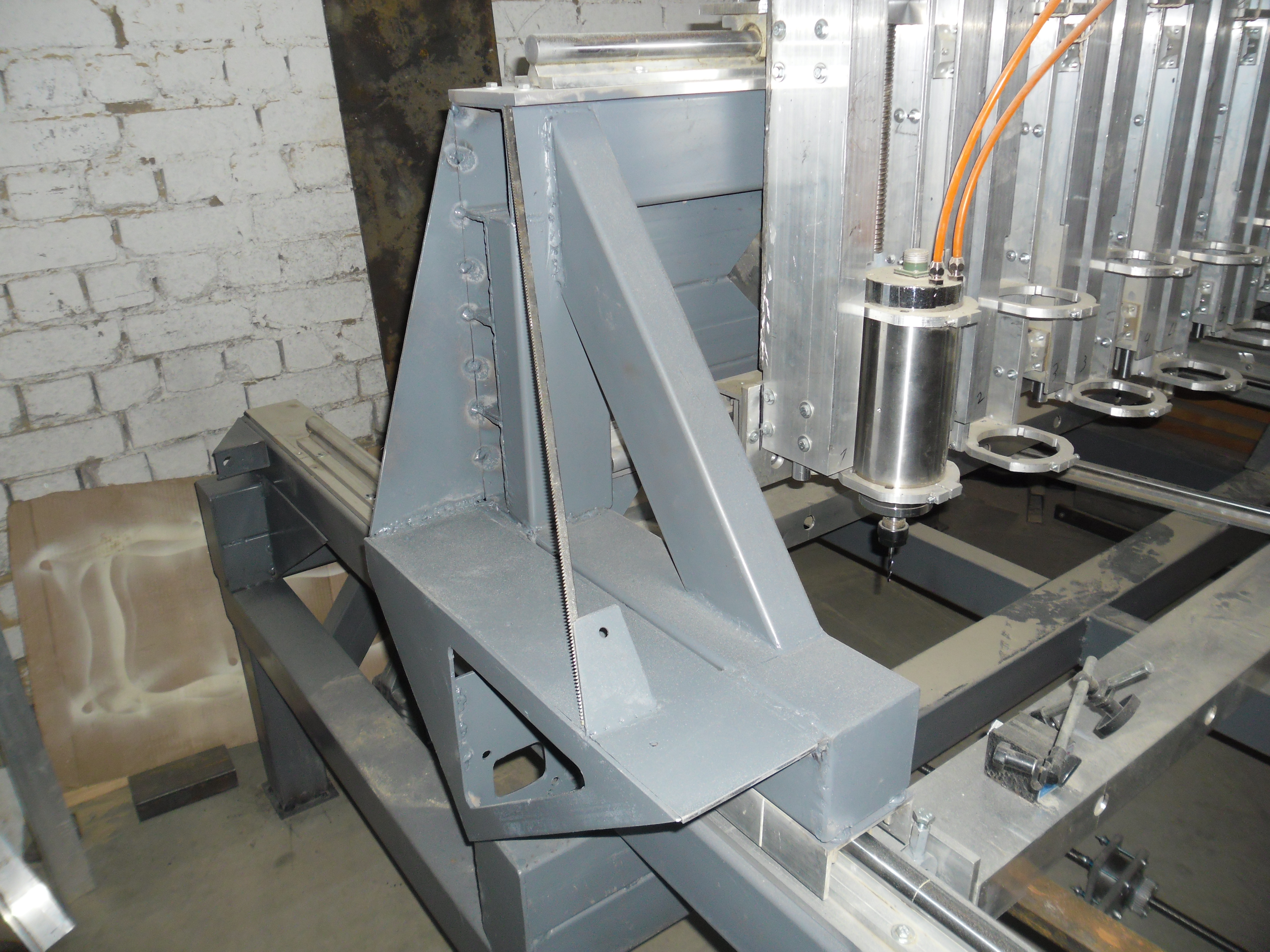

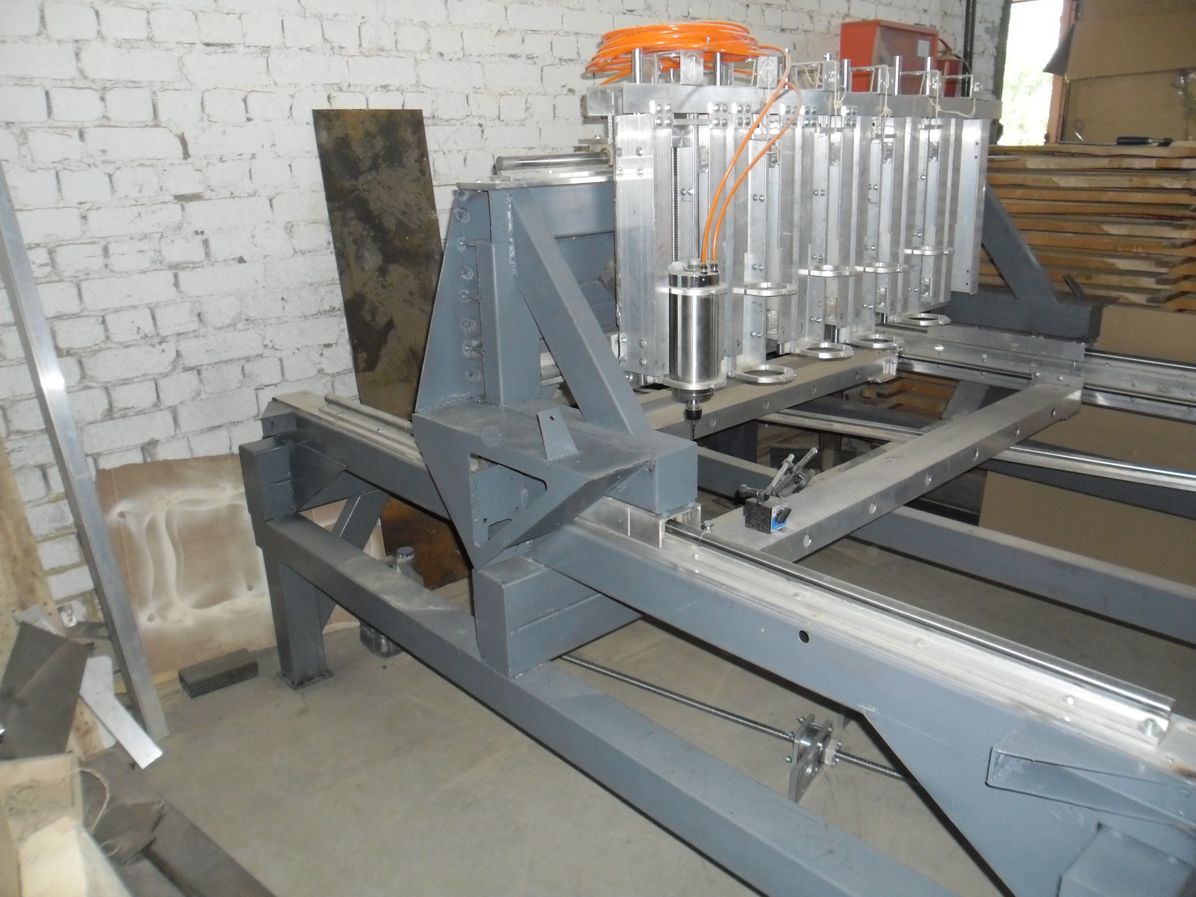

прикрутил гайки обматал станок проводами и сегодня мучаю его
в общем из плюсов электроника работает как надо мощи движков хватает
из минусов шпиндель падает под своим весом стоит только снять питание с драйверов
жесткости станины оказалось недостаточно чтобы снять вибрацию от перемещения портала и каретки игрик

я гонял с ускорением 1500 что уже много для массивного портала все ходуном ходит
есть недоработка на оси зет закрепил опорные блоки на дюралевом швеллере он перекручивается с низу и на этом серьезно потерял жесткость
надо какие то ребра жесткости делать
хочу попробовать станок на элатичные виброопоры поставить может улутшит качество обработки
вобщем пока ищу откуда ноги у вибрации растут

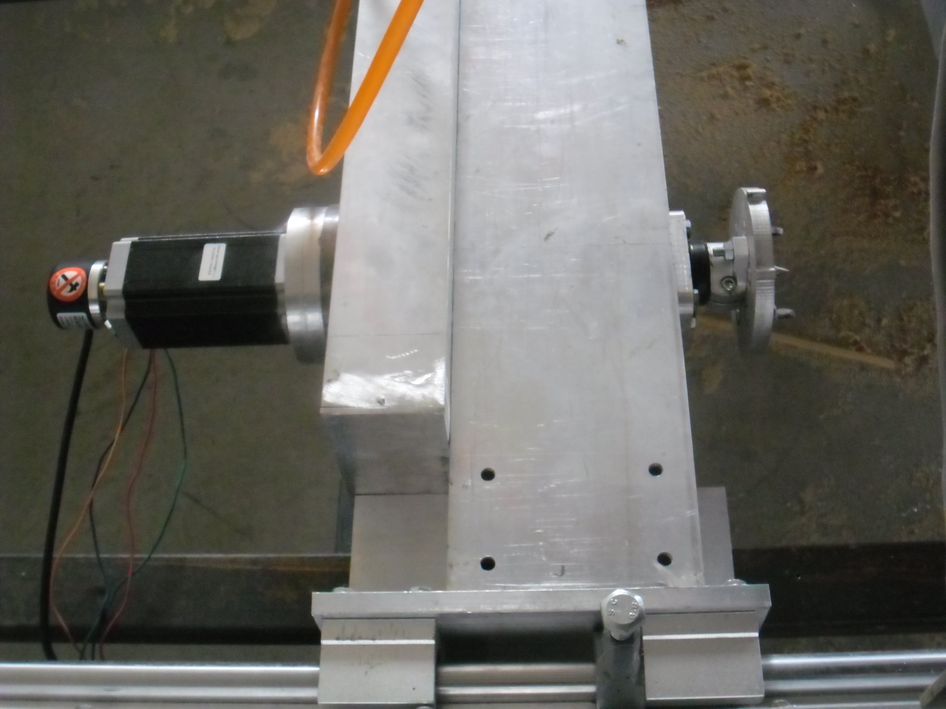

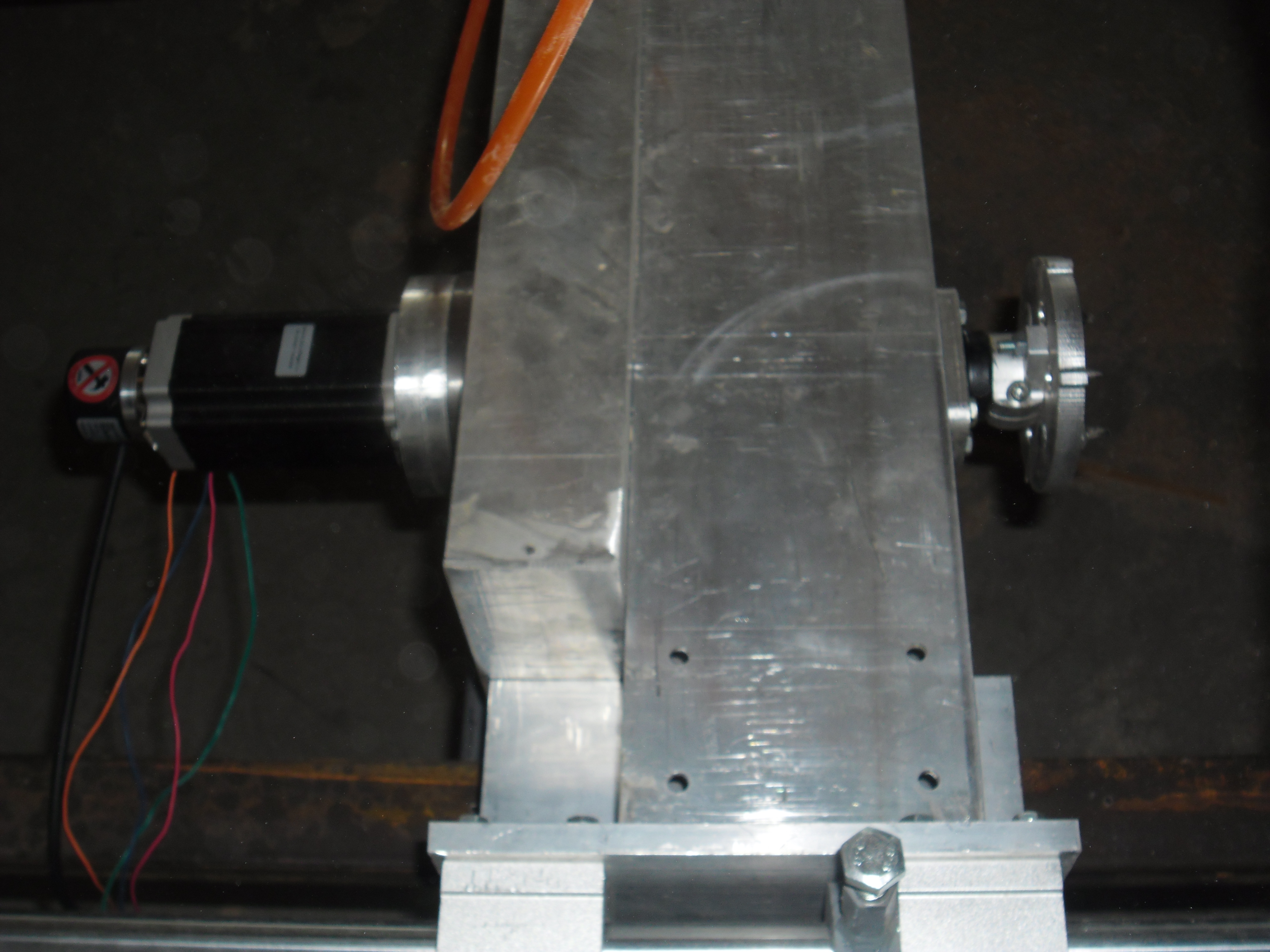

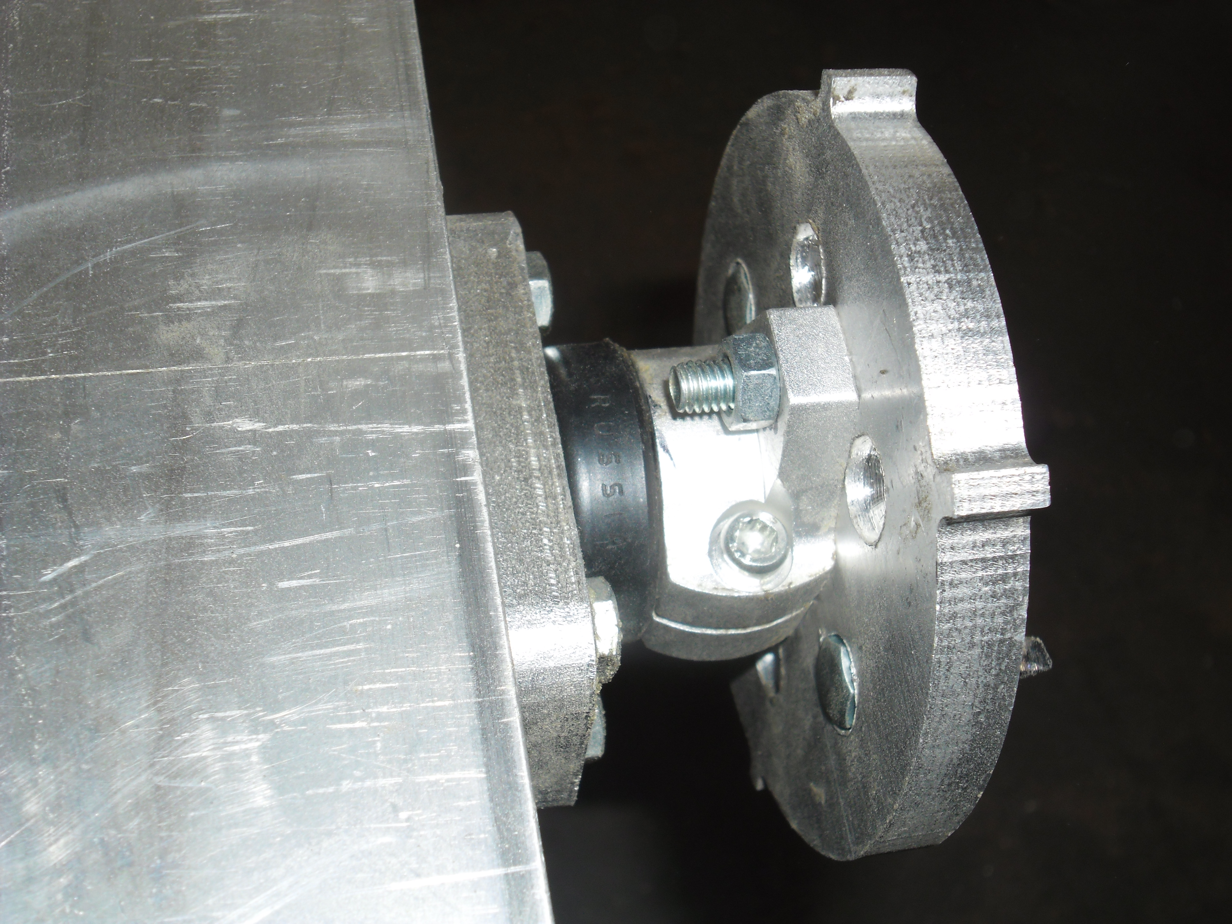

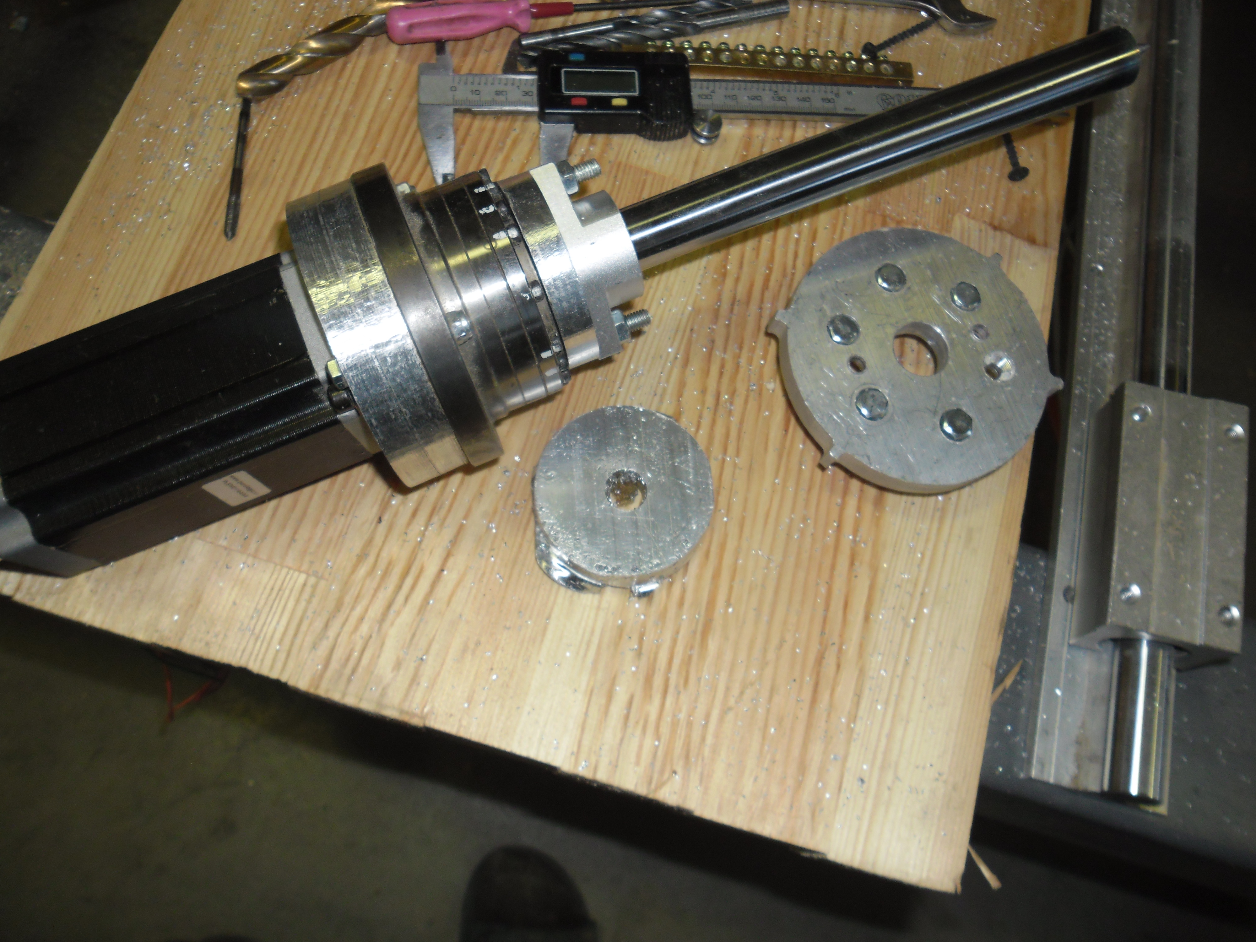

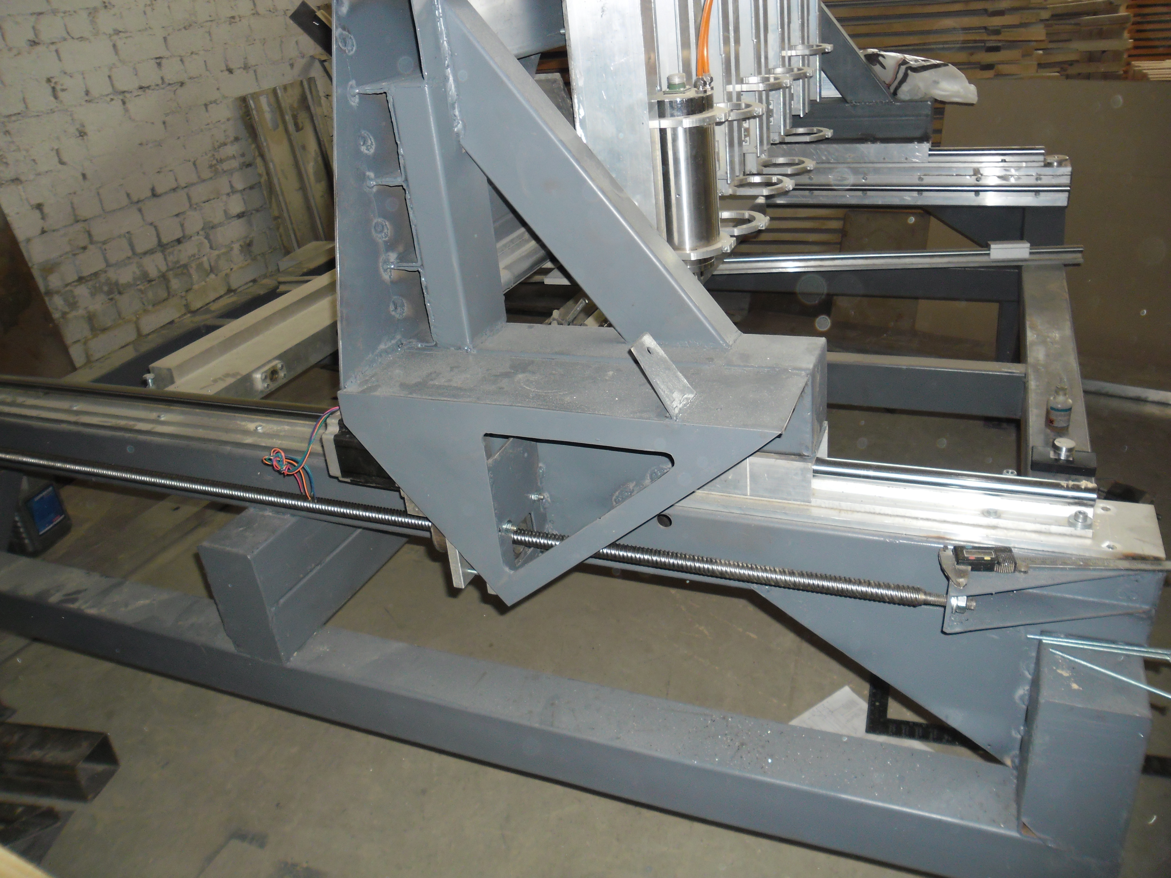

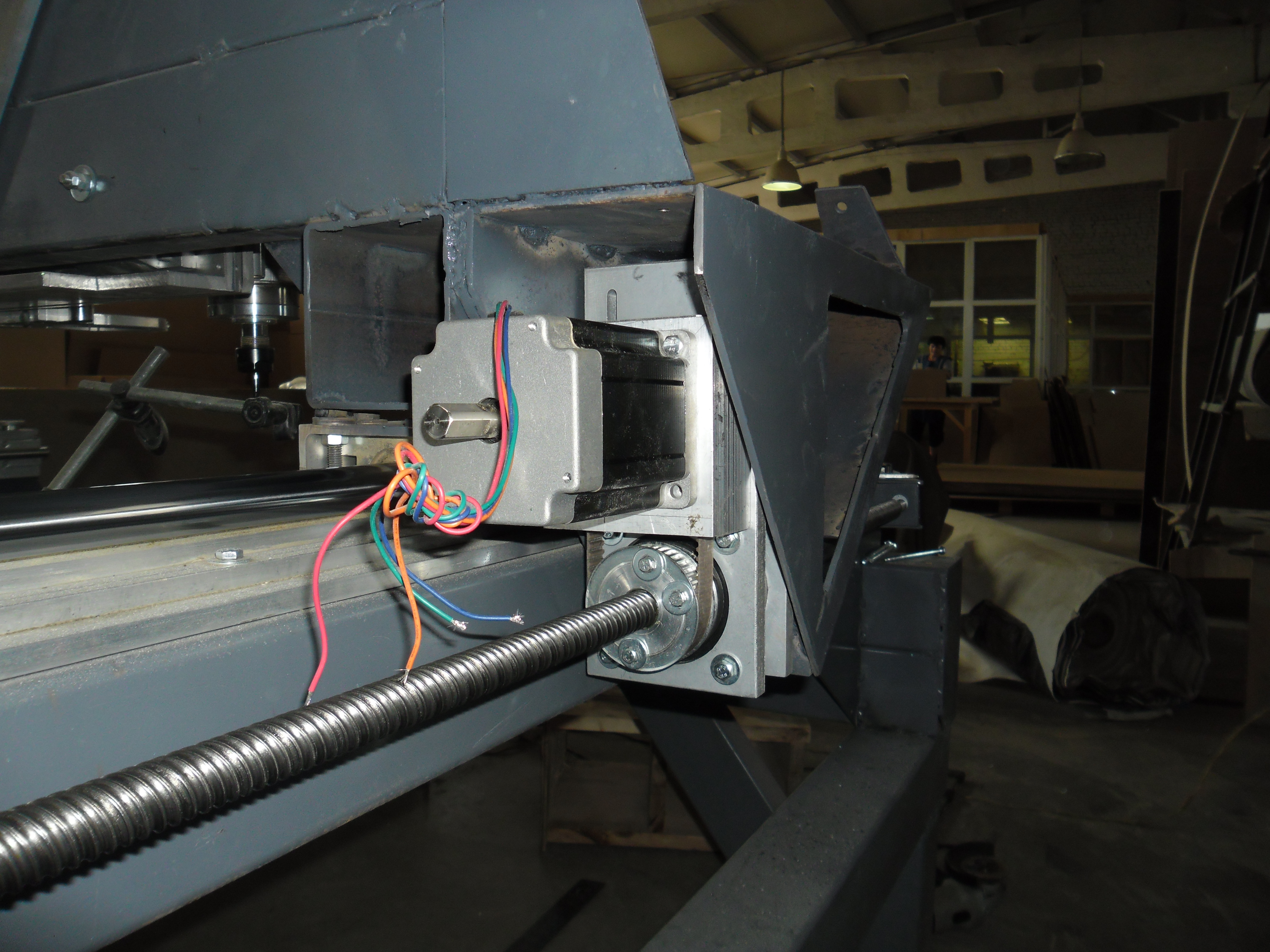

запоздалые фотки видео позже долго грузится
SAM_0144.JPG (3613 просмотров) <a class='original' href='./download/file.php?id=16200&mode=view' target=_blank>Загрузить оригинал (3.96 МБ)</a>
SAM_0145.JPG (3613 просмотров) <a class='original' href='./download/file.php?id=16201&mode=view' target=_blank>Загрузить оригинал (4.16 МБ)</a>
SAM_0147.JPG (3613 просмотров) <a class='original' href='./download/file.php?id=16202&mode=view' target=_blank>Загрузить оригинал (4.03 МБ)</a>
SAM_0150.JPG (3613 просмотров) <a class='original' href='./download/file.php?id=16203&mode=view' target=_blank>Загрузить оригинал (4.15 МБ)</a>
SAM_0162.JPG (3613 просмотров) <a class='original' href='./download/file.php?id=16204&mode=view' target=_blank>Загрузить оригинал (2.76 МБ)</a>
SAM_0169.JPG (3613 просмотров) <a class='original' href='./download/file.php?id=16205&mode=view' target=_blank>Загрузить оригинал (2.82 МБ)</a>
SAM_0170.JPG (3613 просмотров) <a class='original' href='./download/file.php?id=16206&mode=view' target=_blank>Загрузить оригинал (2.92 МБ)</a>
SAM_0172.JPG (3613 просмотров) <a class='original' href='./download/file.php?id=16207&mode=view' target=_blank>Загрузить оригинал (3.1 МБ)</a>
Re: 4 осевой 6 шпиндельный долгострой
На второй фотке рейка зубчатая что ли?
vovafed
Сообщения: 1810
Репутация: 325
Откуда: башкортостан
Сообщение vovafed »
да это от печатной машинки подруку попалась :)

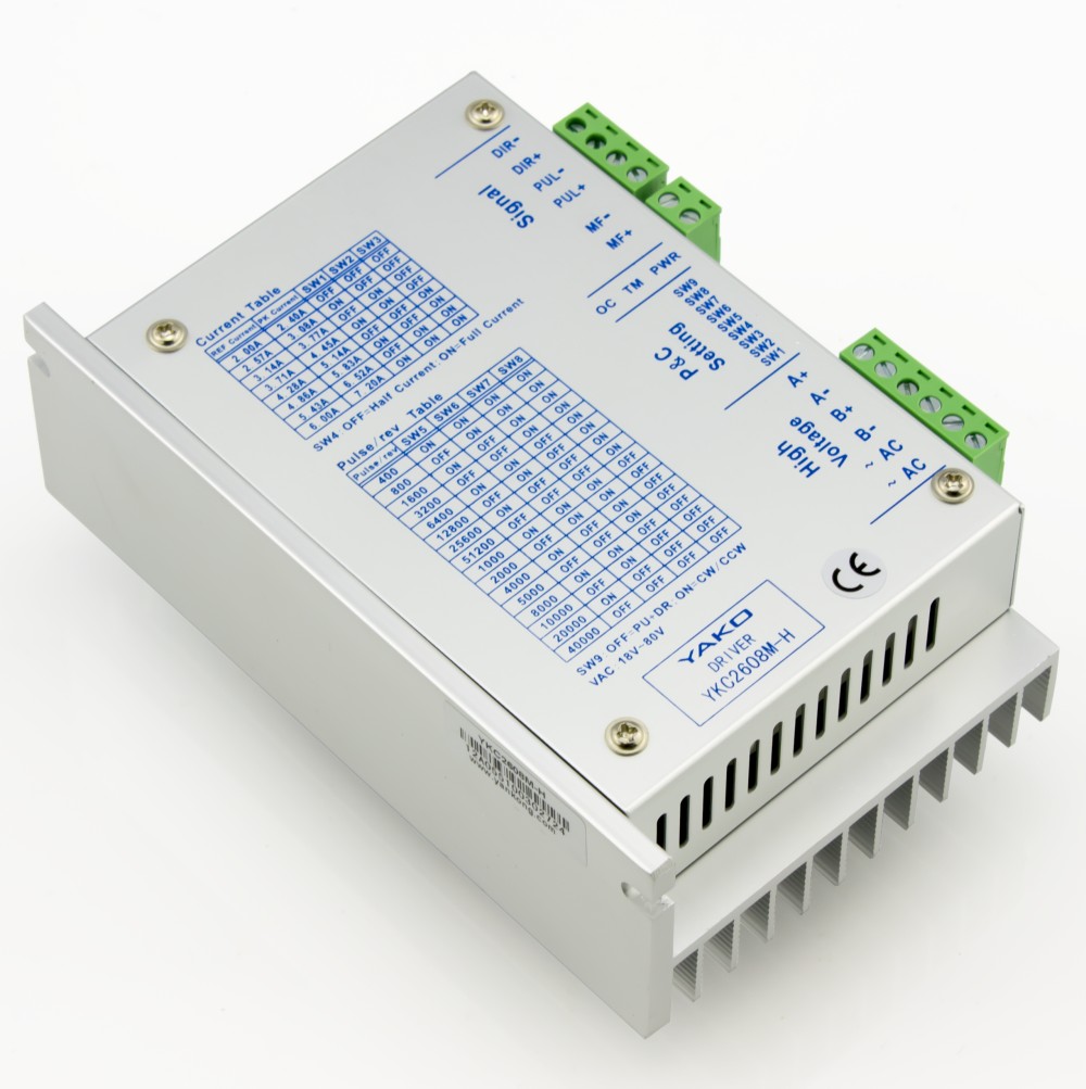

Ой, а что за драйверы?
Вот эти?
YKC2608M_H_1000x1000.jpg (3598 просмотров) <a class='original' href='./download/file.php?id=16208&mode=view' target=_blank>Загрузить оригинал (126.31 КБ)</a>
Как работают?
Или сравнивать не с чем?
Интересует - насколько сильно моторы вибрируют на низких скоростях.
Может быть там какая-то подстройка/регулировка есть?
Сообщение vovafed »
остальные драйвера на станках не снять движок PL57H110-D8 от пурелоджик раскрутил до 2000 оборотов на 1\4 шага на холостую с питанием 74 вольта
но на 800 оборотах есть провал движок работает с вибрацией на ускорении останавливается
похоже на резонанс
защиты от резонанса нет разобрал никаких подстроечников схема простая есть похожая если найду выложу
только на микропроцессоре и добавлен диодный мост с кондерами
в общем не понравился переставлю на поворотки постепенно
