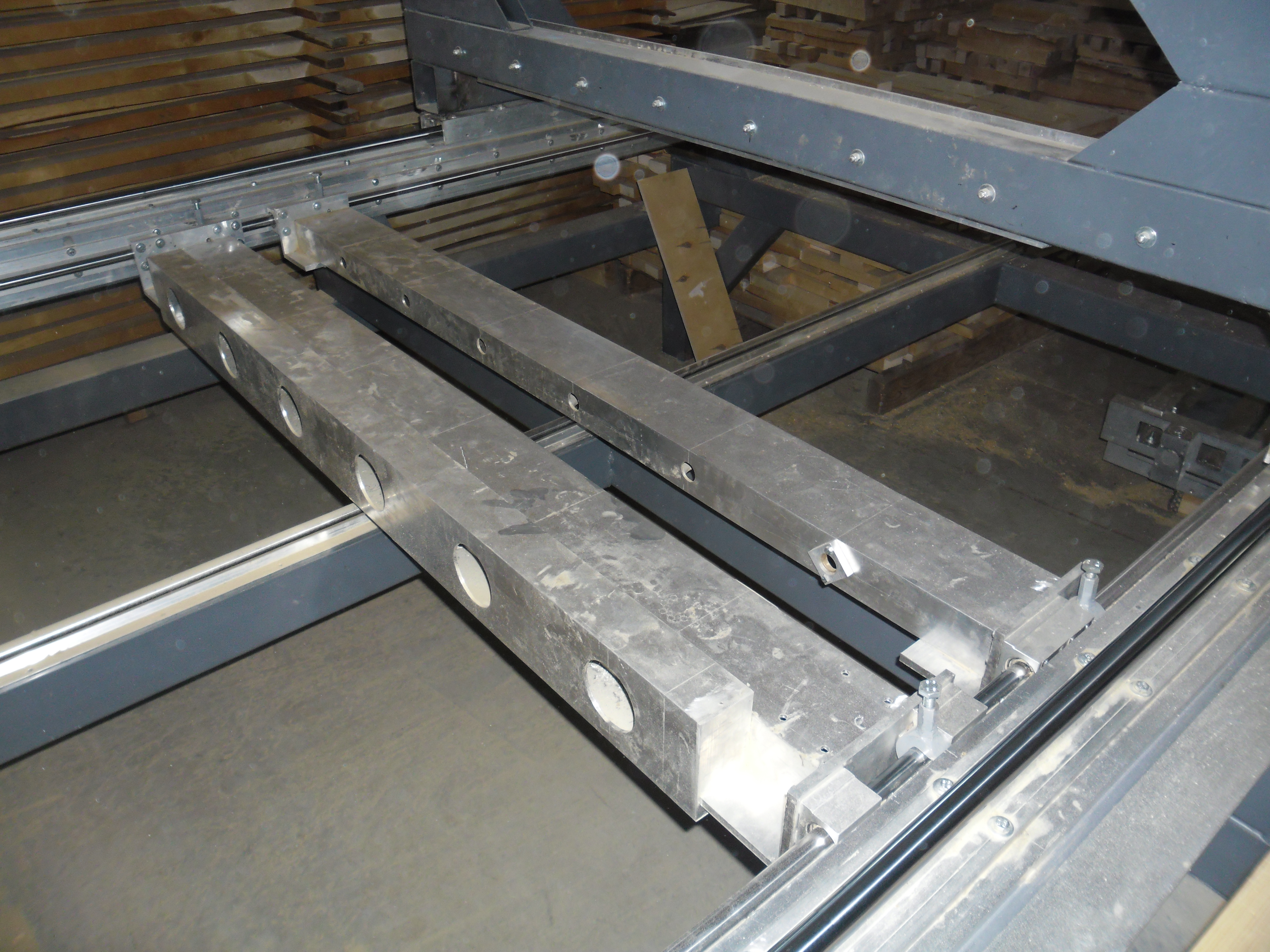

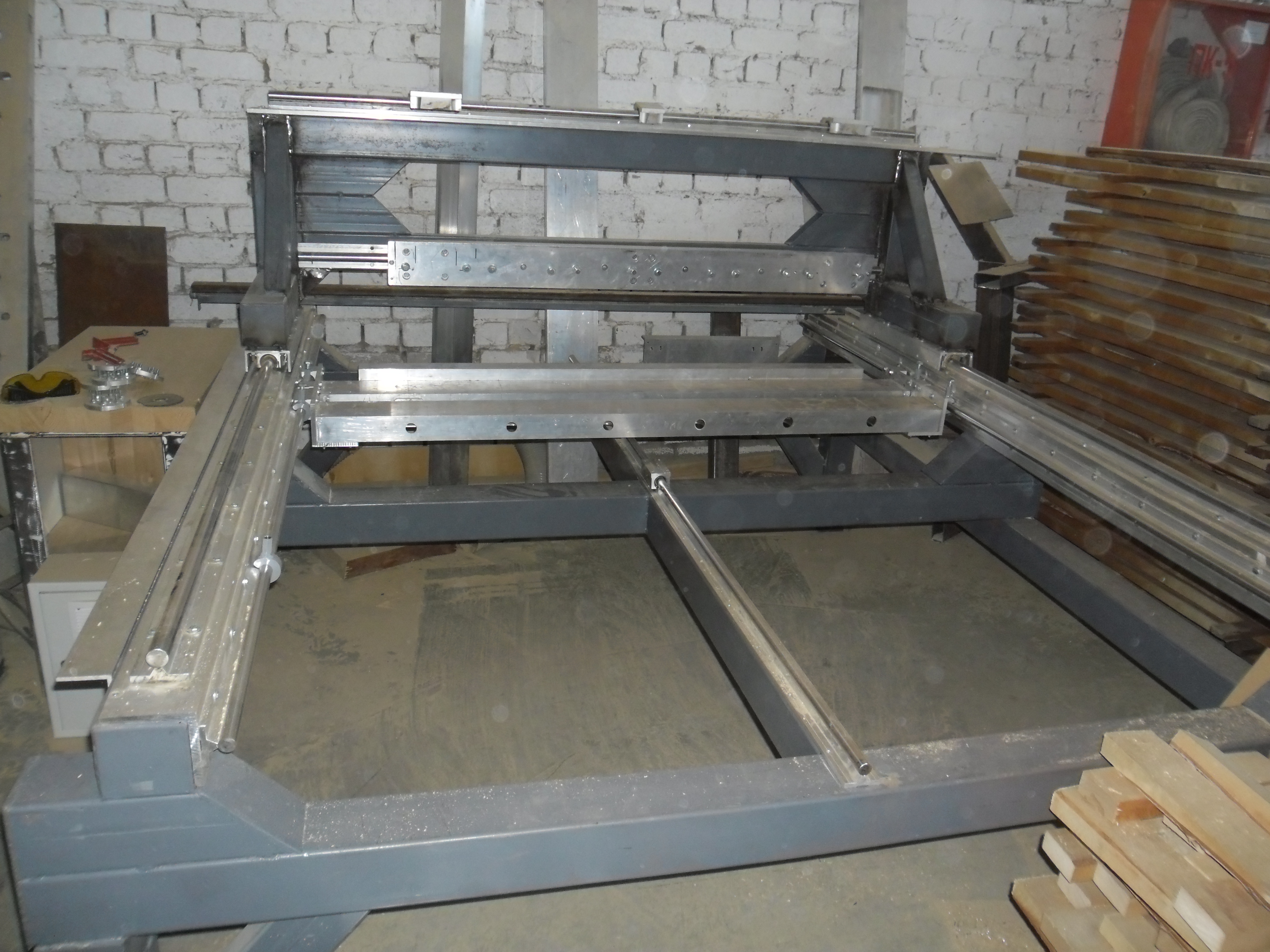

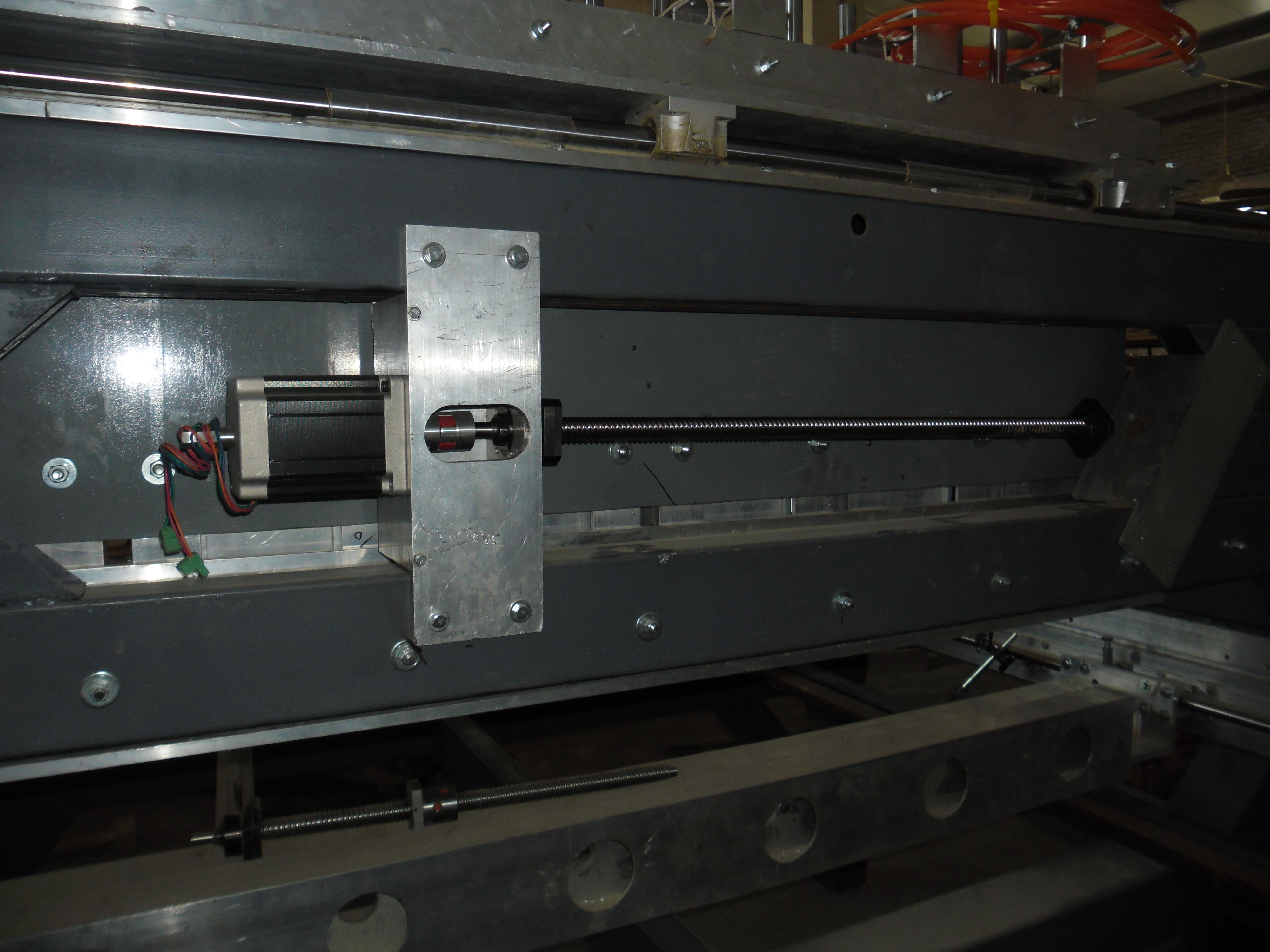

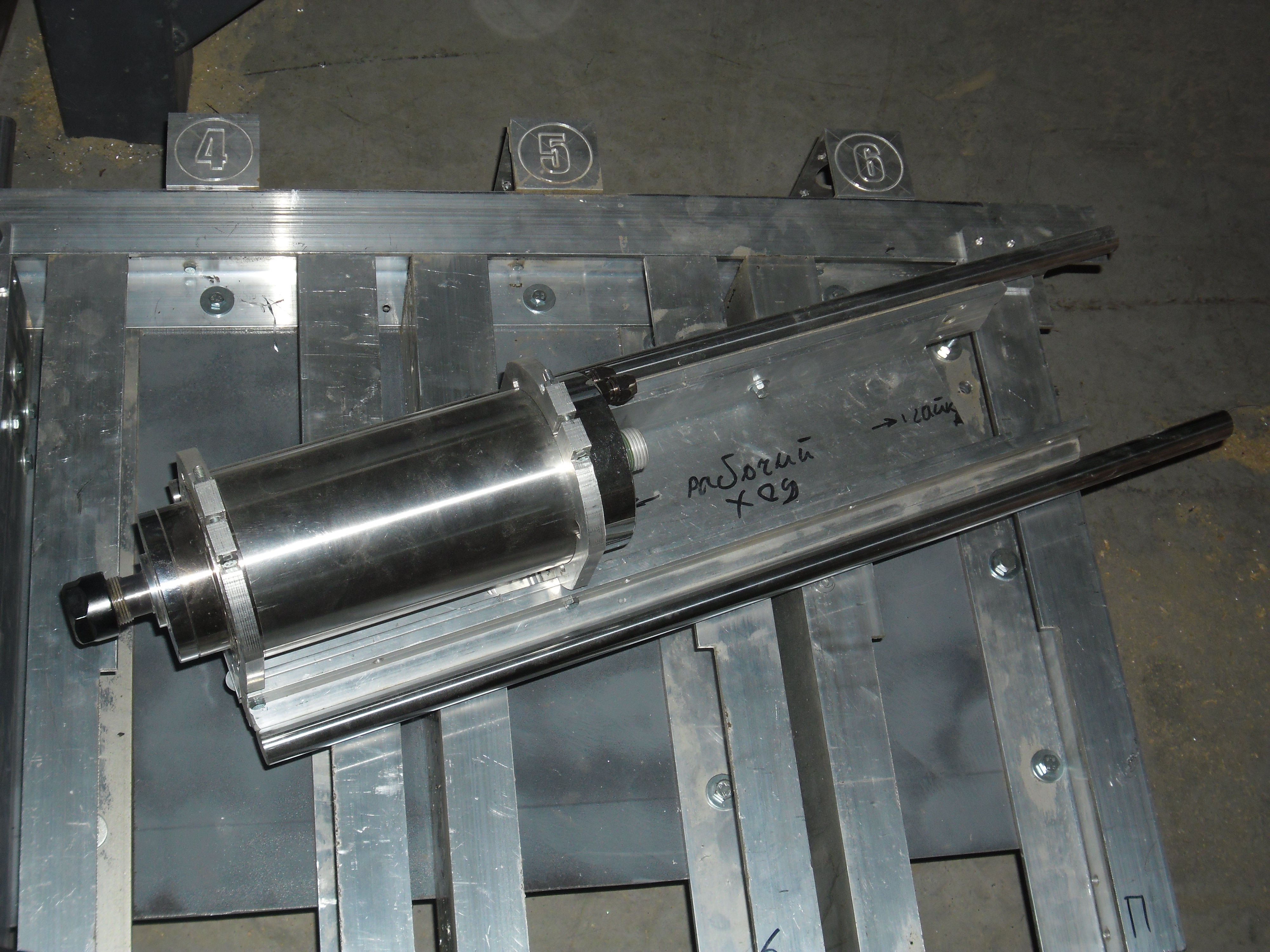

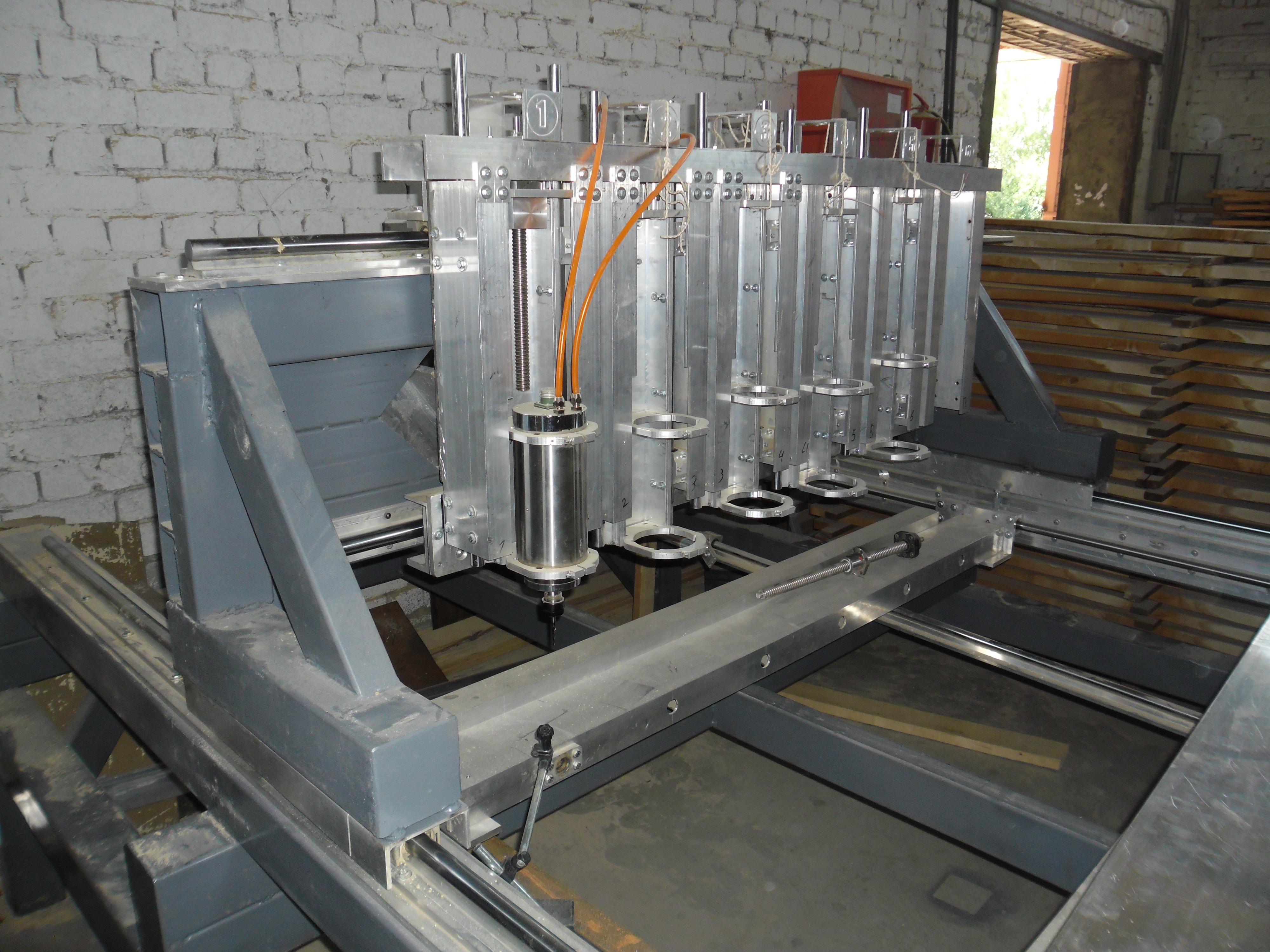

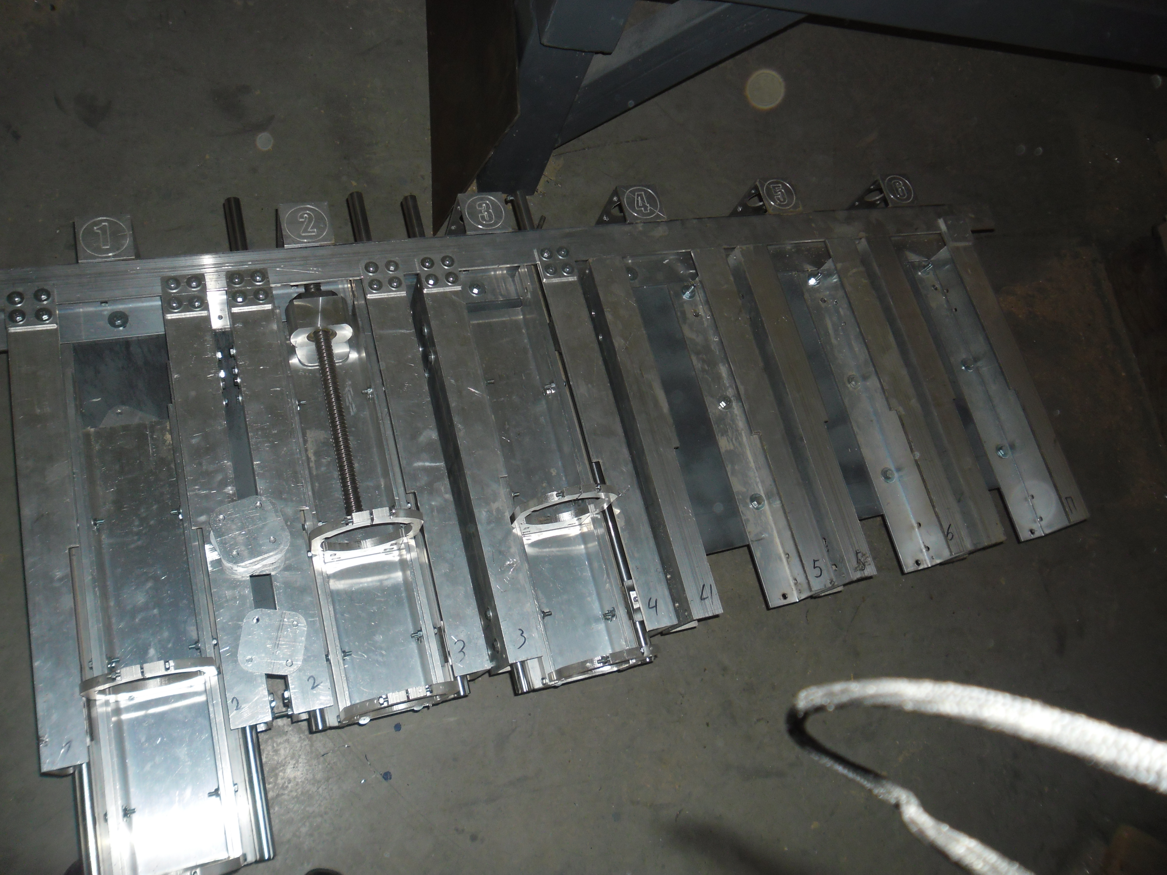

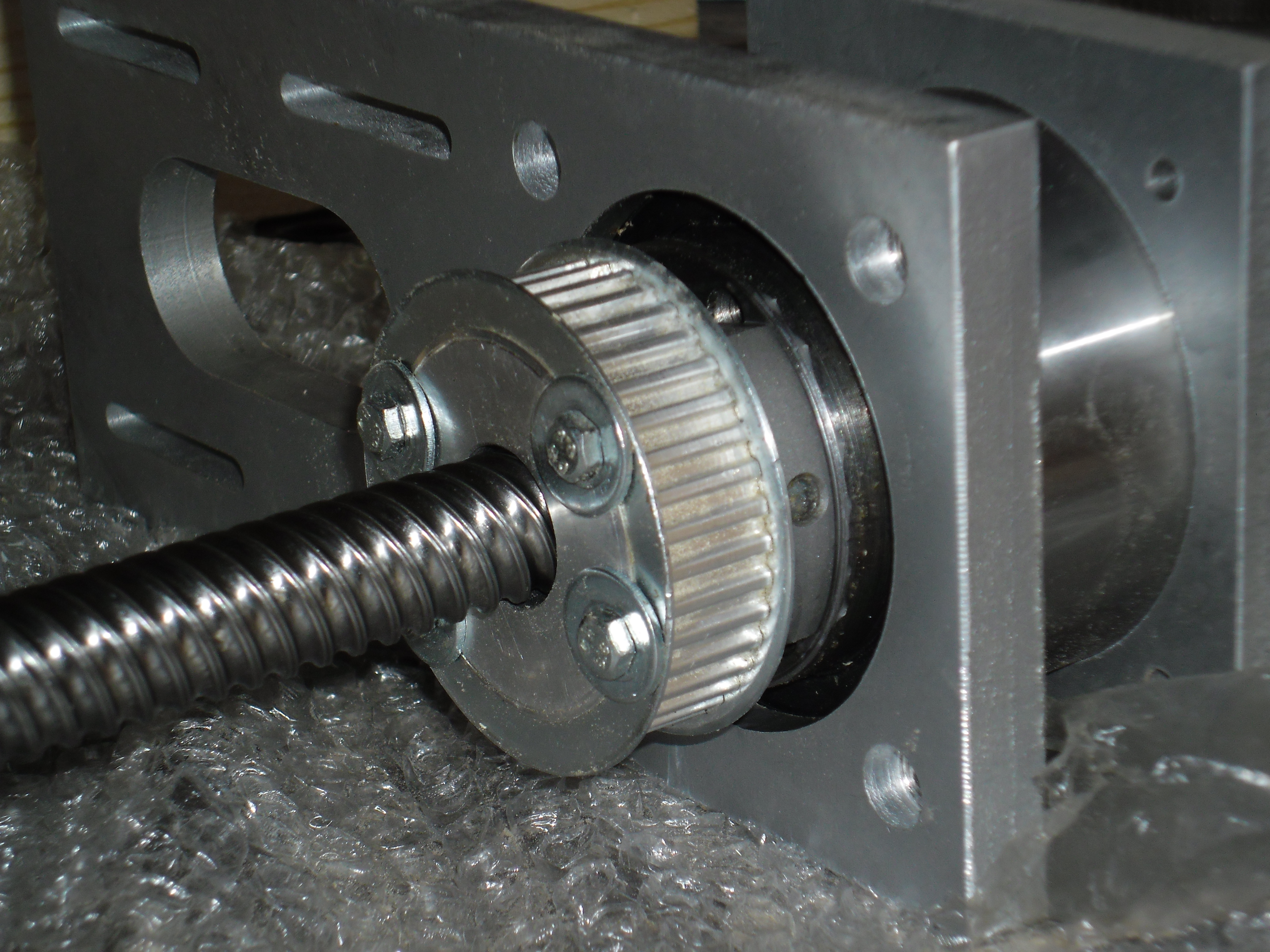

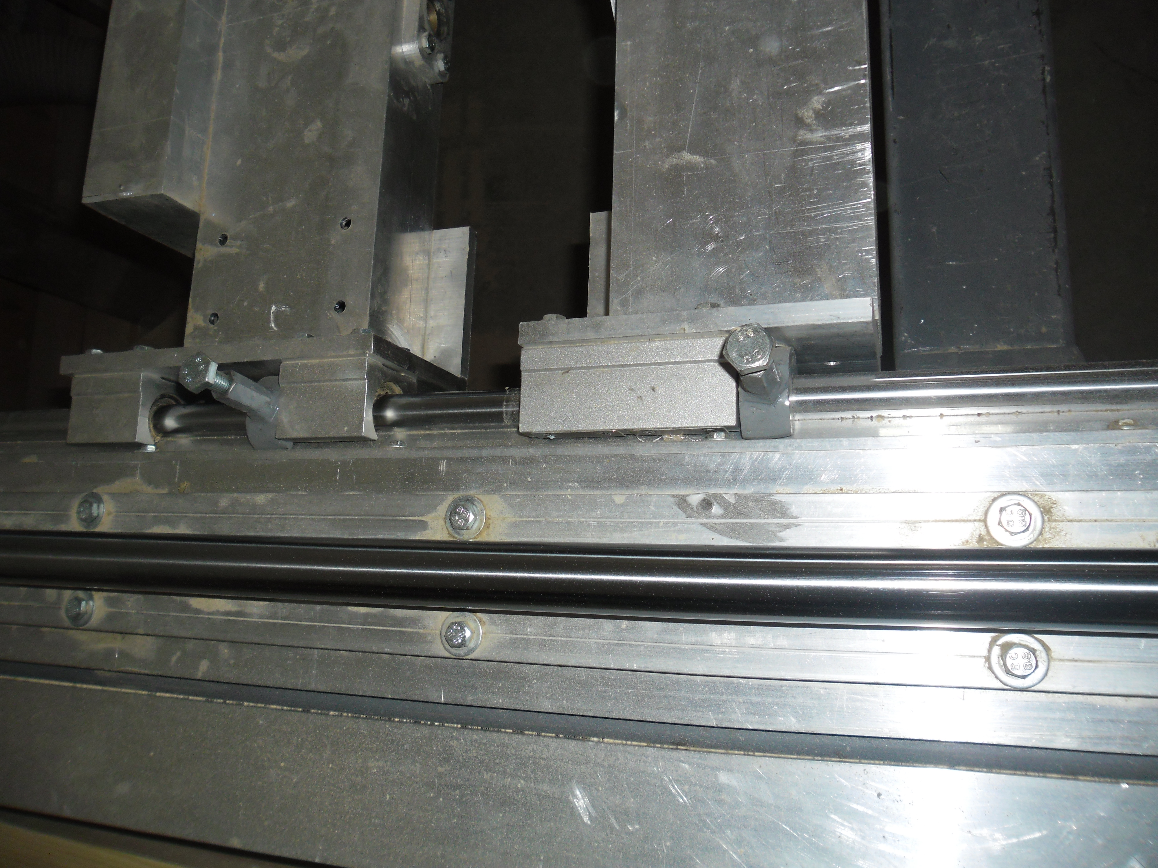

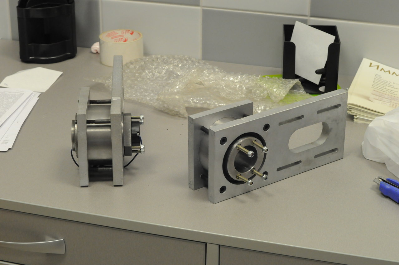

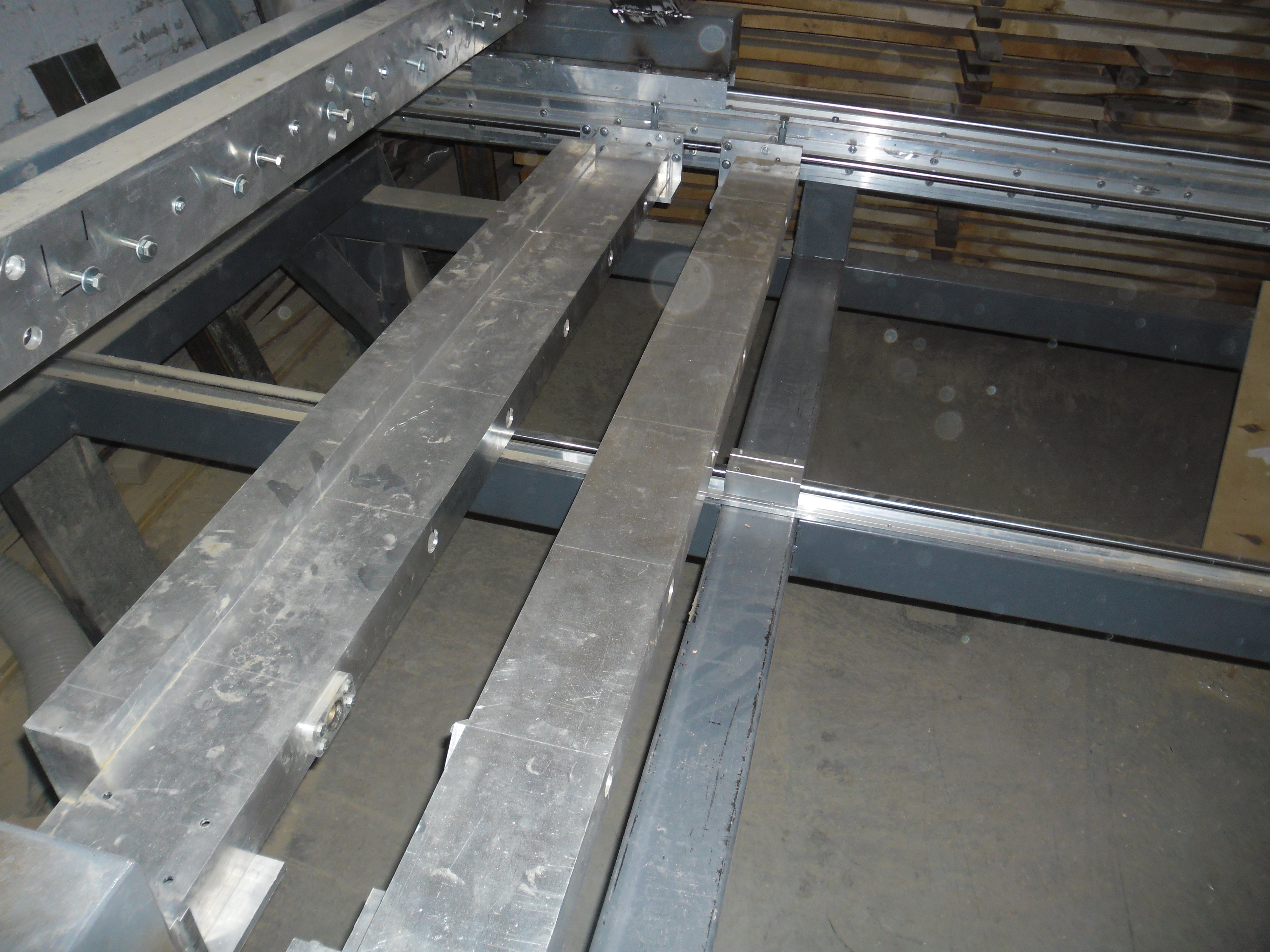

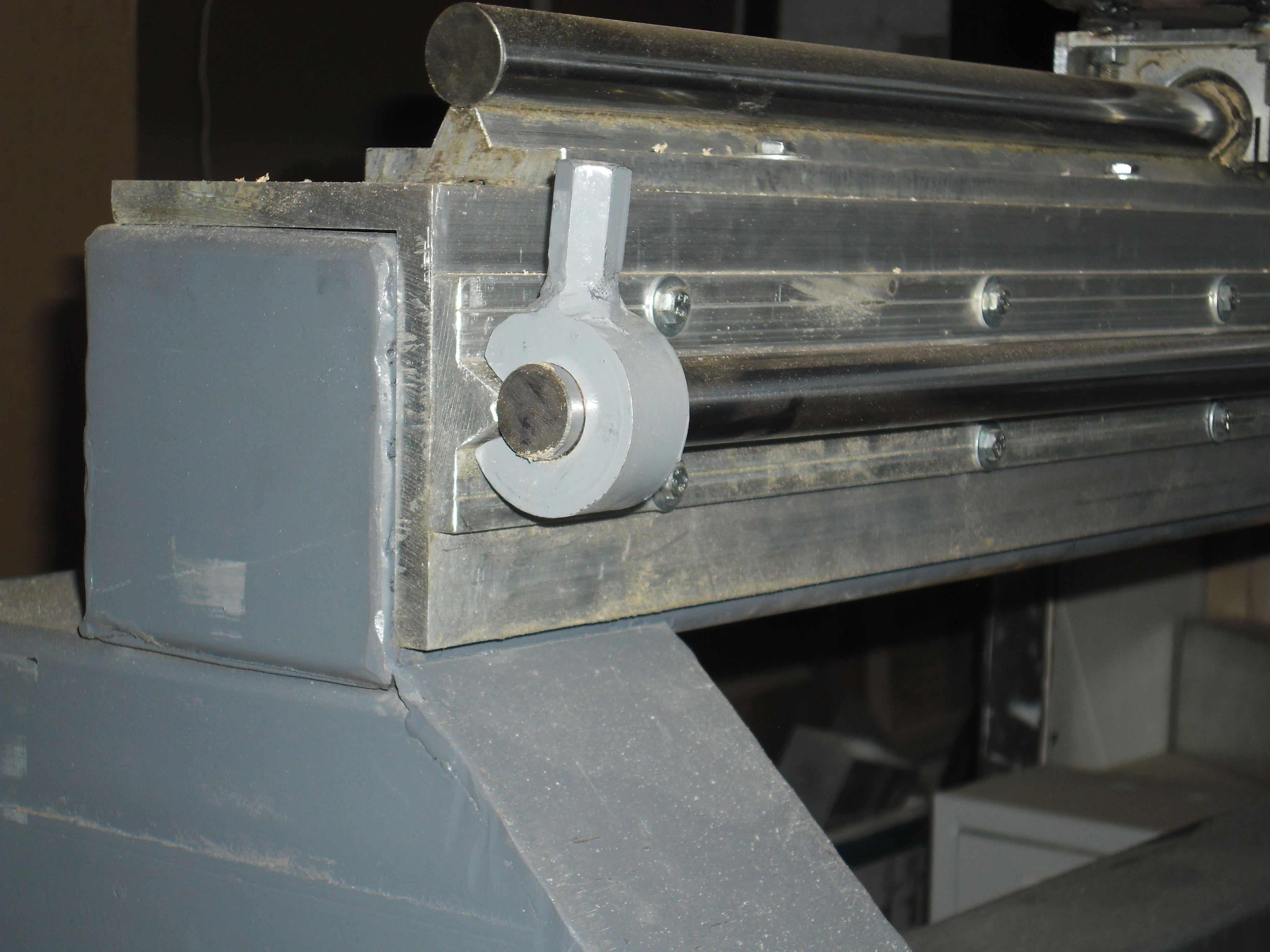

собираю станочек основное назначение изготовление мебельных ножек
поворотные оси будут сдвигатся назад и можно будет установить стол из станочного алюминиевого профиля и работать на 3 осях
оси зет независимые чтобы можно было автоматически выставлять ось зет при смене инструмента
передача швп по всем осям
по x.y шаг 20 мм по z шаг 10 мм
двигатели шаговые по всем осям y и z будут с энкодерами

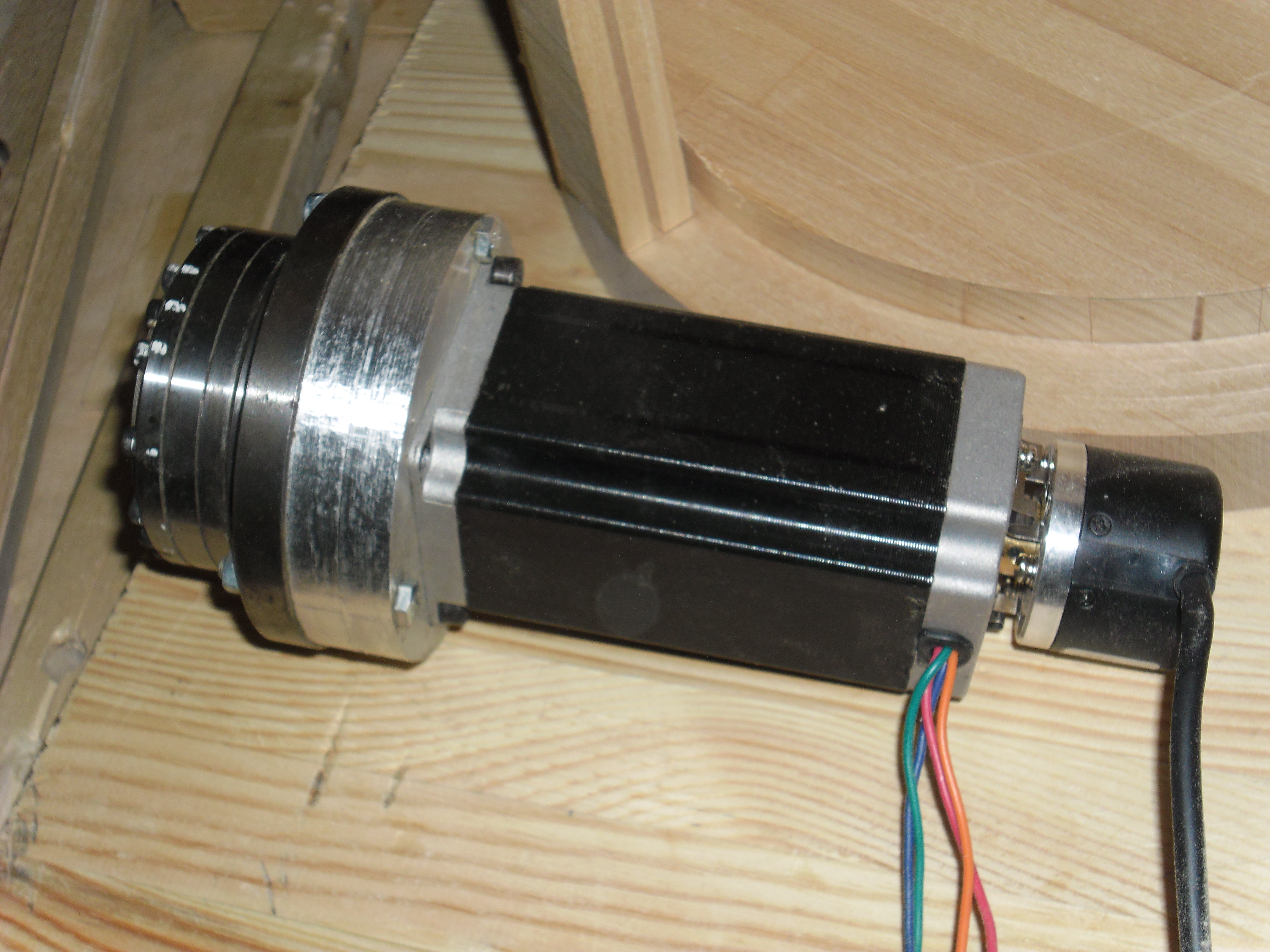

поворотная ось редуктор размер 20 предаточное 50 вместо энкодера будет крутилка (7476 просмотров) <a class='original' href='./download/file.php?id=15157&mode=view' target=_blank>Загрузить оригинал (4.49 МБ)</a>

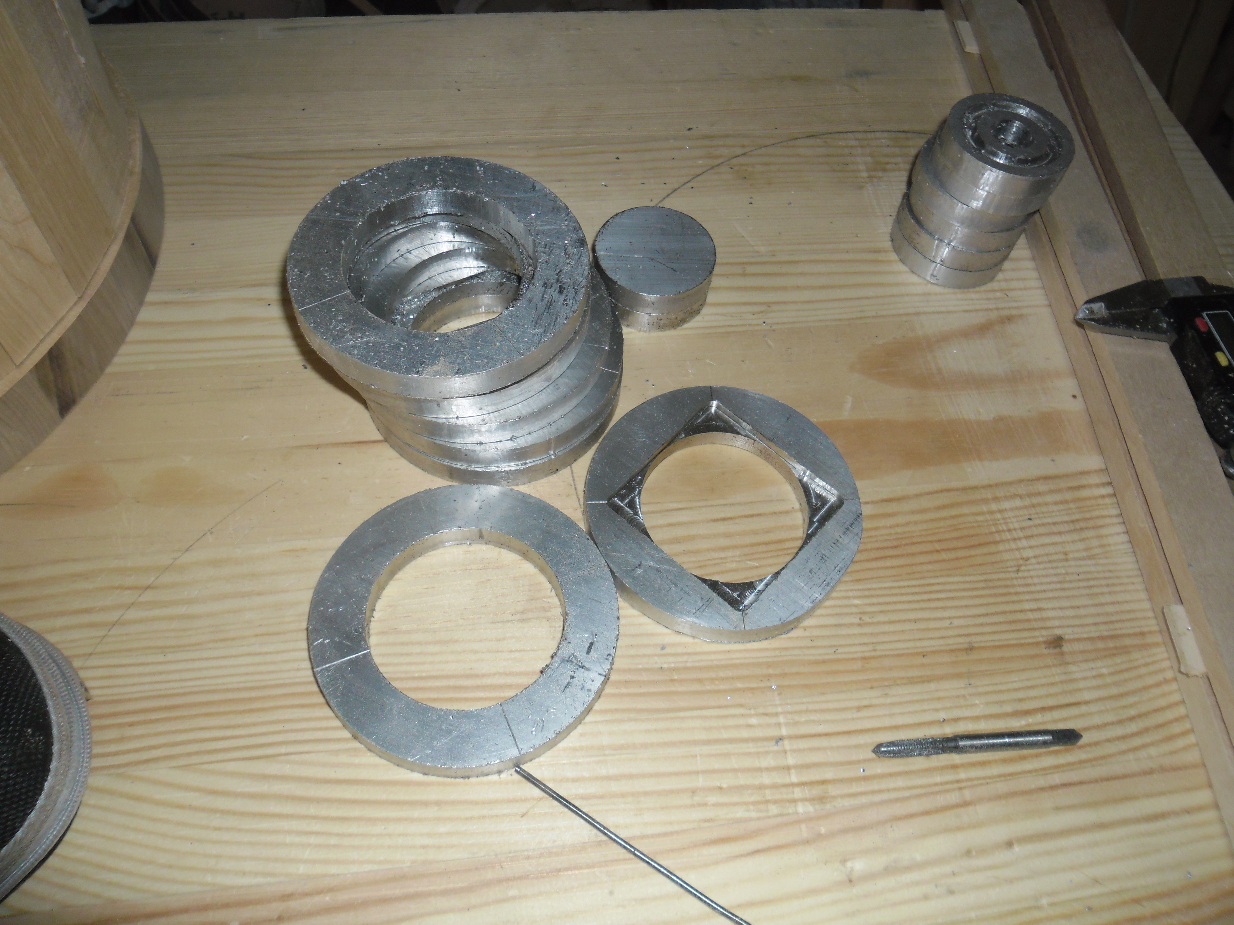

детальки поворотной оси вчера пилил (7476 просмотров) <a class='original' href='./download/file.php?id=15159&mode=view' target=_blank>Загрузить оригинал (4.14 МБ)</a>
фиксаторы на балку повороток (7476 просмотров) <a class='original' href='./download/file.php?id=15160&mode=view' target=_blank>Загрузить оригинал (4.07 МБ)</a>

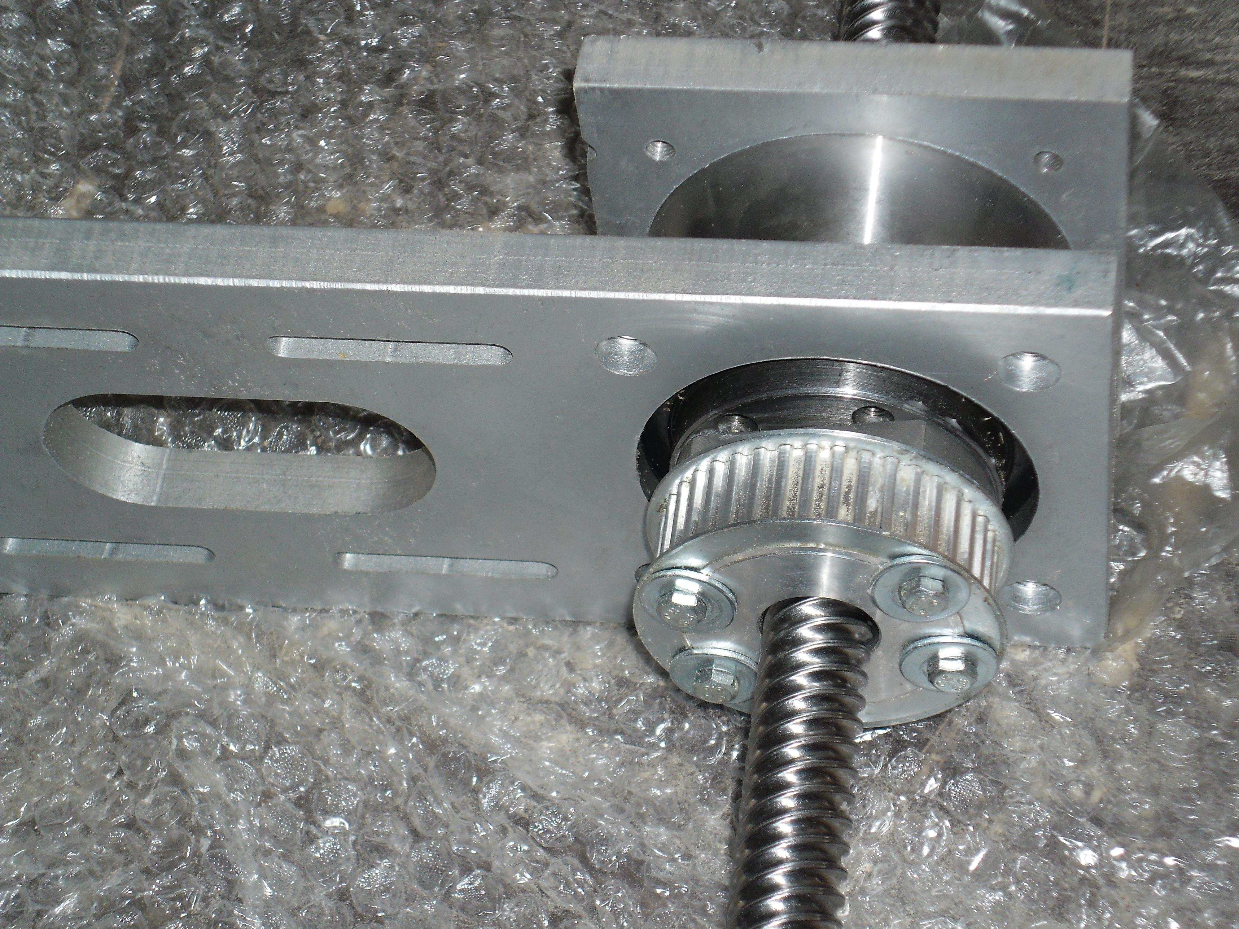

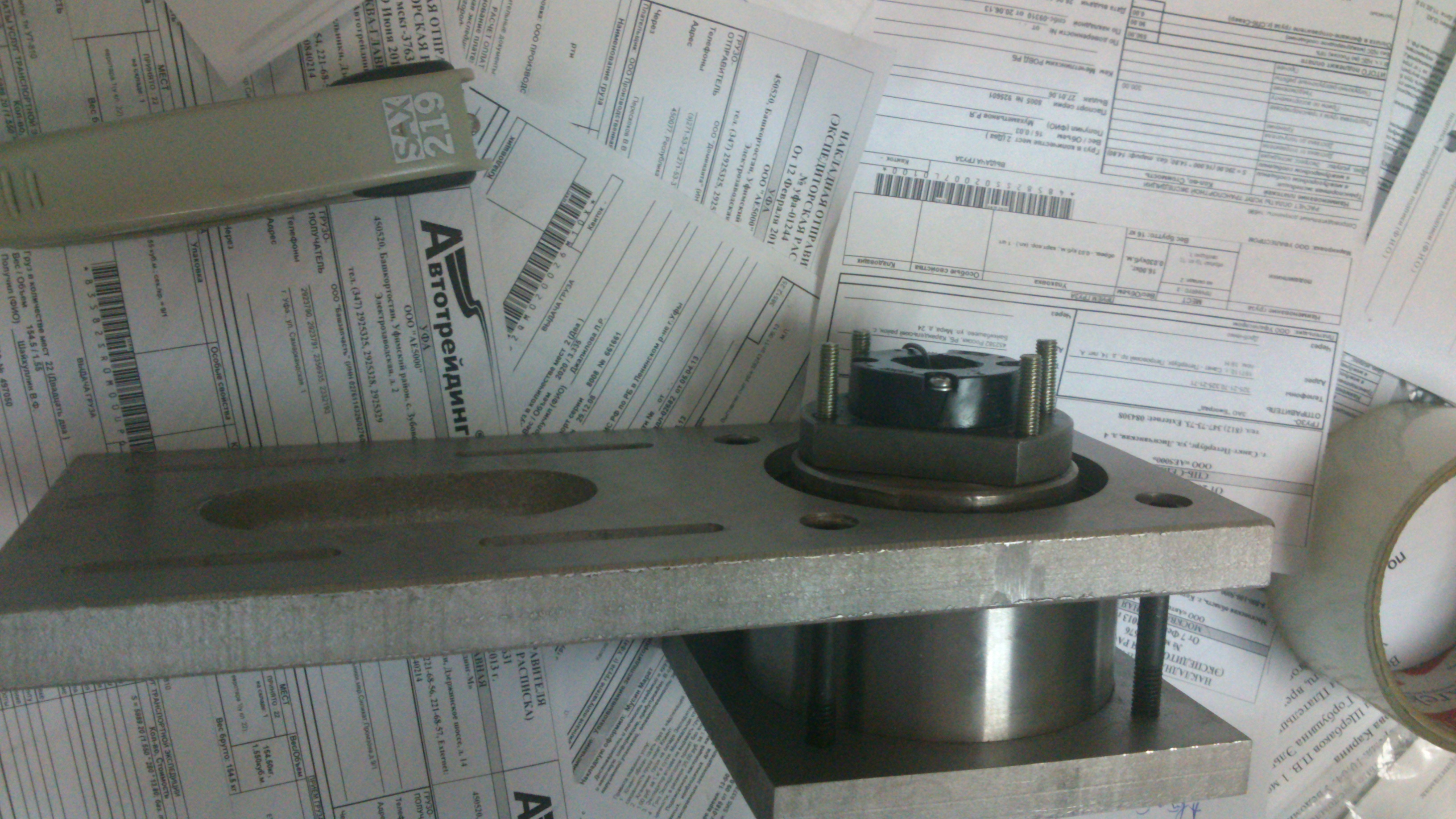

:D :cheesy: ура едут крутые гайки производства CNC-BOX.RU
на фотках еще не готовые

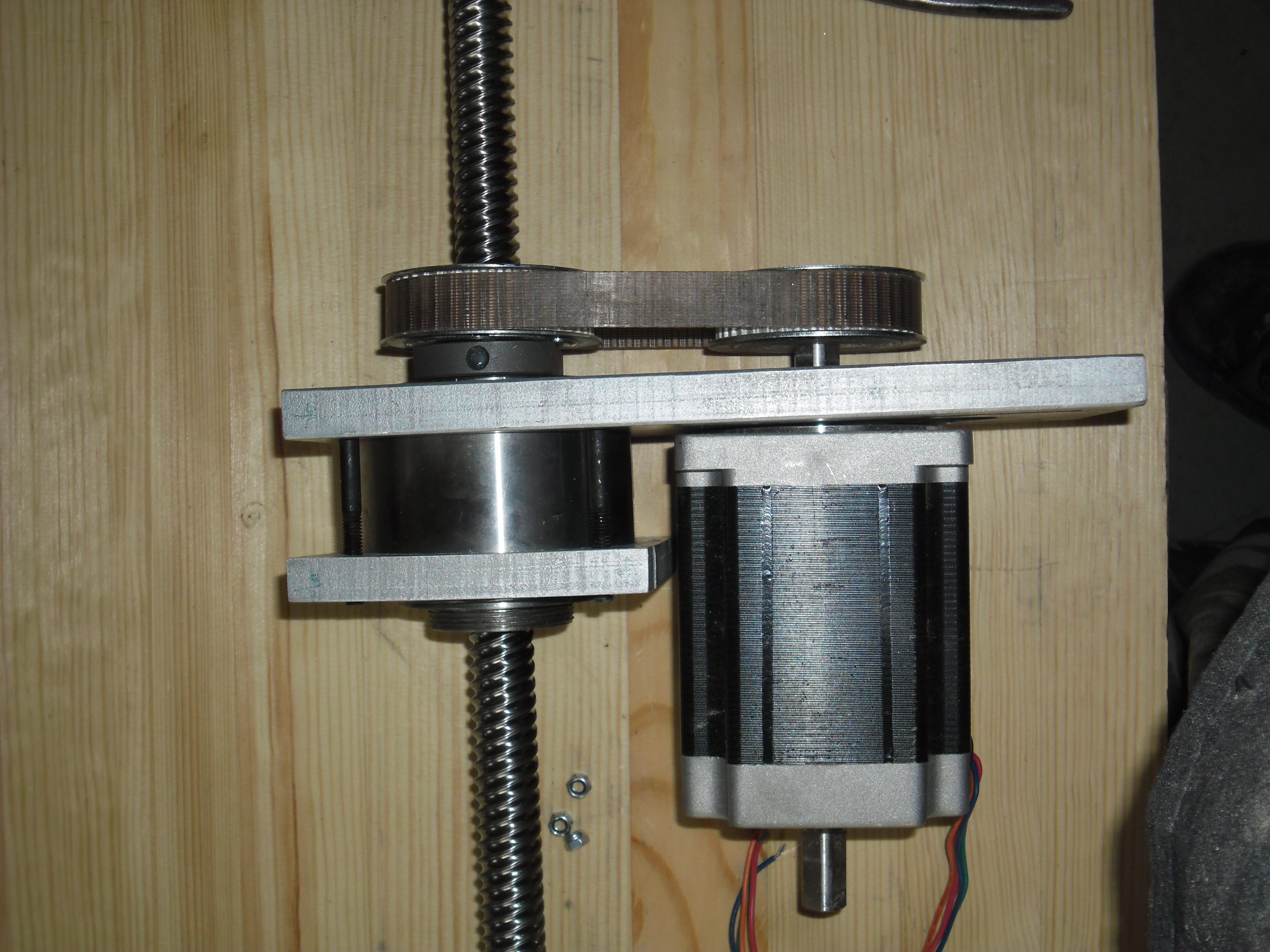

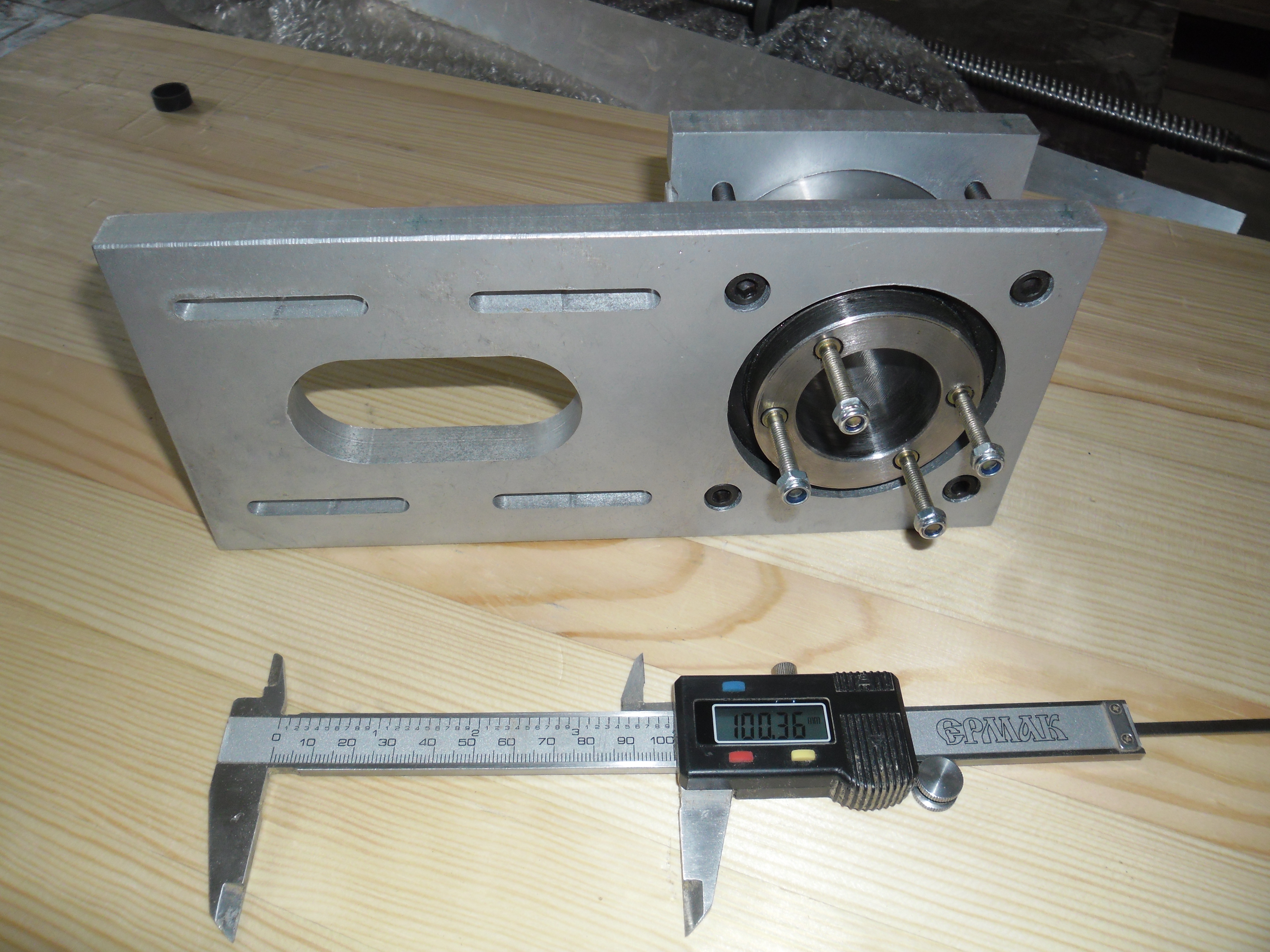

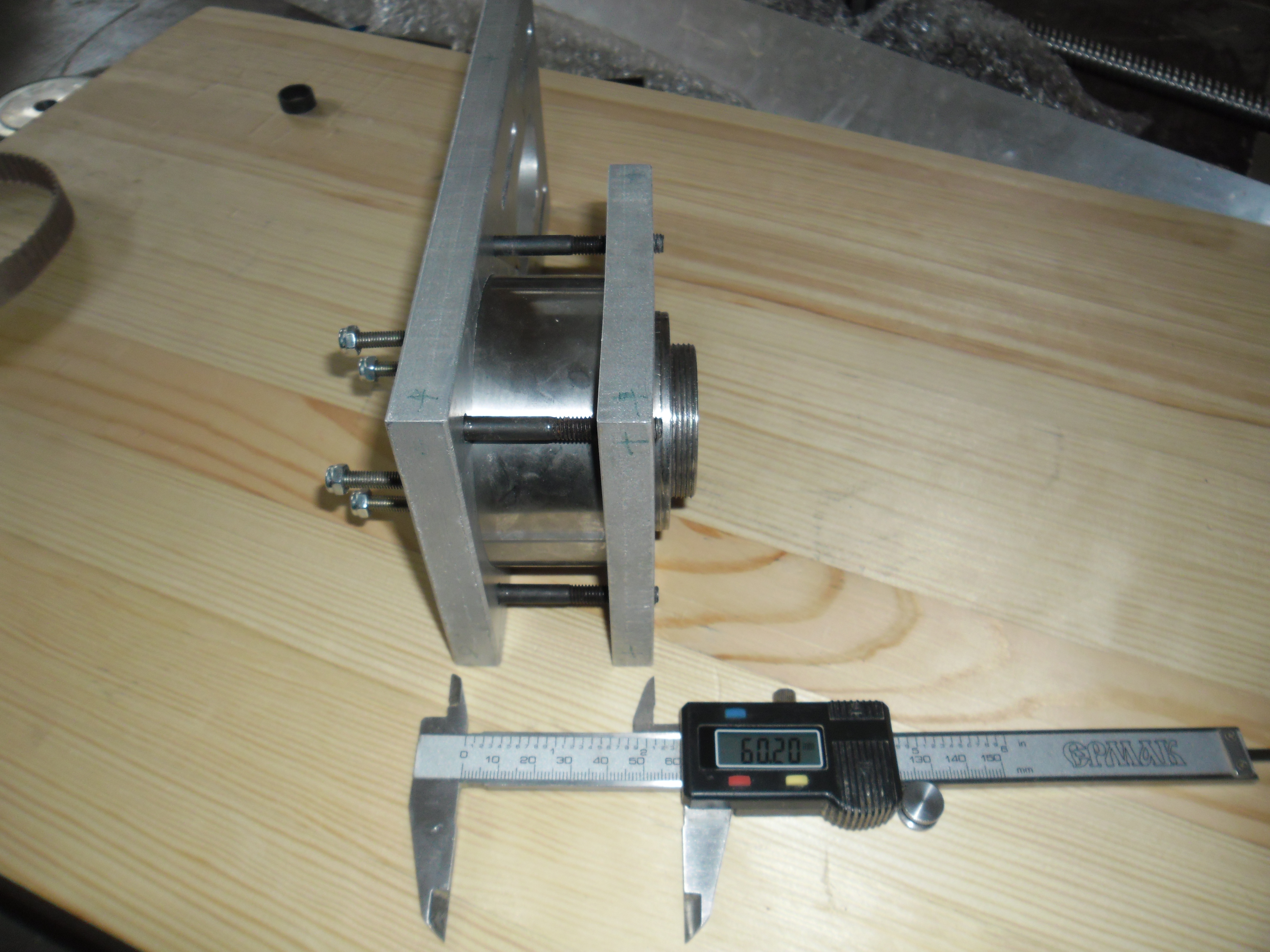

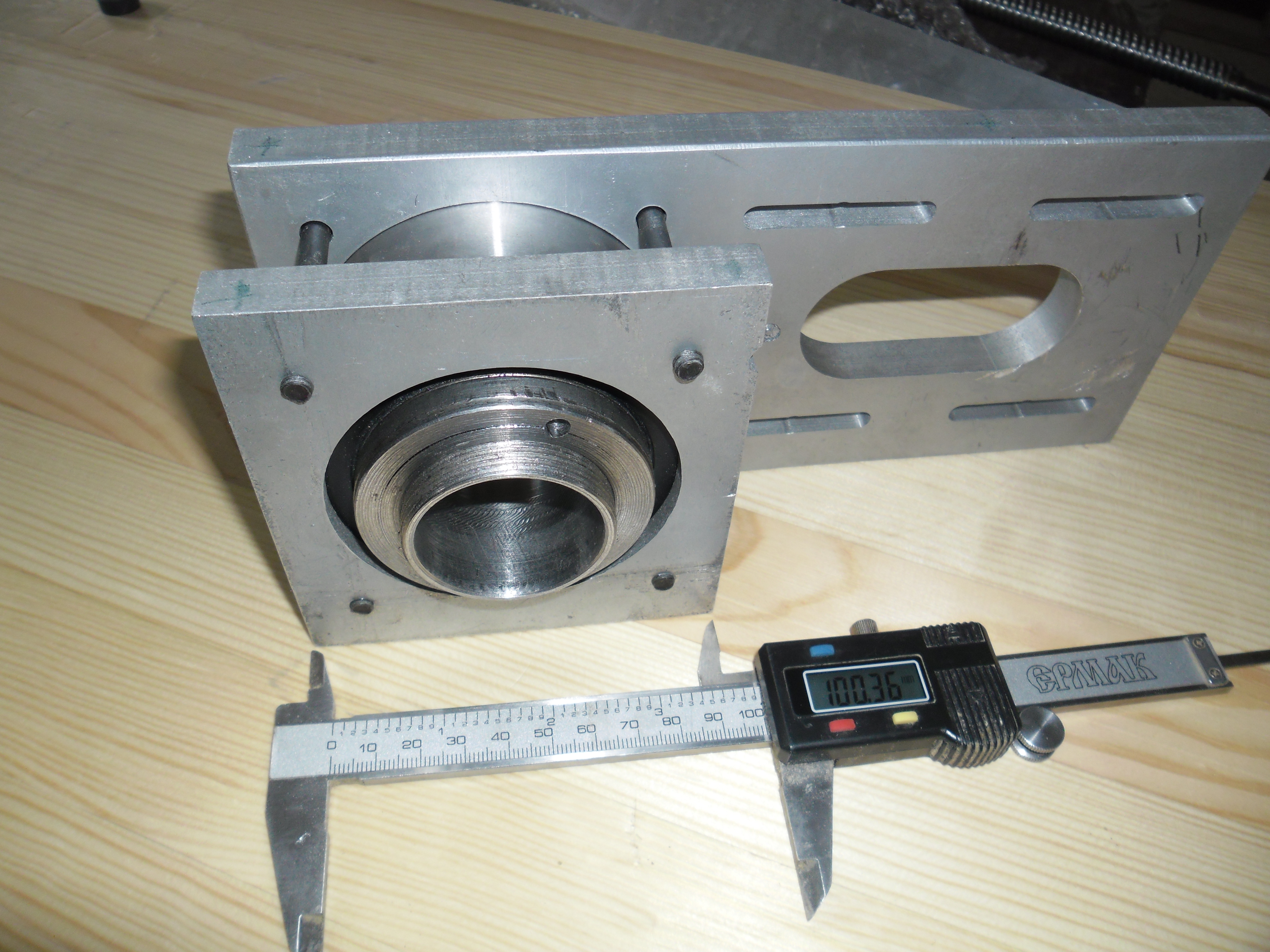

Скажите , какие подшипники использовали в блоках вращающихся гаек ?
Из чего сделан полый вал , и как стопорится гайка выборки люфта ?
vovafed
Сообщения: 1810
Репутация: 325
Откуда: башкортостан
Re: 4 осевой 6 шпиндельный долгострой
Сообщение vovafed »
пока не знаю приедут посмотрю
Подшипник ступичный двухрядный с общей обоймой, вроде от Land Cruiser. Точнее не скажу.
Там самая проблема в том, что гайка SFE2020 - у нее внешний диаметр большой.

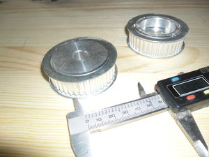

Nick писал(а):Там самая проблема в том, что гайка SFE2020 - у нее внешний диаметр большой.
Шкив нужен просто побольше, пошире и протачить его с нутри на токарке чтоб в гайку засунуть. И все.

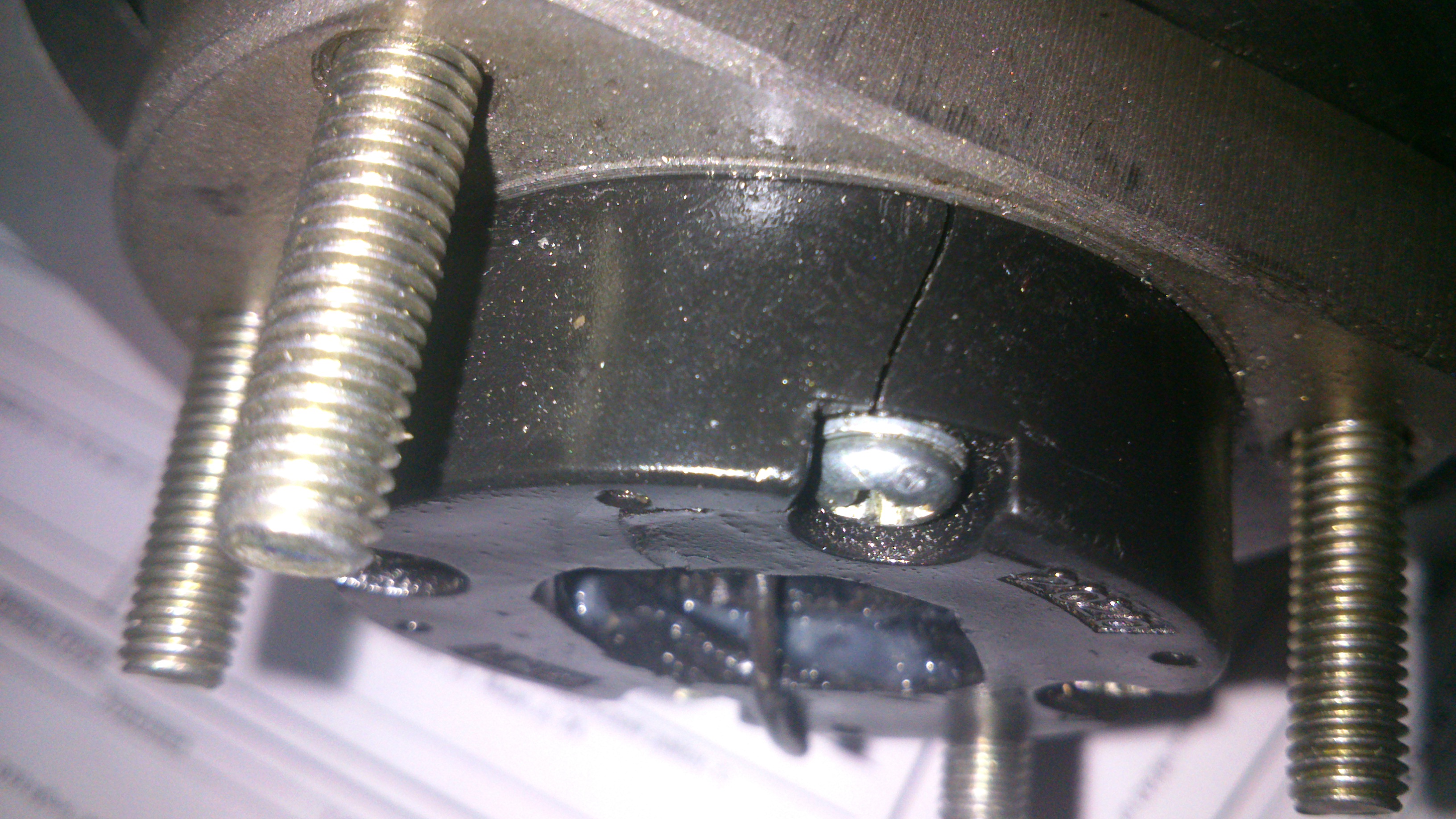

гайки приехали :cheesy: :D Nick как будто для этого станка и делал, все жестко с преднатягом без люфтов
единственное что огорчает пока ехали повредили одну гайку швп
http://www.cnc-box.ru/content/%D0%93%D0 ... T-SFE-2020 трещина на пластиковом сепараторе
накрутил гайки на винт вродибы нет разницы вращаются одинаково не клинят
постараюсь завтра подробные фото сделать
giraf_79 писал(а):Шкив нужен просто побольше, пошире и протачить его с нутри на токарке чтоб в гайку засунуть. И все.
так и сделано
Фух, а я боялся, что тяжелые слишком :). Но в принципе, когда увидел на какой станок, более менее успокоился :).
Сфотай по ближе сепаратор...
Сообщение vovafed »
фоткали в транспорной компании в реальности не так страшно выглядит маленькая черная трещинка

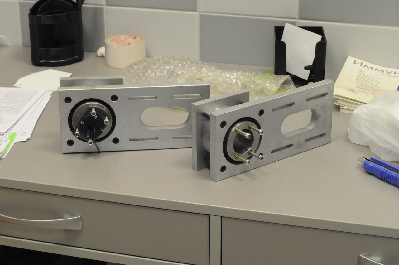

не выдержал собрал обе гайки

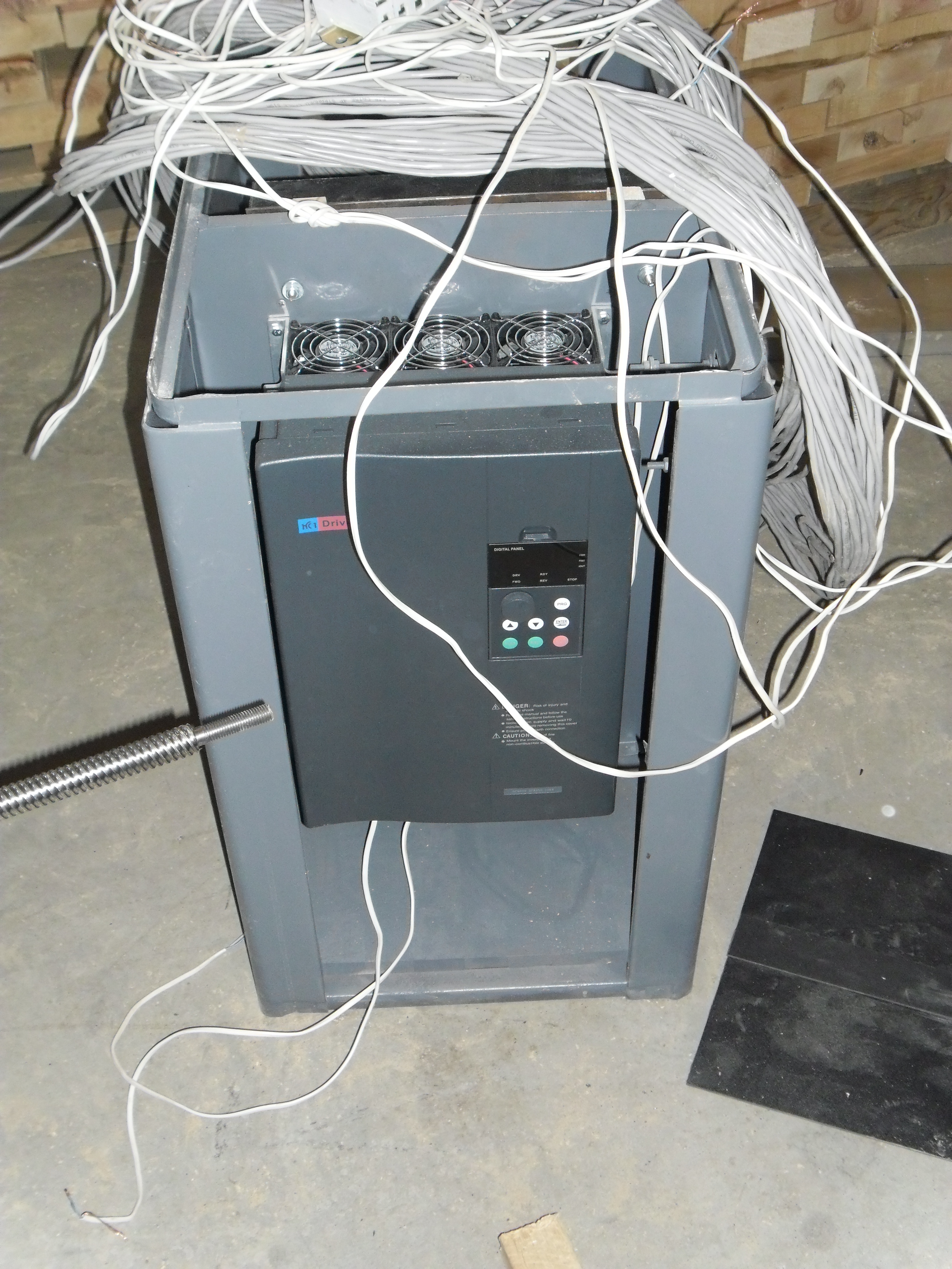

Инвертор как-то слишком большой, что ж он крутить будет?
vovafed
Сообщения: 1810
Репутация: 325
Сообщение vovafed »
22 к ватт когда покупал расчитывал на 6 трех киловатных шпинделя с большим запасом по току
но потом решил ставить 2.2 к ватные шпинделя так что хватит на 2 таких станочка :hehehe: :hehehe:
PKM
Сообщения: 4132
Репутация: 705
Сообщение PKM »
Обалдеть :) А можно параллельно подключать моторы к инвертору?
vovafed
Сообщения: 1810
Репутация: 325
Сообщение vovafed »
китаезы подключают на одном станке в интернете видел на 4 2.2 киловатных шпинделя подключен один 7.5 киловатный инвертер
не знаю как работать будут но дешевле чем на каждый свой инвертер и удобней управление завести
aegis
Сообщения: 3115
Репутация: 1810
Настоящее имя: Михайло
Сообщение aegis »
ой как бы не отгребти проблем с этим... каждый мотор индивидуален по сопротивлению и индуктивности. и будет самый "отличающийся" на себя тянуть все
нікому нічого не нав'язую.
vovafed
Сообщения: 1810
Репутация: 325
Сообщение vovafed »
aegis писал(а):ой как бы не отгребти проблем с этим... каждый мотор индивидуален по сопротивлению и индуктивности. и будет самый "отличающийся" на себя тянуть все
риск есть конечно ноя думаю эти отклонения не будут заметны невооруженным взглядом инвертер дает на выходе фиксированное напряжение и ограничивает только максимальный ток
сколько нужно будет шпинделю столько он возьмет
я боюсь другого каждый шпиндель это индуктивность и индуктивность не постоянная они будут действовать на фазу слегка смещая ее и смещая по разному в зависимости от нагрузки и не понятно как это отразится на выходной мощности и нагреве шпинделей
но попробовать все равно хочется надо же поэксперементировать за счет предприятия :D

tooshka
Сообщения: 1760
Репутация: 209
Откуда: Нижний Новгород
Сообщение tooshka »
У меня на двух станках на один КЕБовский частотник навешано по четыре мотора 12000 об/мин управление векторное ничего не греется.
