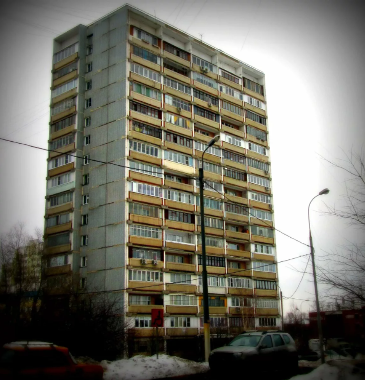

А выдержит ли балконная плита такую нагрузку, или по барабану, пусть летит.
Если что, лететь не так высоко, 3й этаж
А вообще, почему бы и нет? В сборе будет 230-240кг, это как три средних мужика, балкон на такое явно расчитан с большим запасом
Не, побольше, но все равно, неужели балкон расчитан на нахождение не более 4х человек?

Неужели, а может?
Эти вопросы нужно было задавать перед тем как станок на балкон ставил, теперь то уж что, иконку в угол повесь, может поможет.

Holevovka писал(а): ↑07 янв 2021, 22:05 Это был риторический вопрос) однозначно выдержит
Нагрузка считается на м.кв. площади.
Закрыт был ли изначально балкон? (это дополнительный вес)
Ну и какого года постройка.
И не нужно забывать, что балконная плита консольна ("защемлена" в стену) ;)

Holevovka
xenon-alien писал(а): ↑07 янв 2021, 22:10
Дом вроде такого
7N469z2.png (3603 просмотра) <a class='original' href='./download/file.php?id=190816&mode=view' target=_blank>Загрузить оригинал (618.96 КБ)</a>
те балконная плита защемлена с 3х сторон) 80 какого то года постройки

На вскидку не помню, но плита перекрытия, что то в тоннах на квадратный метр. Афтаев может подсказать, вроде как ПГСник.

5.1 Плиты в зависимости от их расположения в перекрытии здания применяют под расчетные равномерно распределенные нагрузки (без учета собственного веса плит), равные 3,0; 4,5; 6,0; 8,0 кПа (соответственно 300, 450, 600, 800 кгс/м).ГОСТ 26434-2015 Плиты перекрытий железобетонные для жилых зданий. Типы и основные параметры.

Почитайте СНИП-ы ;)
Там расписано на какие плиты какие нагрузки можно нагружать.
Остается узнать маркировку плит.
А так - дело говорит. 220кг/ м.кв. это для жилых помещений, если память не подводит.

Это про ты про СНИП 2.01.07-85 и про законы РФ? :hehehe:
P.S. "Законная" норма нагрузки сейчас снижена до 112кг/м². А если дому больше 20-30 лет, то разрешённая нагрузка снижается вдвое-втрое в зависимости от конструкции дома.

Уважаемый, Вы что то попутали. Я привёл ГОСТ.

Т.е. человеку, с моим весом, на балконе делать нечего?! С подсчётами всё нормально?
