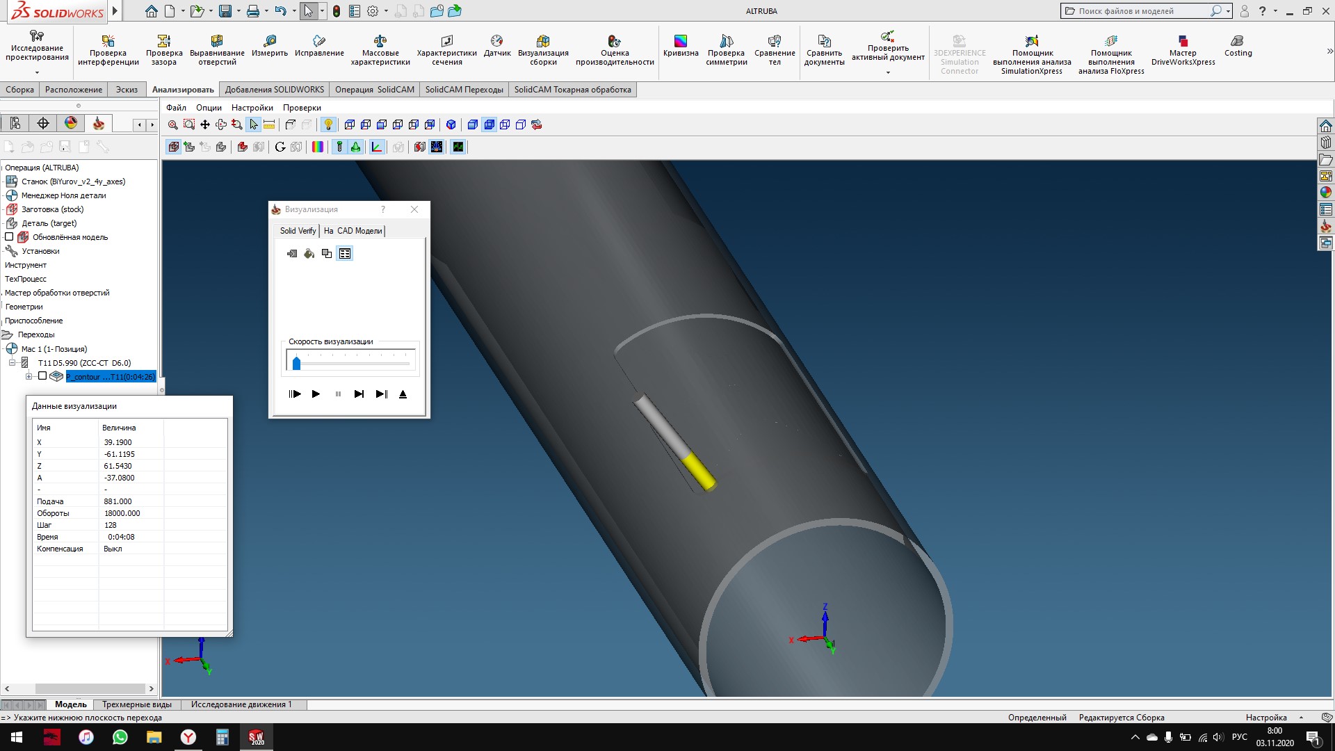

daemon78 писал(а): ↑02 ноя 2020, 22:21
Andrey-Yurov писал(а): ↑ какая стратегия обработки?
Карман
Пробую как в этом уроке https://www.youtube.com/watch?v=SEluxzkHLqE
И контур как тут
https://www.youtube.com/watch?v=7b8S55qOU3k
У меня все получается...
123.jpg (5655 просмотров) <a class='original' href='./download/file.php?id=188272&mode=view' target=_blank>Загрузить оригинал (271.42 КБ)</a>
Спасибо. С уважением, Андрей.

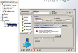

появилось сообщение об ошибке
4x-1-1.jpg (5489 просмотров) <a class='original' href='./download/file.php?id=190853&mode=view' target=_blank>Загрузить оригинал (178.73 КБ)</a>
где подкрутить?

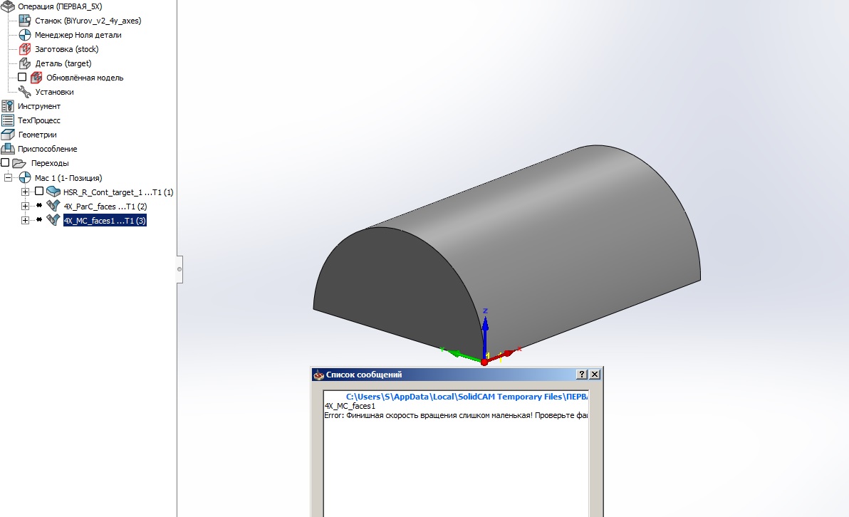

4x-1-2-3.jpg (5457 просмотров) <a class='original' href='./download/file.php?id=190873&mode=view' target=_blank>Загрузить оригинал (93.95 КБ)</a>
Какой ему скорости не хватает?
Меняю станок обратно на HAAS -считает нормально.
Скорости по осям увеличил

1240 писал(а): ↑09 янв 2021, 00:30 4x-1-2-3.jpg
В правке с gpp, 2 файла с одинаковым названием постпроцессора, откройте тот, который с изображением станка, там нужно добавить скоростей по каждой оси.
А дальше что написано? Какой файл проверить?
где подкрутить?
Скорость вращения шпинделя проверьте в этом же файле станка. Там по моему минимальная скорость стоит 6000 об/мин, а вы задаёте меньше.

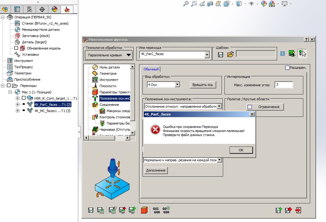

4x-1-1.jpg (5418 просмотров) <a class='original' href='./download/file.php?id=190877&mode=view' target=_blank>Загрузить оригинал (178.73 КБ)</a>
сообщение об ошибке полностью

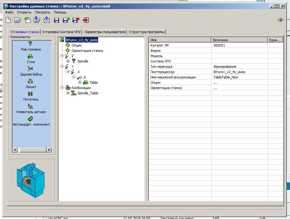

скорости.jpg (5414 просмотров) <a class='original' href='./download/file.php?id=190878&mode=view' target=_blank>Загрузить оригинал (148.68 КБ)</a>
скорости тут менять?

1240 писал(а): ↑09 янв 2021, 11:35 скорости.jpg
Да, здесь.
Посмотрите видео от cncckill. Там много интересного про постпроцессор и работу солидкам.
